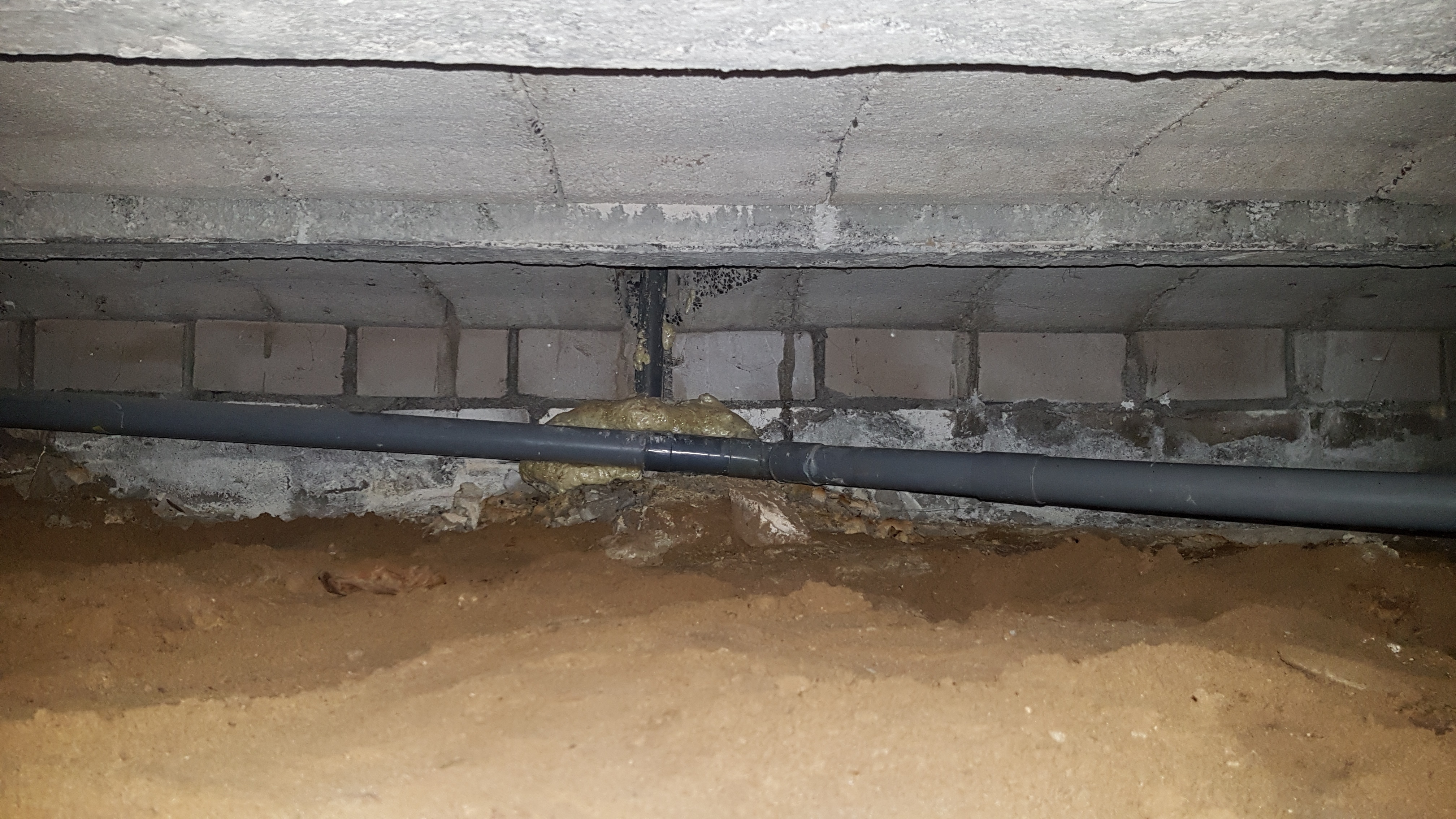

DonChaot schreef op donderdag 26 maart 2020 @ 12:49:
Ik heb helaas geen bouwtekeningen. Het stuk waar ik wel in kan ziet er zo uit.
Het staat in ieder geval op zand en ik heb het idee dat als ik erin prik met een ijzer ik er op een gegeven moment ook onderdoor zou kunnen. De vloer is volgens mij een broodjes vloer.
Bouwtekeningen kun je opvragen bij de archieven van de gemeente. Ik zou niet door die muurtjes heen breken maar vanaf de buitenkant gaan ondergraven. Bij mijn vorige woning heb ik 1 gat gegraven, waardoor ik in twee compartimenten kon komen door precies onder een funderingsbalk te graven.

Hier ook begonnen met de eerste stappen te zetten om de broodjesvloer in mijn huis uit 1975 te isoleren. Mijn plan is om PIR platen tegen de broodjes aan te lijmen.
Twee maanden geleden twee lagen folie in de kruipruimte gelegd en sindsdien is het al een stuk minder vochtig.
Alleen kwam ik er dus vandaag achter dat er ratten leven in mijn kruipruimte. Liggen heel veel ratten keutels en opgedroogd urine op de folie, die folie kan er dus weer uit :'(
Grond in kruipruimte is behoorlijk verzakt en op aantal plaatsen kunnen die ratten gewoon onder de fundatie door kruipen naar de buren.
Nu las ik dat schelpen laten storten in de kruipruimte helpt tegen oa ratten, schelpen zouden te scherp zijn voor de pootjes. Is genoeg ruimte voor in mijn kruipruimte, op de meeste plekken heb ik 60 tot 70 cm ruimte.
Maar ben bang dat het ook te scherp is om overheen te kruipen om de PIR platen te lijmen.
Weet iemand ook andere oplossingen tegen ratten in de kruipruimte?

Ik overweeg mijn kruipruimte te gaan isoleren, en ben benieuwd naar input die helpt hier een goed plan voor te verzinnen (en een sanity check voor de zin van het isoleren)
Situatie: huis uit 1980, vrijstaand. We wonen er nu een jaar, dus ik heb nog geen nauwkeurige schatting van verbruik. Het voorschot (voornamelijk gas) is recent vastgesteld op 170 euro per maand.
Het huis is origineel gebouwd met luchtverwarming, maar dit is door vorige bewoners in twee stappen vervangen door twee CV-installaties. De eerste installatie, met ketel uit 2005, verwarmt de begane grond. De nieuwe ketel van 2017 verwarmt de eerste verdieping en zolder en verzorgt tapwater in het hele huis. Het leidingwerk loopt hierdoor op plekken waar je het niet zou plaatsen als je met een schone lei zou beginnen.
Omwille van verduurzaming, comfort, en kostenverlaging, kijk ik nu naar mogelijkheden om te naisoleren. De kruipruimte is hier één facet van. De reden om specifiek deze te onderzoeken is dat (1) ik verwacht dit zelf te kunnen uitvoeren, en (2) de totale investering is te overzien. Als het wat oplevert is dat mooi, en zo niet, jammer.
De kruipruimte kan ik sinds kort betreden door een luik in een van de twee convectieputten in de huiskamer. De kruipruimte is rond de 60 cm hoog, droog, ruikt naar mortel. De vloer is een grof verdichte werkvloer. Een hygrometer zegt dat er momenteel een temperatuur 17 graden en een RV van 91% heerst, tegen 19 graden en 65 % RV in de huiskamer. De plafond van de kruipruimte (dus de vloer van de begane grond) is een staltonvloer zonder isolatie. Het oppervlak is als een grof gemetselde muur, zonder balken op regelmatige afstand.
De ruimte is opgedeeld in compartimenten van zo'n 4 bij 4 m, rondom de sokkel van de schoorsteen van de centraal opgestelde houtkachel. Er liggen nog delen van de oude luchtverwarming. Dit is een plaatstalen koker van 250x250 mm, waarschijnlijk meters lang. Verder ligt er nog wat afval van het bouwen.
Er zijn nog drie 'toegangen', maar die zijn op het moment alle onbruikbaar: put bij voordeur, maar wanden dichtgemetseld, luik in huiskamer, maar parketvloer erover, en luik in keuken maar keukeneiland eroverheen gebouwd.
Als ik inderdaad ga isoleren, dan wil ik graag voorbereiden op vloerverwarming. Dit houdt qua isolatie in dat ik dan zou mikken op Rc >= 5. Of vloerverwarming überhaupt te realiseren is in de dekvloer, weet ik nog niet.
Met dit in het achterhoofd, dacht ik:
- de bodem te bedekken met een folie van 200 mu, en
- 170 mm glaswol (Knauf Naturoll 032) te prikken op plakpennen die ik bevestig met montagekit.
Alle commentaar, vragen, suggesties van harte welkom!

Ik zou persoonlijk geen glaswol doen omdat dit toch gevoeliger is voor vocht en ongedierte maar ook moeilijk luchtdicht te krijgen is. Met tweezijdig aluminium gecacheerd PIR haal je een hogere waarde bij minder dikte en met tape en pur is deze goed af te sluiten. Met een dikte van 120mm zit je dan op geadviseerde RD waarde van 5 bij vloerverwarming, met 100mm kom je ook al een heel eind en is al meer dan 170mm glaswol. Met deze pluggen bevestig je dit gemakkelijk aan de vloer: TOX Isolatieplug Husky 8x140 mm. Verkrijgbaar bij de hornbach. Eventueel combineren met wat dotten montagekit. Iets meer werk misschien maar zeker als je vloerverwarming wilt de moeite waard en verdien je terug. Voor betaalbare B keus platen kun je onder andere eens kijken bij Jan de Isolatieman, En als laatste kun je bij ongelijke oppervlakken ook gebruik maken van: illbruck PU010 Isolatielijm

Bedankt voor de tip, ga ik overwegen.
Voornaamste probleem met harde platen dat ik nu zie, is ze de kruipruimte inkrijgen. Het luik dat ik heb zit in de zijwand van een smalle convectorput (25 cm) en begint zo'n 15 cm onder de vloer. Ik betwijfel of ik daar een plaat doorkrijg, maar dat ga ik proberen.
Heb je ervaring van het op maat snijden/zagen van een PIR plaat? Is dat te doen op locatie?
Algemene vraag: heeft een bodemfolie mogelijk nadelen, anders dan dat het wellicht onnodig is?
Wat is het nadeel van als glaswol of isolatiemateriaal vochtig wordt? De isolatiewaarde gaat achteruit?

Glaswol in een vochtige ruimte zou ik nooit doen, natte isolatie verliest een heel groot deel van zijn isolatieweerstand.
Ik heb zelf 80 mm PIR platen gelijmd tegen de BG vloer, dit werkte prima, en ze zijn makkelijk te snijden met een broodmes.
Bevestigd tegen de betonnen kwaaitaal vloer met Bison polimax, 1/2 uurtje ondersteunen met latjes en het zit vast (al jaren geleden gedaan, dit komt bij mij niet los).
Naden volgeschuimd met een flexible schuim-pur (dus niet dat harde, spul), dat is belangrijk om circulatie te voorkomen.
Goed effect door deze oplossing. Wel daalt hierdoor natuurlijk de kruipruimtetemperatuur in de winter fors (voorheen wel 27 graden, nu 10-15 graden. En daarmee stijgt de RV tot boven de 90%, ik heb daar nog geen oplossing voor.
Een simpel alternatief voor vloerisoleren is de EPS bodemkorrels, dat zou ook goedkoper zijn, maar wel minder efficient. Ik wilde dit niet vanwege zorgen over een eventuele lekke riolering (ga hem maar opzoeken onder de korrels); die afweging /situatie is voor iedereen anders. Voordeel dat ik zie van bodemkorrels is dat de temperatuur van de lucht erboven hoog blijft, en er dan waarschijnlijk condensatie tegen je koude beton-werkvloer optreedt. Ik heb het zelf niet zoals gezegd dus kan niet uit ervaring spreken, maar vermoed dat je hierdoor een veel droge kelder krijgt dan met isolatie tegen de BG vloer.
