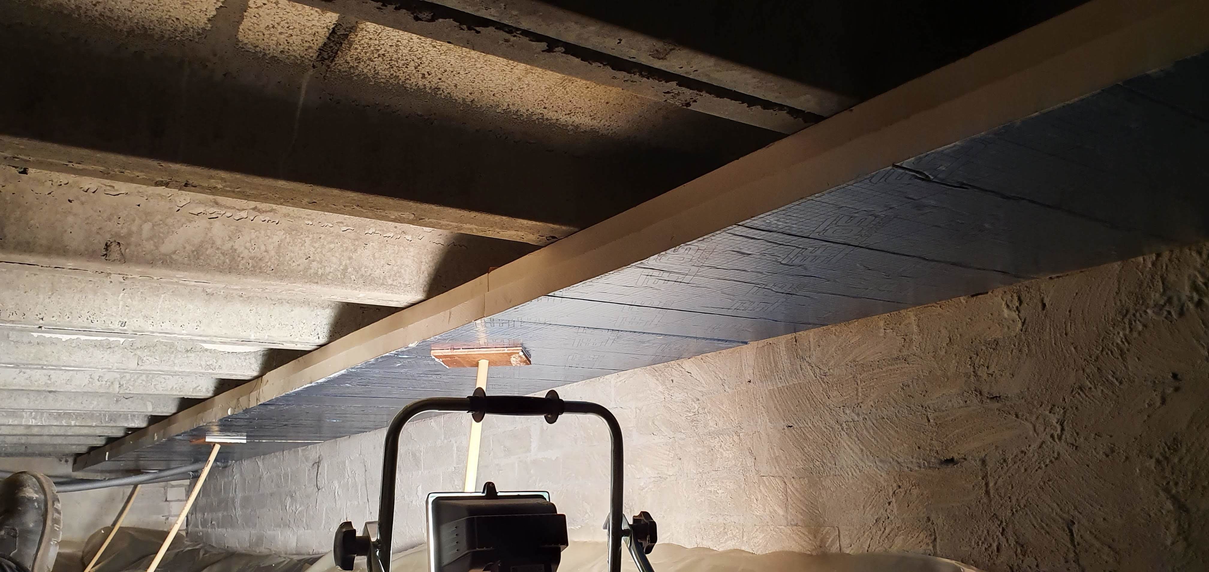

  • TheCrius
  • Laatst online: 20:14
Heb een tijd dit topic gevolgd en daar het interessant was om wat foto's te bekijken deel ik ook wat van mijn kant. Ben begonnen met het aanbrengen van 8 cm PIR (geen vloerverwarming). Maak de platen vast met hightack kit. Blijft prima hangen. Lange rechte stukken meteren vlot door. 80% van het oppervlakte zit er in. Moet zeggen dat de laatste loodjes erg langzaam gaan. Met name rond de keuken en de wc liggen de afvoerbuizen in de weg, dat is even puzzelen.
Ik heb om te stutten er wat PVC buizen onder gestoken. Vast gepind aan een plankje met een +-10cm lange spijker. Doordat ze kunnen buigen werkt dat wel prima.
Afbeeldingslocatie: https://tweakers.net/ext/f/FlfAA6eFmRmFgBX9e7hXvGsG/thumb.jpg
Afbeeldingslocatie: https://tweakers.net/ext/f/xH4G4nIyU2KtJtKrnESW1bGv/thumb.jpg

TheCrius schreef op dinsdag 25 februari 2020 @ 18:32:
Ik heb afgelopen weekend precies hetzelfde gedaan. Partij B keuze PIR platen gekocht en aan de slag.
Zo te zien heb jij wel een mooie diepe kruipruimte. Als ik in het ondiepste deel lig en de platen zitten er tegenaan, pas ik er echt maar net tussen. Gelukkig hielpen de kinderen :-)
Ik vraag me wel af wat voor merk high tack kit jij hebt gebruikt. Ik had nog 1 tube Bison liggen en daarna een doos Den Braven gekocht. Dan hoef ik de platen echt niet meer te ondersteunen. 6 dotjes kit, 5 seconden vast houden en klaar.

haw schreef op dinsdag 25 februari 2020 @ 21:21:
Ik gebruik ook Den Braven high tack kit. De meeste platen blijven bij voldoende oppervlakte direct hangen. Stutten is eigenlijk alleen nodig als je niet voldoende draagvlakt hebt/niet lekker uitkomt met de plaat.

  • misterdjus
  • Laatst online: 28-09 08:10
misterdjus
hoi2x

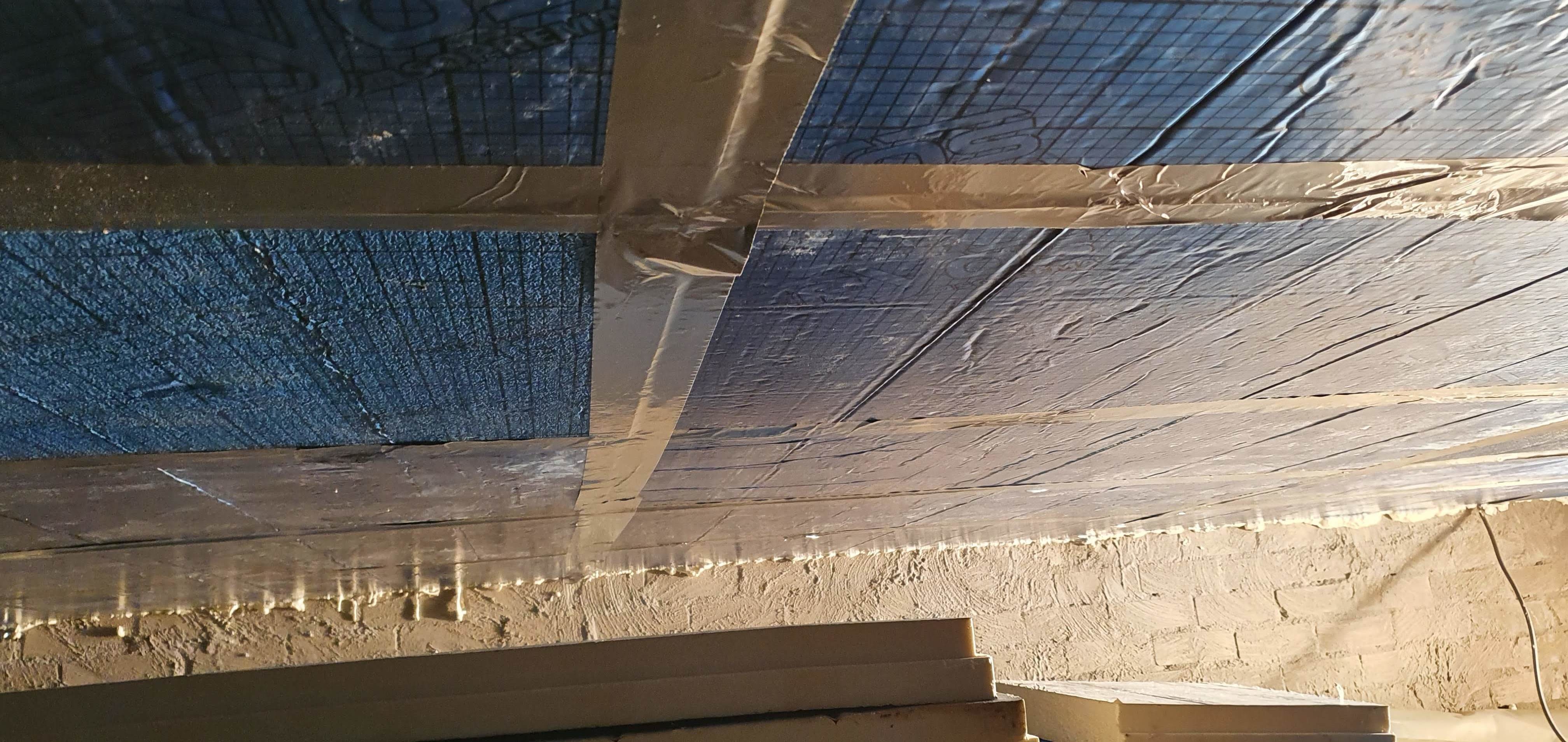

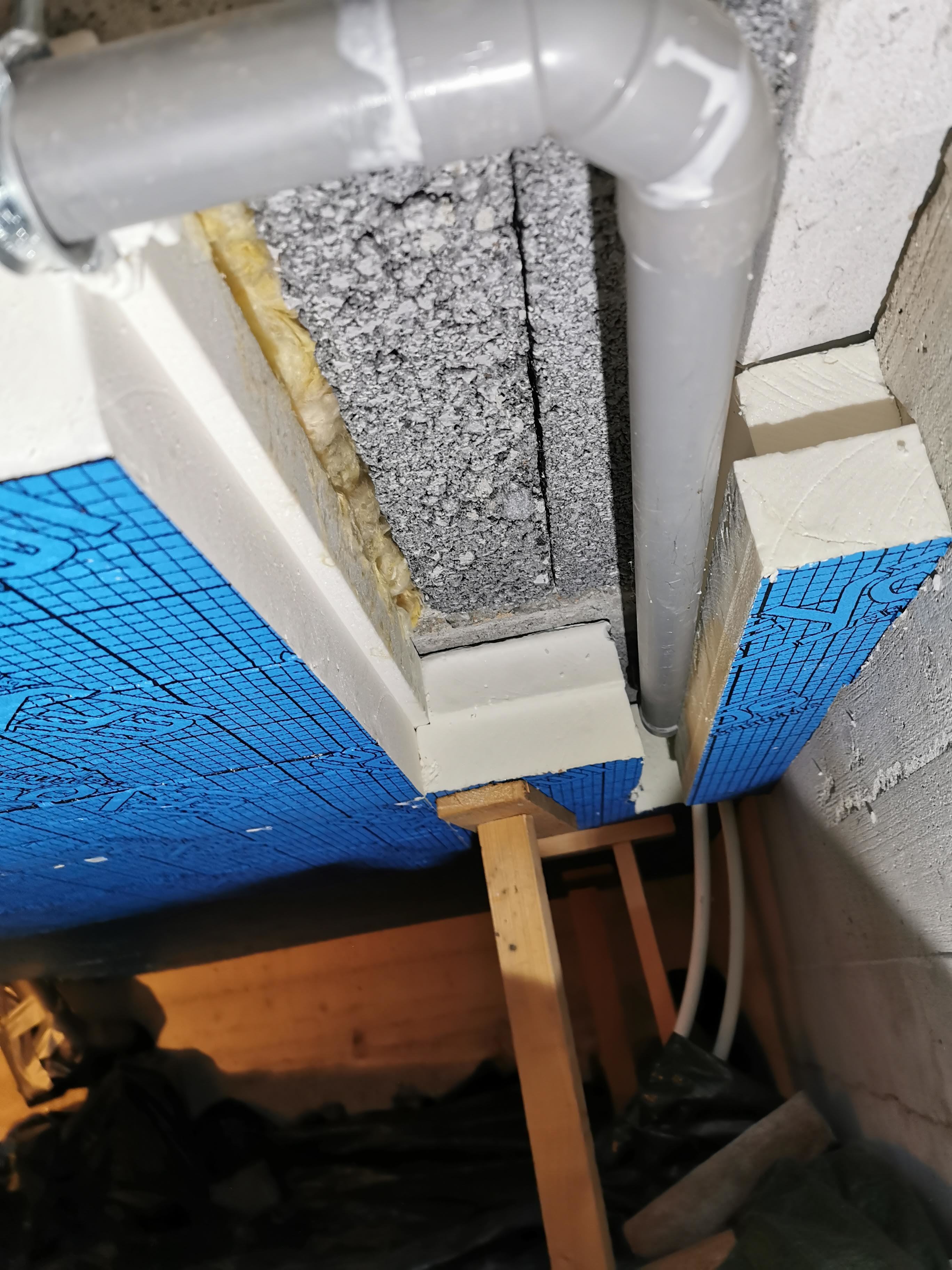

Pffff Laatste tijd kostte het me al mijn energie om me weer onder de grond te slepen en verder te gaan met het isoleren. Zeker na toch wat andere gadgets te hebben gekocht die dan voorrang krijgen zoals de Nest Thermostaat en deurbel ;)
Maar, alle platen zitten erin. Nog een paar laatste kleine "puzzel" stukjes op maat maken en opvullen en dan zit de klus er wel op.
Afbeeldingslocatie: https://tweakers.net/i/9ygYkqEsLiiGhGR1Tf8YFEiWKxU=/800x/filters:strip_icc():strip_exif()/f/image/SQA3iKGfCsSSkDgxEQfhc4gA.jpg?f=fotoalbum_large
Afbeeldingslocatie: https://tweakers.net/i/z5LpPB3u1WWzrbbjTy2-Tr7fuIA=/800x/filters:strip_icc():strip_exif()/f/image/gnXGTCZ8kH29J6Pp9WuWjXzX.jpg?f=fotoalbum_large
Het laatste stuk wat ik moet doen is purren. Ik leen nu een grote afzuiger van een vriend die ongeveer 2740L/pm moet kunnen verplaatsten. Ik denk dat dat qua ventilatie redelijk moet lukken. Uiteraard ook met beschermende kleding erbij.

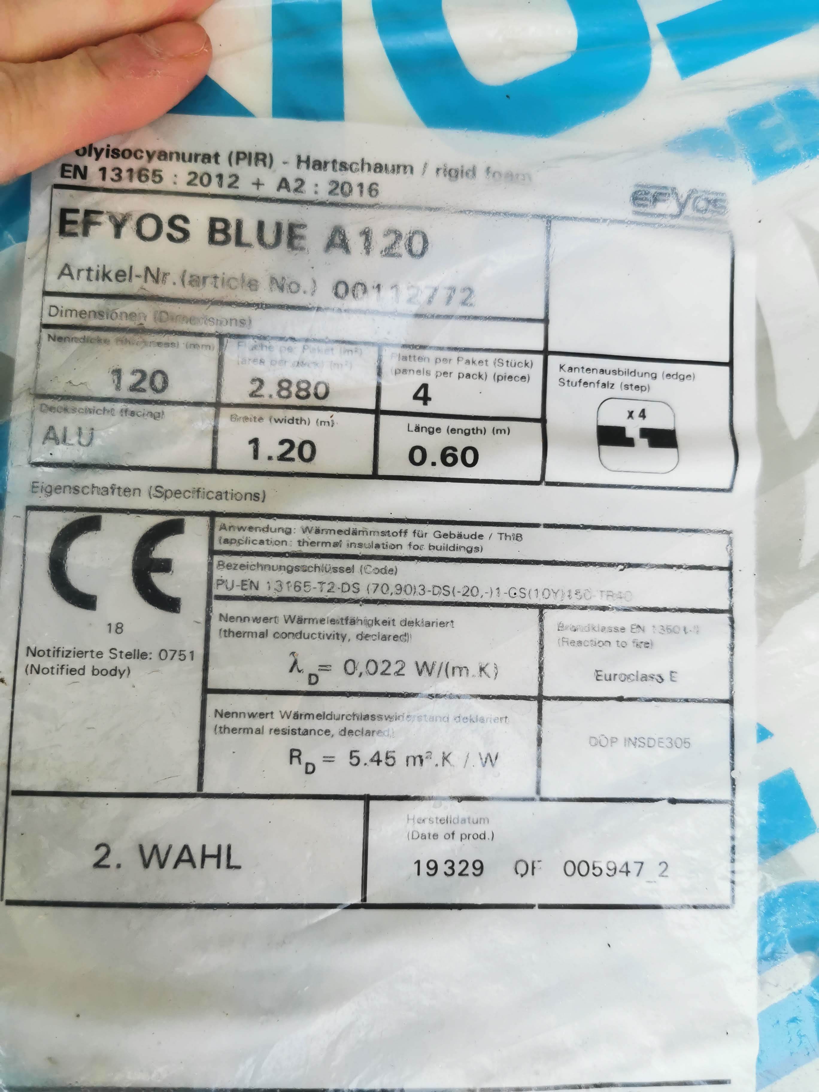

Ik heb nog 2 pakken (4 platen per pak) met isolatie materiaal over. Mede omdat ik op meerdere plekken echt super goed uitkwam en niet veel snij verlies had. Als iemand hier interesse in heeft stuur dan even een DM voor de prijs. Dit zijn de specs:
2,88 m2 per pak
Met sponning
RD waarde: 5,45
Plaat afmeting: 1200 x 600 mm
Afbeeldingslocatie: https://tweakers.net/i/NomphRCy3_BEKhzR-iVO2k-tsT8=/800x/filters:strip_icc():strip_exif()/f/image/Y9VFx6tthOlxMFTKfCRFv797.jpg?f=fotoalbum_large
Afbeeldingslocatie: https://tweakers.net/i/xB4khiP4sfQjSOJ_RC6qzH-VZHw=/800x/filters:strip_icc():strip_exif()/f/image/0sIF1hKAuD2NR3m0XyFyiU6U.jpg?f=fotoalbum_large

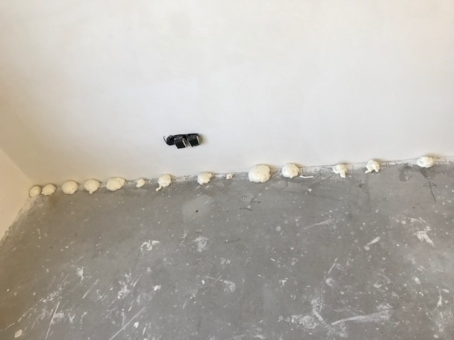

Het leuke van kanaalplaatvloeren is dat je aan de onderkant van de vloer een dik pak isolatie kan plakken, maar als de kanalen aan de zijkant niet luchtdicht zijn afgesloten, krijg je continue een koude luchtflow door die kanalen heen met enorme afkoeling van je vloer tot gevolg.
Zaterdag komen ze bij mij de vloerverwarming frezen. Ik heb eerst onderzocht met een endoscoop of deze kanalen bij mij wel luchtdicht zijn afgewerkt. Nou, niet dus. gewoon zon simpele blauwe dop, waar vervolgens koude spouwlucht doorheen blaast.
Ik heb dus veel gaten moeten boren en meerdere keren pur moeten injecteren, maar de kanalen zijn nu iig luchtdicht afgesloten.
Afbeeldingslocatie: https://tweakers.net/i/iui-sVLlQEz3Frjpw95Y6JhvNpA=/f/image/f47kWIUINA5s0HPJeBnq0yfu.jpg

Ik heb aan beide kanten van het huis gaten van 10 mm geboord. Dit was voldoende om de endoscoop doorheen te drukken. Maar vaak is een gaatje boren al voldoende om te merken of de kanalen luchtdicht zijn gemaakt. Er komt direct een koude luchtflow uit. En inderdaad, ik heb de kanalen aan beide zijden van het huis dicht gemaakt.
Ook moest ik per gat 3 x pur injecteren, omdat de pur niet direct het hele kanaal vult.

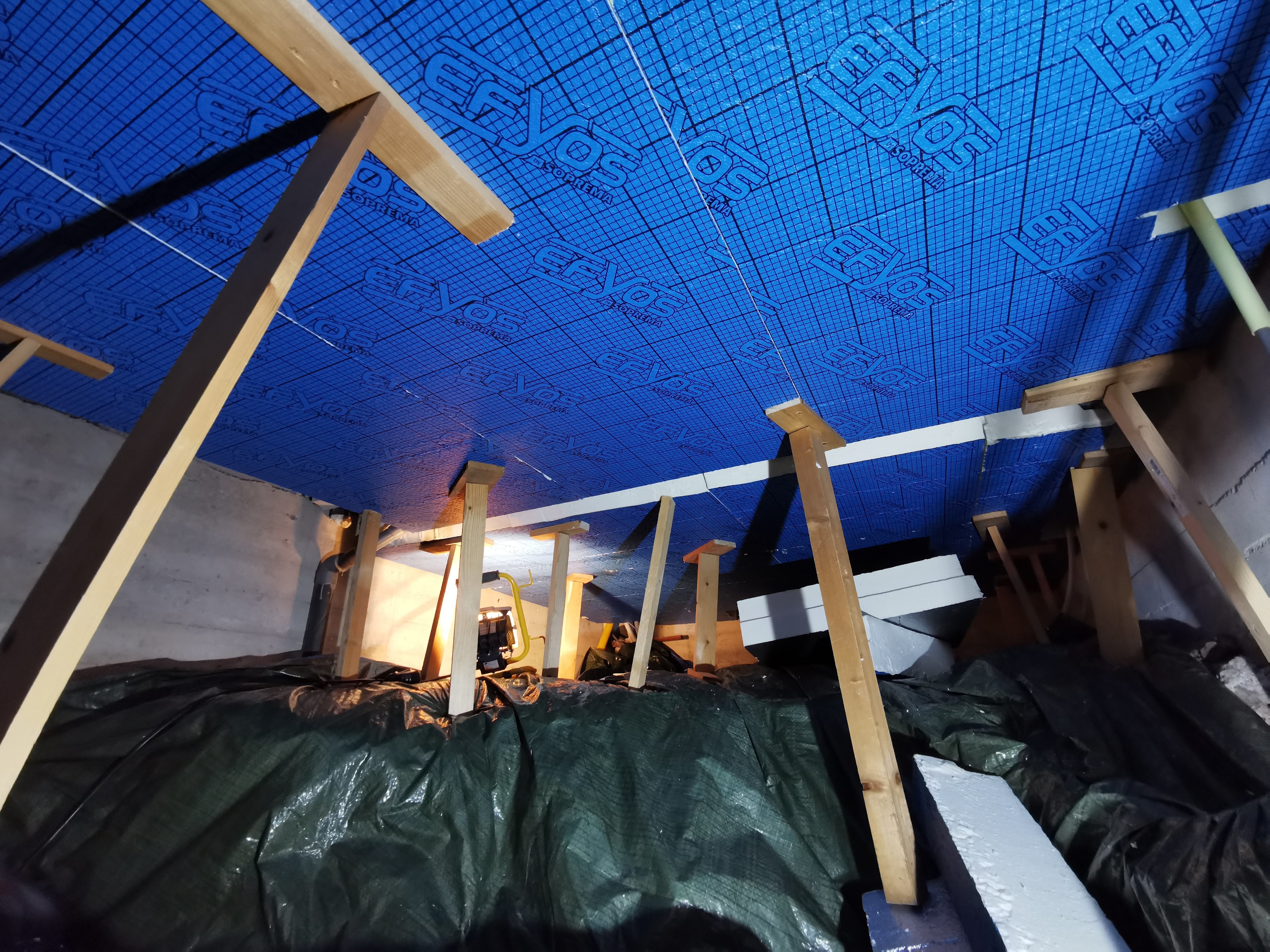

Hier de bodemisolatie toegepast, ze hadden iets teveel bij, waardoor een iets dikkere laag is gespoten, 25cm zelfs.
Maar als ik het zo bekijk, ligt het (bijna) helemaal tot mijn kwaaitaalvloer. Er is amper nog een (lucht)laag over tussen de balken en de parels.. Dat is alleen maar goed toch?
Ik merk na 24uur al dat het bovenluik niet meer nat is, normaal was dit donker gekleurd beton - ook al had ik nieuwe strips erop gedaan. En de luchtvochtigheid is van >95 naar nu ongeveer 80 al gegaan.

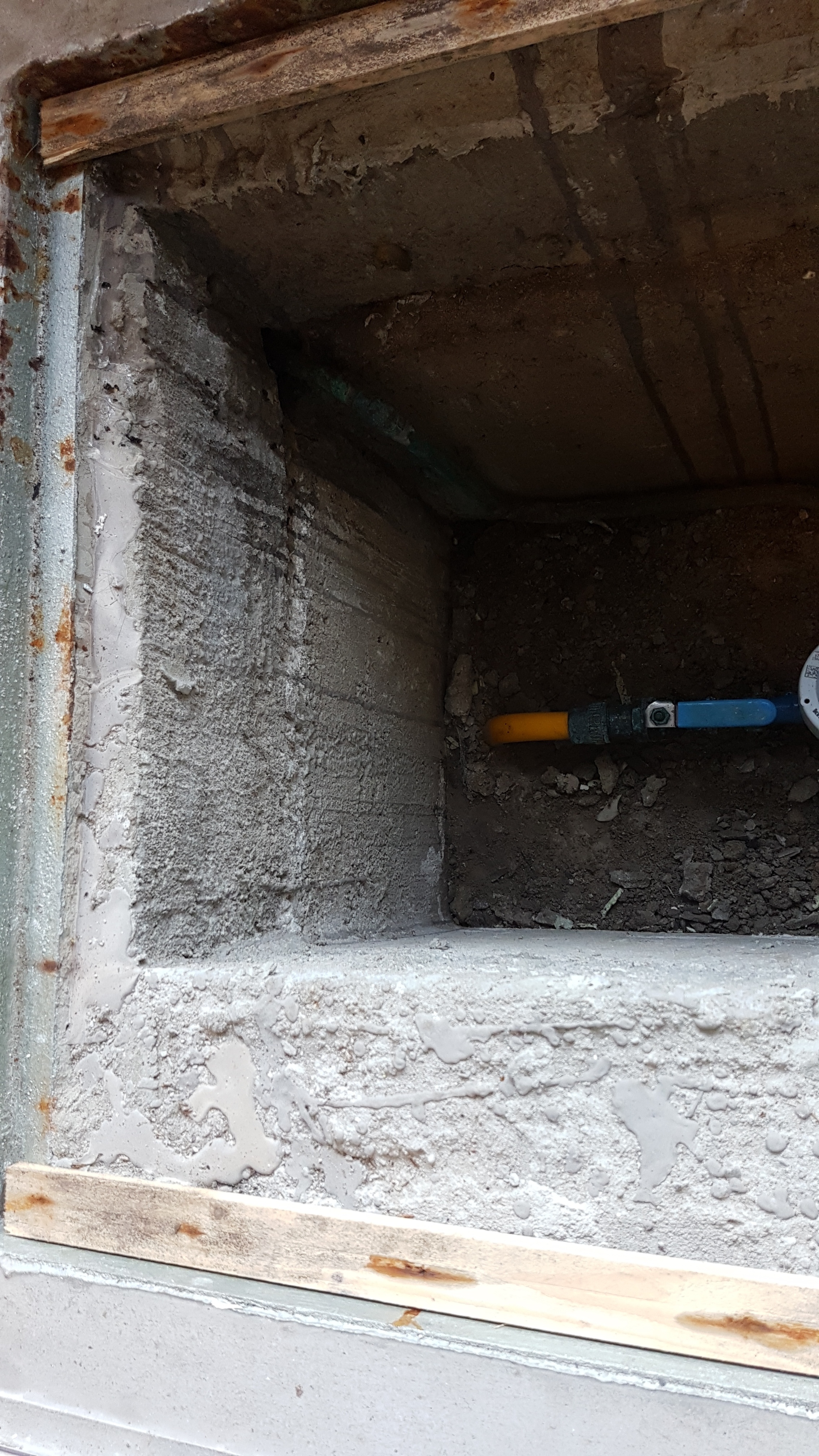

Ik heb helaas geen bouwtekeningen. Het stuk waar ik wel in kan ziet er zo uit.
Afbeeldingslocatie: https://tweakers.net/i/2CSX3tbk6vF5TzZOTEUf6EFlUbw=/100x75/filters:strip_icc():strip_exif()/f/image/BoypeKl3OkIQ7IcJtf3eFjNm.jpg?f=fotoalbum_small
Het staat in ieder geval op zand en ik heb het idee dat als ik erin prik met een ijzer ik er op een gegeven moment ook onderdoor zou kunnen. De vloer is volgens mij een broodjes vloer.

Als ik dat zo zie, dan lijkt dat muurtje geen onderdeel van de dragende constructie. Als je er echt onderdoor kunt graven, dan is dat zeker.
