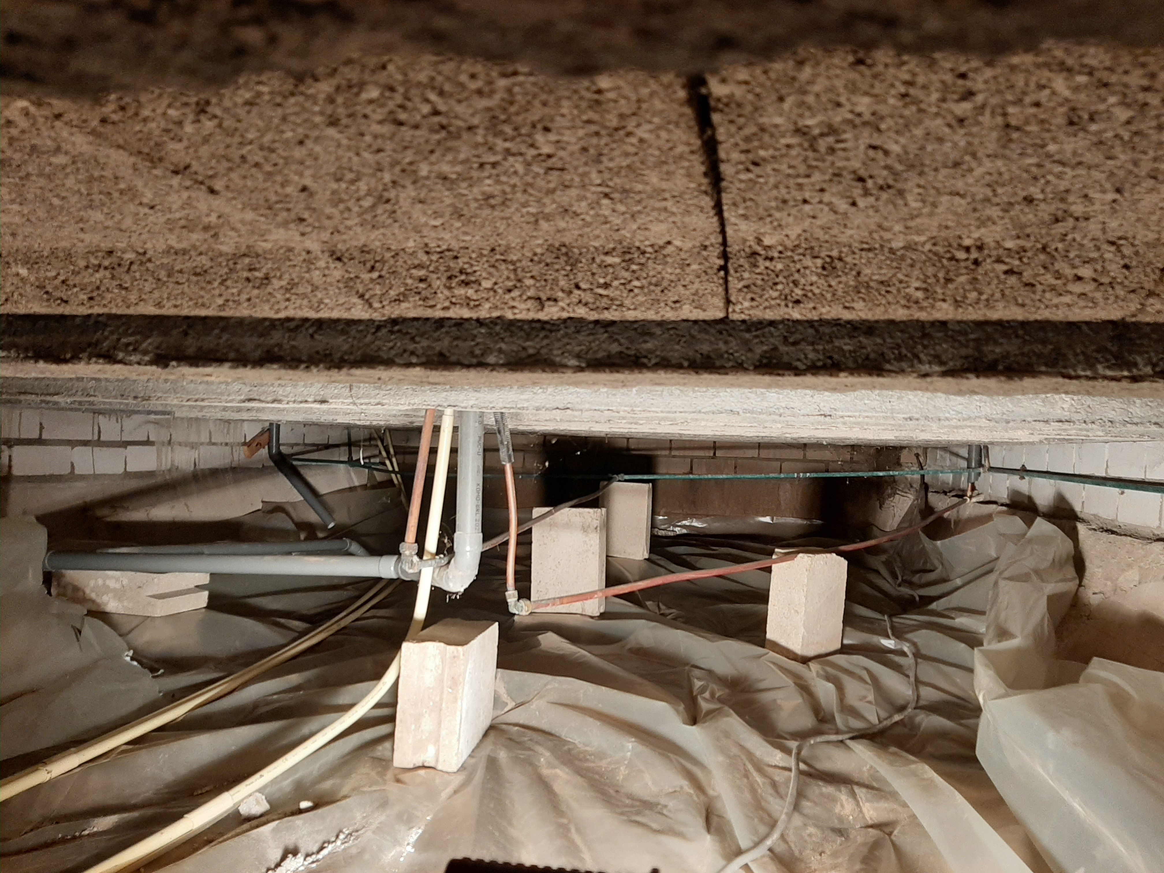

Ik zit al een aantal jaar met het idee om mijn vloer vanuit de kruipruimte te isoleren. Reden waardoor ik twijfel is o.a. omdat ik nog niet weet hoe mijn vloer opgebouwd is. Wellicht dat er mensen zijn die dit weten?
Het gaat om een rijtjes woning uit 1954 waarbij de begane vloer, en de 1e verdiepingsvloer van "beton/steen" zijn. Nu hebben we onlangs de woonkamer opnieuw opgeknapt waarbij we een inbouwkast bij de woonkamer getrokken hebben, en daar was het plafond (van de 1e verdieping) niet gestuct. Deze constructie zie ik ook in de kruipruimte terug (maar heb ik geen foto van).
Wat hieronder op de foto te zien is, is dat het allemaal een soort holle stenen zijn die op een bepaald manier aan elkaar zitten. Er zit ook elektra in verwerkt (vanuit de bouw).
Plafond/vloer

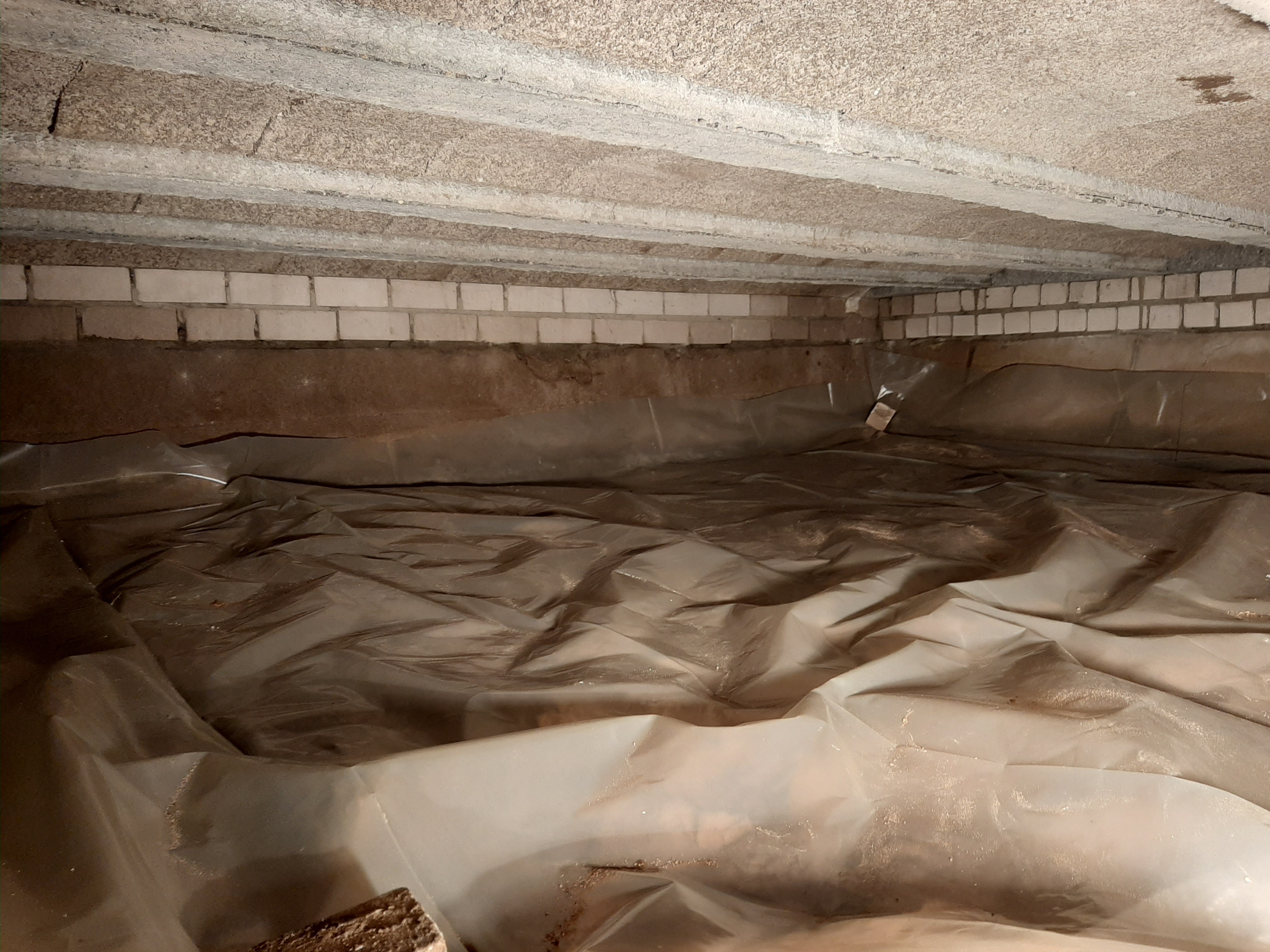

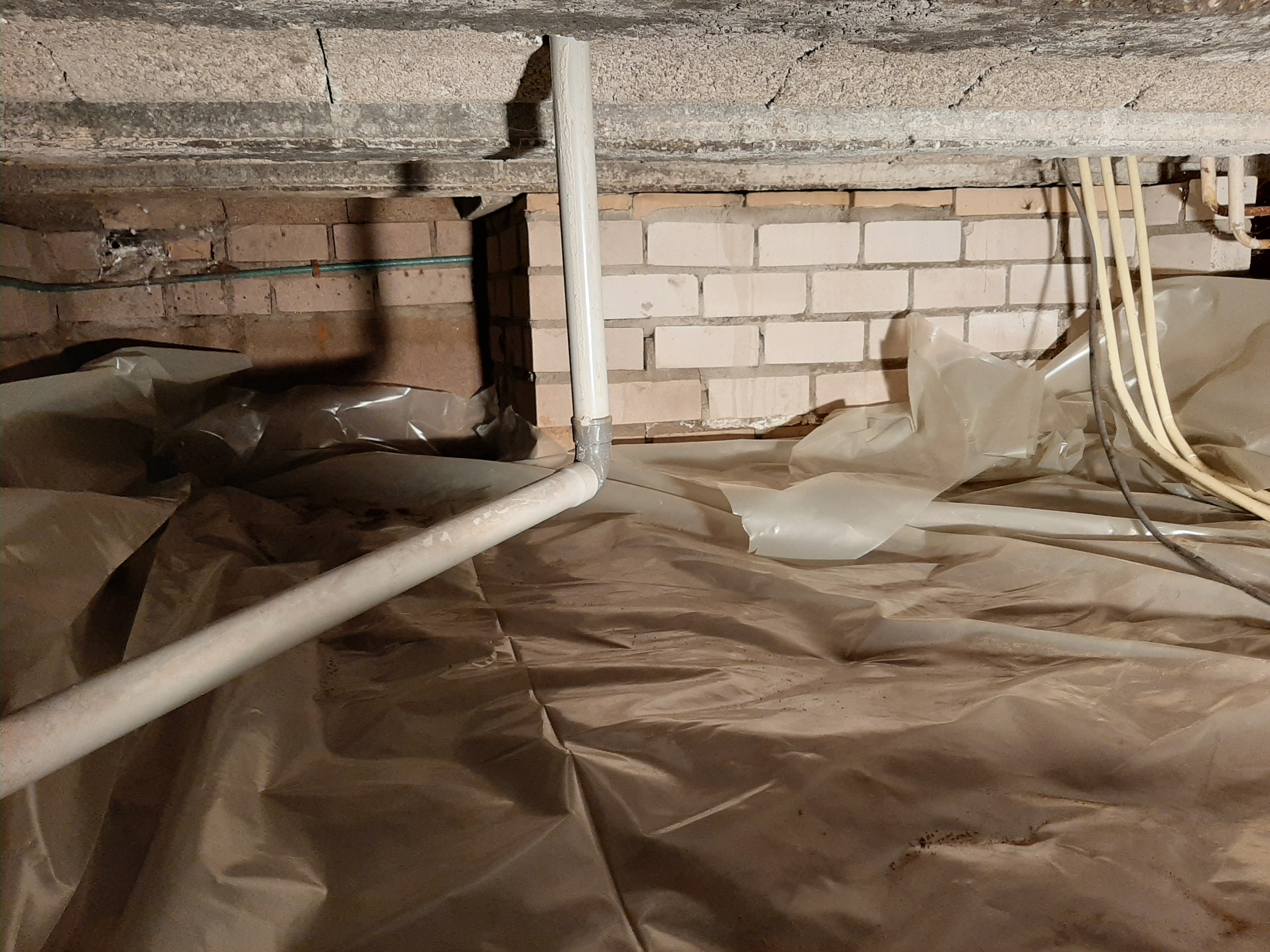

De kruipruimte van ons huis uit 1973 is geheel niet geïsoleerd en we hebben ook regelmatig last van een muffe lucht in de werkkast (waar het kruipruimteluik zit). Onlangs hadden we een adviseur onder de vloer gehad (phun intended) en die gaf een offerte af die veel hoger lag dan wat ik zelf wilde betalen (o.a. vanwege de Tonzon folies die hij wilde leggen en hangen). Onderdeel van de offerte waren folie op de grond en de ventilatiekokers weer open maken / nieuwe boren, want blijkbaar heeft een vorige bewoner die dicht gesmeerd.... Maar deze klusjes zijn natuurlijk prima zelf te doen :)
Vorig weekend heb ik een rol bouwfolie 25x4m 180micron besteld en die werd deze week geleverd, dus vandaag ook maar eens aan de slag gegaan. Waarschuwing: deze folie ruikt nogal sterk - ik opende de verpakking en kreeg meteen commentaar van de 3 overige gezinsleden. Ikzelf had niets geroken want had al een masker op (ik vertrouw de lucht / evt schimmels beneden niet), maar voor de rest maar de raampjes open :+
Onze kruipruimte bestaat uit twee delen, gesplitst door een draagmuur met een kruipdoorgang. Het deel onder de woonkamer was eigenlijk zo gedaan: even de rotzooi eruit, beetje egaliseren en wat betonresten wegwerken onder het zand. Daarna de rol over de lengte uitgerold en afgesneden. Uitvouwen was door de manier waarop het op de rol zit ook eenvoudig en al snel lag er 4m breed zeil in de 3,70m brede kruipruimte onder de woonkamer. Wat een verschil al meteen: je beweegt zoveel makkelijker door die ruimte heen over het zeil in plaats van door het zand....
In het gedeelte onder de keuken en de hal was het wat ingewikkelder. Daar liggen namelijk nogal wat leidingen op een creatieve manier, nog van toen de vorige bewoner de nieuwe keuken geplaatst heeft. Nu staat die op het lijstje om binnen nu en 3 jaar vervangen te worden, dus ik ga me nu niet bezig houden met die leidingen etc: er moest dus onderdoor gewerkt worden. Dit stuk kruipruimte is een stuk minder breed, maar dat gaf me ook genoeg mogelijkheden om een aantal hoeken/buizen goed in te pakken.
Toen het zeil er allemaal in lag heb ik alle ventilatieopeningen gecheckt. In ieder deel hebben we 2 openingen (1 per deel aan de voor- en achterzijde) en deze waren allemaal in meer of mindere mate afgesloten. Met een beitel en hamer alles weer open gemaakt en al snel kwam er een aangenaam briesje binnen door de kokers. Ik hoop dat dit er voor zorgt dat de vochtigheid omlaag gaat en we geen last van muffe luchtjes meer hebben.
Middagje werk, maar toen was het klaar:
Afbeeldingslocatie: https://tweakers.net/ext/f/L3xYDHzLw83XGylWEj4Taza5/thumb.jpgAfbeeldingslocatie: https://tweakers.net/ext/f/dsxIeIoPqSSAvNtbEINXWZ4R/thumb.jpgAfbeeldingslocatie: https://tweakers.net/ext/f/ZHGjOE6yEjLTrRxRaeIRpqOA/thumb.jpg
(Op de eerste twee foto's zie je de dichtgesmeerde ventilatieopeningen in de hoeken)
Waar ik nog wel mee zit is dat de ventilatiekokers pal onder de betonnen vloerdelen uitkomen, dus bij een vervolgstap (platen ertegenaan?) zal ik daar iets mee moeten doen. Moet ik dan nieuwe boren, of kan je de bestaande kokers verlengen tot onder de platen?
En als ik nu verder ga zoeken naar platen, ga ik dan op zoek naar PIR of EPS? En hoe dik van ieders? Zoals te zien op de foto's zit er helemaal niets tegen het beton nu. We hebben geen vloerverwarming, die komt mogelijk later nog wel eens (als we de hele benedenverdieping verbouwen, >3jaar)
Ik heb een gat in de EPS platen gemaakt van de onderkant van de platen naar de uitgang van de ventilatiekokers. Simpel opgelost :)

Hmmbob schreef op zaterdag 1 februari 2020 @ 17:05:
Goed bezig! Het materiaal wat je kiest is afhankelijk van de ruimte. Voor vloerisolatie in combinatie met vloerverwarming wordt minimaal een isolatiewaarde van Rd 5,0 aangeraden. In PIR is dat een krappe 120mm dikte (vgl. 120mm EPS levert slechts ca. Rd 3,3).
www.opnaargasloos.nl: 9900Wp, 2x30HP 500l buffer, Atlantic WPB, Ravelli Alfa S, Panasonic monobloc J-series 5kW, Model 3 LR

@Hmmbob Als je weer onder de vloer gaat zou ik de leidingen even beugelen/ondersteunen. Het hangt er nu allemaal wat losjes bij, kans op lekkage lijkt mij hierdoor wat toenemen.

lbreman schreef op zondag 2 februari 2020 @ 13:13:
Check, dat wordt dan dus PIR. Ik zag dat me dat in prijs ook niet zoveel gaat uitmaken als ik gelijkwaardige RDwaardes wil behalen. Het is alles behalve ruim daar beneden, dus hogere Rd met minder mm is prima :)
ThinkPadd schreef op zondag 2 februari 2020 @ 13:25:
Alle leidingen zijn ondersteund - dat blokje onder dat groepje wat nu lijkt te zweven heb ik na de foto's nog even ondersteund. Maar beugelen ga ik nu niet aan beginnen - zoals gezegd willen we de keuken met 3 jaar ofzo vervangen, en dan pakken we dat meteen mee. Het hangt er nu ook al 12 jaar goed :+

Deshmir schreef op zondag 26 januari 2020 @ 16:31:
Ik heb ook maar de stap genomen, net bouwfolie besteld op https://vendrigpackaging....845-bouwfolie-op-rol.html, hoop dat het wat is (25m x 4 m).
Zaterdag de laatste restjes van de grond, en wat zand verplaatsen/weg scheppen en dan in het voorjaar de PIR platen er tegen aan.
Gisteren dan eindelijk het zeil neer gelegd!
Merendeel van het puin weggehaald en wat zand afgegraven en vlak getrokken voor zover dat kan.
Het zeil wat ik hier linkte kan ik zeker aanraden, het voelt goed stevig en dik aan en je kan er rustig overheen klauteren.
Enige wat me wel opvalt: onze koude water leiding is echt heel koud, en deze condenseert zo erg dat er een plasje water staat bij het laagste punt.
Komt dit nog goed, of kan ik de leiding beter onder het plastic laten liggen?
Of gewoon even een paar weken wachten, handdoek om alles droog te maken en dan wrappen met isolatiespul?

Desnoods isoleren. Niet voor warmte verlies maar condensatie.

Is het veilig & veel werk om de leiding onder de folie te leggen?
Hoe dan ook, je wilt geen condensatiepunt boven de folie.
Anders isoleren wat al gezegd is.

Enige is dat bij het instappen je moet weten dat die leiding er ligt, anders ga je er op staan en dan heb ik een ander probleem :+.
Ik had het in eerste instantie al ingeknipt zodat het zeil boven de leiding zou lopen, maar uiteindelijk er toch onderdoor geschoven.
Komend weekend even kijken hoe het er dan voor staat; als het echt heel erg wordt dan leg ik het er wel tijdelijk boven. Daarbij moet ik ook een ander kruipruimte luik; de huidige isoleer niet.

Een leiding waar wat water op condenseert, zorgt niet voor meer vocht in de kruipruimte. Volgens mij hoef je er dus niets mee te doen.
Ik zou hem alleen niet "in" de vloerisolatie willen hebben. Maar zolang hij daar onder hangt, maakt het niet uit of dat onder of boven de folie op de grond is.

route99 schreef op maandag 3 februari 2020 @ 08:59:
Je leiding isoleren heeft meer voordelen dan nadelen (vind ik) .. je voorkomt bevriezing in de winter en in de zomer blijft je water lekker koel. het heeft nog een klein voordeel dat je koppeling minder snel zullen gaan lekken (temperatuur wisseling) .. alhoewel dat erg meevalt.
trouwens de reden om het onder de folie te doen is dat bij een breuk je een andere uitdaging krijgt ..

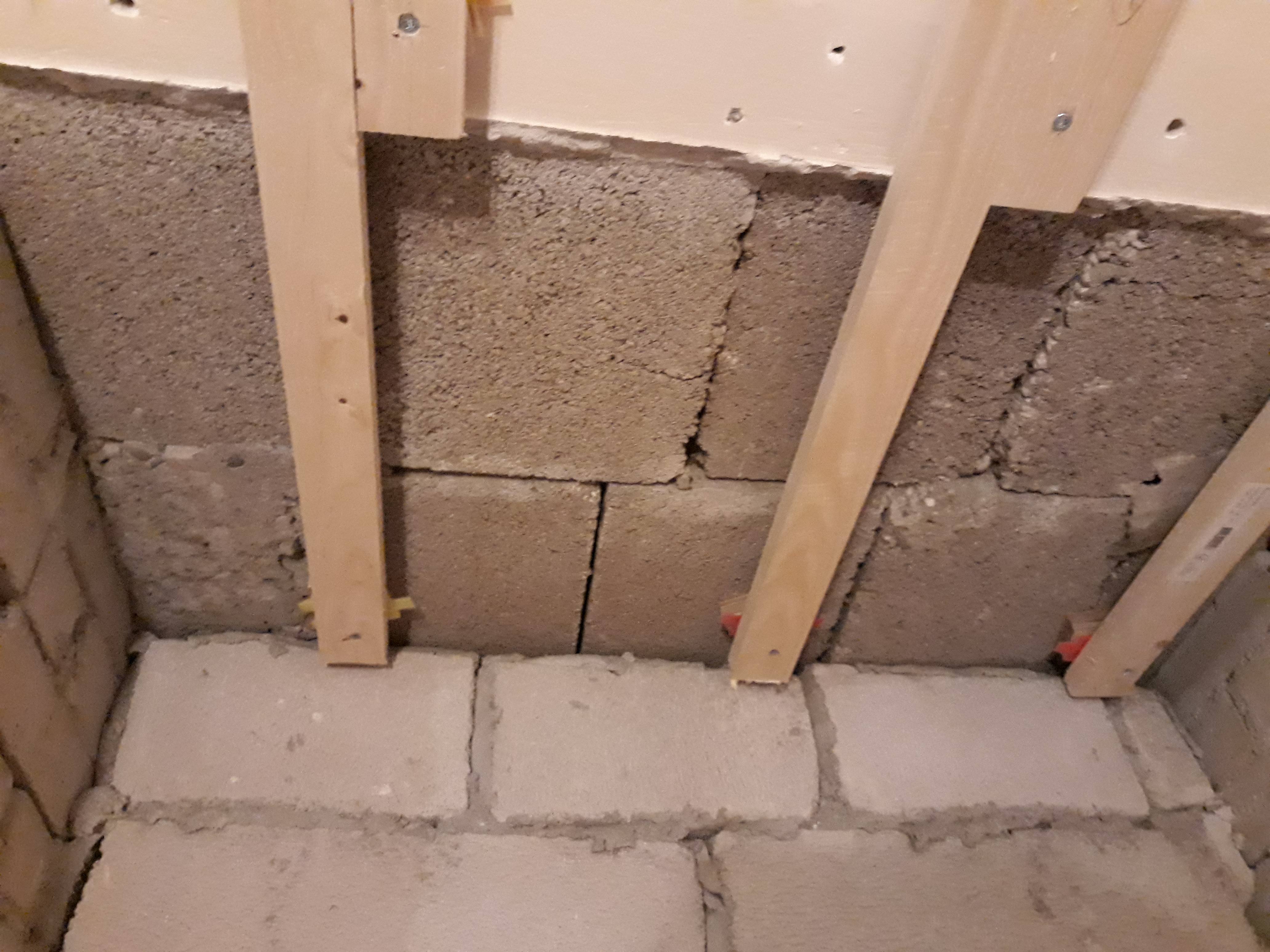

Iemand toevallig ook ervaring met het isoleren van de kruipruimte muur van een hoekhuis? Ik heb een behoorlijke vocht productie aan deze kant zitten (zit een groot soppig grasveld naast, terwijl het aan de andere kant (van mij en de buren) droog is. Ik krijg hierdoor het vochtgehalte van de kruipruimte niet omlaag aangezien een kant zeiknat is
Laatst een post voorbij zien komen dat iemand vanaf de buitenkant een gat graaft en daar een lange EPS(?) plaat tussen de aarde en de muur deed zodat de vocht in ieder geval niet direct het beton in trekt. Kan dit helaas alleen even nergens meer vinden en wil er iets meer over te weten komen.
Deze lijkt er op: https://bouwgezond.nl/geheim-droge-buitenmuren/ Een optie om dus lekker zelf mee aan de slag te gaan

JustinoFTW schreef op dinsdag 4 februari 2020 @ 23:35:
Ik weet die van @mkleinman toevallig:
https://www.familie-klein...012-fundering-geisoleerd/
Maar dat was niet laatst :)
  • DopdeDouwer
DopdeDouwer
Roffel
Vriend van me heeft dat met zijn garage gedaan. Fundering vrij gegraven, "ondergrondse deel" van de gevel en de fundering in de coating gezet, aarde weggelaten en met schoonzand aangevuld.
(probleem was dat de garage aardig gezakt was ten opzichte van de opgehoogde tuin. en gevel vochtig werd.)

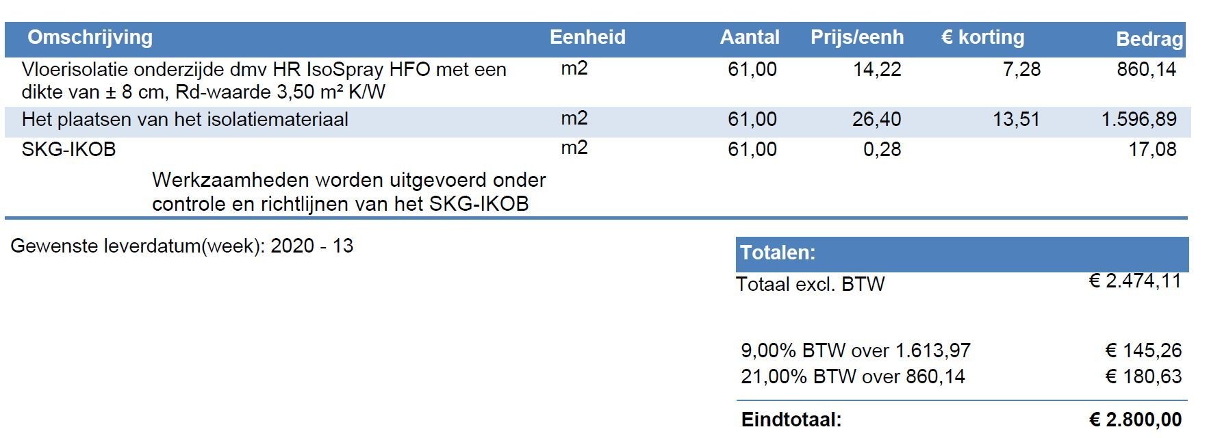

Ik ben weer was offertes verder en ga nu een keuze maken uit de volgende twee.
- Trifoil
rd waarde van 3.8 in combinatie bodemfolie
+/- €2500,00
- Isofolie
rd waarde van 4.0 in combinatie bodemfolie
+/- €3300,00
Vloeroppervlak is 65 m2 en in de vloer ligt vloerverwarming. In de kruipruimte is het gewoon warm dus warmte straalt door de vloer de kruipruimte in.
Nu weet ik niet of een 0.2 extra rd waarde opweegt tussen een prijsverschil van €800,00. Iemand die hierin kan adviseren?

Ik zou dan vooral naar de duurzaamheid kijken. Bij bijv Tonzon moet alles perfect aangelegd worden anders is sort de Rd in.... of er treedt (per ongeluk) een beschadiging op die niet opgemerkt wordt.... dan kan een heel compartiment dus "uitvallen" qua isolatie.
Loop dus voor beide systemen dat risico door om mogelijke toekomstige fouten, aannemende dat het goed aangelegd wordt...
Als je denkt dat daar weinig of geen risico gaat komen, dan zou ik die 800 euro in de zak houden, die 0.2 ... hmmmm is maar op papier.... want Rd 's van Tonzon schijnen ook heel lastig te meten en te vergelijken zijn.... zie ook hun site.

  • Deshmir
  • Laatst online: 20:26
Deshmir schreef op zondag 2 februari 2020 @ 22:21:
Om even terug te komen op de condensatie.
Vandaag weer gekeken (nog geen week na het leggen van het zeil), en het condenseert niet meer.
Restwater zal ik van het weekend even wegvegen met een oude handdoek.
Daarnaast is ook het 'plafond' van de kruipruimte helemaal droog. Voorheen hingen hier druppels aan alsof je net de douche had uitgezet.
Tot nu toe erg blij :+.
Als extra, de vochtigheidsgraad is gezakt van 60-68% naar 48-55%.
Betekend dat ik dus normaal kan gaan luchten met de ramen zonder dat ik me zorgen hoef te maken over extra vocht in huis.
Wat betreft gas verbruik, dat zien we volgend jaar wel weer :+

Ik heb nu ook een offerte, voor 61m2. Degene die er was gaf aan dat het een prima ruimte was om te doen. Prijs is:
Afbeeldingslocatie: https://tweakers.net/ext/f/SuxClYtPan7ulMGpYAcXDbS4/thumb.jpg
Ik ben daarna gaan Googlen en kom dan op een prijs van 30,- a 35,- de m2, dus maximaal 2135,-. Heb ik weer de dure te pakken?
Je kan die persoon uitleggen dat'ie de korting verkeerd berekend heeft. Hij heeft de korting als totaalbedrag gepakt (dus 1x7,28 en 1x13,51). Terwijl hij natuurlijk bedoelde dat per vierkante meter te doen :)

PWM schreef op woensdag 12 februari 2020 @ 10:30:
Tuurlijk. Als ze een offerte maken, kijken ze ook wat voor een huis het is en wat er voor de deur staat.
Afhankelijk daarvan gaat de offerte ook wat omhoog of omlaag. Gewoon een inschatting.
Vind hem vrij prijzig als ik hem vergelijk met die van mij.
Maar zo te zien hebben ze inderdaad de korting toegepast op 1m² bij beide producten (i.p.v 62m²)
Als de korting goed berekend zou zijn, kom jij op €1209,63 ex BTW uit (1369,30 incl BTW)
