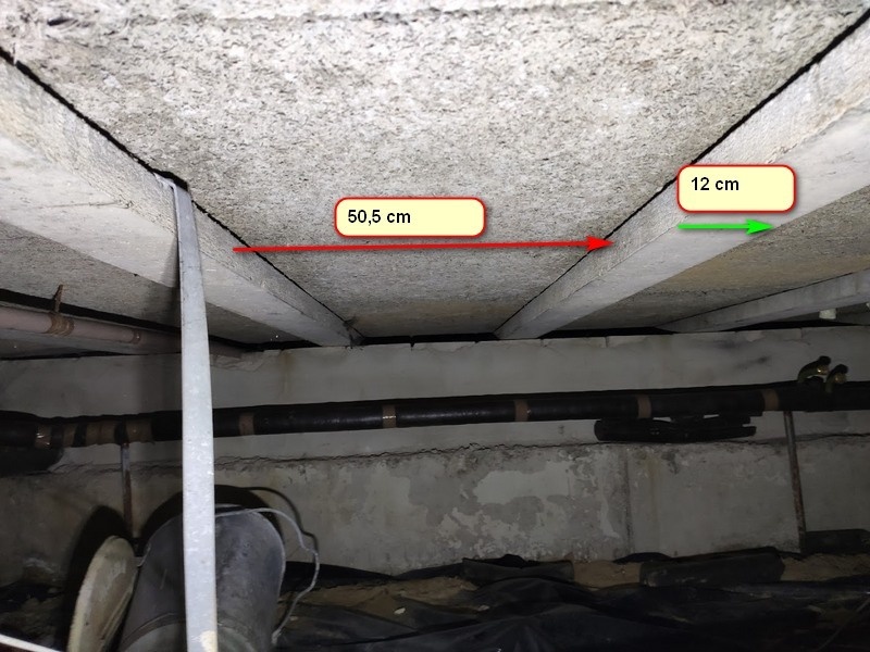

Onlangs een houtvochtmeter gekocht en deze geprikt in de houten balken van de kruipruimte. Nu meet ik 10% tot 13% vocht. Betekend dit dat ik zonder zorgen alles kan inpakken met glaswol? Of moet ik ook letten op de vochtpercentage in de lucht?
Verder is het idee om tussen de balken glaswol te plaatsen. Op die manier is de onderkant van de balken nog open. Hierop wil ik vervolgens PIR platen op plakken die ietsjes breder zijn dan de balk zelf zodat deze overgaat op het glaswol. Zal dat een prima oplossing zijn?

Heb dezelfde platen als @SuperVliegNL B-keus. Eigenlijk ook hetzelfde gemonteerd. Zit nu al meer dan een half jaar en het verschil is voelbaar. Zowel voor de voeten al voor de beurs.

Wat zou de aanbeveling zijn wat betreft het wel of niet aanbrengen van bodemfolie ter voorkoming van toekomstige vochtproblemen?
Huidige situatie is als volgt: kruipruimte is kurkdroog. Betreft een huis uit de jaren '50 met houten balken constructie met daarop houten vloerdelen.
Ik wil gaan isoleren tussen de balken (15 cm glaswol). Probleem is dat de kruipruimte dusdanig laag is (< 30 cm) dat isoleren van bovenaf (eerst verwijderen vloerdelen en die later weer terugplaatsen) de voorkeur
geniet. Daarna komt een laag fermacell (25 mm) met ingefreesde vloerverwarming afgewerkt met tegels van natuursteen of keremiek.
Zouden jullie direct (ter preventie van toekomstig omhoog komend grondwater) een bodemfolie aanbrengen ja/nee?

Droge kruipruimte, als je bedoelt, er staat geen water in kan ik je direct volgen.
Maar alles wat een stukje onder het dauwpunt zit.... daar wordt het al een stuk moeilijker...
Maar een RV van 20-30% geeft toch veel minder warmte verlies dan 60-70%. Water in de lucht als damp is nl een uitstekende geleider.. tis niet voor niets dat in HR++/+++ gals vaak een extra door gas zit en er onderin nog voor de zekerheid zgn droogkorrels zitten, die potentieel vocht nog uit het gas kunnen halen.
Gassen als Argon isoleren nog iets beter dan alleen droge lucht vnl 80/20=N2/O2.
Dus meten van de RV is weten......
Bij twijfel dampdicht zeil/folie op het zand van de kruipruimte. De kosten daarvan zijn erg laag, zie onze discussie in dit topic waar suggesties & prijzen voorbij kwamen.
Terug... dat isoleren van bovenaf is een uitstekend plan. Een dampdichte folie moet onderop de bovenvloer .... en alu-reflectie folie om de warmt terug te kaatsen. Bij moderne beton vloeren zit het compleet dampdichtzijn al in de nieuwste bouwbestekken! Vocht van onderen is zeer ongewenst om diverse redenen, eea afhankelijk v/d situatie.
Deze opzet voorkomt dat je deels of onverwachts toch nog de balken mogelijk onvoldoende ventileert. Dan gaan ze rotten. Dus wil je onder de vloer toch nog wat doen, dan moet het damp-open materiaal zijn, folie en isolatie. Om alle risico's van vocht opsluiting bij het hout te voorkomen.
Een echte expert kan hier vast nog wel wat aan toe voegen.

meten = weten .. je zou ons veel werk schelen door te vertellen wat "google" verteld op deze vraag ..
Zo ver ik begrijp is isoleren in algemeen (bij hout) je moet het niet opsluiten .. het moet wel kunnen ademen ..
@kooimens ook voor jou btw
ik zou van onderen (als je glaswol gebruiikt) dampremmende folie gebruiken en bv tussen de planken en balken een damp-open folie (rood en blauw in de bouwmarkt welke welke is dunno )
de folie in dit geval is ter voorkoming van stof die op je isolatie dwarrelt en door de zwaartekracht de isolatie indrukt .. vermindering van het isolatie effect v.h glaswol.

@Waterkoker Ja.. je moet echt meten...
Het gehalte water in hout heeft een andere betekenis dan de relatieve luchtvochtigheid, immers de dichtheid van hout is veel hoger dan van lucht... dus de "v/v %" in het ene geval is een andere hoeveelheid water dan in het andere geval....
Bron: https://www.joostdevree.n...nwichtsvochtgehalte.shtml
Dus jouw 10-13% in het hout kan een lucht LV betekenen tussen de 70-85%? Zie indicatief de tabel onderaan.
Das niet laag, maar ook niet extreem hoog, mits de houtmeting goed uitgevoerd is...
Naar mijn perceptie zou het plaatsen van dampdichte folie/zeil op het zand v/d kruipruimte ook bij jou gunstig uit kunnen pakken, drogere kruipruimte.
Maar: vraag wel een vakman op het gebied van hout.... of het hout dan niet TE droog wordt waardoor het teveel kan gaan werken, dus mogelijk scheuren, dat wil je tuurlijk ook niet.
Indekken? Neen, hout is een vrij complex materiaal en ik ben geen deskundige/hout expert, maar via mijn achtergrond had het wel raakvlakken (hars/verf).
Zoek eens uit bij wie je moet zijn. Of weet iemand het?
Meet de LV van de lucht in de kruipruimte ook en herhaal de meting van het hout.
Ik weet wel een adres, SHR in Wageningen. Mail of bel ze eens of ze je door kunnen verwijzen. Ik heb geen idee of ze aan dit soort particulier vragen beginnen, maar wellicht zetten ze je met 1 goed antwoord toch op het juiste spoor, bijv een ander adres of???.
Zij zaten vroeger op het schelpen route (vooral vanwege het toepassen van renewable resources) ... of ze dat nog steeds adviseren? Het beeld is toch veel breder tegenwoordig...
Niet geschoten is altijd mis....en bij natuurlijke materialen als hout blijft het toch goed oppassen.

@vso @route99 , bedankt voor jullie inbreng! Ik begin het steeds beter te begrijpen. Vooral het stukje over de relatieve luchtvochtigheid is zeer verhelderend!
Dus het ziet er met een houten balken constructie dan ongeveer zo uit (van beneden naar boven):
Dampdicht zeil/folie op de bodem. Vervolgens tussen de houten balken dampopen warmtereflecterende folie, daarboven de isolatie zelf (glaswol), uiteraard ook tussen de balken. Daarboven de houten vloerdelen met daarop de uiteindelijke vloerafwerking. Correct?

@kooimens heb je het topic al doorgelezen ? er zijn veel mensen met houten vloer(en) ..
maar idd
bodem = dampdicht
Dan zou ik je hele vloer de planken weghalen .. (ook de staat controleren) aangezien je er toch bij kan..
Daarna zou ik beslissen of je renovatie vloer of "simpel" doet ..
zoek op EPS renovatie vloer (droog) er zijn wat webshops ..
bv https://vbi.nl/content/ps-renovatievloer-droog/
Simpel is voor mij
- folie (damp-open) tegen de onderkant nieten ..
- vanaf bovenaf glaswol erin leggen (glaswol komt met reflecterende laag) en dit scheelt erg met rekening houden betreft kleding en glaswol irritatie (kan ik je vertellen boven mij hoofd glaswol te hebben verwerkt op zolder) ..
- dan folie(damp-remmend/werend) eroverheen
folie is niet noodzakelijk denk ik (onderzijde) maar bij verwerken is dit vele malen prettiger (valt niet op de grond) en aan de boven zijde is het vuil er niet opkomt .. je vocht reguleer je ook ermee ..
Planken kan je terug leggen je kan ook kiezen voor nieuwe ondervloer zoals vermacel met ingebouwde vloerverwarming oid .. zoek dat ff op..
nu weet ik niet of je planken om de 59cm HoH) haaks op je balken moet zetten (als glaswol 60cm hebt klemt dit mooi ertussen) maar ik zou je dit zeker adviseren waar je keuken c.q later moment nog leiding werk door de vloer zou willen doen .. op deze planken niet je het folie ook vast .. vaak hoef je maar 30 tot 50cm v.d wand een dergelijke plank te doen omdat je 99% kans vloerverwarming neerlegt en dus tussen muur en VV alleen de ruimte hebt voor leiding werk ;) .. (in de keuken) ..
ik zou gelijk een hangend toilet neer mikken, netwerk kabels, waterleiding tuin, extra stopcontactjes en ander geneuzel "voorbereiden" ;) .. maar goed .. dat is even over nadenken en optioneel.
ps1 .. oude vloer planken kan je beter niet naar stort brengen maar doorverkopen ..
ps2 .. Glaswol is erg goedkoop als er een aanbieding is en reken dan bv ook gelijk het dak mee ..
ps3 .. Ga wel voor een Rwaarde van 4,5 en niet 3,5 .. dat is 14 tot 16cm glaswol .. het kan zijn dat je balken dat niet opvangen .. dat kan je aan de onderzijde opdikken :) .. zodat je vloer niet omhoogkomt ..
en aanvullend op ps3 .. zoals je in de renovatie vloer link kan zien is dit bijna zelf te doen :)

Ik wil ook mijn vloer gaan isoleren.
De bodem van de kruipruimte is al voorzien van folie door de vorige bewoner, er komt nog wel iets beters op maar het voor nu goed zo, het is schoon en droog.
Ik heb genoeg ruimte om PIR platen te plaatsen, mangat is ook groot genoeg gelukkig.
Nu ziet het er zo uit:
Afbeeldingslocatie: https://tweakers.net/ext/f/fb1cKJWiFV37hVAvXtKGzqMA/full.jpg
Er zit aan de onderkant van de betonnen vloer geperst rietvezel en dat laat ik zitten, het isoleert iets en het is veel werk om weg te halen.
Ik had bedacht om PIR platen dwars op de liggers te plakken. De buiten randen af te purren en de naden af te werken met aluminium tape. Tussen de compartimenten eventueel glaswol?
Uiteraard afgekeken van dit topic O-)
Goed plan?

Gman schreef op vrijdag 24 januari 2020 @ 11:00:
Goed plan?
Plan is 50/50 ok .. het is niet slecht maar goed durf ik niet te zeggen (niet dat ik een expert ben)
Rietvezel ?? hmmm ik zou eerst onderzoeken hoeveel R-waarde je wint/verliest ? bij het al dan niet weghalen.. als het bv vocht vasthoud zou ik het zsm weghalen.. dan win je meer om het weg te halen .. Maar heeft het product geen nadelen zou ik het inderdaad laten zitten en doen wat je van plan bent..
voorbeeld met fictieve cijfers .. Als het bv 5cm dik is met een rwaarde van 0,2 en 5cm pir met reflectielaag heeft R-waarde 1,4 dan zou ik het erafsteken .. dan wat meer werk en je wint de reflectielaag erbij .. zeker als je al vloerverwarming hebt .. ..
Tja vanalles

Ik meen 0,6 R waarde voor dat riet. (voor zover ik weet is het echt goed droog).
Het lijkt me beter dan de holle ruimtes bij de broodjes vloeren die ik voorbij zie komen.
Ik heb ook liever PIR direct tegen de beton vloer.
Wat doe ik dan met de liggers zelf? dat is wel een koudebrug.
Ik zal eens kijken of ik een stukje weg kan halen en hoe dat gaat.
Bij het weghalen van de convectorput kon ik zien dat het best een dikke laag is, ongeveer 6 cm uit mijn hoofd.
