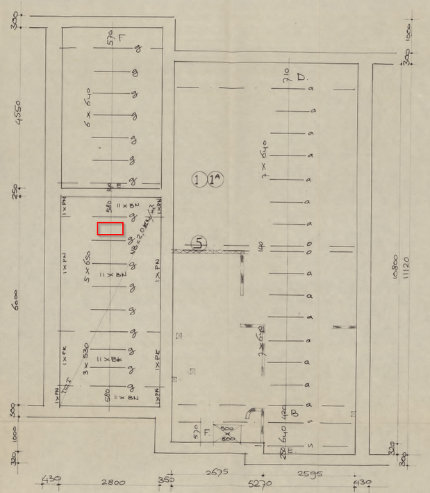

Dit dus ->
In het hoofddeel van onze woning heb ik via de vloer/kruipruimte geisoleerd.
Maar er nog een stukje woonkamer (onderste tekening, links boven) is waar je niet bij komt, er zit geen doorgang in de funderingsmuur. Tevens loopt er naast die funderingsmuur een rioleringspijp net boven de bodem van de kruipruimte, wat niet echt handig werken is.

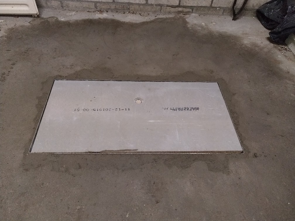

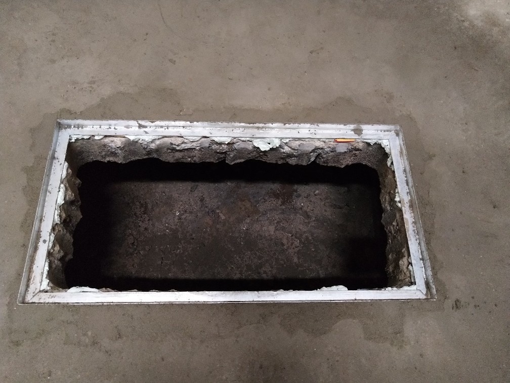

Ik wil graag het laatste stuk woonkamer ook isoleren, en eventueel de garagevloer ook. Plus voor het trekken van nieuwe leidingen naar dat laatste stukje woonkamer, want dat is de zithoek. De originele coax-kabel is gaar, en er ligt geen netwerkkabel.
Dus:
Afbeeldingslocatie: https://tweakers.net/ext/f/8uiuvjmm0wQs9fcKmwFCsfr1/full.jpg
Afbeeldingslocatie: https://tweakers.net/ext/f/mqtzVvMdeJhwCUwddbq7CuAT/full.jpg
Afbeeldingslocatie: https://tweakers.net/ext/f/fHFtKmMlPggZjSBN2XhXjdRS/full.png
Kruipruimteluik in de garage laten plaatsen, en dan onder de niet echt belangrijke funderingsmuur (plat dak daar) tussen garage en woonkamer door graven. Ze zijn met 2 man 2,5 uur bezig geweest, offerte-kosten waren €750. Eens kijken wat de factuur gaat zijn, ze waren fors later hier dan afgesproken en vind €750 voor 2,5u en een luikje best veel geld.
Maar eens bodemfolie bestellen en eens vaart maken met het aanbrengen van de laatste isolatieplaten in het hoofddeel (op tekening de onderste kant van het huis, nog 2 platen lengte).
[ Voor 7% gewijzigd door DropjesLover op 07-01-2020 13:15 ]

  • DropjesLover
  • Laatst online: 18:14
DropjesLover
Dit dus ->
JustinoFTW schreef op dinsdag 7 januari 2020 @ 14:58:
750 voor een luikje is inderdaad flink wat geld, snel verdient in 2,5 uur 8)7
Hoe ga je dat doen met het blok linksboven? Of kan je daar wel bij vanaf het nieuw luik.
2 mannen en een custom size luik (standaard is 400x800)
Onder de funderingsbalk door. Deze is volgens tekening 500 hoog, dus staat op de bodem van de kruipruimte.
De fundering staat op palen, dus ik kan er onderdoor graven :)
[ Voor 5% gewijzigd door DropjesLover op 07-01-2020 15:46 ]
