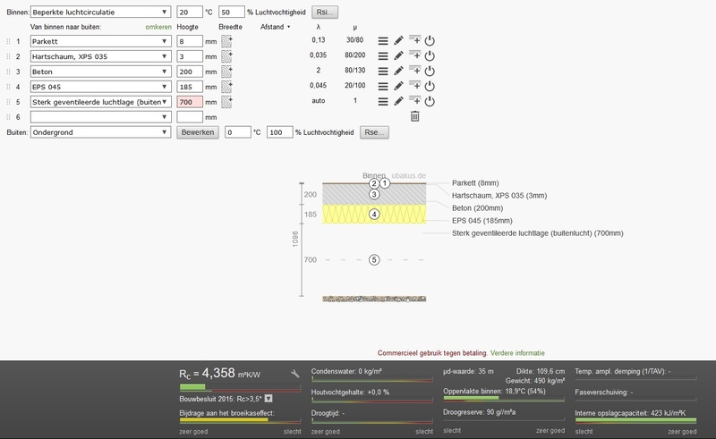

Ik zie veel mensen hun broodjesvloer isoleren door de platen over de balken heen te leggen, waarmee je de lucht tussen de balken insluit. Ben ik ook van plan, maar ik denk erover tussen de balken (en dus op de platen) glaswol te leggen. Mijn idee is dat je daarmee naast nog beter isoleren minder gevoelig wordt voor naden/kiertjes tussen de platen en de muur? Gek idee?
  • Koen87
  • Laatst online: 27-11 08:22
Ali G schreef op dinsdag 1 december 2020 @ 15:05:

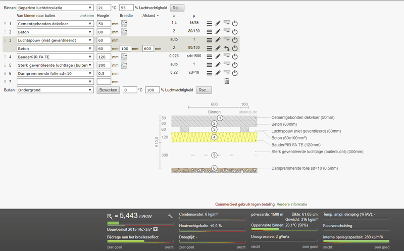

Je kan het ook zelf berekenen met de Ubakus calculator
Bij mij heb ik dan ook de volgende berekening kunnen maken.
Aangezien er bij nieuwbouw een Rc waarde van 5 wordt aangeraden bij vloerverwarming, is dit prima voor mij.
Afbeeldingslocatie: https://tweakers.net/i/qDO16lQvLtgSSNo6_h_0ni1kpNM=/800x/filters:strip_exif()/f/image/gGAW7HZZfYLWVIuRgauTsRBp.png?f=fotoalbum_large

  • ThinkPad
  • Laatst online: 21:27
@Koen87 Het kan nog makkelijker, met de tool 'Ubakus'. Deze wordt hier op Tweakers ook veel gebruikt om dak-/wandisolatie te bepalen. Maar het kan ook voor vloerisolatie. Je moet alleen de opbouw en gebruikte materialen zien te achterhalen.
Heb van mijn rijtjeswoning uit 1998 even de opbouw van de vloer+isolatie erin gezet. @Rainesh heeft een woning uit 2007 dus zal minstens op een vergelijkbare opbouw en dus isolatiewaarde zitten mag ik hopen :+
Afbeeldingslocatie: https://tweakers.net/i/p7sfvipLzOyg9DNdvl3iwDU4MsM=/800x/filters:strip_icc():strip_exif()/f/image/O1GFT8FLuYGOxZ3mQ0GOqeJr.jpg?f=fotoalbum_large
[ Voor 11% gewijzigd door ThinkPad op 16-12-2020 10:04 ]
  • Rainesh
  • Laatst online: 11:18
Ik zal binnenkort even kruipruimte controleren op vochtigheid:)
Er komt wel vloerverwarming erin, dus daarom dacht ik aan om op zn minst folie neer te leggen.
  • Koen87
ThinkPadd schreef op woensdag 16 december 2020 @ 10:02:
Dat klopt, die gebruik ik ook, maar ik wou het eerst simpel houden ;)
Rainesh schreef op woensdag 16 december 2020 @ 10:07:
Grote kans dat je moet na-isoleren. Daarnaast helpt folie natuurlijk tegen de luchtvochtigheid, die ook in de kamer kan komen. Lucht met hoge vochtigheidsgraag kost meer energie om te verwarmen dan droge lucht.

Ik ben even aan het meten geweest voor de pir platen. Ik loop tegen een paar dingen aan.
Het eerste ‘doorkijkje’ in de fundering van hal naar eetkamer is 54 cm breed en 40 cm hoog. Het tweede gat, van eetkamer naar woonkamer en keuken is 1 meter breed en ook 40 cm hoog.
PIR platen zijn 50, 60 of 120 cm breed. Mijn idee is om dat eerste gat iets breeder te maken. Kan dat zomaar? Het stukje muur wat erboven staat is geen dragende muur. Ik wil er ook maar een paar stenen weghalen, zodat er 60 cm brede platen door passen.
Tweede puntje zijn leidingen die aan het plafond van de kruipruimte hangen. Een waterleiding en afvoer van de wc hangen op iets meer dan 10 cm vanaf het plafond. Een gasleiding hangt hoger. Daar zit maar iets meer dan 4 cm tussen plafond en leiding. Nu kan ik 4 cm pir pakken voor het gemak of 10 cm en wat stoeien met de gasleiding. Wat is wijsheid? Met 4 cm blijft er ook meer ruimte over om onderdoor te kunnen kruipen. De kruipruimte is op z’n ondiepste punt ook maar 60 cm hoog. Da’s gelukkig bij het luik naar de kruipruimte.
Ik heb dus al piepschuim platen van 5 cm tussen de betonnen liggers gedaan. Deze pir platen komen eronder te hangen als 1 egaal vlak. Dan is 4cm toch ook wel afdoende?
Misschien nog een derde puntje. Er is een bijkeuken hok van 1,20 bij 2,50 meter. Het doorkijkje daarheen is klein en er zit een waterleiding voorlangs. Ik kan daar niet in komen om plastic op de grond te leggen en piepschuim tegen het plafond te plakken. Mijn idee was om die ruimte vol te storten met EPS parels. De ruimte is mooi droog. Ik heb er al van die verpakkingsworstjes in gehad, maar die gingen schimmelen. Die heb ik er allemaal weer uit gevist. Er zit dus wel vocht in de grond, vandaar de keus voor EPS parels en het feit dat ik niet in die ruimte kan komen.
  • Koen87
rimave schreef op woensdag 30 december 2020 @ 11:20:
Op je eerste punt.
Heb je een betonnen vloer? Kijk dan goed of je liggers niet rusten op de stenen die daar onder zitten.
Zelf zit ik ook met hetzelfde en bij ons is de dragende muur door de vorige bewoners weggehaald, maar ik zie ook dat er eventuele liggers op liggen. Je wilt niet hebben dat je vloer erop rust en hierdoor wegzakt.
Punt 2: Kijk zelf wat je wilt, ben je handig? vervang de leidingen en leg ze ergens anders heen. Dan heb je dat ook gelijk gedaan en scheelt je eventuele schade in de toekomst. (ik ga er even vanuit dat je huis al een tijdje staat)
Ik zou zelf zoveel mogelijk isolatie gebruiken als kan, maar leidingen zouden wel zichtbaar moeten zijn.
Je gaat er vanuit dat de combinatie van piepschuim tussen de balken en pir onder de balken van 4cm voldoende is. Dit is zeer persoonlijk. Wat is je doel? Heb je een Rc waarde die je wilt bereiken? Wil je voldoen aan het nieuwste bouwbesluit?
Piepschuim tussen de balken brengt weinig isolatiewaarde. De 4 Pirplaten eronder doen zodadelijk het meeste werk. Ik zelf ga er 12cm PIR onder maken als minimum. Dit omdat wij vloerverwarming hebben en dan heb je een minimale Rc waarde nodig.
Als ik jou was, zou ik eens op Ubakus kijken en dit zelf te simuleren.
Punt 3: Als je er echt niet in kan komen zou EPS een uitkomst kunnen zijn, echter kan dit soms ook ongemakken veroorzaken, zoek hier eens in het topic.
Voorbeeld van een Ubakas berekening voor mijn vloer:
