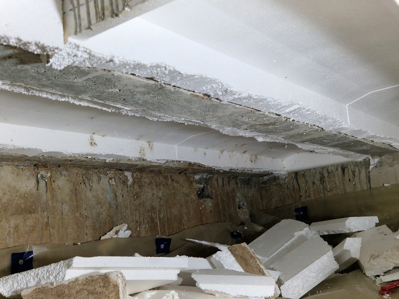

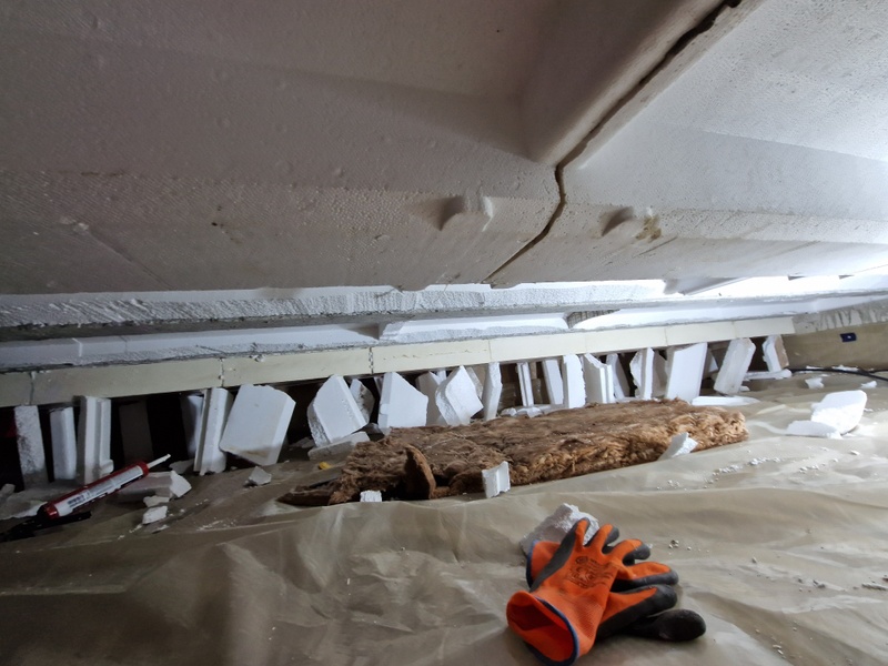

Wij zijn hier inmiddels ook begonnen aan het isoleren van de vloer. Heb bij het maken van ons plan dankbaar gebruik gemaakt van dit topic. Daarom deel ik hier onze werkwijze, in de hoop dat iemand anders daar weer mee geholpen is.
Onze kruipruimte heeft een beperkte hoogte (35-40 cm op sommige plekken) waardoor simpel PIR onder de broodjes plakken zou resulteren in een kruipruimte die in de toekomst niet meer toegankelijk zou zijn. Zie ook mijn eerdere post in dit topic:
We halen nu de EPS (55mm uit '85) van de liggers. Dat geeft behoorlijke troep, maar met een isolatiezaagje voor de multitool gaat het beter. Een stofzuiger in de kruipruimte is wel nodig om werkplek opgeruimd te houden en te zorgen dat je niet alle eps kruimels het huis mee insleept.
Afbeeldingslocatie: https://tweakers.net/i/u_Ml38J0iyw5aFP0kPpG1-aouOw=/800x/filters:strip_icc():strip_exif()/f/image/GBepkkZiNMMklssv7dCkzwnA.jpg?f=fotoalbum_large

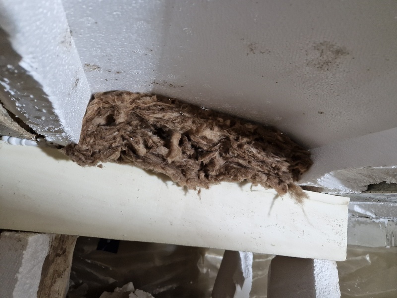

Daarna is het de "standaard" werkwijze van PIR platen (120mm) kitten en stutten. We gebruiken de montagekit van Pattex (action) en die houdt goed.
De platte stukken eps die van de liggers komen lijmen we in de broodjes om luchtkamers kleiner te maken (+ scheelt afvoeren). Overige stukken gebruiken we als stutten voor de PIR. Na iedere plaat PIR stoppen we restant aan ruimte op met wat glaswol om luchtstroming te voorkomen.
Afbeeldingslocatie: https://tweakers.net/i/Lgq6lKMFBl59SUYe4evAWpgX6iU=/800x/filters:strip_icc():strip_exif()/f/image/ZhXDhodhGAXSNoCwm33oXRBV.jpg?f=fotoalbum_large
Afbeeldingslocatie: https://tweakers.net/i/zbZaveoNWdmi5rDDvSeHueuT0yo=/800x/filters:strip_icc():strip_exif()/f/image/e54phREzf76qA5KRSy5EEZYR.jpg?f=fotoalbum_large
Ipv PUR gebruiken we glaswol om de kieren en gaten op te stoppen. Met breed plamuurmes kun je de plukken tussen smalle kieren steken. Daarna aftapen.
Resultaat is een lage maar toegankelijke kruipruimte (op buik of rug gaat, maar draaien is een uitdaging... ).
Afbeeldingslocatie: https://tweakers.net/i/1PWr8jN1BEEq5TdwCajyxyWbaJU=/800x/filters:strip_icc():strip_exif()/f/image/k5gByeEZpdDysXICFzqtQ4A2.jpg?f=fotoalbum_large
We zijn nu bijna op 2/3e met vier/vijf dagen werk, maar het lastige stuk komt nog (meterkast, riolering). Al met al veel werk, maar vooral door het heen en weer tijgeren. Gelukkig wordt de afstand steeds kleiner.

LvdW schreef op maandag 22 januari 2024 @ 12:52:
Mijn ervaring is dat de Pattex na een jaar of 3 jaar beneden kwam. De goedkopere van de action zit nog steeds muurvast.

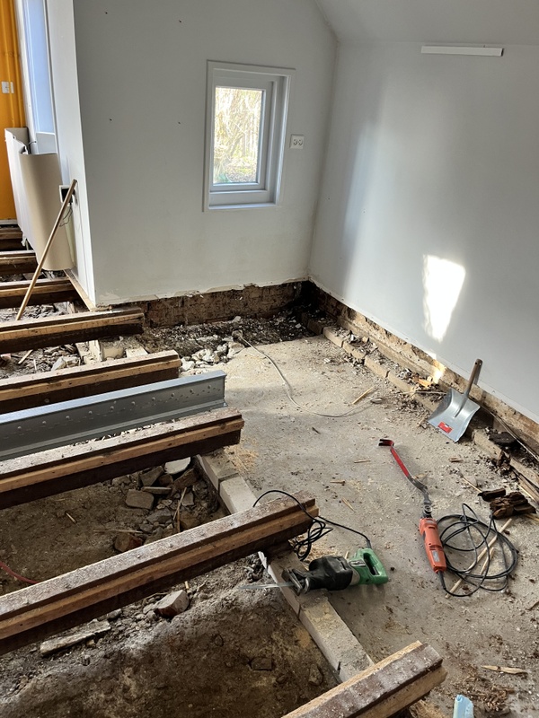

Hier nog wat foto’s van vandaag:
Afbeeldingslocatie: https://tweakers.net/i/4LW-Qh9Zm6f07nGwmBz_YT1qJjE=/x800/filters:strip_icc():strip_exif()/f/image/VTq2Jwn4oLgRIaDzoYKcFcod.jpg?f=fotoalbum_large
Zo is onze muur opgebouwd, halfsteens met een voorzetwand en een blauw flubbeltje isolatie.
Afbeeldingslocatie: https://tweakers.net/i/FtNuJD5lMvrw3rb6vQ0j5XbeHKg=/x800/filters:strip_icc():strip_exif()/f/image/Ra2lo8fPpoOrF3vaLA5NXjZ0.jpg?f=fotoalbum_large
Onder dit deel van de vloer lag blijkbaar nog een deel beton. Daar waren de houten balken het meest rot.
Afbeeldingslocatie: https://tweakers.net/i/CSQyaOmANNMR6xFBtp_MrDdYTlc=/x800/filters:strip_icc():strip_exif()/f/image/l6qBDGYxLRvY4vaLDHajE8JL.jpg?f=fotoalbum_large
Zo was de rest van de vloer opgebouwd. Dit is er nu allemaal uit. Morgen worden de broodjes geleverd geloof ik. Maar eerst de bodem opschonen, egaliseren met zand en bodemfolie aanbrengen.

Cyberpope schreef op maandag 22 januari 2024 @ 19:49:
Ik had plakpennen met Polymax vastgezet. Jaren later waren veel pennen losgelaten. Gelukkig had ik dubbellaags in verband gelegd wat het nog enigszins bij elkaar hield. (Ter verdediging: in een stoffige kruipruimte krijg je de betonbalken ook niet schoon voor kit en het oppervlak van de plakpennen was minimaal. Gewoon geen handige manier van bevestigen.)
Heb het allemaal gestut met EPS. Een deel wat ik ik nog moest doen heb ik met Action Hightac afgemaakt en ook gestut.
Moraal van het verhaal: als je kunt stutten, laat het niet na, en laat het gewoon gestut achter.

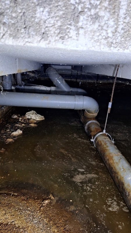

Wij merken sinds een aantal weken een vochtige lucht op rondom de kozijnen van de achtergevel.
Kruipruimte is redelijk vochtig en er hangt ook wat condens aan de isolatie.
We twijfelen zelf tussen doorslaand vocht ( woning uit 1992 ) Afbeeldingslocatie: https://tweakers.net/i/P-tP1cs8vYsgpzPDUQ43rUEzYcY=/x800/filters:strip_icc():strip_exif()/f/image/f3VAOFwxIAFe9bkcFb67gymU.jpg?f=fotoalbum_largeof opstijgend vocht. We hebben naast de geur verder nergens last van. Sinds december 2021 zit er enverifoam in de achtergevel.
Is het plaatsen van parels en of chips op de bodem een idee om het vocht tegen te gaan en als extra voordeel wellicht ook nog wat isolatiewaarde verhogend?

@Jtel , ik zag gisteren toevallig een vergelijkbaar probleem in een filmpje op youtube.
Volgens mij kun je het beste een dampdicht bodemfolie neerleggen ipv gaan rommelen met chips of parels.

@Jtel Check eerst of er lekke HWA of andere afvoerleidingen lekken die water in de kruipruimte "lozen". Die repareren. Maak alle openingen in de BG vloer waardoor lucht naar boven in het huis kan dicht (kit of zo). Vooral langs leidingen en langs het kruipruimte luik.
Dan: Maak het zand schoon van scherpe dingen en leg zelf een bodemfolie op de bodem en tegen de muur op. Onze natte muren waren in een paar weken kurkdroog.
Tips genoeg op het forum in dit topic over het type folie en hoe je zo'n badkuipmodel tegen de muren op legt.
Loop de ventilatiegaten die van de kruipruimte naar buiten gaan wel open zijn? Bij het vullen van de spouw worden afh v/d situatie nog extra gaten geboord/ roostertje buiten erop om er zeker van te zijn dat er voldoende ventilatie is.
Volg regelmatig met een vochtmeter de %-rel-RH in de kruipruimte. Te verwachten is dat deze naar beneden gaat.
En kijk of het in huis de mufheid weggaat.
Als het weer Ok is dan pas meer isolatie. Die is het meest effectief tegen de vloer aan, niet op het zand.
Op het zand heeft ook een heel groot nadeel als er ooit een klus kruipruimte gedaan moet worden.
Ben je wel eens een loodgieter met EPS-bolletjes zwem diploma tegen gekomen?
De EPS-bolletjes er uit laten zuigen zou wel eens meer dan €1000 per keer kosten.... oef....
De buitenmuren: Het kan soms helpen om die te impregneren, waardoor ze waterafstotend worden en er minder water in de spouw komt. Schakel daarvoor een lokaal iemand in die er echt verstand van heeft, er zijn situaties die op afstand niet te beoordelen zijn. Laat die persoon ook nog even kijken naar problemen die er nog overblijven nadat de folie haar werk gedaan heeft. Mss komen er dan koudebruggen te voorschijn, vaak goed te vinden met een Infrarood camera en als de rest dan droog is vallen ze veel meer op.
Soms is een probleem breder/groter dan alleen maar vocht in de kruipruimte, dus een stapsgewijze overzichtelijke aanpak is dan aan te raden.
Mocht de spouwmuur met Everyfoam daarna nog problemen geven neem dan met het bedrijf die dit er in gespoten heeft contact op obv de garantie die ze er op geven. Onderstaande tekst kan een oorzaak zijn van doorslaand vocht, dus het schouwen van een spouw of er de genoemde vervuiling zat is erg belangrijk voor een goed resultaat.
https://isolatienoord.nl/...professionals%20uitzoeken.
Spouwmuurisolatie nadelen: vervuiling in de spouw
Wanneer er veel spouwvervuiling is, kan dat nadelige effecten hebben op spouwmuurisolatie. Voorbeelden van vervuiling in de spouwmuur zijn onder andere puin en cementresten. Wanneer deze vervuiling in de spouw aanwezig is, is er een hogere kans op condensvorming in de spouw. Dit kan weer leiden tot vocht- en schimmelproblemen binnenshuis.
Spouwmuurisolatie in een vervuilde spouw brengt heel wat nadelen met zich mee. Het kan zorgen voor een minder hoge isolatiewaarde, een hoger risico op vocht- en schimmelproblemen en koudebruggen. Zorg daarom altijd voor een schone spouw. Laat dit door professionals uitzoeken. Indien er spouwvervuiling aanwezig is, moet dit eerst worden verwijderd voor er isolatie aangebracht gaat worden.
[ Voor 65% gewijzigd door route99 op 23-01-2024 10:29 . Reden: aanvullingen en typos ]

Jtel schreef op dinsdag 23 januari 2024 @ 09:11:
Beste leden,
We twijfelen zelf tussen doorslaand vocht ( woning uit 1992 ) [Afbeelding]of opstijgend vocht. We hebben naast de geur verder nergens last van. Sinds december 2021 zit er enverifoam in de achtergevel.
Over hoeveel ventilatiekokers beschikt de kruipruimte en hoeveel m2 aan kruipruimte heb je ongeveer? En zit er in je buitenmuur open stootvoegen?

@aoc, we hebben voor twee ventilatiekokers en achter twee. Waarbij de achterste redelijk dicht in de buurt van het piepschuim zitten.
We hebben ook een aantal open stootvoegen in de voor en achtergevelAfbeeldingslocatie: https://tweakers.net/i/VKZfyJezXVHbYqk6Yv6NZ8Jmwcs=/x800/filters:strip_icc():strip_exif()/f/image/U3oX4MLy1uhb474W2kCmffiP.jpg?f=fotoalbum_large

Jtel schreef op dinsdag 23 januari 2024 @ 16:40:
We hebben ook een aantal open stootvoegen in de voor en achtergevel[Afbeelding]
Op 40m2 zou dat genoeg moeten zijn mits er geen vuil in zit. Echter, zit de opening verstopt achter die balk? Heb ooit eens gelezen dat obstakels en dergelijke de luchtstroom in de weg kan zitten en dat vocht daardoor kan ophopen aan gebrek aan doorstroming van lucht.
Maar ik zou eerder het laaghangend fruit pakken. Check op lekkages, bodemfolie toepassen, Check of de ventilatiekokers niet dicht zitten met vuil etc

Afbeeldingslocatie: https://tweakers.net/i/nfqcygfreb4uGw9mR1ZWQDFuGa8=/800x/filters:strip_exif()/f/image/dbDw9tk5ekGwY59QuKSP2QQJ.png?f=fotoalbum_large
Ik twijfel hoe ik de kruipruimte aan ga pakken. Net weer in geweest om enkele gaten dicht te purren die voor kabels gemaakt waren. Ook even alles goed opgemeten. Ik kom uit op een hoogte van 40-50cm, niet heel veel. Kruipluik is 50x50cm. De opening naar de tweede helft is 40cm breed. Onder al het bodemisolatie zit zand, dus kan eventueel wat uitgraven om platen/materialen erdoor te krijgen.
De grootste uitdaging zit hem in het bodemisolatie. Zijn er middelen om dit er uit te zuigen die te huur zijn? Laten doen vind ik veel te duur. In principe hoef ik maar een kwart er tijdelijk uit te zuigen. Ik kan de kruipruimte in 4 compartimenten indelen en per kwart werken.
Mijn voorkeur gaat naar PIR voor een RD van 5, maar dan zit ik wel met bussen pur en naden. Eventueel te fixen met een grote ventilator en buis + volgelaatsmasker. PIF is ook een optie, iets veiliger voor mijn gezondheid. Maar met PIF vind ik de isolatiewaarde wel heel rooskleurig voor 10cm bubbeltjeswrap en folies.
Hoe zouden jullie het doen met de bodemisolatie en vloerisolatie?

Verwijderd schreef op zaterdag 3 februari 2024 @ 15:46:
Veilig werken (vonk vrij!!!) zal lastig te huur zijn voor een particulier, is mijn indruk.
Zie waar bedrijven mee komen, een voorbeeld: https://www.xivac.com/isolatie-verwijderen/
Kun je het niet afdoende opzij schuiven?
De bodem isolatie laat je liggen, hoe dik is die?
Ik zou voor PIF gaan, samen met de bodemisolatie haal je wellicht een Rc van 4? Das erg netjes.
De dikte van PIR met een rd van 5 zal ongeveer 10 a 15cm zijn. Houd er rekening mee dat het dan erg krap wordt in je kruipruimte. Dus strategisch te werk gaan iig :)
Hoe bevalt de bodemisolatie nu?
Ik zou grote 240L zakken halen en die onder de vloer volscheppen en op elkaar stapelen, dan heb je ruimte.
PIF is mijns inziens geen optie, net als wat jij aangeeft te mooi om waar te zijn.
PIR is een optie en mi ben je te bang op te purren, dat komt wel goed, ITT tot andere lokaties in je huis is het geen enorme ramp als het niet perfect is, Rc5 op een plek doet daar zijn werk.
Wat me lastig lijkt zijn je bogen, hoe ga je die mooi opvullen?
diskeltische lurker
@route66 ik wilde idd schuiven, maar gok dat er nog wel een paar kuub uit moet voordat ik 25% leeg heb. Als er iets is wat sneller gaat dan scheppen zou dat fijn zijn. Ik zal natuurlijk ook iets meer leeg moeten scheppen om ook een plek te maken waar ik wat platen kan stapelen.
@AOC heb ik al meegenomen inderdaad. Met een plaat pas ik er niet meer onder,dus zou dan gelijk de randen afgepurd moeten hebben bij elke plaat. En van buiten naar binnen werken.
@technopeuter scheppen in grote zakken was het plan, maar ik hoopte eigenlijk op een stuk gereedschap wat ik kan huren wat het makkelijker zou maken. :p Verder doet de bodemisolatie niet zo veel denk ik, behalve de kruipruimte wellicht droog houden. Die is altijd droog. Maar daarmee kochten we het huis, geen idee hoe het daarvoor was.
De bogen zijn goed te doen door in verstek te zagen lijkt mij. Wel een rot klus. Sowieso een rot klus gezien de standaard maat platen 60cm breed is en de luik op 50cm zit.

Verwijderd schreef op zaterdag 3 februari 2024 @ 16:47:
Volgens mij hebben meerdere hier glaswol tussen de bogen gedaan en dan een laag PIR. Check de posts van @dof even :)
Je kan de platen ook laten zagen/snijden door het bedrijf wat ze levert, scheelt ook veel tijd.

Verwijderd schreef op zaterdag 3 februari 2024 @ 17:38:
Dat klinkt wel een stuk makkelijker. Alles op 50cm breed gesneden en 1 rechte lijn zou een hoop werk schelen. Lijm je die aansluitingen dan aan elkaar met pu lijm of gewoon een ril pur, nieuwe plaat er tegenaan en dan met wat steunen laten zitten tot het droog is?
Ik heb de platen zelf niet aan elkaar gelijmd/gepurd, gewoon strak tegen elkaar aan en daarna de naden afplakken met aluminium tape :)
Bij mij waren de bogen niet zo hoog, maximaal 1cm dus die ruimte heb ik leeg gelaten.
Vloerisolatie: PIR doen, zeker vanwege je hoogte.
Zelf even kijken of je alles op de hoogte van de balken doet en de ruimtes opvult (glaswol) of dat met de broodjes meebeweegt. Afpurren want jij hebt verschillende hoogtes.
Bodemisolatie: misschien een elektrische bladblazer/zuiger op de kop tikken? Dan floept alles zo alles één kant op of haal je het makkelijk weg.

@GudZ @technopeuter dank! Versnipperen lijkt me niet handig, ik wil het wel terug doen. Scheelt een folie plaatsen.
Op één hoogte lijkt me het makkelijkst, met wat glaswol ertussen zit de RC waarde ook een stuk hoger. Is toch weer zo'n 5cm extra op aardig wat stukken. Zal dan wel meer puzzelen worden met hoe ik moet werken om er uit te kruipen.

Kindapaas schreef op zaterdag 3 februari 2024 @ 17:12:
Zo dus :)
Afbeeldingslocatie: https://tweakers.net/i/-0SGbPbawtMcbF_EXq3u1ExNSlg=/800x/filters:strip_icc():strip_exif()/f/image/9MwRYt8Pfh6pikK3F3WGLIAB.jpg?f=fotoalbum_large
Eerst getracht om Knauf glaswol op flinke lengte tussen de liggers te drukken, maar 't zit te weinig klem en weegt toch wel wat, dus viel het steeds naar beneden. Vandaar dat ik daarna de glaswol in handzame stukken sneed om ze tussen de liggers te kunnen klemmen. En met houten pennen van 50 cm ze op de plaats te houden zodat de PIR platen er daarna tegenaan en op de liggers geplakt (met goedkope Action kit) konden worden. Daarna de spleten met alutape beplakt. Hoewel een flinke klus (veel kruipruimte, ~120 PIR platen) was het goed te doen.
Vorig jaar (tussen dec '22-jan '23) gedaan en toen was het mooi droog in de kruipruimte, de afgelopen maanden helaas veel grondwater problemen dus de dikke (EP) folie met noppenfolie er onder drijft nu op een laag water. Pomp het af en toe wat weg om het binnen de perken te houden.
Op zich is dat helemaal de bedoeling (dat de folie drijft), alleen valt er niet te werken zo (op een soort waterbed) en ik moet daar nog leidingen vervangen :(

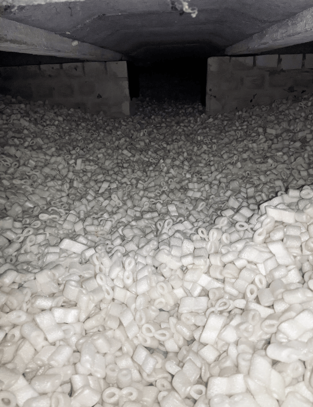

route99 schreef op zaterdag 3 februari 2024 @ 16:07:
Eea hangt af wat je had en nog neemt uiteraard.
Vonk vrij?
Je hebt beneden alleen een slang, je ventilator staat buiten en die vonkt normaal gesproken ook niet.

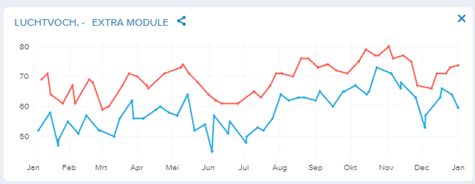

Prima case voor bodemfolie. Met parels hou je in de winter opstijgende warmte van de bodem ook tegen, terwijl koude lucht toch wel via de ventilatie je kruipruimte binnenkomt. Deze ventilatie is natuurlijk broodnodig om vocht ook weer af te voeren, maar koud is je kruipruimte dus toch wel. De isolerende werking van chips / parels is dus overrated.

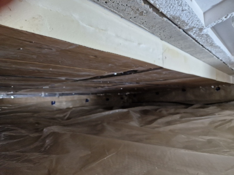

vinpower schreef op maandag 29 januari 2024 @ 18:57:
Na heel wat maanden is deze klus nog niet geklaard :P
Helaas loopt het zo ongelijk de randen van het luik dat ik bijna zo'n profiel niet kan monteren. Nog ideeën?
en welk schuimband bedoel je? Ik kom alleen van die dunne tochtstrip achtige dingen tegen.
Ik had toen compriband gehaald, met een lage minimale banddikte (dikte onder compressie) en grote maximale banddikte (uitzetting bij geen belasting). Hiermee kan je veel variatie in dikteverschillen opvangen. Hier een voorbeeld van een aantal diktes: https://www.kitcentrum.nl...ruck-tp610-c:144/?index=0
Als de ondergrond waar je het op moet bevestigen ook erg varieert in dikte, zou ik zeker de ondergrond iets aansmeren met cement oid om het ietwat te egaliseren en/of de compriband met High-tack kit vast te zetten. Daarmee blijft de boel beter zetten en dat kan je gebruiken om kleine oneffenheden luchtdicht te overbruggen.

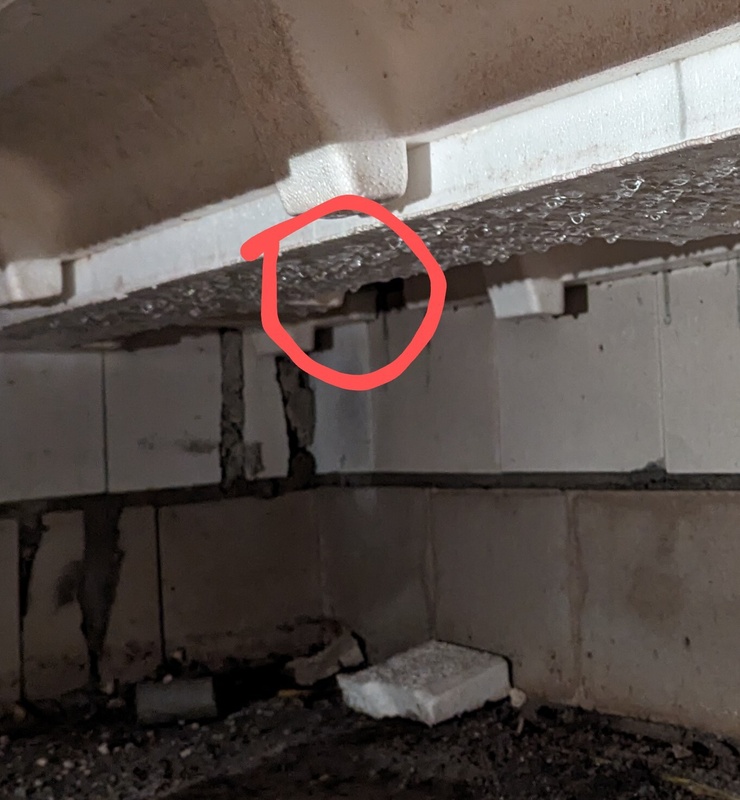

Interessant filmpje! Ondanks dat ik een zwembad heb in de kruipruimte heb ik op 't eerste oog geen druppels aan de isolatie hangen vreemd genoeg.
Ondertussen ben ik een beetje verdwaald in de verschillende adviezen van installateurs, graag zou ik jullie mening horen. Zelf weet ik het niet zo goed meer...
Situatie:
- Bouwjaar 1990
- Circa 60-65 vierkante meter kruipruimte verdeeld over twee verschillende ruimtes
- Kleine kruipruimte voor met gang + berging GEEN isolatie
- Grote kruipruimte achter ~12CM piepschuim isolatie
- Momenteel zwembad, circa 15-20CM water...Ik kijk er niet zo vaak...voorgaande keren was het meestal plasjes/modderig in mijn herinnering
- Veel buizen die doorlopen naar de kruipruimtes van de buren
- Laag gasverbruik (350-500kub), terugverdienen zal niet zo snel lukken...Gaat meer om comfort verhogen, dubbele subsidie bij twee maatregelen en groen gedrag tonen.
Onderstaande foto's gekregen van installateur twee, misschien niet helemaal netjes om te delen maar zulke goede foto's krijg ik zelf niet gemaakt.
Overzichtsfoto waar duidelijk te zien is dat er een buis opnieuw gebeugeld moet worden:
Afbeeldingslocatie: https://tweakers.net/i/co-91Yic5mW9lkYQGC-l1fHCy9g=/800x/filters:strip_icc():strip_exif()/f/image/mot0yrqKhNs7yOGehJczDJSs.jpg?f=fotoalbum_large
Foto waar te zien is aan de verkleuringen dat de waterstand soms nog hoger is dan onder andere deze buis.
Afbeeldingslocatie: https://tweakers.net/i/o45RttBUmUTGLmVOVFdLCIAEFfg=/800x/filters:strip_icc():strip_exif()/f/image/vdqScypi4D7T3atACWCNllSS.jpg?f=fotoalbum_large
Zelf heb ik vooral het idee dat je deze foto's niet moet bekijken tijdens het eten...Wat een smerige bedoeling 8)7
Adviseur 1: Volgens website leverancier Tonzon of parels
- Huidige isolatie is erg minimaal
- Advies: noppenfolie + Tonzon bodemfolie, Tonzon vloerisolatie
Adviseur 2: Volgens website leverancier Tonzon, PIF of parels
- Huidige isolatie is best OK, koude gevoel komt waarschijnlijk vooral door optrekkend vocht, natte isolatie werkt minder goed
- Durft bodemfolie niet aan omdat hij er aan twijfelt of 't waterdicht te krijgen is vanwege buizen die onder de waterstand lopen
- Tonzon of PIF werkt matig/niet wanneer het vochtig is
- Advies: bodemisolatieparels
Iemand enige idee wat de R-waarde is van mijn huidige "piepschuim", ik vermoed dat het 12CM EPS is? Maar een R-waarde van 3,53 matcht niet helemaal met mijn verwachting...Ik zou het een stuk lager verwachten gezien het bouwjaar?
Wat zouden jullie hier adviseren?
Note; luchtvochtigheid is hier wel altijd relatief hoog beneden, mogelijk door vocht van onderen en gierig stookgedrag O+

  • lbreman
  • Registratie: November 2018
@nooberke prik even met een sateprikker in het vlakke deel van de EPS om de dikte te bepalen. Wanneer het echt 12 cm is zou ik er niks aan doen - mocht je persé iets willen doen laat er dan PIF PUR opspuiten icm met bubbeltjesfolie op de grond tegen het vocht (dat gaat vanzelf drijven).
[ Voor 1% gewijzigd door lbreman op 15-02-2024 09:27 . Reden: Typo ]

De grote kruipruimte achter lijkt zelfs 14CM te hebben! Zowel aan de rand van de put met de centimeter als een stukje uit de rand met de sateprikker kom ik tot 14CM.
Ik heb (helaas) geen vloerverwarming.
(klik voor grote foto's)
Afbeeldingslocatie: https://tweakers.net/i/0hsPUr0udv-OC2a7uq4rvZOuic8=/800x/filters:strip_icc():strip_exif()/f/image/9z3egVAi57LlZquudoQp1rXY.jpg?f=fotoalbum_large
De kleine kruipruimte voor is echt een heel vreemd ding....Daar zit geen isolatie maar een dikke extra laag beton/steen? Je ziet ook duidelijk dat er een "isolatie" scheiding aanwezig is tussen de voorgevel en verder naar achteren? Dit stukje kruipruimte loopt ook een stukje buiten door....Dat zal vast niet helpen voor de temperatuur daar.
Afbeeldingslocatie: https://tweakers.net/i/POciOFu_XAdab-bK-vdR3wO3vO8=/800x/filters:strip_icc():strip_exif()/f/image/OX3Ss7J1ev3IHpd2q98wOjm0.jpg?f=fotoalbum_large
Er lijkt wel wat verdwaald piepschuim te zijn...Maar het is allemaal keihard...In de voorste kruipruimte hangen de druppels wel tegen het plafond.
Afbeeldingslocatie: https://tweakers.net/i/GKSvyYfGgxFYYgfEsfQNGLCB_yk=/x800/filters:strip_icc():strip_exif()/f/image/HTn8qdOSMMQO9yqJTQ2VYt7c.jpg?f=fotoalbum_large
Afbeeldingslocatie: https://tweakers.net/i/OBl0VibJwMuhA9oIZmIuwZuE_hE=/800x/filters:strip_icc():strip_exif()/f/image/9Fcv1y7iodNliObCTl9xgpIK.jpg?f=fotoalbum_large
Had ook zo'n infrarood temperatuur scanner gekocht, vloer lijkt niet significant kouder te zijn dan de muren. In de kruipruimte was 't gisterenavond een graad of 2/2,5 kouder dan aan de bovenzijde van de vloer. Van achter naar voor lijkt de temperatuur van de vloer wel wat terug te lopen...Maar misschien ook niet heel vreemd doordat mijn woning ook aan de achterzijde geschakeld zit.
Mijn gevoel zegt eigenlijk dat ik vooral een vochtprobleem heb om op te lossen...En mogelijk isolatie van de kleine kruipruimte voor. Die 14CM achter zou zo slecht nog niet moeten zijn.
Overigens zie ik zelf doen niet zitten....Vind 't maar een vies goor nat hok daaronder. :+

Route99: Bij 12 cm zou het dan voor type EPS .035 en .045 (de lambdas) een Rd van 3,6 vs 2,8 opleveren
Met 14 cm ga je met het 0.035 type zelfs naar Rd=4.1 !
Dan sluit ik me zeker aan bij jouw onderstaande opmerking aan.
[quote]Mijn gevoel zegt eigenlijk dat ik vooral een vochtprobleem heb om op te lossen...En mogelijk isolatie van de kleine kruipruimte voor. Die 14CM achter zou zo slecht nog niet moeten zijn.
Dat zal dan wel zijn prijs hebben... als een ander in die meuk moet gaan werken...
Ik zou de klus op zich wel doen, het biedt nl veel meer lange termijn zekerheid over vocht en toekomstig mogelijke mufheid van onderen.
  • nooberke
  • Laatst online: 18:08
route99 schreef op vrijdag 16 februari 2024 @ 11:40:
Toch voelt de vloer altijd heel koud en kil aan, misschien dat mijn gierige stookgedrag gewoon het grootste probleem is...Als er geen warmte is valt er ook weinig warmte vast te houden :+
Een bodemfolie op noppen klinkt dus eigenlijk als de beste oplossing...Echter krijg ik daar geen subsidie voor...En ik wilde juist de vloer doen als tweede maatregel voor dubbele subsidie :z
Bodemisolatie levert wel subsidie op, maar jullie zeggen dat al datsoortige parels en dergelijke troep zijn?

@nooberke dat stuk voorin lijkt gewoon fatsoenlijke isolatie te hebben, zijn het geen betonresten wat je ziet als gevolg van het storten van de vloer?
Je zou in dat geval enkel bubbeltjesfolie hoeven te leggen op een droog moment.

nooberke schreef op vrijdag 16 februari 2024 @ 11:06:
Afgaand op het bouwjaar en je foto's durf ik toch vrij zeker te zeggen dat je niet 14cm hebt overal. Op basis van het bouwjaar van 1990 zou ik zo'n 6 tot 8cm EPS verwachten, zeker niet meer. Uiteraard is niets onmogelijk, maar ik mij echt niet voorstellen dat er in 1990 - nog voor het 1992 bouwbesluit waarin Rc 2.5 werd vereist - meer dan de toenmalige eis is toegepast.
De beste methode om de daadwerkelijke dikte te bepalen is niet met een rolmaat (of satéprikker) langs de ingang, omdat het EPS dat je daar ziet meestal geen realistische weergave geeft van de nominale dikte. Bij een broodjesvloer zitten er vaak draagbalken vlak langs het kruipluik, en die balken zijn volledig ingekapseld met EPS. Dan lijkt het alsof je een dikke laag hebt, maar dat is niet zo. Zelfs al duw je een satéprikker een paar centimeter van de rand erin, dan nog kun je in het gedeelte dat langs de balk zit terechtkomen.
Het is lastig te zien, maar volgens mij zie ik op foto #3 links de daadwerkelijke dikte van de platen onder het beton. Om het echt 100% zeker te weten zul je de satéprikker op verschillende plekken in een broodje moeten drukken. Dat is de beste methode om de daadwerkelijke dikte te bepalen.

Die onderste laag lijkt isolatie...maar 't is echt keihard :P
Guere schreef op vrijdag 16 februari 2024 @ 14:29:
Ik vind het zelf ook erg frappant, helaas is de kruipruimte momenteel niet in een staat dat je denkt laat ik er eventjes een meter in duiken....Ik zal nog wel een poging op maximale armlengte in twee richtingen doen :+ gezien bouwjaar en de relatief goedkope bouw kan ik het mij ook niet voorstellen.
Wees er bewust van dat de laatste drie foto's allemaal van de voorzijde is, waar de opbouw wat anders lijkt te zijn dan aan de achterzijde. Foto van achterzijde staat in de initiële post.

Mijn keuze zou dan noppen/bodemfolie zijn, dat is/was toch ook het advies? Je verwacht geen problemen met de situatie dat er pijpen de kruipruimte in/uit komen die ook onder water kunnen komen te staan aan het vuil te zien?
Zie:
Afbeeldingslocatie: https://tweakers.net/i/37FTLzF00hFjp3ZqcsxWOAQanqY=/x800/filters:strip_icc():strip_exif()/f/image/ChXSpbY6DDETrCdCnp6gCd3j.jpg?f=fotoalbum_large
Wederom met de satéprikker aan de slag geweest...met het maximale bereik van een uitgestrekte onderarm vind ik niks anders dan de 14CM dikte...Zowel rechtsaf zoals op de laatste foto als naar voren achter de eerstvolgende "verhoging" waar dat rubberen ribbelding ziet wat je op onderstaande foto ziet.
Met een licht hamertje in het rond geslagen in de voorste kruipruimte en dat is echt allemaal keihard 8)7
Ik ben twee dingen van plan:
1: Installateur één vragen wat enkel het aanbrengen van noppen/bodemfolie kost, dat zouden ze überhaupt al een x aantal weken voor het aanbrengen van eventuele isolatie doen.
2: De handige buurman van een paar huizen verderop woont hier al sinds de bouw, ik zal hem is vragen of hij meer wat van de isolatie en waarom de voorzijde zo'n rare opbouw heeft.

Zit met volgende vraag. Wij hebben een kruipruimte waarin er altijd wel een aantal cm water instaat. Mogelijk horinzontale insijpeling van hangwater via het terras. Wordt id toekomst aangepakt.
Nu lopen er nutsleidingen (afvoerbuizen, waterleidingen) vanuit de kruipruimte door een opening/schacht door naar de bovengelegen ruimten. Resultaat hoge vochtigheid in huis.
Ik zou deze opening graag luchtdicht willen afsluiten. Bevriende klusjesman wilt het wel dicht Purren maar na al die horrorverhalen te hebben gelezen hebben over PUR ben ik wat argwanend. Zijn hier andere oplossingen voor? Desnoods PUR zonder giftige stoffen?
  • GudZ
  • Laatst online: 11:44
Sunz schreef op donderdag 22 februari 2024 @ 07:00:
Als de schacht goed droog is kun je met dampdichte folie de boel dichtplakken.
Makkelijkste is een raamwerkje te maken en hierop de folie te nieten. Dan naar het midden naar het leidingwerk tapen.
PUR is snel en makkelijk maar je als je veel nodig hebt moet het in series aangebracht worden anders zakt het uit en/of je hebt kans dat er delen niet uitharden en dat wil je vermijden.
De horrorverhalen over PUR gaan vooral over mensen die hun hele kruipruimte (dus 30m2 +) laten voorzien van een dikke PUR laag. I
n alle huizen van de laatste 30 jaar kom je wel ergens PUR tegen om kieren of kleine openingen mee te dichten.
Als jouw opening in de laatste categorie valt kan je best PUR toepassen. Je zou evt grotere openingen eerst kunnnen opvullen met stukken piepschuim en dan de kiertjes purren. Hangt er ook even vanaf hoe moeilijk de vorm is. Iets rechthoekigs kan je makkelijk met folie afdekken zoals @GudZ al aangaf

johanPo schreef op woensdag 28 februari 2024 @ 21:02:
Ja ik zat ook al te denken, wellicht een plaat eps kopen en op maat snijden. Daarna randjes en kieren afpurren met een busje dan heb je een mooie dichte en isolerende werking.

Goed dat je al gezien hebt dat chips/parels niet the way to go is. Is je kruipruimte momenteel al geventileerd? Anders is dit wel een aandachtspunt.
Als je net kan kruipen in je kruipruimte kan je prima steen- of glaswol tussen de balken klemmen. Dit is de beste route en geeft een prima isolatiewaarde. Desondanks verwacht ik niet dat je veel offertes zal krijgen om de Koninklijke route te bewandelen. Per slot van rekening is iets inblazen natuurlijk veel eenvoudiger geld verdienen.
Gelukkig is dit een klusje die je prima zelf kan, ook met weinig klus ervaring. Heb je dit al overwogen?

Zeker zelf overwogen! Dit nadat ik mij had ingelezen over chips en parels. Leverancier kon ook voor 50 euro pm2 PIR platen monteren, dan alleen dat.
Maar dit leek mij ook niet helemaal OK daarbij las ik dat er mogelijk vocht problemen tussen de platen en vloer kan ontstaan.. lastige keuzes.. heb het liever koud dan een verrotte vloer.
Maar steenwol of MW35 zou al zat zijn zonder dampfolie, of is dit wel raadzaam?

Ventilatie achter op orde maken is wel aan te bevelen. Vochtproblemen ontstaan niet als je dampopen materialen zoals steen- of glaswol gebruikt. Deze ademen. Dan krijg je dus geen verrotte vloer en heb je het warm. Dampdichte folie hier niet toepassen, dan sluit je het vocht alsnog op. Dampopen kan, maar is niet nodig. Je kan de platen eenvoudig fixeren met pluggen of touw
Je kan nog een dikke folie op de bodem van je kruipruimte leggen. Dat voorkomt nog dat vocht uit de bodem verdampt.
