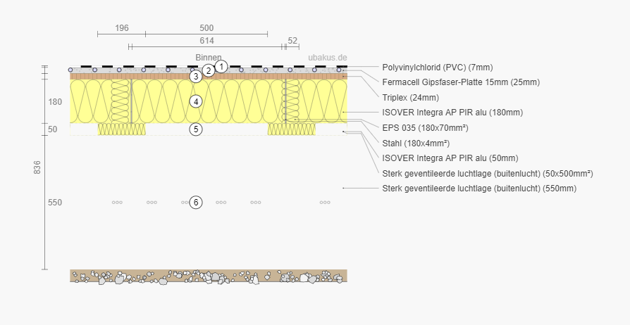

Volgens Ubakus is dit ongeveer mijn situatie
Afbeeldingslocatie: https://tweakers.net/i/4pO3jAdfNngGHr6v5kdiUVVpUMY=/800x/filters:strip_exif()/f/image/lt0DLe2y5Wzp61VI9EMxI8R3.png?f=fotoalbum_large

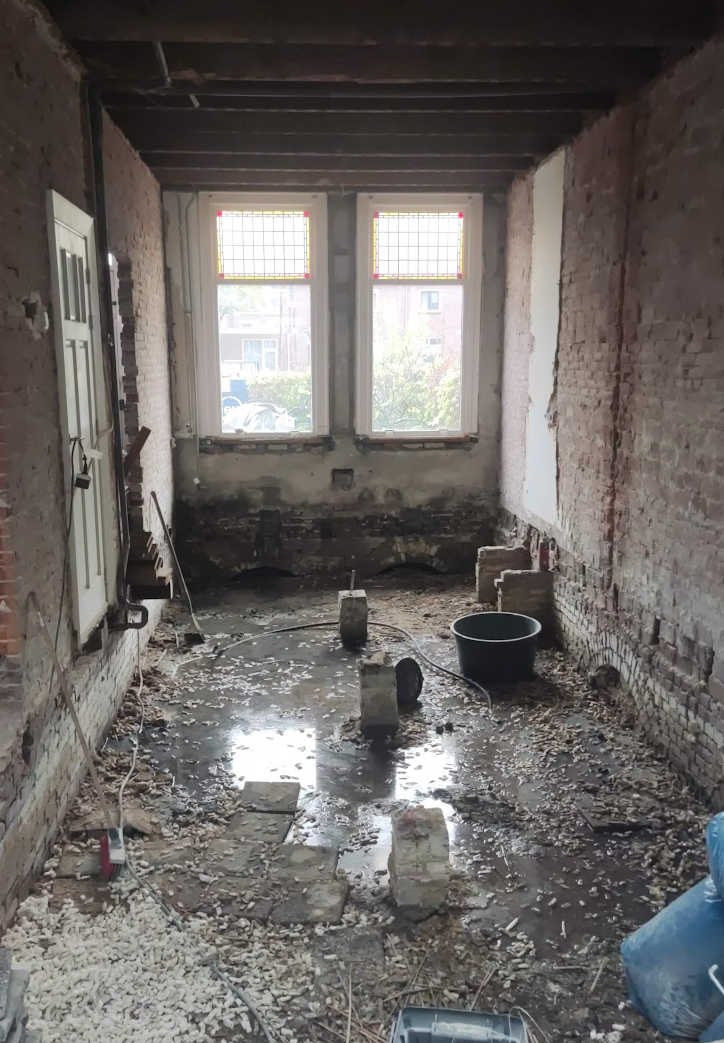

In mijn aanbouw is de betonvloer op het zand gestort. Nu kom ik er achter dat er vele centimeters ruimte onder de betonvloer is ontstaan.
Denk ik nu dat dit een mooie kans is om hier isolatie aan te brengen.
Bestaat er een isolatiemiddel voor onder de vloer die je vloeibaar kun aanbrengen en niet uitzet?

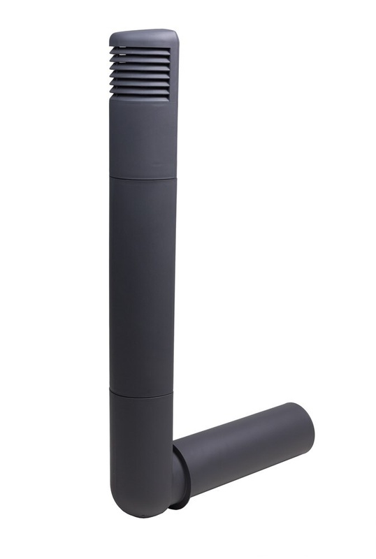

Iemand ervaring met Ross 125mm ventilatieschacht?
Hier net spontaan de gevel laten isoleren toen ze bezig waren bij de buren. Daarbij hebben ze het bestaande ventilatiegat dicht gesmeerd. Dacht zelf zoiets in te graven. Zie ook goedkopere koekoek varianten maar mis instructie hoe je die moet plaatsen.
Tips voor iets dat werkt en goedkoper is zijn ook welkom.

Asprine schreef op vrijdag 15 maart 2024 @ 10:25:
Zo'n ventilatieschacht werkt prima en is een mooie oplossing maar kost inderdaad wel wat. Hetzelfde effect bereik je met een simpele regenpijp met twee 90 graden bochtjes. Het simpelste is onder je fundering door te graven, er vanuit gaande dat je dan in de kruipruimte uitkomt en niet er onder... Pas in het bovenste bochtje wat horrengaas toe zodat er geen ongedierte in je kruipruimte komt. En plaats de schachten aan de tegenover elkaar liggende muren (2 per muur) zodat er goede doorstroom is. Per saldo ben je hiermee voor ca. 10 euro per schacht klaar.
Normaal boren ze dan een nieuwe ventilatiekoker. Dat zou je niet zelf hoeven oplossen.
Als deze 125 rond is is dat erg groot. Wat je zoekt is Renovatiekoker, van Ubbink bijvoorbeeld.

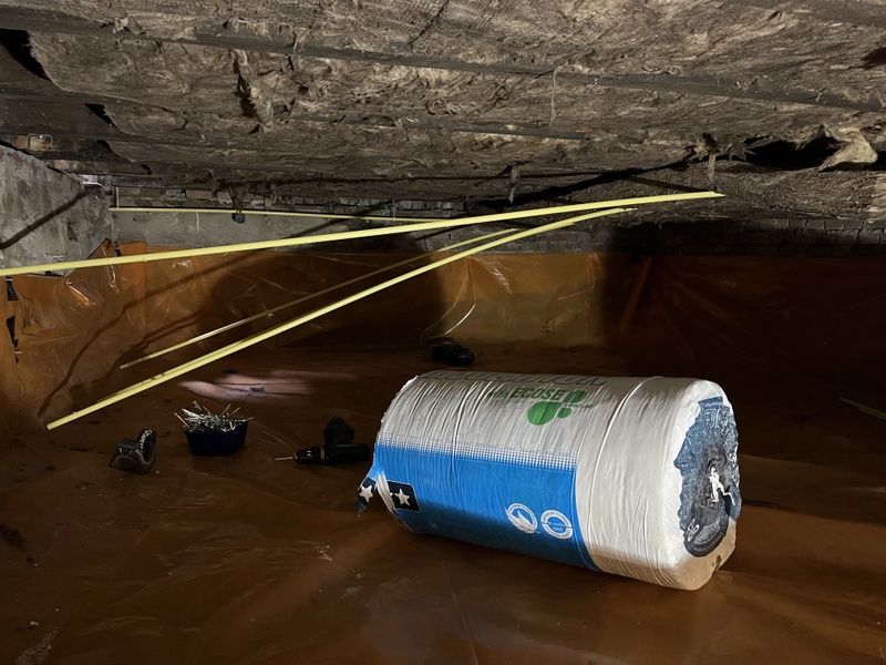

Op advies van hier gaan we beginnen met het isoleren van onze houten vloer! Ben benieuwd!
Afbeeldingslocatie: https://tweakers.net/i/DbhlZeGsS6jr6-J5Ogg02cakh5U=/x800/filters:strip_icc():strip_exif()/f/image/3JuX4n9mvlzYGQbBSFFcWCMO.jpg?f=fotoalbum_large

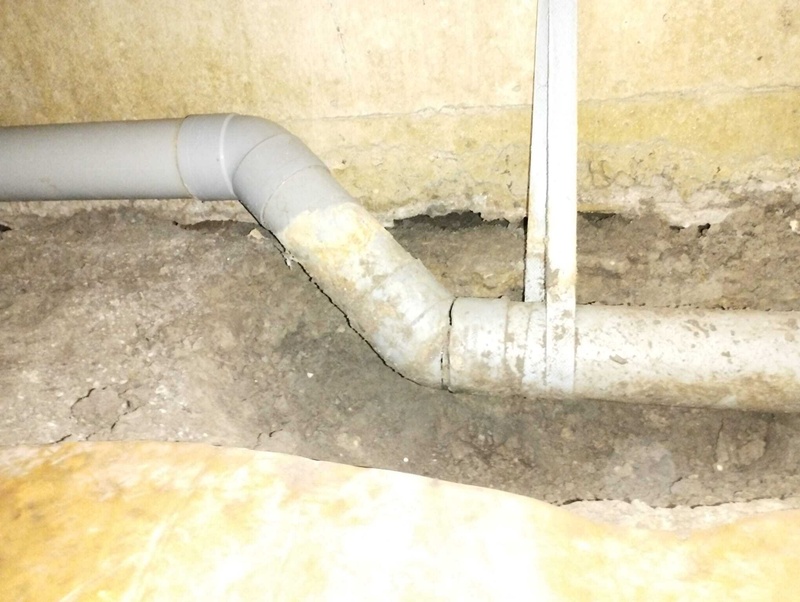

Hier aan het inventariseren voor het aanbrengen van een bodemfolie.
Mijn kruipruimte is behoorlijk verzakt. Zit daardoor met 2 vragen:
- Wanneer is het nodig de kruipruimte eerst op te hogen met zand? Kan nu al op sommige plekken onder de funderingsmuren heen kijken.
- Het grondwater komt soms behoorlijk hoog te staan en wil de bodemfolie zo hoog mogelijk vastzetten. Hoe ga ik handig om met de rioolbuis die op halve hoogte door binnen komt (zie foto).
Thanks voor de inzichten.

Asprine schreef op dinsdag 16 april 2024 @ 20:00:
Dat je onder de funderings muur door kan kijken is geen issue. Dat is bij ons in de wijk overal. Als vuistregel wil je een minimale kruipruimte hoogte van 60cm. Ik ga er van uit dat je de vloer aan de onderkant nog gaat isoleren, hou daar dus rekening mee. Heb je nu een kruipruimte van 1.20, kan daar best wat zand in om grondwater problemen te mitigeren.
Die rioolbuis is lastig. Er overheen gaan met je folie wordt lastig als de vloer nog geïsoleerd moet worden. Als je regelmatig hoge grondwaterstanden hebt kan onderdoor gaan ook niet, dan loopt je folie vol met grondwater. Ik zou twee stukken bodemfolie doen en deze bij de rioolbuis hoog binden. Kan je dit eenvoudig loshalen als je er langs moet

johanPo schreef op dinsdag 16 april 2024 @ 21:16:
Als je op staal bent gefundeerd en niet op palen, dan lijkt me ruimte tussen je fundering en het zandbed alles behalve wenselijk...

Zo, de voorbereidingen zijn gedaan, tijd voor vloer isolatie :+
Afbeeldingslocatie: https://tweakers.net/fotoalbum/image/MkB8PhExxG9w5SqujXroiWvx.png
Oude balken vloer is er uit, nu de boel nog opruimen, stroomkabels verleggen en monteren etc. Goed is te zien hoe zeiknat de boel kan zijn. Afgelopen weekend bij het vloer verwijderen geklukkig nog droog maar na een paar dagen regen plassen er in.
Ik wil folie gaan proberen te leggen om dat vocht te beperken. Maarwordt dat wel lastig met de rioolbuizen die vrij laag binnenkomen. Wat ik liever niet wil is juist en opvangzeil maken zodat binnengekomen water een plas vormt op de folie en zo juist langer blijft staan.
De nieuwe vloer wordt (waarschijnlijk) een Havebo Renovatie vloer. Met lichtgewicht stalen balken, gevuld met schuim.
Afbeeldingslocatie: https://www.sleiderink.nl/media/catalog/product/cache/e7f846aef579a43900cf29f2c2053e99/h/a/havebo_stalen_ligger_sl-combinatievloer__40.jpg
Afbeeldingslocatie: https://d1hg7qb8v7wj0r.cloudfront.net/m/37e89e1d49e280d8/Image-havebo-eps-legger-hout.jpg
Met daar tussen in blokken PIR en onder de stalen balk ook een relatief dunne strook pir om de koudebrug van de balk te verminderen. Ik heb dat proberen te simuleren met wat stalen koudebruggen.Natuurlijk kan dat ook met de RC6 EPS broodjes van Havebo maar die zijn significant hoger waardoor de kruitpruimte nogal krap wordt. Opbouw wordt dan dit:
Afbeeldingslocatie: https://tweakers.net/fotoalbum/image/y563kJPZJqFWW8396sjKXCAQ.png
Nu dan de vraag: Aangezien er een laagje underlayment in de opbouw zit, onder een dampdichte PVC laag:
1. Moet ik dan dampopen er onder werken? Dus PIR zonder alu laag en alleen afpurren (en niet aftapen). Met het gevolg dat het hout kan uitademen naar beneden maar de hele handel dus wel bloot gesteld is aan een bijzonder natte kruipruimte.
2. Kan ik die laag wel damdicht maken door wel pir met alu laag te kiezen en die af te tapen? Een dampdichte laag tussen die zeiknatte kruipruitme en de vloer lijkt me wel zo lekker.
Alternatieven zoals Compofloor en VBI maken de boel dampdicht en werken ook met een houten laag.

Wuursj schreef op donderdag 18 april 2024 @ 12:02:
Hoe ben je bij deze keus uitgekomen? En je wil dus geen vloerverwarming aanbrengen?
Wij zitten over een aantal weken waarschijnlijk met een vergelijkbare bouwput maar overwegen een schuimbetonvloer i.c.m. vloerverwarming. Ik probeer nu uit te zoeken of dat qua investering/isolatie inderdaad de juiste keus is.
Beeromaniac
  • Wuursj
  • Laatst online: 23:01
Wuursj
want worst is al bezet
Thompson schreef op donderdag 18 april 2024 @ 12:50:
Als je goed lijkt, zie je vloerverwarming in de fermacell zitten ;) Dat heb ik boven ook en bevalt daar goed.
De aannnemer wilde alleen schuimbeton. Dat zou inderdaad het gemakkelijkst en goedkoopst zijn. Maar
- ik hou graag mijn kruipruimte voor verschillende redenen
- ik heb minder vertrouwen in de isolatiewaarden van schuimbeton
- met houten palen is er ooit nog kans op een funderingsherstel. En dan haal ik liever een balkenvloer weg dan >30 kuub schuimbeton
Alternatieven waren casettevloer, compofloor, VBI renovatievloer maar de havebo heeft me het meest overtuigd en betaalbaarder dan de eerste twee omdat je die moet laten doen.

Wuursj schreef op donderdag 18 april 2024 @ 13:13:
Helder d:)b
Voor ons is eventueel later herstel en kruipruimte behouden niet van toepassing. Dan denk ik dat wij gewoon met een goed gevoel voor schuimbeton kunnen gaan.

pentaw1nz schreef op donderdag 18 april 2024 @ 07:16:
Klopt helemaal. Ging er impliciet van uit dat als dit door zetting zou gebeuren en je op plekken onder de fundering kan kijken een op staal gefundeerd huis zo verzakt zou zijn dat de eigenaar daar genoeg hoofdpijn van zou hebben, en hier niet met vloerisolatie bezig was :9

Fijn dat dit topic er is en dat er zoveel informatie te vinden is.
Zelf hebben we een jaren dertig woning in Rotterdam. Dus: houten vloer, vocht, knaagdieren en houten fundering. De kruipruimte is relatief hoog, zo.n 140 cm. Tonzon is al afgeraden door een isolatiespecialist ivm kans op knaagdieren. De specialist raadde aan om in plaats van Tonzon (bodemzeil en luchtkussens) schelpen te storten. Een laag van 30 cm. Dit zou de kruipruimte in elk geval droger moeten maken. Ik twijfel echter, omdat het gewicht van schelpen zeer fors is en dit gewicht mogelijk een negatieve invloed heeft op de huidige (kwetsbare) houten fundering.
Om vocht tegen te houden en ook thermisch te isoleren liep ik tegen kurkplaten als isolatie aan. Kurk is hier in dit topic volgens mij nog niet voorbij gekomen? Waarschijnlijk vanwege de prijs?
De prijs van 40mm kurkplaten is ongeveer 35 eur per vierkante meter bij zelfinstallatie met H profielen. Ik lees iig dat knaagdieren niet per se dol zijn op kurk en dat de thermische eigenschappen van kurk redelijk goed zijn. Verder is het natuurlijk, schimmel- en vochtwerend en gaat het lang mee.
Is iemand bekend met kurk als isolatiemateriaal? En waarom wel/niet doen? (afgezien van de prijs)
  • GudZ
  • Laatst online: 20:55
Ik heb nog nooit gelezen of gehoord van iemand die kurk als vloerisolatie onder een houten constructievloer heeft geplaatst. Wil niet zeggen dat het niet kan, maar misschien kun je eerst jouw situatie op deze punten beschrijven/aanvullen. Dan kunnen we gerichter antwoord geven.
- Fundering op houten palen
- Ventilatie?
- Ondergrond?
- Hoogte 140cm
- Huidige vochtpercentage?
- Grondwater / hemelwater in kruipruimte, hoe hoog en wanneer?
- Balkdikte en hoh afstanden
- Poeren of vakkenverdeling in kruipruimte?
- Toegang tot kruipruimte?
- Leidingwerk en riolering is in welke staat en hoe hangt het er bij, inpakken of liever niet?
- Doel? Comfort / Energiebesparing / Verbeteren bouwkundige staat
- Knaagdieren, hoe komen ze binnen, met welke frequentie en waarvandaan?
- Welke afwerkvloer heb je binnen, ivm dampdichtheid constructievloer?
Kurk: Ja, kan maar is kostbaar, lastig te monteren (harde platen, en moeilijk op elkaar aan te sluiten) en garantie dat dieren hierin niet knagen is echt nihil.
PV Output 1.350Wp ZWW 10°
  • johanPo
  • Laatst online: 29-11 21:48
McMaccer schreef op donderdag 2 mei 2024 @ 13:31:
Isolatie knaagdieren werend maken is tricky Business. Puntje bij paaltje is er geen isolatiemateriaal dat knaagdierwerend is, hoogstens vertragend. Glaswol hoor je wel eens van dat ze dit vervelend zouden vinden, maar op andere plekken lees je weer dat dit onzin is en ze er graag nestjes mee maken.
Kurk ga je isolatietechnisch de oorlog niet mee winnen en is ook nog eens erg duur. Zou je de beoogde doelen niet uit elkaar willen trekken? Als ik het zo lees heb je een kruipruimte waar goed in te werken valt. Je kan dan b.v. eerst goede isolatie aanbrengen b.v. PIR platen indien de vloer aan de bovenzijde kan ademen en aan de onderzijde een fijn metalen net plaatsen tegen de knaagdieren. Bereik je meer met minder geld.
Wat betreft de schelpen, met bodemfolie kom je verder als je regelmatig hoge grondwaterstanden hebt (normaal in Rotterdam door weinige oppervlakte water). Als je alleen wat optrekkend vocht hebt zouden schelpen mogelijk afdoende zijn, maar betwijfel het. Natuurlijk wel lekker makkelijk werken voor de aannemer ;) . Hier op het forum is bodemfolie toch wel koning

Al zeker een jaar dit topic aan het volgen en afgelopen week eens begonnen met het lezen vanaf het begin. Mooi om de stappen te zien van een extra laagje 5cm EPS naar de >10cm PIR van nu.
Vorig jaar al een extra ventilatiegat laten boren, had 3 ventilatiekokers aan de voorkant en aan de achterkant geen. Terwijl er wel een rooster in de muur zit, maar die stopt in de spouw, volgens mij zijn ze deze gewoon vergeten te plaatsen tijdens de bouw in 1989. Gaatje voor het ventileren van de spouwmuur zit er namelijk ook gewoon op 10cm afstand 8)7
Bodem is vochtig en heb in het afgelopen, zeiknatte, najaar één plasje in een hoekje gezien. De renovatiekoker heeft al een verschil gemaakt, er hangen minder druppels aan de vloer. Maar bodemfolie is de oplossing, dus aan de slag! Kruipruimte opgemeten, huidige dikte isolatie gemeten (5cm EPS) en 7 zakken met puin/troep eruit gehaald. Bodemfolie en bevestigingsmateriaal zijn inmiddels besteld.
Helaas nog wel een mindere verassing: precies in het ene hoekje waar ik voor eerdere klussen nog nooit was geweest blijkt de rioolafvoer gescheurd. |:(
De 45 graden bocht die in klei de verdwijnt is gescheurd, maar gelukkig niet gebroken. De onderste helft is nog intact en de rest werd een beetje afgedicht door de klei. Zou er zomaar al jaren kunnen zitten. Heb er dus weer een klusje bij.
Door @LvdW LvdW in "Kruipruimte vloer (na-)isoleren" ben ik ook van plan om de EPS op de liggers eraf te halen. Als ik daar namelijk nog 10 of 12cm PIR overheen plak, wordt het echt te krap. Morgen eerst maar even naar de bouwmarkt voor wat PVC spul.

storm-biker schreef op zondag 5 mei 2024 @ 21:33:
Mooi dat je bezig bent.
Scheur in rioolbuis (in een Y-stuk) had ik ook, net voor de buis het huis uitgaat. Waarschijnlijk gescheurd vanwege verschil in verzakking binnen en buiten (huis gebouwd in 1986). Aan bovenkant een scheur en onderkant nog dicht, maar natuurlijk wel geuroverlast en beetje lekkage. Was/is erg lastig te vervangen dus heb het eerst gedicht met T-Rex bitumen tape en dat is super spul en een prima -voorlopige- oplossing. Wil er nog een keer mee aan de gang maar heeft nu wat minder prio.
PS. Dit euvel ook pas ontdekt toen de kruipruimte op orde was met noppenfolie en PE zeil er bovenop. M'n kruipruimte heeft nu permanente verlichting (goedkope LED balken aan het PIR plafond) en dat werkt erg prettig aangezien ik er regelmatig bezig ben. Hier ook veel hoogte in kruipruimte.
Klinkt als een zettingsscheur. Zorg dat je een beetje speling in de mof houdt om iets zetting in de toekomst op te vangen. Rubberen manchet kan hierbij handig zijn.

  • storm-biker
Zo, de gescheurde rioolpijp is vervangen. Toen ik hem volledig had uitgegraven lekte hij toch wel wat. Lang leve kleigrond die de boel tot nu toe afgedicht heeft :)
Het onder de grond kruipen werd ook een stuk prettiger nadat ik 2 afdekzeilen van de Action had neergelegd. Tip: vouw ze boven de grond even opnieuw op zodat ze onder de grond makkelijk uitvouwen en één kant helemaal schoon blijft.
Kwam erachter dat de strook schelpen die hier ligt, op een drainagebuis liggen. Blij dat die er ligt! Het dekzeil beschermt straks mooi de bodemfolie tegen de schelpen.
