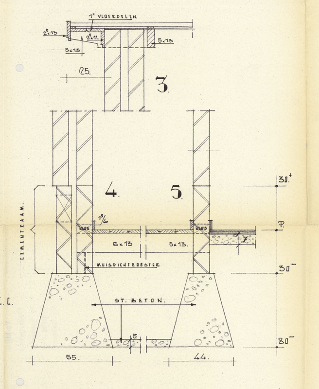

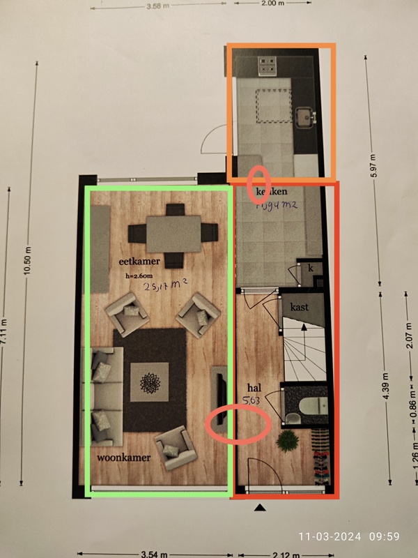

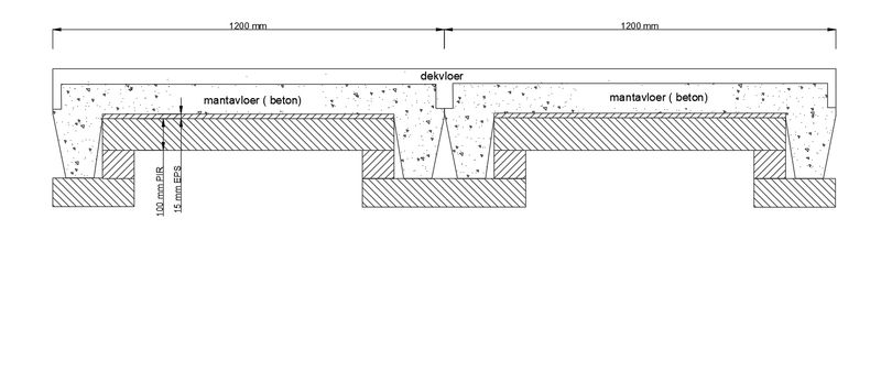

Wij hebben een huis gekocht uit de jaren 60 waar het plan was om de houten vloer in de woonkamer eruit te slopen en daar schuimbeton met vv. te laten plaatsen.
Nu ben ik de originele bouwtekeningen aan het bekijken, en het lijkt wel dat de kruipruimte nog een betonnen 'vloer' heeft? Op zich natuurlijk geen probleem, maar volgens tekening is deze ook 80CM diep, dat is teveel om in een keer te laten storten. Verder is de vloer nog wel in prima staat, en misschien kan ik ook prima isoleren tussen de balken, ik verwacht weinig vocht vanwege die betonnen fundering. (en dan voorlopig maar geen vv)
Iemand hier die de bouwtekening beter snapt? ;)

kieskes schreef op zaterdag 8 juni 2024 @ 11:08:
Vloerdelen eruit, isoleren (bijv. met glas- of steenwol ) en dan 25 mm OSB. Kun je prima een droogbouw vv op leggen als de wil.
Lijkt me een betonnen werkvloer die ze gelijk met de fundering op staal gestort hebben.
Heeft geen constructieve waarde maar werkt wel fijn en ook in gebruik prettig als bodem van de kruipruimte.
Inderdaad een werkvloer met stampbeton. Prima.
Als je 80cm moet overbruggen wordt het erg kostbaar met schuimbeton. Je hebt diverse opties, hieronder een paar:

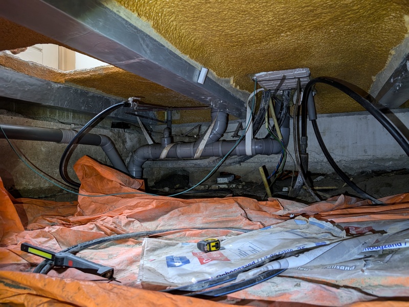

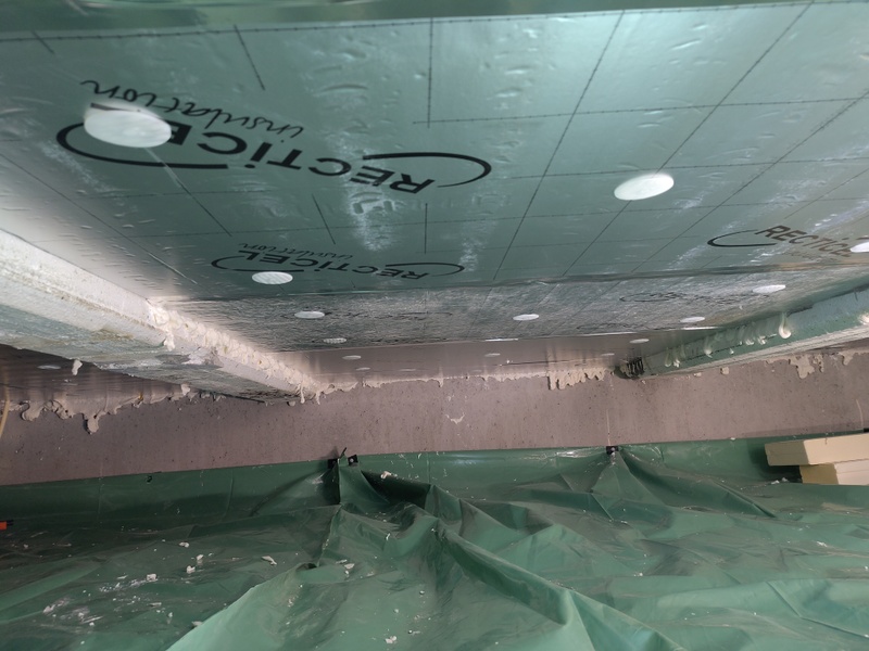

Afgelopen weekend heb ik het isoleren van mijn kruipruimte afgerond. Mede met behulp van dit topic ben ik hier begin juni aan begonnen.
Ik heb eerst een folie aangebracht en in de weken daarna in de avonduren en het weekend bezig geweest met het plakken van diverse 80mm PIR platen aan de onderzijde.
Deze zitten met High tack van de Action en isolatieslagplugen van de Hornbach vast aan de bestaande EPS laag van 50mm.
Vooral in het toilet was het verschil direct te merken. De tegeltjes daar voelden altijd koud aan, dat is nu verleden tijd. Ben benieuwd naar komende winter.
De isolatie is nu als volgt opgebouwd:

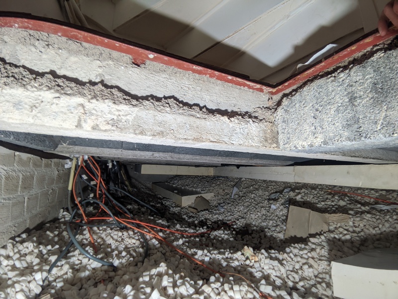

Afbeeldingslocatie: https://tweakers.net/i/5CFrTdgqJa-6L2p2gemx9qUlGbE=/800x/filters:strip_exif()/f/image/mYKjt0A3PnbycHiehTYuvrQx.png?f=fotoalbum_large
En enkele fototjes.
Afbeeldingslocatie: https://tweakers.net/i/8L18plycufa3XcmIL6gHRtC5BCU=/800x/filters:strip_icc():strip_exif()/f/image/5XCuWFarK6hYt46zWgBnbpw8.jpg?f=fotoalbum_large
Afbeeldingslocatie: https://tweakers.net/i/BJDW5v2yDF45kAX0UG46V3FD0Qk=/800x/filters:strip_icc():strip_exif()/f/image/5ZkciLcYGOTDmMJccHOak9xe.jpg?f=fotoalbum_large
Afbeeldingslocatie: https://tweakers.net/i/I5Ax3T0MUj-UxhRIz5dPJh8MTiM=/800x/filters:strip_icc():strip_exif()/f/image/jcjk5941EK8z8HoYj7ivVly3.jpg?f=fotoalbum_large

Netjes! :) De betonbalken ga je nog inpakken ga ik vanuit?
  • perslucht
  • Laatst online: 30-09 21:35
@JerryJerryJerry Dank je. Die balken laat ik nog even zo. Heb er over getwijfeld, misschien dat ik dat op een later moment nog doe. Dan kan ik mooi nog even nadenken hoe ik dat het beste kan aanpakken :)

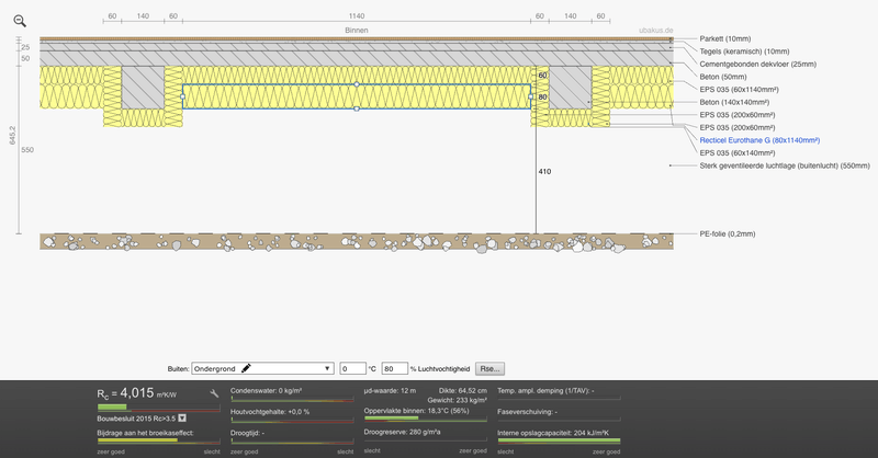

perslucht schreef op woensdag 10 juli 2024 @ 11:17:

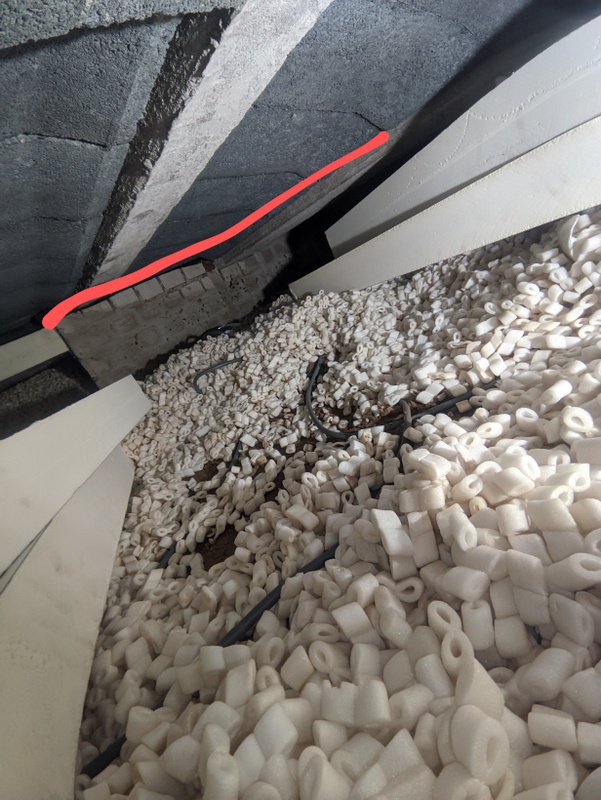

Houd er rekening mee dat die betonbalken nog enorme koudebruggen zijn en je hele isolatiewaarde naar beneden halen. Die zou ik dus wel inpakken.
Edit: als ik die tekening moet geloven kijken we niet tegen kaal beton aan, maar 6cm EPS. Dan is de koudebrug idd een stuk kleiner, maar trekken de balken de isolatiewaarde alsnog fors naar beneden.
[ Voor 17% gewijzigd door _JGC_ op 10-07-2024 11:41 ]
  • dimi_v
  • Laatst online: 10:37
als je de foto bekijkt zie je dat er geen EPS omheen zit. @JerryJerryJerry je kunt misschien alles "op maat" maken en er dan over de balken heen monteren, moet een niet al te moeilijke klus zijn als je ziet hoe netjes de rest is. Zonde om niet te doen!

dimi_v schreef op woensdag 10 juli 2024 @ 12:42:
Ik dacht ook eerst kaal beton te zien, maar als je de originele foto bekijkt zie je dat er om de liggers inderdaad gewoon EPS zit. Bij nader inzien lijkt het heel erg op mijn vloer destijds.
perslucht schreef op woensdag 10 juli 2024 @ 16:55:
Jullie brengen mij nog meer aan het twijfelen :P Voorlopig laat ik het even zo. Ik ga eens kijken met de warmtebeeldcamera of er duidelijk verschil te zien is, maar dat werkt natuurlijk het beste met wat koudere dagen (en dus een koudere kruipruimte).
Met kale liggers zou het effect zoals gezegd zeer beperkt blijven: dan zou je zelfs met de extra isolatie op een Rc van slechts 2 uitkomen.
Echter, het is duidelijk dat de isolatie vanuit de bouw gewoon netjes om de liggers zit. Een laag van 6cm EPS zou het bouwjaar in de periode 1988-1992 plaatsen: toen was 5 à 6 cm EPS de standaard. Ik heb je oorspronkelijke situatie voor de volledigheid ook nog even in Ubakus gegooid: dan kom je uit op een Rc van 1,85.
Afbeeldingslocatie: https://tweakers.net/i/9PP6k22ubRspg9mMEerL630qhjo=/800x/filters:strip_exif()/f/image/6D9lYSEDIiS4sLU0j26VOdGV.png?f=fotoalbum_large
Met je extra laag van 8cm PIR enkel tussen balken - ik ben uitgegaan van een standaard PIR lambdawaarde van 0,022 - kom je uit op een Rc van 4. Dat scheelt dus al een hele hoop, zeker als je bedenkt dat het rendement bij vloerisolatie snel terugloopt naarmate de isolatiewaarde hoger wordt.
Afbeeldingslocatie: https://tweakers.net/i/HIauqQnHaetL9L7NZg4xLE544Mo=/800x/filters:strip_exif()/f/image/nWdRCDfXZHudIP0mIYhiwl76.png?f=fotoalbum_large

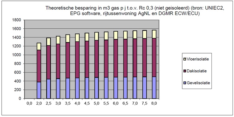

Hoeveel zou het dan nog schelen als je onder de balken nog 8cm PIR plakt? Bijna niets, zo blijkt. Je komt dan namelijk op een Rc van 4,44. Mijn inziens de investering totaal niet waard.
Afbeeldingslocatie: https://tweakers.net/i/f0wZORmWOu7dT0h43mxAVBs1cyQ=/800x/filters:strip_exif()/f/image/Ywzf8i0Oc4DeFgN2ZGpf9aU5.png?f=fotoalbum_large
De enige manier om bovenstaande extra balkisolatie zinvol te maken, is als je tegelijkertijd ook de laag isolatie tussen de balken ophoogt zodat de oorspronkelijke laag EPS nergens nog zichtbaar is en dus volledig is ingekapseld. Afhankelijk van de benodigde en toegepaste dikte kun je dan op een Rc van zo'n 6 komen. Aan je foto's te zien wordt dit in jouw situatie best wel wat werk om het mooi aangesloten te krijgen.
Conclusie: met je huidige werkzaamheden heb je een Rc bereikt van zo'n 4. Dat kan natuurlijk altijd hoger, maar mijn inziens wordt het wel veel gedoe om dit echt nog zinvol op te hogen. Als je vloerverwarming hebt kan het nog een nuttige toevoeging zijn, maar zelfs dan is het lastig om te bepalen of het de extra investering waard is. We kennen denk ik allemaal wel de bekende grafiek rondom de isolatiewaarde van verschillende onderdelen in het huis, waarbij de te behalen winst bij vloerisolatie echt heel rap terugloopt na een Rc van ~2,5.

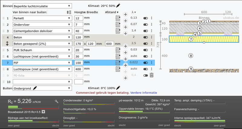

  • perslucht
Bedankt voor het meedenken. Het lijkt op de foto inderdaad wat op beton, maar er zit gewoon een laagje EPS op gelukkig :)
@Guere De woning is van 1989, dus dat heb je aardig goed ingeschat :P De Rc waarde volgens de gegevens van de woning is trouwens 1,79. Met de extra isolatie komt ik ook op Rc 4.0. In de afbeelding met extra isolatie om de liggers heb je geen extra laagje aan de zijkanten geplaatst. Dus de Rc waarde zou misschien nog wel wat hoger kunnen.

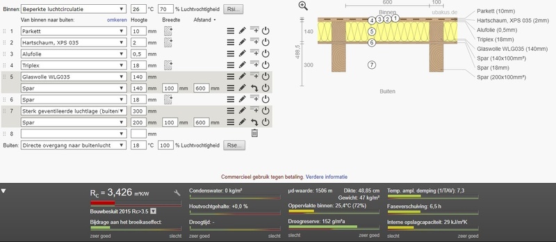

Edit: even ingetekend in Ubakus, en ik kom uit op Rc 5,168
Afbeeldingslocatie: https://tweakers.net/i/XjDnyQKMgldfClSuwzvS_RhXXns=/800x/filters:strip_exif()/f/image/BSH4gK07tYPjoCGUAlFrxn6w.png?f=fotoalbum_large
Wellicht is het nog de moeite waard. Misschien later dit jaar nog.

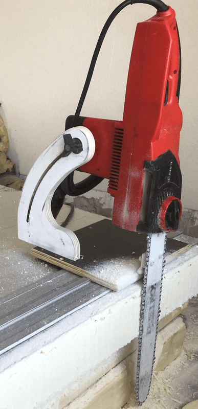

Het is eindelijk zo ver om de vloer te isoleren! Een stapel 1200x1200x105mm pir platen staan te wachten. Was de meest ideale optie, onze luik is max 50cm en door 1200x1200 te doen heb je niet een hele stapel stroken van 10cm en gepruts om de maximale breedte te gebruiken.
Maar, waarmee ga ik aan de slag om ze te zagen. De meeste cirkelzagen of zaagtafels gaan maar tot 85mm.. Al die platen in 3en zagen met de hand lijkt me een beetje te veel gepruts met risico dat het niet zo recht gaat.
  • perslucht
@Verwijderd Ik heb een invalzaag met lineaal gebruikt. Met 80mm moest ik aan twee kanten zagen om de plaat door midden te zagen. In jouw geval zou je het stukje wat overblijft in het midden door kunnen snijden met een broodmes. Dat gaat best goed leert de ervaring.
Oh ja, een bouwstofzuiger is echt wel nodig bij het zagen.

Ik heb hier mijn 12cm platen voor de zolder gewoon met een handzaag langs een lat gedaan. Die platen vervangen de 6cm rotzooi die ik 14 jaar geleden met een broodmes heb gezaagd...
Handzaag is overigens volledig naar de *** nu, je krijgt met moeite een lat gezaagd, tanden zo bot als maar kan en zaag loopt heel makkelijk vast. Maargoed, het was een 5 euro Stanley handzaag van de Bauhaus.
@perslucht ah, goed idee! Ik kan er eentje lenen die 6cm diep kan snijden, dus misschien dan ook maar in 2x snijden.

Ik heb mijn zolder geïsoleerd met PIR platen van 180mm dik en deze heb ik met een goedkope electrische kettingzaag op maat gezaagd. Ik had hier een plankje aangeschroefd om met een geleiderail van een circelzaag recht te kunnen zagen en ik kon de zaag ook onder een hoek instellen.Afbeeldingslocatie: https://tweakers.net/i/3MtaXLCgYIRpVjVTev8RiXXRKrE=/x800/filters:strip_exif()/f/image/NZUlLNsv9HQucIYOdYOP6F9G.png?f=fotoalbum_large
Een stofzuiger erbij is inderdaad geen overbodige luxe

Zo goed en zo kwaad heb ik geprobeerd dit in Ubakus te zetten met het volgende resultaat:
Afbeeldingslocatie: https://tweakers.net/i/qW5zgxdtluqTjn9NxUih0PdZCik=/800x/filters:strip_exif()/f/image/JDPwialR1Yn10n4mV8TerqX2.png?f=fotoalbum_large

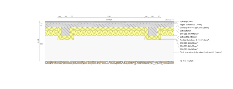

Eerst heb ik geprobeerd met behulp van de bouwtekeningen (voor zover beschikbaar) de huidige situatie zo goed mogelijk in kaart te brengen. Wat voor mij vooral te zien is is dat in de huidige situatie er gewoon amper isolatie is, en dat als we op den duur ooit vloerverwarming willen, dat dat nooit genoeg gaat zijn.
Afbeeldingslocatie: https://tweakers.net/i/_xoTw2tJgY5sCTl1OCBGZkVJ5io=/800x/filters:strip_exif()/f/image/kbtoexAmM6gzcfVQVoeMynkq.png?f=fotoalbum_large
Dit is hoe ik het voor ogen heb. 100mm PIF folie tegen de liggers en een bodemfolie wat de hele bodem bedekt. Indien mogelijk zelfs 120mm PIF, want isoleren doe je immers maar 1x als het goed is.
Mijn plan van aanpak is als volgt:
  1. Huidige kruipruimte schoonmaken.
    Alle troep die er ligt er uit halen, en het huidige bouwzeil weghalen. Als het nodig is ook het zand op de bodem een beetje egaliseren want het is nu een beetje een duinlandschap.
  2. Nieuw bodemfolie aanbrengen.
    Ik heb zitten tobben of het eerst PIF of eerst bodemfolie was, maar ik denk dat deze volgorde makkelijker is omdat je met extra isolatie ook je werkhoogte vermindert. Plus dat een schone nette werkruimte altijd fijn is.
  3. PIF aanbrengen.
    Tegen de balken. Hierdoor ontstaat een luchtspouw maar volgens mij kan dat geen kwaad, zeker niet als alles netjes afgewerkt is.

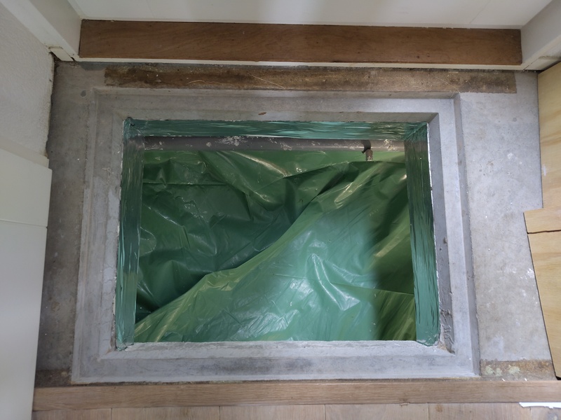

  4. Kruipruimteluik vervangen.
    Het huidige is een asbestcementplaat. Die gaat er uit, en wordt vervangen door een geïsoleerd exemplaar. Maar de hoe en wat moeten we nog even uitzoeken. Het kruipluik is 500x500mm en daar kon ik zo snel geen kant en klare oplossing voor vinden, maar misschien moet ik nog gewoon even beter zoeken.
  5. In de winter genieten van de nu beter geïsoleerde vloer.
Mijn vragen aan eenieder:
  • Is dit een verstandige aanpak? Zie ik misschien dingen over het hoofd?
  • Heeft iemand tips of truuks als je hiermee aan de slag gaat die specifiek voor PIF zijn? Ik heb het topic doorgenomen maar niet zo veel PIF specifieke dingen gevonden
  • Hoe ga ik de kabel en buizendoorvoer rond de meterkast in vredesnaam ooit proper krijgen?
    Afbeeldingslocatie: https://tweakers.net/i/QnTZl-fAaI5b9IDJlz-0KRox5-o=/800x/filters:strip_icc():strip_exif()/f/image/sxKtJfE7n2VjZMOCWl3y4kEB.jpg?f=fotoalbum_large
    Helaas is hierbij vroeger niet voorbereid op na-isoleren. Het lijkt me een behoorlijke klus om dat een beetje te puzzelen met PIF. Is dat wel te doen?
    Daar in dat hoekje zitten alleen het toilet en de meterkast, maar dat stukje niet isoleren lijkt me ook zonde.
't Is alweer een dik jaar geleden, maar ik heb IN de kruipruimte de PIR platen (14 cm dik) op maat gemaakt met een scherp groot keukenmes. Zagen op allerlei manieren gaf heel veel statische korrels waar ik helemaal gestoord van werd. Met een keukenmes (niet broodmes met kartels), die je regelmatig even scherp houdt met aanzetstaal, ging het het beste (in mijn ervaring). Je moet natuurlijk wel wat kracht gebruiken en even wat handigheid verkrijgen, maar dan gaat het prima.
Ik drukte de punt van het mes in de PIR plaat tot ie er helemaal doorheen was en trok dan het mes naar voren, vaak splitste de plaat zich voortijdig al. Als het op de mm precies moet is dit wellicht een minder handige oplossing.
Afbeeldingslocatie: https://tweakers.net/i/yzmGPmv6AhL24S_YNJIwqbs9Vn0=/800x/filters:strip_exif()/f/image/vfPLGyOroI6djkiRglgwxgby.png?f=fotoalbum_large
Het mes gebruikte ik ook voor het snijden van glaswol (wat tussen de broodjes kwam), ook hierbij was het mes handig. Mes wat je op foto ziet is ~30cm lang en m'n grootste keukenmes :) 't Was wel snel stomp (vooral bij glaswol) vandaar aanzetstaal om het snel weer even scherp te maken.

De werkzaamheden zijn van start gegaan! Vervelend klusje, maar het is te doen. Denk dat ik met 8-10 dagen wel klaar ben, 3 uurtjes per dag. Meer dan genoeg tijd in dit hoofdstotende smalle ruimte. Moet per rij gelijk de randen afkitten en tapen. Gelijk ook nog 2 vuilniszakken vol chips er uit geschept om het morgen wat makkelijker te maken.
Ik zag alleen wel op het laatst dat er op de pir plaat staat 'this side up!'. Ik dacht dat bij tweezijdig gecacheerde pir de kant niet uit maakt? :+
Ruimtes met wat buizen vul ik op met glaswol en tape ik dicht. Had nog een stuk over van een deken naturoll 032.
Afbeeldingslocatie: https://tweakers.net/i/lbZq4yUXdJjWg1_vJAN7QRk3ISQ=/800x/filters:strip_icc():strip_exif()/f/image/UGM3wNHIesfF4Vs7wbhvBt0N.jpg?f=fotoalbum_large

We zijn er bijna... Alleen het stukje van de keuken nog isoleren. Er zitten 2 kokers voor ventilatie, maar met al die chips die nu tegen de platen aan liggen vraag ik me af of dat nog ventileert. :p Kan geen vervelender klusje bedenken dan dit. Wat ben ik blij als ik die ruimte niet meer in hoef na 40-50 uur en rug, schouder, nek en polsklachten. En zand, helemaal zand. Denk dat ik wel een paar glazen vol stofgezogen heb.
Heb in de stuk van de woonkamer de randen opgevuld met 4-6cm glaswol. Was wel een stuk makkelijker dan allemaal platen passend zien te krijgen en te moeten zagen van een paar cm's.
De vloer ligt op stroken "in hars gedrenkt steenwol". Vraag me af wat de functie daarvan is? Kan er weinig over vinden.
Afbeeldingslocatie: https://tweakers.net/i/Yspn5l9qu593Zbw8eI0R65WSoGY=/800x/filters:strip_icc():strip_exif()/f/image/Jnvbk7Qe8d0kiuDW6JfKnvXE.jpg?f=fotoalbum_large
Echt overal is de vloer recht. Behalve bij dit ene stukje. Aan deze kant van de muur hebben ze de de ligger 1 steen laten zakken. Aan de andere kant volgt die ook gewoon de rode lijn. Geen idee waarom ze dit zo gedaan hebben. Wordt wel een gepruts om die laatste rij platen op elkaar te laten passen. Het is ook alleen bij deze ligger, alle andere liggers hebben de gewone hoogte.
Afbeeldingslocatie: https://tweakers.net/i/AMYG6Zkcnd62LW7JrEuj2an-_Xo=/x800/filters:strip_icc():strip_exif()/f/image/HlmjrXnhdUhzEjthk790G5C5.jpg?f=fotoalbum_large

GudZ schreef op dinsdag 30 juli 2024 @ 10:48:
Post even een tekening en de screenshot van de twee ubakus situaties. Beschrijf dan ook hoeveel cm van welk materiaal de doorsnede is. Dan kunnen we iets zinnigs zeggen.
Ligt je uitbouw op een plaat of is deze met kruipruimte gebouwd?
Dit is de situatie eerst zonder, daarna met folie. Ik heb "Alufolie" gekozen, maar in de praktijk heb je hier geloof ik meer specifieke materialen voor. Ik heb de luchtvochtigheid naar 100% gehaald om het vochtprobleem zichtbaar te maken, in de praktijk wil je de luchtvochtigheid lijkt me lager houden.
Afbeeldingslocatie: https://tweakers.net/i/bNDH6V2ohK5EvdUEGSuflNnLrU0=/800x/filters:strip_icc():strip_exif()/f/image/H3LcBgYtkZ4sQbCBLACsw1Mx.jpg?f=fotoalbum_large
Afbeeldingslocatie: https://tweakers.net/i/PbuLO7ZzzhGaICWrcb6kqgq67W0=/800x/filters:strip_icc():strip_exif()/f/image/02gdeLaoK9qILDEkztYy17uw.jpg?f=fotoalbum_large

  • No Hands
  • Laatst online: 10:28
robin15243 schreef op dinsdag 30 juli 2024 @ 09:27:
Heb ik over nagedacht maar kan dat zomaar, PIR tegen de gevel? Kom je dan niet in de knel met het schuimbeton of de cementdekvloer? Je kan moeilijk de PIR tot vloerniveau leggen en dan zal je altijd houden dat de cementdekvloer de gevel raakt.
Ik heb een Tweaker gezien die een extra lus VVW voor de deuren/ramen legde, dan heb je extra afgifte op die plek.
Tips ter voorkoming v koudebruggen zijn welkom!
PIR of XPS tegen de gevel. Maar net onder vloerpeil houden. je afwerkvloer kan dan over je PIR rand met alleen een stukje randisolatie.
  • GudZ
  • Laatst online: 07:21
Picknickmand schreef op dinsdag 30 juli 2024 @ 11:44:
De aanbouw heeft helaas geen kruipruimte, maar een grote betonplaat. Het idee was om hier een gleuf in te frezen om een ventilatiebuis in aan te brengen voordat de nieuwe vloer er op gaat.
Het condenswater valt op zich nog mee. Maar aangezien je een stilstaande luchtlaag op positie 5 creeërt met glaswol, en daaronder nog plaatwerk hebt wil je geen vocht van de leefruimte bij de balken van positie 5. Dat kan namelijk praktisch niet weg en als het wel naar beneden ventileert zal het condenseren op de originele vloerplanken (positie 6) omdat het daar afkoelt. Dat heb je perfect gesimuleerd.
Dus een folie aan de warme kant van de nieuwe opbouwvloer is de juiste weg. Je moet nu alleen nagaan of je de voor jou beschikbare folies kunt simuleren in Ubakus. Niet alles op de Nederlandse markt staat in de database. Ben wel benieuwd wat een zwak damopen folie voor resultaat geeft in Ubakus, overigens. Leg die opties naast elkaar. Even googlen en goochelen.

GudZ schreef op dinsdag 30 juli 2024 @ 13:14:
Super, daar kan ik wat mee. Ik zal even verder kijken naar de folies.
Verder zitten er nu flink wat openingen in de oude ondervloer (richting de kruipruimte). In eerste instantie had ik het idee dit zo veel mogelijk dicht te maken, maar wellicht is het juist beter dit open te laten?

Picknickmand schreef op woensdag 31 juli 2024 @ 09:16:
Je wilt zoveel mogelijk stilstaande lucht in je glaswol. En wellicht ook geen muizen die daarin nestelen dus dan stem ik voor dichtmaken. Als je er nog bij kunt schroef je er gewoon plaatmateriaal tegenaan. Niet luchtdicht maken met kit of pur want je opbouwvloer ademt over de kruipruimte.

Ik ben benieuwd naar de ervaringen van de mensen die jaren geleden hun kruipruimte hebben geisoleerd met PIR platen rechtstreeks op het kale beton.
Het gaat me er met name om welke kit, lijm of pur hebben jullie gebruikt en hangen er inmiddels platen los, of lijkt alles mooi stevig te hangen?
Dit om de beste kit of lijm te kiezen voor deze eenmalige klus.

Kees85 schreef op maandag 5 augustus 2024 @ 05:32:
Ik heb het met tegellijm gedaan. Niet duur en hecht perfect. De pir-platen hoeven dan ook niet ondersteund te worden,
Ik heb het met de goedkope montagekit van de Action gedaan, wel een tube per 2 platen gebruikt dus echt ruim aanbrengen. Wel gestut aangebracht en zit nu zo'n jaar vast zonder problemen.
Credits naar @dof :)

Kees85 schreef op maandag 5 augustus 2024 @ 12:25:
Zijn er nog leden actief waar het al enige jaren hangt?
Ik ben vooral benieuwd naar een "duurtest".
Toevallig was het bij mij na minder dan een jaar allemaal naar beneden komen zeilen. Heb daar toevallig een paar maanden geleden meer over verteld, zie deze post.
Ik vermoed dat het bij de meeste mensen geen issue zal zijn, maar je kan zoals in mijn geval pech hebben. In mijn geval ging het overigens wel om het verlijmen van EPS op bestaand EPS, dus niet PIR wat je hier iets vaker ziet. Desalniettemin hoort het met EPS natuurlijk ook gewoon goed te gaan.
Door de jaren heen heb ik hier in het topic een hele enkele keer eerder ervaringen gelezen van Tweakers bij wie de platen weer naar beneden kwamen. Bijna altijd was de conclusie dat er te weinig lijmkit is gebruikt en/of niet lang genoeg gestut. Je moet daar in ieder geval echt niet te zuinig en gehaast mee zijn.
Hier is ook een deel losgekomen van de tweede laag EPS, vermoed ook te zuinig geweest met lijm op bepaalde plekken.

Als je veel datasheets van lijmen bekijkt dan staat er vaak in dat het niet langdurig nat mag zijn.
Een kruipruimte is doorgaans behoorlijk vochtig met een grote kans op condens dat op de platen gaat liggen waardoor de lijm constant in water ligt.
Hier zijn constructielijmen niet voor bedoeld.
Dus ik ben ook wel benieuwd, boren of plakken.
Waarin plakken gemakkelijker is met oog op stof en lawaai.

Afbeeldingslocatie: https://tweakers.net/i/yjEcD4r0rP107qnFNgf8GPUDFgI=/x800/filters:strip_icc():strip_exif()/f/image/NfKnRxUDSStyrCGye6MG0OkL.jpg?f=fotoalbum_large
Mijn vraag:
Is het handig om pif te laten plaatsen en na een paar maanden later zelf het laatste stukje te isoleren met pif.
Of is het beter te wachten totdat de wc klaar is?( Dit kan nog een paar maande duren)
Een andere vraag
Is het verstandig om verschillende isolatiematerialen te gebruiken? Dus 1 kruipruimte met pif en de andere met platen.
Uitleg:
Wij hebben, verdeeld over drie kruipruimtes, 54m2 kruipruimte.
Op de foto zie je hoe de kruipruimtes zijn verdeeld. De vierkanten geven aan waar de muren in de kruipruimte zitten De rondjes geven aan waar een opening is.
De kruipruimte is te bereiken via de keuken en gang.
Op woon niveau zit er alleen een muur tussen de gang en woonkamer. Keuken is open
Ik heb een offerte voor 54m2 piff 80 folie.
De wc moeten we nog aanpassen. ( Rioolbuis iets naar achter verplaatsen, gat maken in de vloer)
Ze gaven aan dat ze dan het stukje achter de rioolbuis niet isoleren en dat ik dat later zelf kan isoleren met pif.
Ik twijfel of pif gaat tegenvallen ja of nee. De verkoper gaf aan dat de isolatiewaarde van pif omlaag gaat omdat ze anders gaan meten. Nu hebben ze nog rollen van 4,64RD maar in de toekomst krijgt diezelfde rol een lagere RD waarde.
[ Voor 4% gewijzigd door m4bnl op 08-08-2024 18:38 ]

8 offertes is in ieder geval een goed offertetraject. Uiteraard helemaal mee eens dat parels of chips niet de juiste oplossing is: daar is men in dit topic vrij eenstemmig over. Of je er elders veel vanaf kunt krijgen is inderdaad nog maar de vraag, ik geef alleen maar aan dat het aan de hoge kant is. Ik heb in dit topic in ieder geval goedkopere aanbiedingen gezien.
Nogmaals, ik snap goed dat je de isolatie wil laten verbeteren én dat het wat gedoe is i.v.m. je waterstand, maar misschien is het wel verstandig om even stil te staan bij de vraag of dit een rendabele investering is of niet. Ik heb even teruggelezen: je hebt een woning uit 1993 met recent aangelegde vloerverwarming. Het bouwbesluit uit die tijd eiste een Rc-waarde van 2,5 voor de vloer. Zelfs al zou je huis daar daar niet aan voldoen, in de jaren daarvoor zag je veelal waardes van Rc 2,0.
De eerste paar centimeter van isolatie doet qua besparing verreweg het meest, daarna loopt het rendement snel terug (vooral bij vloerisolatie). Ik zal nog maar eens twee veelgebruikte grafieken plaatsen die vaker in dit topic zijn aangehaald: totale besparing bij een huis zonder isolatie, en besparing bij een huis met isolatiewaardes uit 1992 (Rc 2,5). Vooral die tweede grafiek is voor jou relevant:
Afbeeldingslocatie: https://tweakers.net/i/E-3xINdFrUqNOw-o78_XI-dKZu4=/800x/filters:strip_icc():strip_exif()/f/image/n8uZeKgnz0ZNLQQhQiajeHjq.jpg?f=fotoalbum_large
Afbeeldingslocatie: https://tweakers.net/i/b-bgAoubScBROI5bOOhdhh9VIS8=/800x/filters:strip_icc():strip_exif()/f/image/Bk9rdmynMFAjesyNDbnGfN45.jpg?f=fotoalbum_large
Ik durf dan wel te stellen dat - op basis van deze grafiek en jouw huidige isolatiewaarde - die €3100,- een zeer slechte investering is. Je zal wellicht iets meer profijt hebben vanwege de vloerverwarming, maar het rendement blijft echt laag. Stel, we zijn genereus en we verdubbelen de best mogelijke besparingswaarde uit de tweede grafiek: 40m3 besparing per jaar vanwege Rc 2 naar Rc 8. Met een gasprijs van €1,50 komt je jaarlijkse besparing op €60,-.
Extra isoleren is zeker niet verkeerd, daarvoor zijn we hier in dit topic! Maar er is een reden dat het gros van de mensen hier voor zelf uitvoeren kiest, zeker wanneer er al sprake is van bestaande EPS isolatie. Het rendement loopt heel snel terug en daarom is zelf materiaal inkopen en monteren veel voordeliger dan een duur isolatiebedrijf inhuren.
Over bodemisolatie gesproken. Ik ben eigenlijk wel benieuwd of er meer mensen hier ervaring hebben met na-isoleren terwijl er chips/parels in lag? Wat ben je er op vooruitgegaan in besparing (en comfort) door vloerisolatie te nemen nadat er al bodemisolatie lag?
