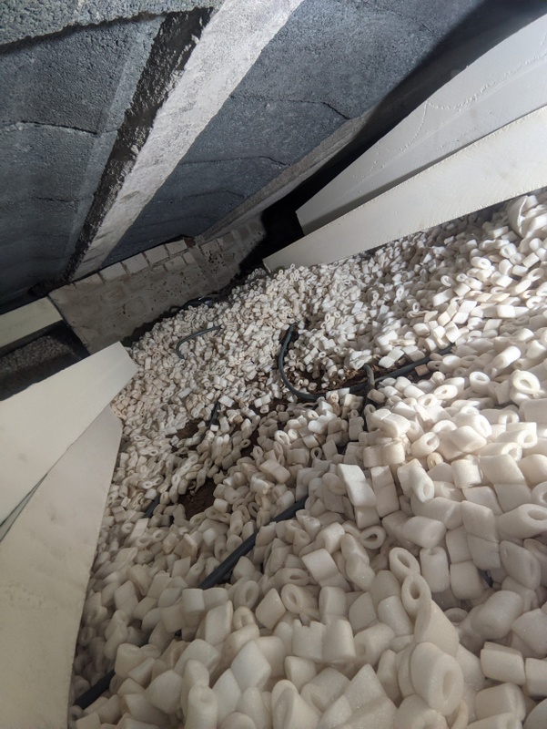

Wellicht als toevoeging op de discussie hierboven:
Ik ben bezig met een mooi verslag van mijn ervaring onder het huis, maar nog niet afgerond. Ik heb hierbij wel een grafiek met het verschil in temperatuur van de sensor die net onder de vloer (geklemd tussen de EPS) zat, en wat er gebeurde toen deze 8CM lager op dezelfde plek, een centimeter diep tussen twee PIR platen geklemd zat. Zoals goed zichtbaar gaat deze meteen een stuk naar beneden (*die piek is dat ik de sensor even in mijn handen had ;)).
Overigens is dit ook van een huis van 1992, RC2.5. Vloerverwarming.
Afbeeldingslocatie: http://www.rielee.com/shared/kruipruimte/sensorverschil-pir.png
Totale kosten waren voor mij (64m2 PIR 8cm), dus met lijm, plastic op vloer, wat tools, €1100. Had iets goedkoper gekund omdat ik een paar m2 platen als marge had genoemn.
Overigens was ik pas in april klaar en stond de warmtepomp al praktisch uit. Dus echte verschillen durf ik nog niet te geven (alhoewel het gaandeweg wel voelde alsof de vloer sneller warm werd)

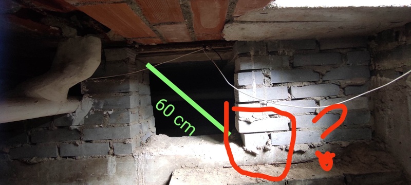

corsat schreef op maandag 12 augustus 2024 @ 13:58:
Ik heb dze vraag uiteraard gesteld maar 100mm krijgen ze niet door het gat van de kruipruimte :'( maar voor dat bedrag kan ik er zelf niet voor beginnen :)
Hoe groot is het gat van jouw kruipruimte? Ik zit met een vergelijkbare situatie (behalve dat ik het zelf ga doen). In mijn geval heeft het niets te maken met het formaat van de rol maar van de uitgerolde pifdeken. De rol gaat sowieso nooit door het gat van de kruipruimte passen maar de uitgerolde deken wel bij dikte 100, niet bij 120.

GoldenLeafBird schreef op woensdag 14 augustus 2024 @ 10:32:
Gat is 70x55 maar door de PIF100 in 2 delen te knippen gaat het door het gat. Aanvullend punt is en dat had ik er ook bij moeten vermelden dat het vastzetten van PIF100 een stuk lastiger is in mijn situatie en hoe meer stukken je krijgt hoe moelijker het ook wordt om het geheel goed dicht te krijgen en hierdoor wordt de opgegeven isolatie waarde wellicht een stuk minder, daarom PIF80.

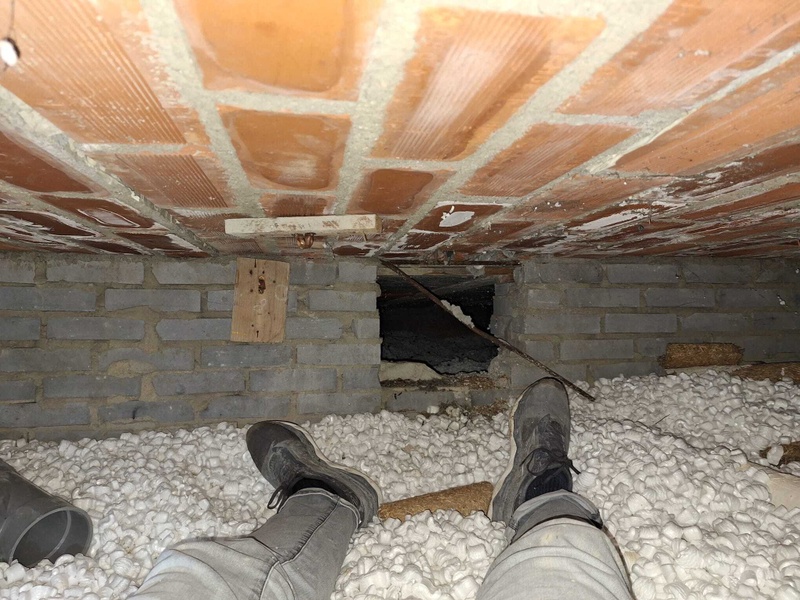

Ik heb in mijn huis uit 1931 afgelopen oktober de houten vloer verwijderd. Op de bodem van mijn (overigens erg ondiepe) kruipruimte lag een werkvloer, stampbeton heet dat volgens mij. Ongewapend inderdaad. Faber schuimbeton heeft geadviseerd om die werkvloer te breken, omdat er holtes onder kunnen ontstaan en waardoor het geen stabiele basis is.
Ik heb de stampbeton werkvloer met een breekhamer zelf gebroken en vervolgens met hulp van studenten al de brokstukken naar een container gesjouwd. Reden voor het verwijderen van de brokken was voldoende dikte schuimbeton te kunnen storten. Vervolgens kon het schuimbeton voorbereid en gestort worden.

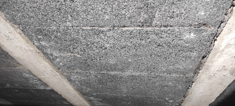

  • noucmen
  • Registratie: December 2019
  • Laatst online: 27-06 23:24
noucmen
Kiesgierig

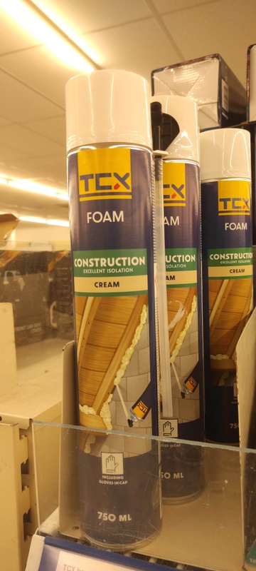

Sponge schreef op woensdag 14 augustus 2024 @ 16:38:
De Pattex montage classic (te vinden bij Action), hier in dit topic vaker gebruikt. Absoluut niet dat andere merk gebruiken van de Action (TCX), dat heb ik getest (Pattex was even niet op voorraad) en vond het echt niets. Heb iets van 30 bussen gebruikt. Zal binnenkort eens mijn verslagje afronden 😉. Je kan achteraf nog maar beperkt editten op GoT, dus moet nu af zijn voordat ik het plaats.
Ik heb mijn PIR destijds bij Jan de Isolatieman gehaald (b keus).
TCX is een soort huismerk of een nieuwe merk van Action. Die is heel slecht in veel producten.
Ik heb net die Classic gekocht, samen ook met de Pattex Powerfix High Tack
Kan de Pattex Classics hangen op dit vloerplafond ?
Afbeeldingslocatie: https://tweakers.net/i/iS2Ux8WuquwjXRCxomXes5ijV3U=/800x/filters:strip_icc():strip_exif()/f/image/AFXAbgpBkG4C1lmMOy4PXk2K.jpg?f=fotoalbum_large
En ook dit Nehobo ?
Afbeeldingslocatie: https://tweakers.net/i/i0FTPetb5CoTDysQ2qeneh7rDPI=/800x/filters:strip_icc():strip_exif()/f/image/qi2G7NbqbN4SY3C48smSTZgO.jpg?f=fotoalbum_large
[ Voor 3% gewijzigd door noucmen op 14-08-2024 22:25 ]
Solar 7500 Wp = 5500 Kwh, WarmtePomp=Haier AW062MUGHA Monobloc GT, veel e-bikes,
  • Sponge
  • Laatst online: 22-09 19:39
Sponge
Serious Game Developer
Dat kan ik niet echt beoordelen, het werkte bij mij echt prima op EPS platen. Ik zou het eens uitproberen op een klein stukje ergens? Wel dus even goed ondersteunen conform instructie :). Inh het algemeen "plakt" het al na 2 minuten, maar er stond iets van 24u dacht ik. Normaal ben ik iets makkelijker met tijd, maar in dit geval hoopte ik vooral dat ik niet nog een keer alles moet doen :X.
Wellicht zijn er anderen hier die ervaring hebben met dit soort materiaal.

Goede (zacht) Kitpistool: welke gebruiken jullie ? Ik heb goedkope pistool thuis, maar mijn handen zou niet blij zijn op 30 x 400 gram kitten (60m 2)
Is Wolfcraft een overkill ? Is accu Kitpistool een over over kill ? https://www.toolstation.n...tapes/kit-pu-pistolen/c96
Of deze MK H40+ ? https://www.kittenxl.nl/b...enkit%20worden%20gebruikt.

@Koen87 Dato vloer de jaren 70 kwam. Het is een dato vloer en geen kwaaitaal of mantra, maar het schijnt dat ze soms materialen hebben uitgewisseld met elkaar.
Heb jij een foto van je dato vloer, zijn er veel domen ?
Ik dacht dat mijn ook een dato vloer is, maar een monteur zegt het niet is. https://tweakers.net/i/Ex...Oy4PXk2K.jpg?f=user_large
[ Voor 19% gewijzigd door noucmen op 15-08-2024 09:30 ]
@noucmen Beetje de typische broodjesvloer die ik hier veel zie. Volgens de bouwtekeningen is het een dato vloer. Afbeeldingslocatie: https://tweakers.net/i/8rbsKhjkwrY096y1A5_1k4Uii50=/x800/filters:strip_icc():strip_exif()/f/image/cDIDu98aEyEwnNxaFBP82Qur.jpg?f=fotoalbum_large
Ik heb sinds kort het pistool van Bison (€ 18,-) en die werkt voor mij prima. Makkelijk te doseren en je knijpt je niet het leplazerus. Anit-drup is ook prettig :)

Ik heb de Wolfcraft MG550 en ik werd ineens blij van kitten. Heb namelijk met High-Tack alle PIR platen aan het dak gekit hiermee (+- 70 platen van 1,20x60)

Daarnaast hebben we 2 compartimenten met een doorgang van 40x40cm (Uitdaging!)

Zwaluw Den Braven High Tack constructie/montage lijm. Deze zie je ook vaak als aanrader.
En als ik de afbeelding van @Verwijderd bekijk, lijkt me dat dezelfde bus als ik gebruikt heb (correct me if I am wrong)
Afbeeldingslocatie: https://tweakers.net/i/OdwtE6PtYwq49ElJcjgl0s3I-No=/100x75/filters:strip_exif()/f/image/wvJAAEp77iopodHjEeaCaVyW.png?f=fotoalbum_small
Bespaar niet op de kwaliteit, al kan ik niets zeggen over de Pattex.
Je wilt alleen niet dat je over 5 jaar zakkende platen hebt op willekeurige plekken.
[ Voor 56% gewijzigd door Koen87 op 15-08-2024 11:00 ]

@noucmen heb idd gekit op de liggers. De zwaluw ultra high tack gebruikt. Zou een nog hogere aanvangssterkte hebben, wilde geen kans op losvallende platen of moeten stutten.
Koen87 schreef op donderdag 15 augustus 2024 @ 10:55:
Amen. Dit is mij een paar x overkomen met het klussen, nooit meer. Bouwmarkt troep knelkoppeling gebruikt, waterballet. Vsh koppeling, geen probleem (ook 2x zoveel gewicht voor dezelfde eindstop). Bouwmarkt acrylaat kit gebruikt, ziet er al niet meer uit na 1 jaar. Den braven anti crack nog enorm strak.
Ik zou nooit iets van de action of bouwmarkt huismerken nemen en alleen de merken die de profs gebruiken. Ik kwam ook 1 busje siliconenkit tekort. Had natuurlijk geen zin om een dag te wachten voor levering bij die laatste meters, dus bison troep gekocht bij de praxis. Wat een ellende, de hele ruimte stonk naar de oplosmiddelen in die kit. Liters kit en high tack gebruikt zonder iets te ruiken, 1 busje bison siliconenkit en de hele ruimte stinkt. En het koste nog meer ook.
Goedkoop is duurkoop als het om bouwmaterialen gaat. En een enorme hoeveelheid hoofdpijn.

Ik ben benieuwd of de Pattex Powerfix High Tack van Action heel anders is dan de Pattex van Hornbach

Pattex wordt al sinds 2013 genoemd in dit topic (Kruipruimte vloer (na-)isoleren) :). Maar ik kan zelf dus niet oordelen of het eeuwig blijft hangen. Ik heb vorige week gekeken en gelukkig hing alles nog ;).
Overigens heb ik nog op willekeurig plekken nog wel wat stut balkjes geplaatst (van wat PIR wat ik over had)
  • _JGC_
  • Laatst online: 13:40
Hier hangt het nu een jaar of 10. Enige wat ooit losgelaten heeft is platen overdwars over meerdere liggers van ongelijke hoogte. Ik ben daarna in de lengte gaan plakken met de liggers mee, dat werkt veel beter.
Ook de plaat op de rand bij het kruipluik is er vorig jaar uitgevallen nadat de zonnepanelenboer onder de vloer is geweest om kabels te trekken.
Eerst begonnen met 3 tubes bison voor 10 euro bij de Gamma, die troep was waardeloos en bleef niet plakken. Zowel de extra sterke als de reguliere montagekit. Daarna een keer bij de Action een tube Pattex meegenomen, dat werkt veel beter. Later afwisselend Pattex bij de Lidl en de Action gekocht en zo de hele vloer gedaan.
Buurman hebben we vnml met Pattex gedaan, maar toen de kit op was en het schap bij de Action leeg hebben we Spectrum kit gebruikt. Droogtijd veel langer, veel meer nodig, veel meer geur en hoorde van buurman dat er bij hem al wat platen naar beneden zijn gekomen.
Gebruikte kitpistool is gewoon zo'n goedkoop oranje metalen knijpding van de Action :). Heb nog een kitpistool van Rubson gehad uit de bouwmarkt, die heb ik helemaal aan stront geknepen.

Je moet bij deze klus de spuitmond van de kitkoker ver genoeg opensnijden, dan hoef je niet zo hard te knijpen. Dat is de fout die ik bij het rubson pistool gemaakt heb, proberen om zoveel mogelijk kit door een kleine opening te drukken, dan buigt het mechanisme en moet je steeds harder knijpen om er nog kit uit te krijgen.
Het is geen kit om netjes mee af te werken, het is montagekit. Dat mag best wat ruimer worden aangebracht.

Vraagje nog: plak de aluminium oppervlak van die PIR goed aan die grof liggers van Dato vloer door een Montage Classic of Powerfix ?

Glad op glad is een probleem, glad op poreus zou moeten werken.
Ik heb EPS geplakt op mijn gladde flevobeton liggers, dat bleef meteen hangen. PIR zal je moeten steunen, dat is veel zwaarder dan EPS.

Mooi al die kruipruimte activiteit :) Even wat ervaringen...
'k Heb in m'n kruipruimte (al veel foto's daarvan gepubliceerd) een kleine 2 jaar geleden (dec 22 - jan 23) de isolatie helemaal gedaan met PIR platen. Ongeveer 120 platen PIR met dikte 14 cm. 'k Heb een relatief hoge kruipruimte dus het was goed te doen.
Alles met Action Pattex Kit en paar met andere soortgelijke kit (action was op) op de liggers geplakt met stutten voor 1 dag. Niet te zuinig zijn want je moet soms millimeters overbruggen. Ik was ongeveer 1 tube kwijt op anderhalve PIR plaat. Alles met gewone knijppistool, maar je moet ook een dikke laag op de plaat aanbrengen, dus snij gewoon de top van de tube er af en dus niet met de tuit er op.
'k Heb overigens later een plaat moeten weghalen omdat ik er ergens toch nog bij moest, en die plaat heb ik uiteindelijk helemaal stukgetrokken zo vast zat het.
Ook heb ik, om elektra leidingen wat netjes van de vloer te krijgen, m.b.v. isolatiepluggen en kabelgeleiders leidingen aan de platen gehangen. Ook geen enkel probleem.
Omdat ik met glaswol tussen de balken en met PIR platen daar weer tegenaan heb gewerkt, koste het uiteindelijk wel een volle maand voor ik klaar was. Meten, spul vervoeren, snijden (deels PIR en glaswol), plakken, aanduwen tegen de leggers (met voeten onderste boven), kieren dichten, etc. Ongeveer 5 a 6 platen per keer was wel genoeg om me bekaf te krijgen.
Verder is het -in tegenstelling tot vorige winter- deze winter (helaas) flink nat geweest met veel opkomend grondwater (tot 20-30 cm) en helaas meerdere lekken in de grondfolie (en had ook niet alles aan randen afgewerkt) met daaronder noppenfolie ('t ging wel netjes drijven) waardoor het vochtgehalte tot > 99% ging.
Ben nog steeds bezig het droog te krijgen en m'n komende project is ook een automatische afwatering van grondwater via afpompen. Het is heel onhandig als er veel grondwater is want ook al blijft het onder het folie, dan nog kun je niks doen in de kruipruimte (ik heb allerlei projecten waardoor ik er best vaak moet zijn).
Maar dat is weer een andere kwestie, kom ik nog eens op terug :)

1) PUR foam:
TCX lijm is slecht, maar is TCX construction foam ook zo slecht ?
Afbeeldingslocatie: https://tweakers.net/i/qOl6JGpmzyFI-egDXdijPT4pbCg=/x800/filters:strip_icc():strip_exif()/f/image/wA3y6ux2fQ5RTDw2kGTRdA5Z.jpg?f=fotoalbum_large
Een foam is niet zo veel belangrijk denk ik ? Alleen de geur niet zo mooi is.

  • noucmen
noucmen
Kiesgierig
Erg jammer voor mij.
De gat tussen de 2 compartimenten heeft zijn "diagonale diameter" van maar 60 cm. De afstand tussen de 2 liggers is ook rond 60cm,.en 120 cm x 60 cm is de standaard voor een PIR plaat. Afbeeldingslocatie: https://tweakers.net/i/DbeYA0HuF4qLySIyWe9dl7NsBR4=/800x/filters:strip_icc():strip_exif()/f/image/c4w2ipGmKFx5pJ8AUinQpvBu.jpg?f=fotoalbum_largeHet is wel op de dragende fundering ---> mag ik nooit een paar stenen weg halen ?

@noucmen ik had zelf platen van 1200x1200 gekocht en gezaagd naar 1200x400. Als je 1200x600 wel makkelijk door je luik kunt krijgen, zou je de helft daarmee kunnen doen en de helft 1200x400. Ik zou persoonlijk geen stenen weghalen.
  • mr_evil08
  • Laatst online: 12:20
Wellicht een optie om buiten een gat te spitten onder de fundering door (niet dragend) dan kunnen platen er volledig door.
  • noucmen

Het is 64 cm tussen de beton liggers.
Is het mogelijk om ook op dit soort grijs material te plakken ? Een stukje is 25 x 51 cm. Als het niet kan, dan moet ik iedere buur-plaat verlijmen, koste veel tijd.

@noucmen Kun je het dan niet beter over de breedte doen? Heb je 2-3 liggers per plaat, beetje hetzelfde als bij mij. Dan speelt het ook nog minder of het nou 400mm is of 600mm.
Maar jouw broodjes zijn dan wel behoorlijk vlak. Zit misschien een cm tussen je broodje en ligger? In principe kun je het dan prima extra op de broodjes lijmen.
