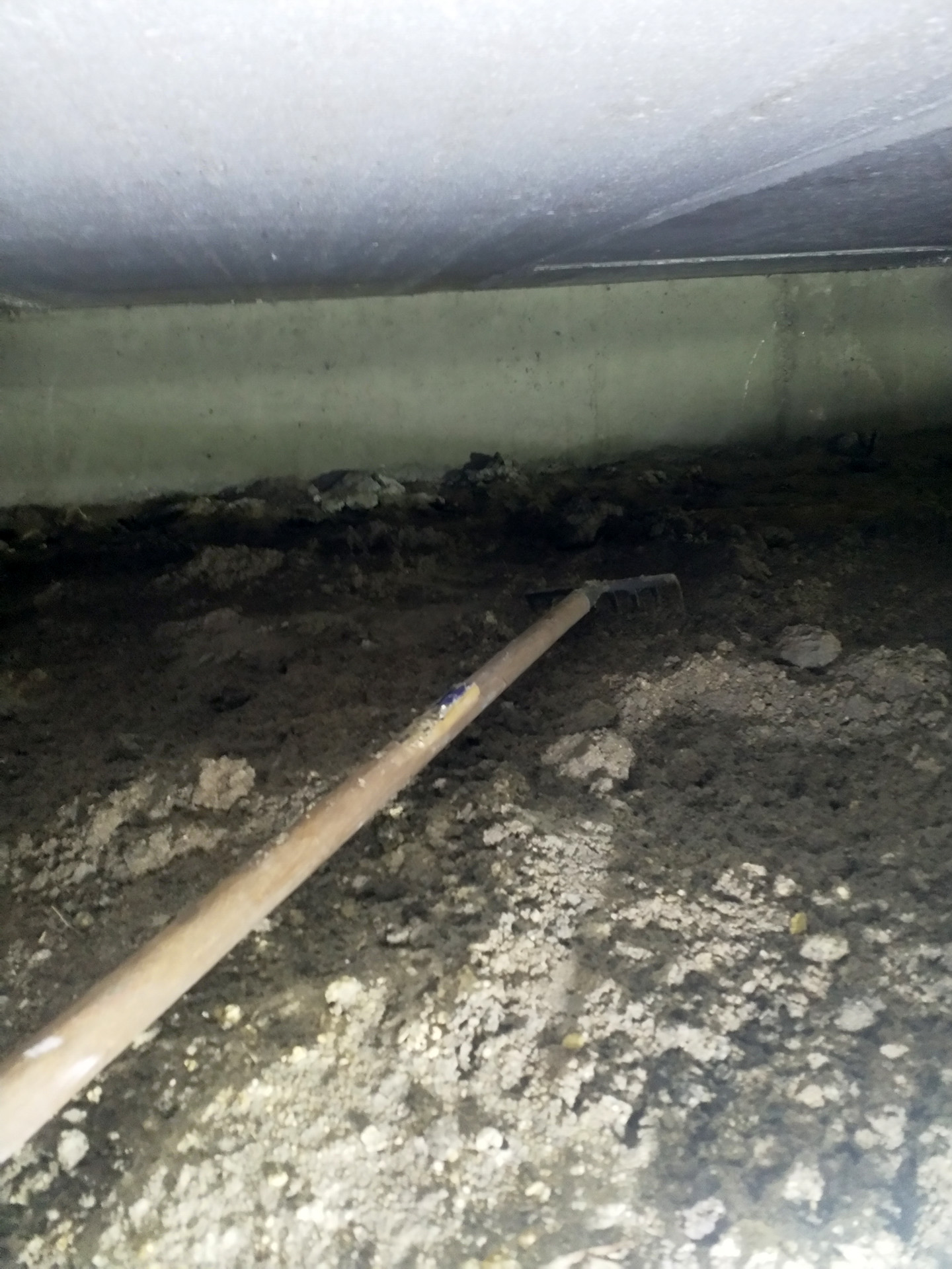

Zelf zou ik het nooit doen. Vocht kan van alle kanten binnenkomen, dus niet alleen de vloer/bodem. En houden die chips ook gassen tegen die vanuit de grond of bouwmaterialen kan komen?
Bij de woning waar ik laatst bezig was merkte ik op dat de kruipruimte muur behoorlijk nat/vochtig is.
Geen idee waarom bedrijven het aanraden om ventilatie te dichten. Misschien weten ze wel heel goed dat bodemisolatie minder effectief is dan vloerisolatie, ma goed, dat is een andere discussie. Met het dichten van de ventilatie voorkom je dus wel een koude stroom aan lucht onder je vloer
Zie zelfs woningen in mn blok waar ze houten plankjes voor de ventilatiegaten hebben terwijl de buitenmuur zeiknat is en nauwelijks droogt. Wil niet weten hoe het binnenklimaat is 8)7
Verder zag ik op een site van een bedrijf waarbij ze bodemisolatie toepassen het volgende:
Dankzij bodemisolatie ben je al zeker van een drogere, warmere lucht in je kruipruimte. Toch blijft een lichte ventilatie via openingen in de gevel ook sterk aanbevolen. Zo voorkom je een sterke concentratie van het schadelijke radongas, vermijd je nog efficiënter onaangename, muffe geurtjes, enz.

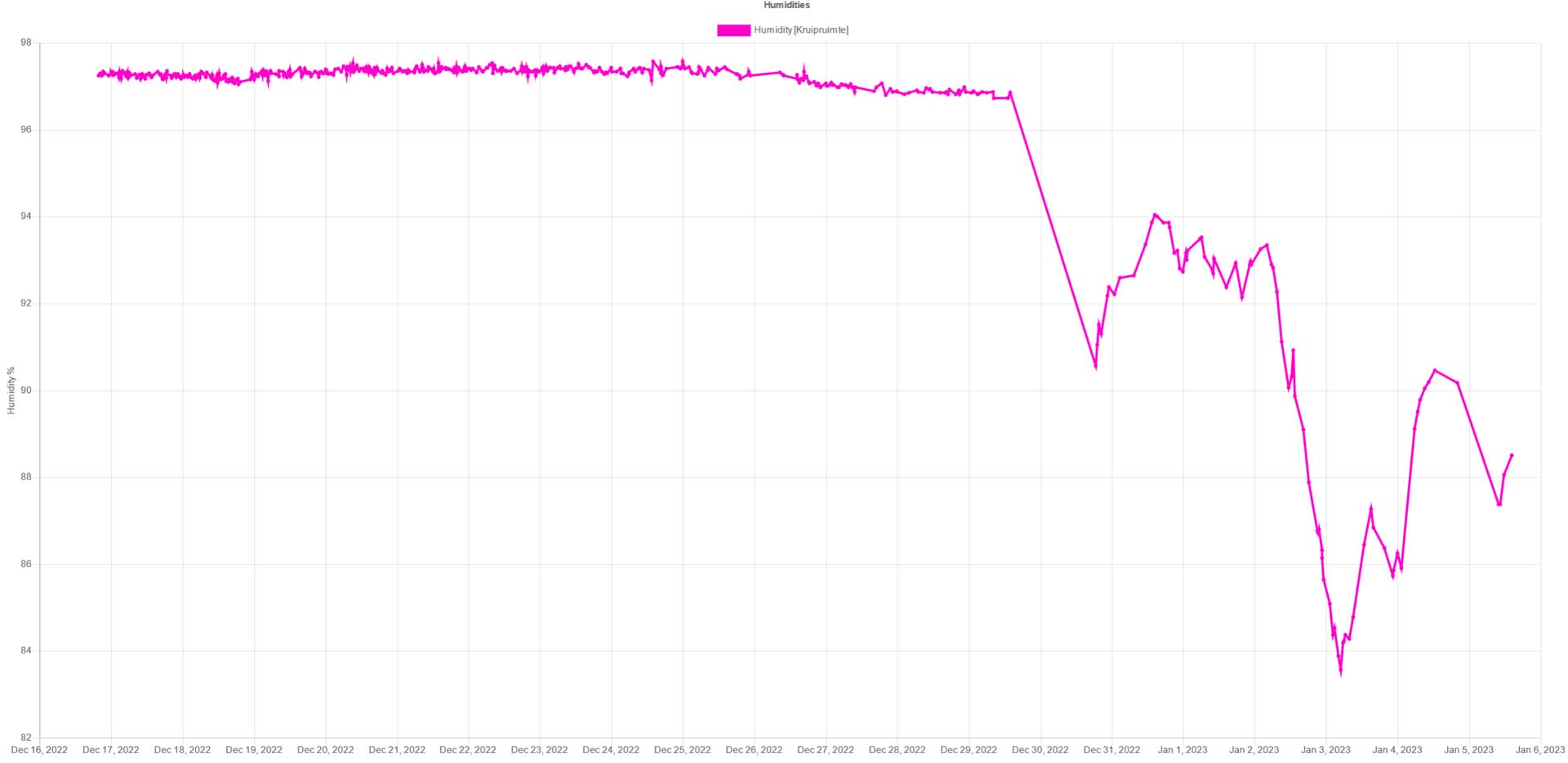

Dank je. Radongas zal er niet al teveel uitkomen de woning staat er sinds 1938 en dit is vaak een issue bij nieuwbouw.
Dacht eraan om de ventilatie af te dichten en een hygrometer te monteren, nu waait het onder de vloer.

Je kan een hygrometer plaatsen en de boel monitoren. Desnoods een awair element oid om de luchtkwaliteit te checken, want het gaat niet alleen om vocht. Een kruipruimte is ook nooit 100% gescheiden van je woonruimte, dus deel van die slechte lucht zal je leefruimte inkomen

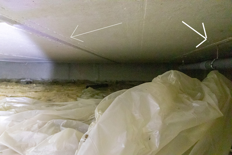

Wat betreft bubbeltjesplastic / noppenfolie:
Zoals al is gezegd, doe het in 1 x goed. Noppenfolie is via vele plekken te koop en kies dan een sterke soort waar je de noppen niet stuk drukt wanneer je er overheen kruipt.
Als je het uitspreidt op je vloer in de kruipruimte en daarna een dikke b.v. PE folie er overheen legt, hoeft de noppenfolie niet speciaal "verankerd" te worden, de folie houdt het wel op z'n plaats. Als grondwater onverhoopt omhoog komt is dat een langzaam proces, dus noppenfolie met folie er op, komt rustig omhoog.
En neem het van me aan, ook met zo'n folie er op, die het droog houdt, ga je er niet rondkruipen. Het is zeer oncomfortabel om op zo'n groot, koud, ongedempt waterbed te kruipen :)
Zorg dat je de "badkuip", dus de folie zeg => 30cm tegen de wand omhoog bevestigen, ook overal goed gesloten maakt. Zodat er geen water tussendoor kan sijpelen. B.v. met Zwaluw Foliefix Spur. Dat spul blijft ook onder water zeer sterk hechten.
Zelf heb ik spijt dat ik dit nog-te-doen klusje (dichtmaken) te lang uitgesteld heb (en nu wel wat water boven op de drijvende folie heb liggen).
Naast het functionele van de folie (het houdt de kruipruimte droger), is het ook een stuk prettiger werken op een folie als je in de kruipruimte werkt, vergeleken met grond/zand.

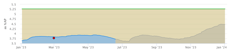

Hier is 050 en maaiveld 4 mtr boven NAP, en kruipruimte vloer zo'n 1.50 lager.
Grondwaterstand op 1,6 km afstand (weet niet hoe betrouwbaar die is) hieronder.
Afbeeldingslocatie: https://tweakers.net/i/HpGAJp2ajZVbwlglARke4v-ooJ8=/800x/filters:strip_exif()/f/image/wjxsLbkHCYnk24zSyHMQ5xTG.png?f=fotoalbum_large
Anderen ook zo'n last van water in kruipruimtes?

dof schreef op dinsdag 2 januari 2024 @ 10:51:
Man man, wat een water toch.
'k Heb de feestdagen maar even niet in de kruipruimte gekeken (om m'n stemming niet te verzuren), maar nu toch even gekeken of het een paar cm gestegen is.
Schrik, schrik, het is nu 1/2 mtr hoog (!!!) en nu komt zelfs de "badkuip" bevestiging in gevaar.
Holy cow! Ik heb nu toch m'n dompelpomp maar uit de kast gehaald en aan het werk gezet, maar ik maak me niet teveel illusies dat het veel zoden aan de dijk zet, maar alle beetjes helpen. 't Is een beetje dweilen met de kraan open (eigenlijk ook letterlijk) maar heb tenminste het idee dat ik er wat aan doe.
Als de voorspelling van Gerrit Hiemstra uitkomt ("wen er maar aan, dit worden de toekomstige winters") dan moet ik toch nadenken over structurelere oplossingen. B.v. drainage om het huis o.i.d.
Met precies dezelfde reden niet gekeken rond de feestdagen, maar na jouw bericht toch even snel gekeken. Eigenlijk dezelfde situatie als een maand terug: hier en daar wel water bovenop de folie, maar geen extreme stijging zoals bij jou.. Denk dat er soms max. 10cm water staat.
Deze zomer de tuin aanpakken (deze loopt scheef naar de woning toe) en hopen dat het regenwater niet meer tussen de fundering de kruipruimte in loopt.
Ik heb nog bodemfolie liggen, zit er aan te denken om deze over de bestaande folie te doen. Heb toch veel gekropen op de folie die er nu ligt en toch bang dat ik verschillende gaatjes heb gemaakt.
In oktober ook nieuwe kozijnen met HR++ glas laten plaatsen. In combinatie met de PIR-vloerisolatie is het verbruik wel met 30/40% afgenomen vergeleken met vorig jaar :)

Kindapaas schreef op dinsdag 2 januari 2024 @ 11:21:
Mooi dat je er nog goed van af komt. 'k Zag tijdens de kerst, bij diverse vrijstaande huizen hier in de buurt, al slangen uit huizen naar straatputten lopen, dus vandaar dat ik nog even wegbleef uit kruipruimte :-( . Ben ook bang dat het grondwater pas na maanden weer verdwenen is.
Grotendeels (momenteel niet zo goed te zien) ligt de folie, met daaronder de noppenfolie, nog netjes bovenop het water. Als je ook noppenfolie hebt liggen, zou ik me om eventuele gaatjes niet al te druk maken. Als je geen noppenfolie hebt zou ik dat overwegen onder de folie te leggen.
Mooi dat de isolatie werkt, gelukkig zal het grondwater m'n PIR platen niet bereiken want dan zou het water zo'n beetje op maaiveld hoogte moeten zitten, en hebben we te maken met echte overstroming.
Ik hoor allemaal kalmerende geluiden van waterschappen naar ons (burgers) toe, maar zijn die ook allemaal zelf gerustgesteld @johanPo ?
Paar plasjes, maar niet meer dan anders voor zo ver ik kan zien. Allemaal keurig onder de folie gelukkig. O-)
Tis aardig extreem nu qua grondwaterstand in vrijwel het hele land. Tis lastig je goed te wapenen tegen iets dat ook in de toekomst niet elk jaar optreedt. Een pomp permanent neerzetten werkt niet lekker als die maar paar x per jaar inschakelt. Ook drainage aanleggen zal (afhankelijk van het gebied) bij dit weer niet optimaal werken, omdat het benedenstroomse systeem aardig overbelast is. Als je dit 1x in de 2 a 5 jaar hebt kan je je afvragen in hoeverre het nodig is in de actiestand te springen. Dat kan je ook prima accepteren.
Tegelijkertijd is het wel vervelend als je badkuip volloopt en vervolgens het water daar lang blijf staan en langzaam verdampt. Dan toch misschien een pompje inzetten om de badkuip leeg te trekken voor die extreme gevallen. Dan zet je dus niet in op preventie, maar meer snel herstel.
[ Voor 11% gewijzigd door johanPo op 02-01-2024 21:25 ]

johanPo schreef op dinsdag 2 januari 2024 @ 21:14:
Dank je voor de info! Ik hoor er niet zoveel over, maar zou denken dat veel mensen er last van hebben. Ook al gezien de slangen die ik uit huizen zie komen, en tuinen met grote plassen water.
Het is jammer en beetje frustrerend dat er niet zoveel aan te doen is, maar beter ondergelopen kruipruimte dan zandzakken voor de deur zoals in gebieden rond Markermeer en IJsselmeer.
M'n dompelpomp zal nog wel een weekje moeten werken vrees ik, voordat ik die vele kuubs water een beetje teruggedrongen heb. 't Is niet anders.

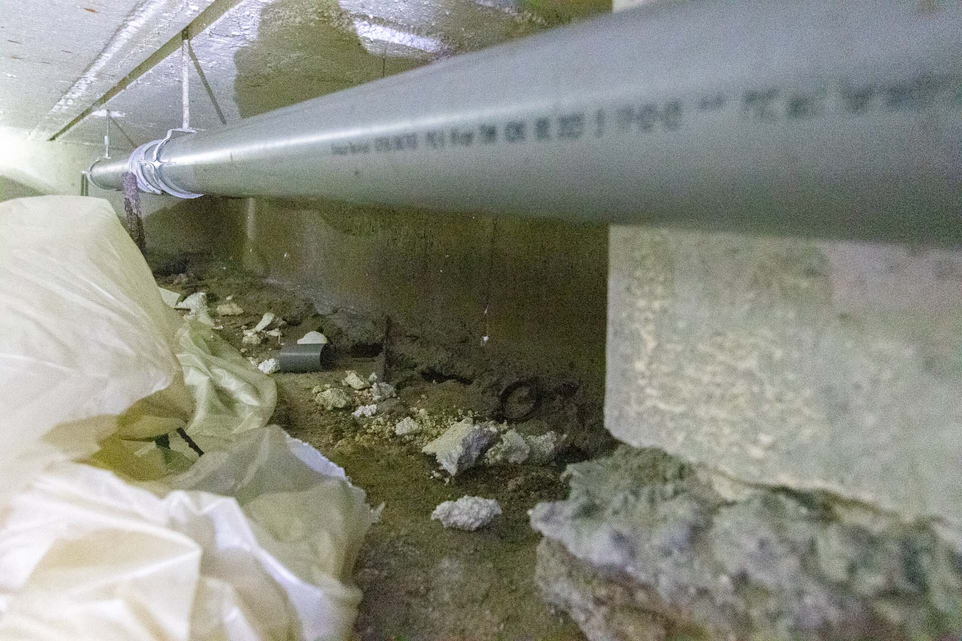

Kruipruimte in betere tijden ;(
Afbeeldingslocatie: https://tweakers.net/i/U5X9fZ_tW-NVO3cMKjAmXMMp2WM=/800x/filters:strip_icc():strip_exif()/f/image/3bPsk3nqOYesLwAWtg9ILHlM.jpg?f=fotoalbum_large
Afbeeldingslocatie: https://tweakers.net/i/bSF3L0fSiu4ocExEytKryrQgP7o=/800x/filters:strip_exif()/f/image/lr5TC4ptMuHK1GBj7pV0w4Qo.png?f=fotoalbum_large

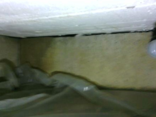

Bij ons staat nu ook water in de kruipruimte. Nu wordt het isolatie materiaal tegen de muur aan nat. Kan ik dit het beste wegsnijden zodat het geen vocht meer opneemt of wat zouden jullie doen?
Het isolatiemateriaal stond ongeveer 10cm in het water.
Afbeeldingslocatie: https://tweakers.net/i/dBcePiZrnZkvECXMbY2o-T_Zbpk=/800x/filters:strip_icc():strip_exif()/f/image/Fo8l9kAOEg4KgcGRhruYhej0.jpg?f=fotoalbum_large

michaeltb schreef op zaterdag 6 januari 2024 @ 20:42:
Is het glaswol? Dan zou ik het ruim wegsnijden ja. Misschien later eps terug plaatsen ingewikkeld met folie of iets dergelijks.
  • GudZ
  • Laatst online: 11:44
AOC schreef op zaterdag 6 januari 2024 @ 21:11:
Ik zou niet inwikkelen met folie. Mocht er toch vocht tussenkomen verdampt dat er nauwelijks meer uit en maak je een structureel natte koudebrug.
Volgens mij is in zulke gevallen XPS het juiste materiaal als je weet dat er van beide zijden vocht op het isolatiemateriaal kan komen.
Ruim boven het hoogst te verwachten waterniveau horizontaal insnijden en een strakke aansluiting met het bestaande materiaal met eventueel een streepje PU schuim ertussen. Maar het lijkt op wol en dat is eenvoudig aan te sluiten door het strak tegen elkaar aan te drukken.
Monteren met lijmkit of pluggen. Een natte muur vereist waarschijnlijk pluggen, tenzij iemand hier tips heeft voor een ander montagemateriaal op natte ondergrond?

GudZ schreef op zaterdag 6 januari 2024 @ 22:43:

michaeltb schreef op zaterdag 6 januari 2024 @ 22:51:
Moet ik het überhaupt wel isoleren? Aan de andere kant van die muur is de garage (drive in woning) en daar heb ik de kachel altijd uit.
De kruipruimte muur isoleren werkt als je een niet- of beperkt geventileerde kruipruimte hebt aangrenzend aan buitenlucht T.
Anders maakt het geen biet uit want dan waait het door. Wellicht reageert je kruipruimte iets trager op de T buiten maar dat zal niet veel uitmaken in je wooncomfort of energieverbruik.
Ik zou het in jouw geval wel doen omdat je het zo moet zien:
Kruipruimte is buitentemperatuur
Garage is waarschijnlijk iets warmer (er hangt nota bene een verwarming)
Dan wil je toch liever die garage warmer dan je kruipruimte hebben en is die isolatie dus voor je garage en niet de kruipruimte effectief....

Ja snap ik. Zit volgens mij geen ventilatie in de kruipruimte.
Vraag me alleen af hoeveel effect die 20-30cm isolatie heeft die ik weghaal en evt terugplaats met ander materiaal

michaeltb schreef op zondag 7 januari 2024 @ 00:04:
Is het echt isolatie? Lijkt veel te dun, 5mm of zo? zeker het was geen waterbestendige laag of zoiets?

andru123 schreef op zondag 7 januari 2024 @ 00:45:
Ja de isolatie is 10cm dik. De isolatie is zon 15cm vanaf de grond nat. Hoogte tot ondervloer is 80-90cm
Steenwol zo te zien? Als de kruipruimteventilatie op orde is wordt dat wel weer netjes droog als het waterniveau zakt. Als het vochtig blijft (b.v. omdat geen ventilatie is) kan er schimmel in komen

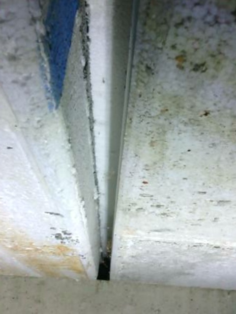

Ik zit nu te overwegen om toch eens door te pakken op de isolatie, en langzaamaan een plannetje aan het maken (kwamen eerst wat andere kosten voorbij...).
Echter, ik heb net dit hele topic doorzocht op 'glaswol' en 'steenwol' - en heel veel gelezen. Echter ben ik er nog niet uit wat nou de algemene concensus is qua "is het goed in een kruipruimte" (en dan niet open zoals bij een houtenvloer).
Ik zou graag de ruimte opvullen die zullen ontstaan als er PIR platen geplakt worden, deze "sleuven" zijn ca. 14cm diep en variabel in breedte. Maar wel over de lengte van het hius (ca. 8m lang):
Bijvoorbeeld:
Afbeeldingslocatie: http://rielee.com/shared/kruipruimte/FLIR0560-Visual.jpeg
en
Afbeeldingslocatie: http://rielee.com/shared/kruipruimte/ruimte-tussen-platen.jpg
Dit zijn twee van de bredere, hier zou ik zelfs nog EPS tussenkrijgen (2e heeft wel al onhandigere vorm daarvoor). Maar er zijn ook flink wat dunner. Daar zou ik dus wat glas/steenwol in kunnen drukken. (en vervolgens de plaat erop plakken.

route99 schreef op zondag 14 januari 2024 @ 22:22:
Kun je die "openingen" niet vermijden? Voor mij is het niet duidelijk hoe die zouden kunnen ontstaan. Graag meer toelichting.
Nee, alleen door ze op te vullen. Deze huidige isolatie is niet erg lekker aangesloten tussen de verschillende kanaalplaten. Hier bij twee duidelijkere foto's:
Afbeeldingslocatie: http://www.rielee.com/shared/kruipruimte/FLIR0545-Visual.jpeg
Aan het einde ("zwarte gat ") is dus het einde van het huis, en aan de andere kant begint de kruipruimte van de buren :). Deze sleuf is dus 8m breed. (en de temperatuur van de vloerverwarming...). Overigens ga ik die verbinding met de buren sowieso dichtmaken.
Ik denk dat er een stuk of 6-8 van deze zijn.
Afbeeldingslocatie: http://www.rielee.com/shared/kruipruimte/arrow-IMG_9812.jpg
Overrigens zit er ook veel ruimte en die grijze funderingsmuur, Het lijkt eigenlijk alsof de hele vloer zweeft boven die grijze funderingsmuur :)
Afbeeldingslocatie: http://www.rielee.com/shared/kruipruimte/FLIR0535-Visual.jpeg
Edit: Voor de duidelijkheid, ik wil dus de PIR platen tegen deze EPS platen aanlijmen (64m2), en die loze sleuven dus opvullen ;) .
[ Voor 5% gewijzigd door Sponge op 14-01-2024 22:38 ]

Sponge schreef op zondag 14 januari 2024 @ 22:37:
De sleuven zijn behoorlijk smal zo te zien, en niet van veel negatieve invloed op eventuele extra PIR isolatie lijkt me (vergeleken met de ruimtes die bij mij en andere er zijn tussen betonnen balken).
Maar als er toch luchtstromen dreigen te ontstaan in die sleuven (van negatieve invloed op je isolatie) dan lijkt me opvullen met glaswol het meest praktisch. Maar dan moet je wel glaswol snijden in de sleuf breedte plus 1 cm. Dat is wel weer een lastig klusje.
Een ander zal misschien zeggen ...spuit de sleuf vol met pur... , maar daar ben ik zelf behoorlijk op tegen (gezondheids- en milieu overwegingen).
De combinatie van PIR tegen de vloer en glaswol tussen/in de resterende ruimtes is een bekende werkwijze.

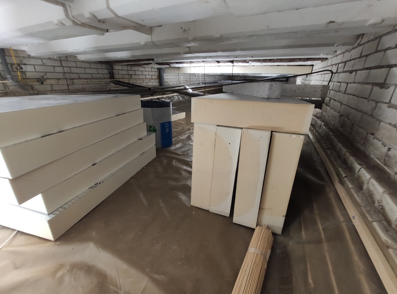

Voorbeeld in de foto's. Ik gebruikte een scherp oversized keukenmes voor snijden van Knauf glaswol, dat werkte aardig goed (regelmatig aanscherpen met aanzetstaal).
Afbeeldingslocatie: https://tweakers.net/i/-0SGbPbawtMcbF_EXq3u1ExNSlg=/800x/filters:strip_icc():strip_exif()/f/image/9MwRYt8Pfh6pikK3F3WGLIAB.jpg?f=fotoalbum_large
Afbeeldingslocatie: https://tweakers.net/i/yzmGPmv6AhL24S_YNJIwqbs9Vn0=/800x/filters:strip_exif()/f/image/vfPLGyOroI6djkiRglgwxgby.png?f=fotoalbum_large

dof schreef op maandag 15 januari 2024 @ 01:10:
Niet zo heel lastig als je een rol neemt en deze opgerold snijdt. Heel nauwkeurig hoeft het ook niet: voor zo'n kleine oppervlakte kun je best wat proppen zonder veel invloed op je totale Rc.
Ik ben misschien zo een gast waar @dof het over heeft die het waarschijnlijk het zou opvullen met blijvend flexibele PUR *O* , dat zou voor deze situatie een prima werkende oplossing.
De milieuoverwegingen heeft hij wel helemaal gelijk in. Een goede strook glas- of steenwol zou ook prima kunnen. Alleen al om vrije luchtstroming (tocht) te voorkomen/beperken is het goed iig iets te doen. Dat je dampopen isolatie daarna 'afsluit' door er b.v. een laag PIR platen overheen te doen zou ik me persoonlijk niet zo'n zorgen over maken. De tochtbeperkende functie blijft intact.
Bedankt voor de toelichting en foto's. Echter, ik heb gisteravond nog even door heel wat posts zitten spitten (wel elke keer leuk om te zien trouwens, hoe gaande weg het eea. wordt "geleerd" en standaard praktijk wordt :)), en daar komt dus toch vaak naar boven dat glaswol vocht op kan zuigen en vervolgens minder isolatie waarde geeft. Dat vind ik iets minder interessant, het is meer dat ik bezorgd zou zijn om schimmels tussen twee isolatielagen (de oude EPS en de nieuwe PIR) te krijgen.
Glaswol/steenwol is inderdaad nog redelijk in te drukken, dus daarom leek mij dat een goede optie. Er is behoorlijk veel warmte verlies naar beneden toe via deze sleuven.
PUR doe ik liever niet, heel misschien als het echt een heel dun kiertje is en ik maar een klein beetje hoef te gebruiken (bijv. om de meter). PUR vind ik zelf ook naar spul ;).

Deze sleuven zijn zo smal, ik zou dit snel en goed met pur vullen. Bij grotere vlakken zoals hierboven in de foto zou wol het beste zijn, maar dit is gewoon afdichten van sleuven waar pur ideaal voor is.

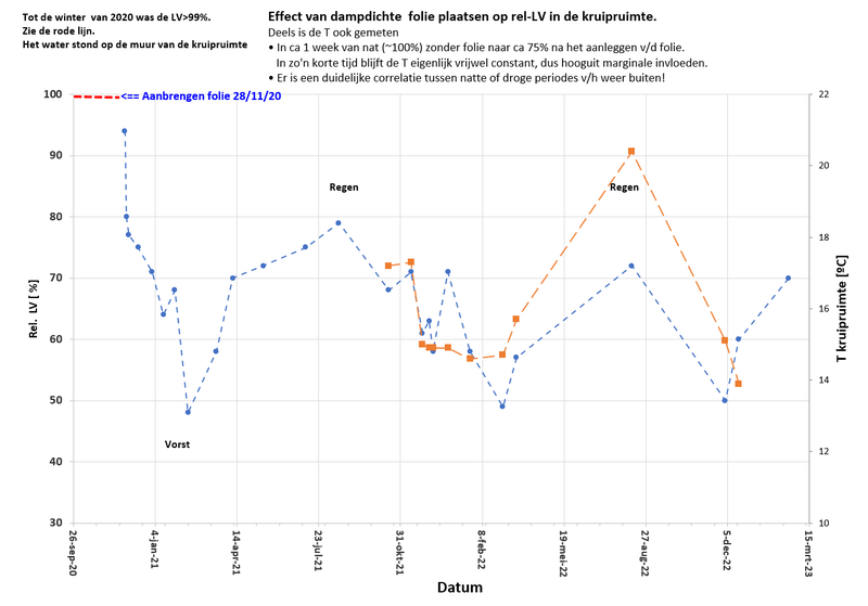

Sponge schreef op donderdag 5 januari 2023 @ 22:30:
Dus, de eerste taak was eens om wat op te ruimen en nieuw plastic te leggen (er lag al deels). Na het inlezen, en bekijken van vele links heb ik de 6mx25m '200 my' (200 micron) rol besteld op: https://www.profipack.nl/...ansparant-600cm-25m-200my. Prijzen die in dit topic stonden waren vaak al behoorlijk stukje lager, zelfs al een jaar geleden. Deze was 90 euro. Denk bij het plaatsen van het plastic even goed na hoe je het in de kruipruimte krijgt en hoe je het gaat ontvouwen.
Ik had een denkfout gemaakt bij het eerste stuk, en het is dan toch wel onhandig om een stuk plastic van 8m over de hele lengte uit te vouwen. Neem ook wat marge in de lengte, ik zit uiteindelijk net aan de krappe kant terwijl ik er toch al een meter bij gerekend had.
Jammer gezien het water wat je later zag dat je de folie niet ook compleet tegen de muur op kon leggen.
Resultaat qua luchtvochtigheid is wel snel te zien. Echter schrok ik net een klein beetje om voor het eerst wat grondwater in de kruipruimte te zien staan - nu heeft het veel geregend de laatste dagen... maar niet helemaal prettige gedachte......
Verder zie je ook hoe op de funderings muur voor- en achter er veel vocht zit.
Dat laatste is wrs ook deels een gevolg van het tekort aan folie. Bij mij stond het water op de muur en folie-badkuip is het nu weer afhankelijk ~50-~75% rel RH (oude plot maar 4-12-2023 was in natte periode toch mooi 51%). De muren zijn in de laatste regenperiode dus nog steeds droog gebleven, een enkel mini-plasje op de wat hardere bodem daar (voorkant huis). Afbeeldingslocatie: https://tweakers.net/i/qUULmlFtip400nLONds_GTi8DO0=/800x/filters:strip_exif()/f/image/Kg2VsumWsxV3AzY59lpg0Hk4.png?f=fotoalbum_large
Jouw kruipruimte-T schaalt dus met je vloer-T met de vloerverwarming, dus die gedachte van meer isoleren is prima (y) . Besef dan wel dat je kruipruimte-T dan uiteraard een paar graden gaat zakken. Je zit nu op ca 85% rel-RH en al met natte muren, dus je loop een risico op nog nattere muren omdat de rel RH omhoog zal gaan, immers lagere T bij dezelfde hoeveelheid water.. betekent bijna altijd een hogere rel-RH.
Dat kan tot mufheid/schimmel leiden en dat wil je niet via kieren in je huis hebben.
Overweeg om die folie toch als een badkuip model ook tegen de muren op te monteren, ook al komen er watt extra kosten, je karwei resultaat zou er in principe een stuk beter van moeten worden. Eea ter overweging. Succes met de klus.
PS: Beter idd geen glaswol bij zulke hoge rel-RH's.

Sponge schreef op maandag 15 januari 2024 @ 08:33:
Je kan eventueel een natuurlijk materiaal als vlaswol proberen. Zou in theorie iets beter moeten herstellen van veel vocht, maar zal ook slecht isoleren daar waar vocht er in gevangen raakt.
Een dampdichte oplossing zal altijd toekomstbestendiger zijn.
Noppenfolie misschien, met een aluminiumlaag aan de bovenkant van de sleuf? :Y)
(Dat is of een verschrikkelijke beunoplossing, of zal perfect werken, ik zou even de reactie van mensen met meer kennis dan mij afwachten).

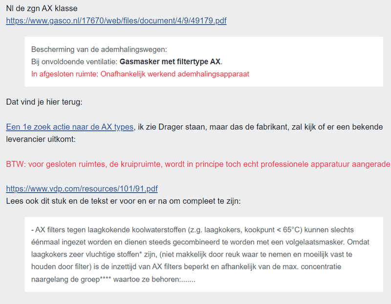

Ik heb eens een willekeurige PUR veiligheidsblad erbij gepakt (Soudal PU Foam Ultra Isolation. en daar zie ik staan:
Dit product niet bij slechte ventilatie gebruiken, tenzij een beschermend masker met een geschikte gasfilter (type A1 overeenkomstig norm EN 14387) wordt gedragen
Nou meen ik mij te herinneren dat ik over de jaren hier het eea. over heb gezien (ik vind de codes behoorlijk verwarrend), ook met "AX" e.d. Maar als ik dit zo zie, dan zou iets als dit toch al OK moeten zijn? A1 Masker bij Bol.
bij een ander merk (Den Braven) staat alleen "ademfilterstoestel". Het wordt er niet eenvoudiger op.
(nb. Ik weet niet welk merk hier gebruik wordt qua prijs/presetatie, voor montagekit weet ik dat Pattex Montage Classic in het algemeen gebruikt wordt ;) )

Uiteraard, daarom ben ik dus ook een beetje zoekende naar die informatie. Ik weet alleen niet of AX zeg maar "altijd beter" is dan A1, als A1 voor kookpunt > 65 is en AX < 65. Dat vind ik dan ook het lastige van die veiligheidsbrochures.
Als voorbeeldje: Handschoenen om zware stenen mee te tillen werken weer minder lekker voor bepaalde tuinier activiteit of om te schilderen. Dan heb je liever iets anders, terwijl die handschoenen eigenlijk zeer goed zouden moeten zijn :)
Overigens staat er in die van Soudal:
"Kookpunt: Geen gegevens beschikbaar"
Dat is dan ook weer een beetje typisch :)

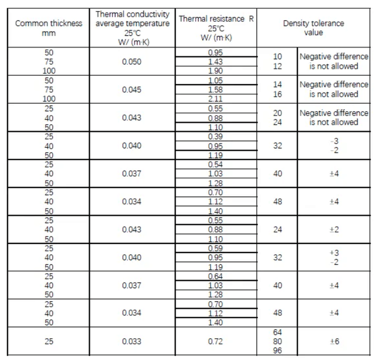

Iets klopt of iets klopt niet... Leg het even uit, desnoods met een calculatie of meting.
170mm isoleren met 200mm wol levert dus een hogere Rd waarde op dan 170mm wol in 170mm ruimte?
Geldt die stelling ook voor 200mm wol in 50mm ruimte?
Ik zit niet zo in de bouwfysica maar als ik het goed begrijp bepalen de luchtkamers tussen de vezels de isolerende werking van wol. Als je de vezels dichter op elkaar drukt heb je dan toch een hogere warmtegeleiding? Ik bedoel, glaswol bestaat grotendeels uit glas en dat heeft een lambda waarde van 0,8. Dat wil je niet te dicht op elkaar drukken... In wolvorm heeft het materiaal een waarde van ca. 0,035.
Toevoeging: wellicht zit er bij de eerste paar cm's indrukken een omslagpunt, waarbij de (Rd = isolatiedikte / lambdawaarde ) in totaal net iets hoger blijft maar dan gaat die stelling van jou nog steeds niet op.

GudZ schreef op dinsdag 16 januari 2024 @ 07:34:
Ja
Dat is een interessante vraag en zal vermoedelijk afhangen van het gebruikte isolatiemateriaal.
Als voorbeeld, rockwool kan je kopen met verschillende dichtheden met een lambda van bijvoorbeeld λ0.032-0.039. Hoe hoger lager de lambda hoe hoger de dichtheid van de wol. Comprimeren van wol resulteert in de basis in een hogere dichtheid en een hogere lagere lambda. Inderdaad zou ik net als jij denken dat dit opgaat tot een bepaalde grens. Waar die grens precies ligt zal productafhankelijk zijn, het lijkt logisch dat dit voor een wol die al een hogere dichtheid heeft eerder bereikt zal worden.
Met wat zoekwerk zijn er "compression charts" te vinden voor glaswol, hier zie bijvoorbeeld bij een dikte van 5 1/2" dat de R30 gecomprimeerd een U-waarde van 21 geeft terwijl R-19 op 18 komt. Dat er buiten deze grenzen geen data opgegeven wordt is ook een indicatie dat dit zich niet zonder meer laat extrapoleren.
Afbeeldingslocatie: https://www.energyvanguard.com/wp-content/uploads/2017/05/owens-corning-compressed-fiberglass-insulation-r-value-chart.png
Link met aanvullende beschrijving:
https://www.energyvanguar...insulation-really-so-bad/
Compression isn’t the problem. Incompletely filled cavities are a problem. Gaps are a problem. But you can compress fiberglass insulation as much as you want. The North American Insulation Manufacturers Association (NAIMA) has a little two-page document about compressing fiberglass insulation (pdf). Here’s what they say:
When you compress fiber glass batt insulation, the R-value per inch goes up, but the overall R-value goes down because you have less inches or thickness of insulation.
Uiteindelijk is de conclusie dat het niet heel zinvol is om een grotere dikte te kopen dan je nodig hebt; prijstechnisch ben je dan beter af door gewoon een wol met hogere dichtheid te kopen (en werkt ook makkelijker dan samendrukken).
Maar, als er bijvoorbeeld variatie in beschikbare dikte is kan het geen enkel kwaad de wol samen te drukken. Om de maximale isolatiewaarde te bereiken kan je dus prima de grenzen van maximaal beschikbare ruimte opzoeken en waar nodig comprimeren. De veelgehoorde stelling dat wol samendrukken ten koste gaat van de isolatiewaarde blijft daarmee een halve waarheid.

Bedankt. Lijkt me een pin waard maar dat is aan @route99

@assje Tnx, ik had er eerlijk gezegd nooit op die manier verder naar gezocht, maar wel wel bekend met het fenomeen dat die dichtheid er toe doet. Die Multimax 30 en SmartCavity 031 die voorbij kwamen, zijn dan ook zeer compact. O.b.v. "compression chart" vond ik een tabel met de lambda's erbij, persoonlijk vind ik dat handiger ivm de benodigde cm's voor een bepaalde (gewenste) Rd..
Maar zelf indrukken....idd lambda gaat omlaag maar om een gewenste Rd te halen zul je toch de benodigde cm's moeten halen.

Als je organische stoffen met een kookpunt < 65ºC hebt, wat een drijfgas heeft, het HFO waar ik over schreef heeft een koookpunt van -19ºC ,moet je naar een andere klasse.
En vervolgens is daar stap voor stap dit verhaal opgebouwd/onderbouwd:
Afbeeldingslocatie: https://tweakers.net/i/niyyPCnDE_O7Qt_7ZidLfc2Q-vs=/800x/filters:strip_exif()/f/image/uwR8Kc5tHktYmBFsReLRPpkt.png?f=fotoalbum_large
PS:
Hier staat het Veiligheid informatie blad (MSDS) voor de praktijk uitgelegd: https://www.nvz.nl/applic...in_de_praktijk_180501.pdf
Vraag door bij de leverancier/fabrikant.
Als je dus niet in staat bent om die MSDS te beoordelen, kun je zelf geen filter uitzoeken! Laat dat even goed landen! Dat betekent dat de klus een afrader voor je is.

Sponge schreef op woensdag 17 januari 2024 @ 20:55:
Bedankt voor de toelichting, maar ik had dus juist gekeken op de datasheet van een PUR product: Daar staat dat het categorie drie is (de eerste afbeelding). En uiteraard het bekende kookpunt (< 65C).
Sorry, ik was niet ver genoeg terug gegaan. Toch blijf je bij je 1e stuk al hangen.
Sponge schreef op maandag 15 januari 2024 @ 23:04:
[...]Uiteraard, daarom ben ik dus ook een beetje zoekende naar die informatie. Ik weet alleen niet of AX zeg maar "altijd beter" is dan A1, als A1 voor kookpunt > 65 is en AX < 65. Dat vind ik dan ook het lastige van die veiligheidsbrochures.
Ook hier ben je niet eenduidig met < of > 65ºC of dat in de MSDS staat., immers het MSDS leidend en dan pas de filters...
Dan is het een kwestie van kan dat kloppen of je vraagt door omdat je bij andere merken toch echt wel dat soort zaken staan.
Ze zijn het gewoon verplicht om het je te vertellen als het er in zit. Dus doorvragen.
Neem je obv het gebrek aan info/ je gaat er niet achteraan, dan het risico dat het mis kan gaan? Of niets op doen of een verkeerd filter?
In de buitenlucht zijn de risico's aan de goed kant van de wind bijv totaal anders dan in gesloten, slecht af te of gezogen kruipruimtes. En het is niet alleen het (organisch) oplosmiddel maar ook nog de toxiciteit van het isocyanaat en mogelijk nog andere stoffen in zo'n spuitbus.
Bij een bedrijf heb je nog een ARBO waarbij werkgevers een bepaald info verplichting hebben maar ook de werknemer daar een info verantwoording heeft. Thuis ben je zelf helemaal verantwoordelijk, zodra de labels op de spuitbus kloppen en de MSDS aan de wettelijke eisen voldoet houdt het voor de fabrikant op.
Helaas is er geen consumenten MSDS-versie voor het gebruiken van die spuitbussen, dus je moet zelf aan de bak om te weten te komen hoe je je zelf moet beschermen. Dus krijg je de MSDS niet op een tij mbv de leverancier/fabrikant/mensen in je omgeving , dan is het imho raadzaam om in gesloten ruimtes dit werk niet te doen.
Ik ben geen arbeid hygienist, dus ik kan je ook niet vertellen wanneer je nu van filters naar een persluchtmasker achtig iets moet overstappen, want dat moet boven bepaalde limieten van bepaalde sotoffen i nde lucht van de kruipruimte.,
Daardoor was ik opzoek gegaan naar de bijbehorende filter, en kwam uiteindelijk volgens verscheidene sites bij AX uit. Echter staat vervolgens weer bij die van Moldex, dat een AX filter dus nooit geschikt kan zijn voor die categorie drie....................
En daarom blijf ik er dus ook wel bij dat het voor een gewone consument, die wellicht eens iets voorzichtiger wil zijn, het niet goed te begrijpen is.
Blijf je hierbij "hangen", niet doen die klus.
