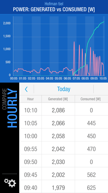

Maar hoe komt het toch dat als ik mijn consumed energy upload naar pvoutput, dat dit goed gaat, maar op het moment dat mijn php script start met zonsopgang, dat de consumed energy daar blijft steken en verder niet oploopt naar ongeveer 10 kWh wat mijn dagelijkse verbruik is.
Ik heb inmiddels al verschillende manieren en scripts geprobeerd maar toch blijft het daar steken.
Misschien iemand een idee waarom dit is ?

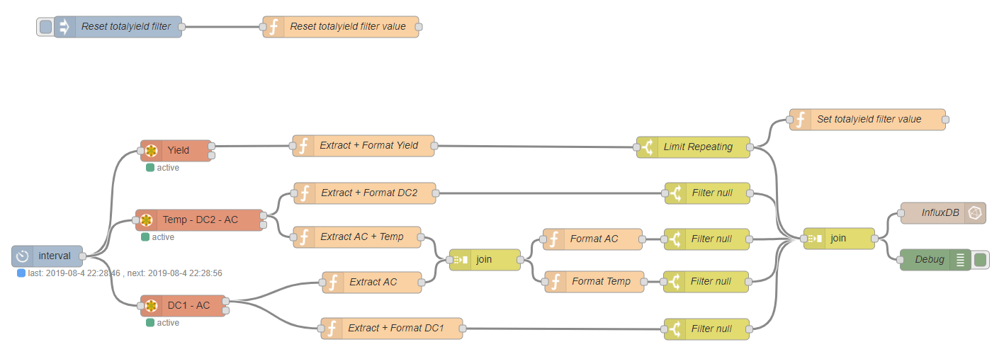

Nog een vraagje, is er een specifieke reden dat je polling hebt opgesplitst in 3 nodes? Vraag me af of het efficiënter is alle data op te halen in een enkele request, dan heb je altijd de data van dezelfde timestamp.
En ik neem aan dat DC1 en DC2 de twee trackers zijn?

  • Tsurany
Tsurany
@AUijtdehaag thnx voor alle hulp, ik heb nu een eigen flow in elkaar gezet. Het resultaat is nog verre van ideaal maar voor een eerste poging niet verkeerd denk ik.
Afbeeldingslocatie: https://tweakers.net/ext/f/MOIjN92nB24xHRTK2EvKv4SE/full.png
Een interval zorgt er voor dat elke X seconden de flow gestart wordt. Vervolgens worden drie modbus calls uitgevoerd om alle waarden op te halen. Voordeel hiervan is eveneens dat de waarden van hetzelfde tijdstip zijn, zit hooguit 200ms verschil tussen. Daarna worden via functions en joins een aantal waarden geëxtraheerd en gegroepeerd in logische eenheden. Measurements zijn gesplitst in yield, energy en temperature. Voor energy en temperature gebruik ik een simpele switch om de 0 waarden niet naar de DB te sturen terwijl ik voor de yield een switch gebruikt die de huidige waarde vergelijkt met de laatste waarde. Enkel wanneer deze anders is zal hij doorgestuurd worden en wordt de laatste waarde ook geupdate.
De eerste join is op basis van een 4 seconde wachttijd terwijl de tweede join op basis van een 6 seconde wachttijd is. Dat moet genoeg zijn gezien de timeout richting modbus 1500 milliseconden is.
Ik moet alleen nog achterhalen hoe ik de yield in Wh krijg ipv kWh aangezien hij nu afrond op hele kWh's en dan mis ik toch wat detail.
Uiteindelijk komt daar deze JSON uit die naar InfluxDB gestuurd moet worden via een batch update:

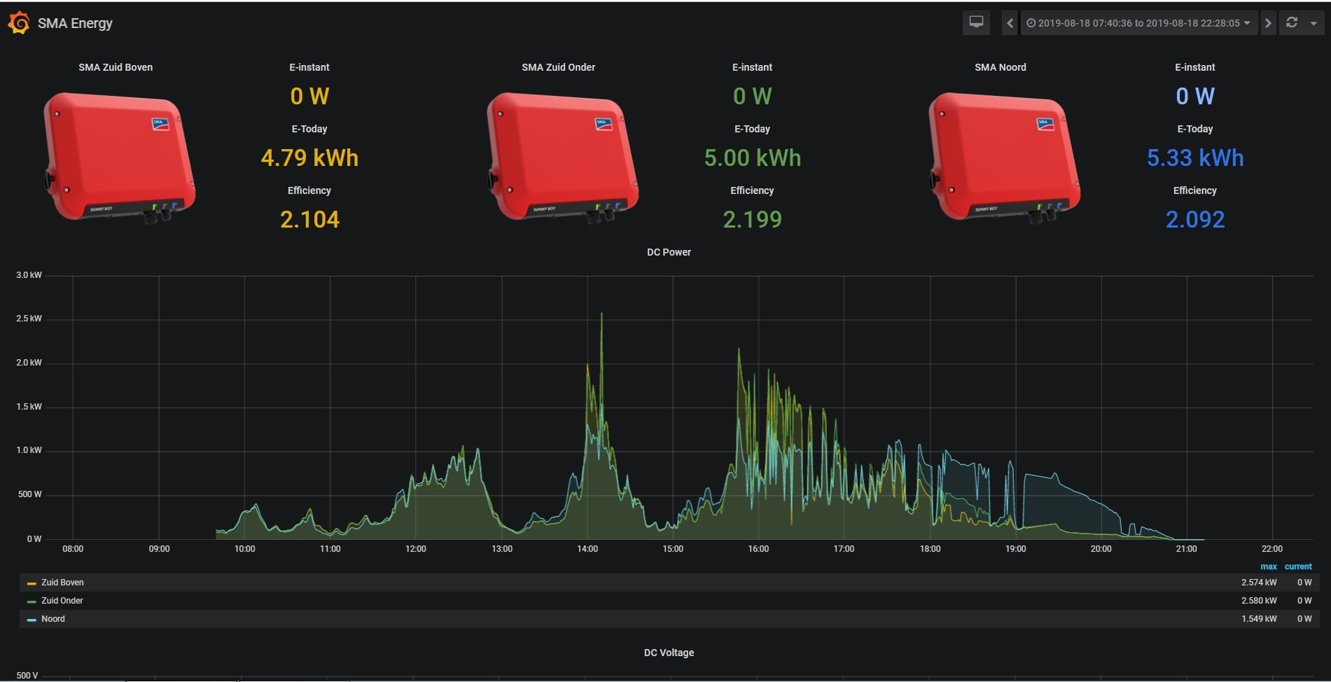

  • AUijtdehaag
AUijtdehaag
@Tsurany
Ik log nu al een aantal dagen via SBFspot -> mqtt -> node-red -> influxdb (grafana) en domoticz
Dat werkt ook prima. (1x per minuut ivm limiet op inloggen van 60x per uur)
Dit met 3 SMA omvormers tegelijk.

  • Tsurany
Tsurany
AUijtdehaag schreef op zondag 18 augustus 2019 @ 22:31:
@Tsurany
Mqtt versie van SBF spot met toevoeging -mqtt (V3.6.0)
https://github.com/SBFspo...48#issuecomment-515939381
(indien beknopter nodig heb ik wat genoteerd als naslagwerk)
Node red flow:
[{"id":"13230d26.280463","type":"tab","label":"SMA SBFspot MQTT ","disabled":false,"info":""},{"id":"ac77b49f.5917e8","type":"mqtt in","z":"13230d26.280463","name":"SMA1930121888","topic":"sbfspot_1930121888","qos":"2","datatype":"auto","broker":"1c037e9a.6e3d61","x":120,"y":100,"wires":[["a8766d54.fd829","267cad2.1e88b52"]]},{"id":"a5d9c4df.b381d8","type":"mqtt in","z":"13230d26.280463","name":"SMA1930106727","topic":"sbfspot_1930106727","qos":"2","datatype":"auto","broker":"1c037e9a.6e3d61","x":120,"y":200,"wires":[["a358136c.f46f6","18307a35.1b89e6"]]},{"id":"56dee764.eb6de8","type":"mqtt in","z":"13230d26.280463","name":"SMA1930044415","topic":"sbfspot_1930044415","qos":"2","datatype":"auto","broker":"1c037e9a.6e3d61","x":120,"y":300,"wires":[["37bb436b.0435ec","b6bc7752.297af8"]]},{"id":"1bf65d0b.8be6c3","type":"comment","z":"13230d26.280463","name":"SMA Zuid onder","info":"","x":120,"y":60,"wires":[]},{"id":"c7bb41f6.26992","type":"comment","z":"13230d26.280463","name":"SMA Zuid boven","info":"","x":120,"y":160,"wires":[]},{"id":"b62379f3.cdb608","type":"comment","z":"13230d26.280463","name":"SMA Noord","info":"","x":110,"y":260,"wires":[]},{"id":"a8766d54.fd829","type":"function","z":"13230d26.280463","name":"Filter","func":"//devicename = msg.payload.fields.InvName\ninputjson  = JSON.parse(msg.payload);\n\nvar _fields = {};\nfor(var item in inputjson){\n    _fields[item] = inputjson[item];\n}\n\nmsg.payload = [\n    {\n        measurement: \"energy\",\n        fields: _fields,\n        timestamp: new Date(),\n        tags:{\n\t\t    device: msg.topic,\n\t\t    direction: \"Zuid Onder\",\n\t\t     },\n    },\n    ];\nreturn msg;\n\n\n","outputs":1,"noerr":0,"x":350,"y":100,"wires":[["a22064f3.b75d38"]]},{"id":"a22064f3.b75d38","type":"switch","z":"13230d26.280463","name":"","property":"payload.fields.UDC1","propertyType":"msg","rules":[{"t":"neq","v":"0","vt":"num"}],"checkall":"true","repair":false,"outputs":1,"x":570,"y":100,"wires":[["6885c31d.583c8c","e0bd1ec8.e51db"]]},{"id":"6885c31d.583c8c","type":"debug","z":"13230d26.280463","name":"","active":false,"tosidebar":true,"console":false,"tostatus":false,"complete":"payload","targetType":"msg","x":910,"y":100,"wires":[]},{"id":"e0bd1ec8.e51db","type":"influxdb batch","z":"13230d26.280463","influxdb":"e923a526.ab9e78","precision":"","retentionPolicy":"","name":"","x":950,"y":180,"wires":[]},{"id":"1c136480.d0193c","type":"switch","z":"13230d26.280463","name":"","property":"payload[1].fields.UDC1","propertyType":"msg","rules":[{"t":"neq","v":"0","vt":"num"}],"checkall":"true","repair":false,"outputs":1,"x":570,"y":200,"wires":[["e0bd1ec8.e51db","6885c31d.583c8c"]]},{"id":"d5ba3590.b2abe8","type":"switch","z":"13230d26.280463","name":"","property":"payload[1].fields.UDC1","propertyType":"msg","rules":[{"t":"neq","v":"0","vt":"num"}],"checkall":"true","repair":false,"outputs":1,"x":570,"y":300,"wires":[["e0bd1ec8.e51db","6885c31d.583c8c"]]},{"id":"a358136c.f46f6","type":"function","z":"13230d26.280463","name":"Filter","func":"//devicename = msg.payload.fields.InvName\ninputjson  = JSON.parse(msg.payload);\n\nvar _fields = {};\nfor(var item in inputjson){\n    _fields[item] = inputjson[item];\n}\n\nmsg.payload = [\n    {\n        measurement: \"energy\",\n        fields: _fields,\n        timestamp: new Date(),\n        tags:{\n\t\t    device: msg.topic,\n\t\t    direction: \"Zuid Boven\",\n\t\t     },\n    },\n    ];\nreturn msg;\n\n\n","outputs":1,"noerr":0,"x":350,"y":200,"wires":[["1c136480.d0193c"]]},{"id":"37bb436b.0435ec","type":"function","z":"13230d26.280463","name":"Filter","func":"//devicename = msg.payload.fields.InvName\ninputjson  = JSON.parse(msg.payload);\n\nvar _fields = {};\nfor(var item in inputjson){\n    _fields[item] = inputjson[item];\n}\n\nmsg.payload = [\n    {\n        measurement: \"energy\",\n        fields: _fields,\n        timestamp: new Date(),\n        tags:{\n\t\t    device: msg.topic,\n\t\t    direction: \"Noord\",\n\t\t     },\n    },\n    ];\nreturn msg;\n\n\n","outputs":1,"noerr":0,"x":350,"y":300,"wires":[["d5ba3590.b2abe8"]]},{"id":"267cad2.1e88b52","type":"json","z":"13230d26.280463","name":"","property":"payload","action":"obj","pretty":false,"x":350,"y":420,"wires":[["775df369.67887c"]]},{"id":"775df369.67887c","type":"function","z":"13230d26.280463","name":"Filter","func":"node.log (\"SMA Active to Domoticz HTTP\");\nvar power = JSON.parse(msg.payload.PACTot);\nvar energy = JSON.parse(msg.payload.EToday)*1000;\nmsg.url = \"192.168.0.148:8095/json.htm?type=command&param=udevice&idx=74&nvalue=0&svalue=\"+power +\";\"+energy ;\nreturn msg;","outputs":1,"noerr":0,"x":570,"y":420,"wires":[["377e8ffe.7e412","e84605a4.4881f8"]]},{"id":"e84605a4.4881f8","type":"debug","z":"13230d26.280463","name":"msg.url","active":false,"tosidebar":true,"console":true,"tostatus":false,"complete":"url","targetType":"msg","x":780,"y":420,"wires":[]},{"id":"377e8ffe.7e412","type":"http request","z":"13230d26.280463","name":"Domoticz","method":"use","ret":"txt","paytoqs":false,"url":"","tls":"","proxy":"","authType":"","x":780,"y":500,"wires":[[]]},{"id":"18307a35.1b89e6","type":"json","z":"13230d26.280463","name":"","property":"payload","action":"obj","pretty":false,"x":350,"y":460,"wires":[["2f0905ed.cc5b8a"]]},{"id":"2f0905ed.cc5b8a","type":"function","z":"13230d26.280463","name":"Filter","func":"node.log (\"SMA Active to Domoticz HTTP\");\nvar power = JSON.parse(msg.payload.PACTot);\nvar energy = JSON.parse(msg.payload.EToday)*1000;\nmsg.url = \"192.168.0.148:8095/json.htm?type=command&param=udevice&idx=75&nvalue=0&svalue=\"+power +\";\"+energy ;\nreturn msg;","outputs":1,"noerr":0,"x":570,"y":460,"wires":[["377e8ffe.7e412","e84605a4.4881f8"]]},{"id":"b6bc7752.297af8","type":"json","z":"13230d26.280463","name":"","property":"payload","action":"obj","pretty":false,"x":350,"y":500,"wires":[["6ede2238.a2764c"]]},{"id":"6ede2238.a2764c","type":"function","z":"13230d26.280463","name":"Filter","func":"node.log (\"SMA Active to Domoticz HTTP\");\nvar power = JSON.parse(msg.payload.PACTot);\nvar energy = JSON.parse(msg.payload.EToday)*1000;\nmsg.url = \"192.168.0.148:8095/json.htm?type=command&param=udevice&idx=76&nvalue=0&svalue=\"+power +\";\"+energy ;\nreturn msg;","outputs":1,"noerr":0,"x":570,"y":500,"wires":[["377e8ffe.7e412","e84605a4.4881f8"]]},{"id":"baef596d.de7da8","type":"comment","z":"13230d26.280463","name":"to Domoticz Electricity (inst+count)","info":"","x":440,"y":380,"wires":[]},{"id":"e7acb20d.2c593","type":"comment","z":"13230d26.280463","name":"to InfluxDB","info":"","x":360,"y":60,"wires":[]},{"id":"c1019ed.ea7126","type":"comment","z":"13230d26.280463","name":"Deze switch werkt nog niet goed (denk ik)","info":"","x":620,"y":60,"wires":[]},{"id":"1c037e9a.6e3d61","type":"mqtt-broker","z":"","name":"","broker":"localhost","port":"1883","clientid":"","usetls":false,"compatmode":true,"keepalive":"60","cleansession":true,"birthTopic":"","birthQos":"0","birthPayload":"","closeTopic":"","closePayload":"","willTopic":"","willQos":"0","willPayload":""},{"id":"e923a526.ab9e78","type":"influxdb","z":"","hostname":"127.0.0.1","port":"8086","protocol":"http","database":"telegraf","name":"","usetls":false,"tls":""}]
Grafana:
Zie je nog echt toegevoegde waarde in het gebruik van SBFspot boven directe modbus calls vanuit Node-Red?
Ik zie het vooral als een extra applicatie en een hop via mqtt waardoor het zwaarder wordt om te processen en lastiger om te debuggen.
  • AUijtdehaag
AUijtdehaag
@Tsurany
Sbfspot draait bij mij toch al voor Pvoutput, dus voor mij een proces minder en geen modbus meer.

Hoe zou het komen dat op het moment dat mijn panelen gaan leveren dat ik ook pieken krijg in consumed energie.
Daarvoor blijft het redelijk gelijk, geen pieken maar zodra de panelen opwekken verbruik ik energie.
En dat terwijl niemand thuis is.
Dus begrijp ik dat verbruik niet .
Ik gebruik dsmr reader om mijn consumed energie te uploaden naar pvoutput.
Misch iemand enig idee?
Afbeeldingslocatie: https://tweakers.net/ext/f/Pv5orTkGfEwJjtxmmkCbdNBi/thumb.png
4800 Wp 10x ZO 6x Goodwe 5000 DNS NW Marstek Venus V3
  • Jazsie
  • Laatst online: 05-11 13:12
Als je wilt weten wat nu de vebruiker is zou je kunnen testen per groep (1 voor 1 uitschakelen tot dat het verbuikt "weg" is).
Vervolgens op die groep alle aangesloten verbruikers checken.
Maar niemand thuis betekent niet 0 op verbuik, of heb je geen vriezer/koelkasten en dergelijke apparatuur in huis? ;)
Maar blijft apart gezien je opgewekte energie, dan zou je dus wel iets groters dan vriezer etc aan hebben staan?
[ Voor 45% gewijzigd door Jazsie op 21-08-2019 11:32 ]
Woonachtig in België | 6200 Wp | eGolf 32kWh
  • merlin1201
  • Laatst online: 21:26
Vreemd vind ik het normale verbruik tot 7:00. Daarna pas pieken.
Tot 7:00 zijn er geen pieken en ook aangesloten waarden rond de 300. Terwijl na 7:00 niet iedere 5 min een waarde geeft maar 0, Alsof iedere piek een optelsom is.
Dus het totale verbruik klopt wel denk ik
