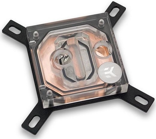

​:: Waterblokjes ::
Afbeeldingslocatie: http://tweakers.net/ext/f/QCVgzlKIacBARGZl2MdGyr0u/full.jpg
# Waterblokjes, ook wel waterjackets genoemd, plaats je op de hittebron (CPU/VGA/NB). Het water stroomt door de blokjes en neemt de hitte weg. De beste materialen qua warmtegeleiding zijn in volgorde zilver, koper en aluminium. Koper is het best geschikt, het is een stuk goedkoper dan zilver en aangezien radiators meestal van koper zijn gemaakt doe je er goed aan een koperen blokje te nemen.
# Waterblokjes kán je zelf maken, maar dat gaat natuurlijk niet zo vlot. Als je over een freesmachine beschikt is het geen probleem, zeker met een computergestuurde (CNC) frees kan je perfecte resultaten bereiken.
Ook zonder frees kan het, het komt er dan op neer dat je in je blokje allemaal gaatjes boort zodat die kanalen vormen, zie hier een voorbeeld. Het waterblok van 1A Cooling, de HV2 maakt gebruik van dit principe wat ze 'Speed-channel-technologie' gedoopt hebben en presteerd erg goed.
Voor de zelfbouwers onder ons hier een topic over homemade waterblokken
# Tegenwoordig zie je meer de trend dat de waterblokjes worden opgebouwd uit meerdere lagen koper en/of lagen plexiglas. Het principe is eenvoudig en goed bedachte constructies kunnen uitstekende koelprestaties bieden, zie bijvoorbeeld het Cascade/storm waterblok. Deze blokken hebben vaak de eigenschap dat hoe sterker de flow is des te beter ze presteren.
- Hier zijn reviews te vinden die altijd onder dezelfde omstandigheden gedaan worden over vele top klasse cpu waterblokken zoals het Danger Den RBX & TDX, Storm G4/5 en
D-tek WhiteWater waterblok.
- - Hier vind je een ietwat oude vergelijking tussen veel waterbloks.
- - Hier vind je een zeer uitgebreide chart over bijna alle waterblokken die op de markt verkrijgbaar zijn.
LET OP: er gaan geruchten dat hun testopstelling telkens verandert zodat de restultaten met een flinke korrol zout genomen moeten worden!
• In Europa zijn voornamelijk duitse fabrikanten erg actief, enkele voorbeelden:alphacool.de, aquacomputer.de, 1a-cooling.com en innovatek.de
In tegenstelling tot de Amerikaanse "power" methode van koelen (grote slangen, sterke pompen, spray/nozzle blokken) zijn de Duitse fabrikanten een stuk subtieler met kleinere slangen en zwakkere pompen. Dit heeft echter geen slechte resultaten tot gevolg kan geconcludeerd worden uit verschillende reviews. Kijk bijvoorbeeld eens bij Madshrimps.be waar een groot aantal Duitse producten zijn gereviewed.
# Een slecht presterende WC-setup wordt vaak veroorzaakt door een slecht ontworpen waterblok. De opzet van de kanaaltjes in het koelblok is van groot belang en heeft de meeste invloed op de koelprestaties. Over het algemeen kan men zeggen dat koelblokken met een inlaat direct boven de core het beste koelen. Benchmarks wijzen uit dat blokken met deze opzet (Cascade/Storm - Swiftech mcw6000/6002 - D-tek Whitewater 1 2) erg goed koelen.
# Andere oorzaken van tegenvallende koelprestaties kunnen zijn: slecht contact tussen het waterblok en de CPU door te veel/weinig koelpasta, niet hard genoeg aangespannen, blokje scheef op de CPU, etc.
Sommige waterblokjes zijn niet goed gepolijst waardoor de warmte overdracht verre van optimaal is. Polijsten kan met fijne staalwol (00 of 000) of beter nog, fijn schuurpapier. Begin met grid 800 en ga stapsgewijs verder tot grid 2000. Zo'n fijn schuurpapier is ook waterproof, waardoor je nat kunt schuren (met een beetje water), dat werkt een stuk beter. Je vindt het bij de bouwmarkt, verfwinkel etc.

Ik heb dit GPU blok. Nu kan je die aansluitingen naar twee kanten laten lopen (beneden of boven). Dus naar onder zoals het plaatje staat of de andere kant uit. Bij mij komt het precies uit als ik één naar boven laat en één naar beneden. MAG DAT? En in de handleiding wordt niets vermeld over hoe ik mijn flow laat lopen door het blokje, mag ik dat dan zelf beslissen? Want bij het EK CPU blok staat duidelijk IN en OUT vermeld.
Maksvr schreef op dinsdag 24 juni 2008 @ 21:24:
Alleen nog de leidingen aanleggen :), gaten maken was best veel werk. Heb ik nog ééen vraagje:
Dat is geen enkel probleem hoor. Als je de in en out maar goed bebruikt maakt het verder niet uit of je de koppelingen beide boven plaatst of beide onder. Ook 1 boven en 1 onder is prima. Als je kijkt naar plaatjes van mijn PC zie je dat ik ook 1 boven en 1 onder heb, precies zoals jij het wilt.
Als je de kaart in je PC zou hebben is de linker voor in en de rechter voor out. Maakt dan verder niet uit waar je de koppelingen plaatst. Verder gewoon die dop gebruiken in de gaten die je niet gebruikt.
Edit: Kan trouwens ook wel zijn dat in en out niet uitmaakt bij dit blok. Ik dacht dat links voor in was en rechts voor out. Voor het CPU blok is het wel echt belangrijk want daar is ie speciaal voor ontworpen.

maar kan iemand mij zeggen welk materiaal het beste koelt? acetal,koper,nikkel... :p
  • sky-
sky-
\lA
Daar kan je ook op googlen. ;)
Maar koper/zilver zijn een van de best koelende materialen.
[ Voor 53% gewijzigd door sky- op 11-07-2008 08:45 ]
don't be afraid of machines, be afraid of the people who build and train them.
had ik al geprobeerd maar op de ene site zeggen ze wit andere site zeggen ze zwart
en ook twijfelde ik omdat koper het goedkoopste is en acetal&nickel het duurste is...Vond het daarom onlogisch om iets duurder op de markt te brengen dat toch minder goed koelt :p ?

Ik ga er vanuit dat je het over de EK blokken hebt.
Volgens mij zijn de koellichamen van al deze blokken gewoon van koper. Bij de versie met acetal wordt de top vervangen en bij de varriant de nikkel varriant heeft een laagje nikel over het koper heen.
De koelprestaties zullen waarschijnlijk dus gelijk zijn.
Ik vermoed dat het blok met de acetal blok wat minder warmte in de kast dumpt. Geen idee wat de warmte geleiding van acetal is. Wat het nut van de nikkel varriant is weet ik niet, misschien ter voorkoming van galvanische corrosie?
Edit: Acetal heeft een warmtegeleidingscoefficient van ca. 0.31 - 0.37 W/m.K.
Koper zit ergens rond de 400 W/m.K geloof ik. Kortom koper kan dus sneller warmte verplaatsen. Een acetal blok zal er dus langer over doen om op te warmen en er zal dus minder warmte in de kast komen.
Of het bij dit soort kleine massa's / oppervlakken en hoge temperatuursverschillen een daadwerkelijk meetbaar effect oplevert is een tweede.
[ Voor 18% gewijzigd door Zarkov op 11-07-2008 14:15 ]

Persoonlijk zou ik nooit meer een blok met een plexi-top nemen want je krijgt na verloop van tijd gegarandeerd (micro-)barsjes; dus ik zou lekker de uitvoering met Acetal/Delrin deksel nemen.

Dus :
Koper koelt de CPU/GPU what ever, en acetal is puur de top, dat koelt niets! Het zorgt alleen dat er minder warmte in de kast komt.
Rabor, ik heb nu 2 x Plexiglas tops en ben er nog wel tevreden over, maar mn volgende blokken worden ook Delrin / Acetal iig :p.

hmmm, ik had graag wel eens een plexicover gehad (puur voor de looks dan wel) want heb mezelf een stacker aangeschaf en het mobo langs de andere kant gestoken. Waardoor de waterblok naar boven zou steken ipv naar onder zoals in de gemiddelde kast
nuja, ik ga er nog even mijn hoofd over breken en ik zie wel :p
edit: dit was mijn waterblok van men 88gtx
Afbeeldingslocatie: http://i126.photobucket.com/albums/p105/ThaSmitch/TeKoop/P1010022-1.jpg
ik was echt wel super tevreden van deze waterblok! deze hield mijn heethoofdje onder de 50° stressed!

sky- schreef op vrijdag 11 juli 2008 @ 11:05:
Dus :
Die oppervlakte is minimaal dus ik denk dat het vrij weinig uit maakt.
