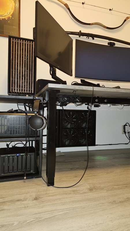

  • M van Lent
  • Laatst online: 14:17
Afbeeldingslocatie: https://tweakers.net/i/tbLn8vAMqnN1nSIhjGR_XBFU1EA=/x800/filters:strip_icc():strip_exif()/f/image/SKNVRmEVrrP5ct7ilcgnCzOz.jpg?f=fotoalbum_large
Deze heb ik sinds gisteren draaien en doet het zonder problemen.
Nu valt het op dat je in Aquasuite bij de fan-settings een target temperature kan instellen.
Ik stuur nu op een koelvloeistoftemperatuur van 40 graden.
In de praktijk betekende dit aanvankelijk dat de fans steeds 10 seconden aangingen (temperatuur daalt naar ~39 graden) en dan weer enkele minuten stopten totdat de temperatuur weer 40 graden is.
Voor nu heb ik 'hold minimum power' aangezet maar nu blijven de fans continu draaien terwijl de vloeistof allang 30 graden is.
Momenteel is mijn kamer de laatste dagen continu ~25 graden door het mooie weer.
Is het mogelijk een instelling te maken op basis van vloeistoftemperatuur waarbij de fans aangaan bij 40 graden en bijvoorbeeld pas weer stoppen bij 30 of 35 graden?
Ik kom er vooralsnog niet helemaal uit dus ben benieuwd naar jullie suggesties.
  • PilatuS
PilatuS
Ik heb opzich hetzelfde probleem, maar bij mij is het niet echt een probleem. Mijn fans gaan ook draaien bij een bepaalde watertemp en dan gelijk weer uit zodra de temp er iets onder komt te zitten. Alleen heb ik zoveel radiatoroppervlakte dat ik idle kan draaien zonder fans. Dit ook met een Aquaero.
Je zou kunnen kijken waar de watertemp heen gaat met een idle systeem. Misschien kan je met een hogere watertemp wel passief draaien zodat de fans niet of bijna niet aan hoeven te gaan. Je hebt alleen niet enorm veel radiatoroppervlakte dus geen idee waar het idle kantelpunt gaat liggen. Mijn watertemp wordt idle stabiel op 36 tot 37 graden bij een 22 graden kampertemp, terwijl de fans pas bij 38 graden aan gaan. Wordt het bij mij binnen 25 graden gaan de fans wel vaker aan.
Met die radiator en met 25 graden kamertemp wordt idle zonder fans denk ik lastig, maar je zou dus even kunnen kijken hoe hoog het zonder fans bij idle oploopt. Ik denk dat verder koelen tot 5 graden lager vrij weinig uitmaakt. Dan nog loopt die watertemp vrij snel weer op. Dan draaien de fans wel ietsjes langer niet, maar dan nog moeten ze constant aan. Ik zou dan eerder voor een hele lage minimale stand van de fans gaan en ze constant laten draaien. Van 40 graden naar 39 of naar 35 lost vrij weinig op ben ik bang. Persoonlijk kan ik mijn fans niet horen op een lage stand, pas bij gamen moeten ze echt aan de slag.

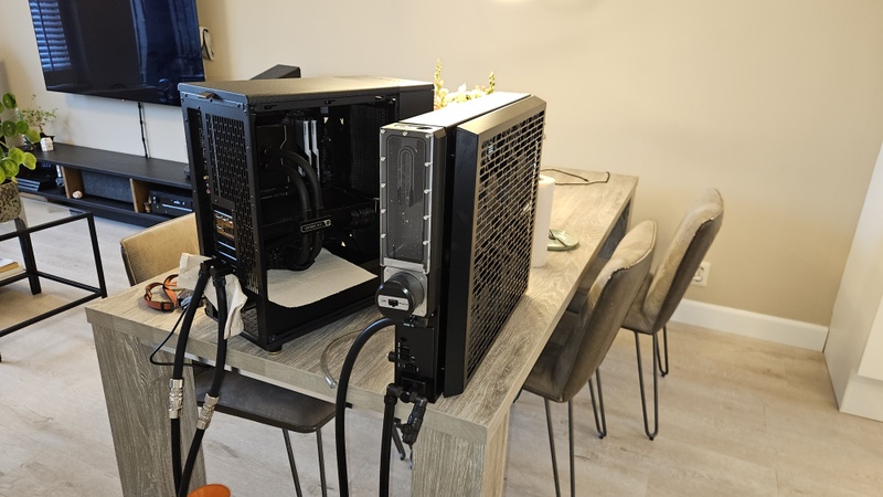

De laatste 20% van deze custom loop build gaat nog de grootste uitdaging worden, zie foto's met beschikbare space voor de tubing.
Afbeeldingslocatie: https://tweakers.net/i/7fMLAEqeBo7lufAtUsPuamtWR8o=/x800/filters:strip_icc():strip_exif()/f/image/FKGcPm0uGDycaHH3rfoHBGZK.jpg?f=fotoalbum_large
Afbeeldingslocatie: https://tweakers.net/i/OG_V9umh83mgRrAvOIGMdATzF1c=/x800/filters:strip_icc():strip_exif()/f/image/dhTbJEd2lxvzAo1XSn112nAw.jpg?f=fotoalbum_large
Afbeeldingslocatie: https://tweakers.net/i/Fs5JcIG1c7d3KFxN4KoONfySt_U=/x800/filters:strip_icc():strip_exif()/f/image/PdIEW5vdN63bh7nc6EV2PT0O.jpg?f=fotoalbum_large
Afbeeldingslocatie: https://tweakers.net/i/6pG3IkLVGczoajtyd1JCmqJAgWM=/800x/filters:strip_icc():strip_exif()/f/image/QmVfSnT958bscsHa4PsdzR4G.jpg?f=fotoalbum_large

@PilatuS thanks, goede tip. Ik heb iig de sata kabels die ik niet gebruikt gelijk verwijderd.
Gisteren 4 uur bezig geweest met de routing en fittings. Het leek me een goed idee om van AIO ervaring naar custom loop te gaan in een ITX case met 3 rads en super weinig ruimte.
Maargoed, naar wat leak trouble shooting zijn we er bijna. Helaas is mijn tophat mod op de NR200P gelukt, maar in het proces (zelf schroeven korter gemaakt), heb ik de radiotor waterleiding beschadigd. Dus even wachten op nieuwe radiator.
Aangezien nu de laatste keer is dat het allemaal nog een beetje zichbaar is, de laatste foto, voordat hopelijk alles lekproef is en ik de loop eindelijk kan gaan vullen.

Voor mensen die dit willen proberen, dit zijn de onderdelen:
- Alphacool Eisbaer Pro (zit een Alphacool DC-LT 2 Silent pomp in het block) op een direct-die Thermal Grissly heatspreader
- TOP rad: Alphacool NexXxoS HPE-20 240mm Radiator met Noctua 5mm spacers en slim 120mm fans (2x Noctua NF-A12x15 PWM (15mm)
- BOTTOM rad: Alphacool NexXxoS ST25 240mm Radiator met 2,5mm spacers (3D print) en 2x Noctua NF-A12x25 PWM (25mm)
- SIDE rad: Alphacool NexXxoS HPE-30 Radiator 280 mm met 2x 140 mm fans (Noctua NF-A14x25 G2 PWM)
- EXTRA pomp in serie: Alphacool DC-LT 2 Silent in een Alphacool Eisstation DC-LT
- INNO3D GeForce RTX 5090 iChill Frostbite Pro (is een Alphacool block)
- Alphacool Eiszapfen Temperatursensor op de grootste radiator.
Er komt nog een trough put fitting aan de voorkant van de case zodat ik makkelijk de loop kan drainen en vullen vanuit de buitenkant.

Ik heb zelf gekozen voor een externe radiator, om overkill aan koeling perf te hebben zodat ik in de kast kan doen wat ik wil, en ook niet zoals ik hiervoor deed, 3 rads er in moet zien te passen.
Dit zijn wat fotos van toen ik het net in elkaar had, inmiddels de 2e D5 die ik in de kast had gedaan ook naar externe rad gemoved en de QDCs zitten nu met 45graden adapters direct aan de kast ipv met een stukje slang.
Afbeeldingslocatie: https://tweakers.net/i/3K9DcE36vUSBH0J4H5aJ8Gu0a_E=/800x/filters:strip_icc():strip_exif()/f/image/eaWWY5nJNO9IxtIvi4bDJG5X.jpg?f=fotoalbum_large
Afbeeldingslocatie: https://tweakers.net/i/6pRYphtdECdsVbCpqlzpcNtFEUU=/x800/filters:strip_icc():strip_exif()/f/image/jznYvLI56WSOsRCcrHlACVqB.jpg?f=fotoalbum_large
