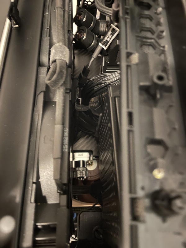

Alweer een tijdje geleden dat ik hier nog gepost heb, maar ik heb onlangs mijn build/loop omgebouwd van mijn Corsair 7000D naar een Corsair 5000D. Een maatje kleiner dus. Kwam koelvermogen ga ik er iets op achteruit, van 2x S480 + P360 naar 2x P360, maar de temps blijven prima.
Afbeeldingslocatie: https://tweakers.net/i/ig7oaAAmiAkVwizDf7NhXLkykMs=/x800/filters:strip_icc():strip_exif()/f/image/jOjnCwee6p2Szp1juFd8lwxZ.jpg?f=fotoalbum_large

Thanks man! En het is zeker een leuke opgave om 2x P360 rads kwijt te raken in een 5000D. Ik zal proberen om ook een gelijkaardig verslag/post te maken zoals de jouwe over mijn build. Gewoon even kijken wanneer ik daar de tijd voor ga vinden maar komt goed!

  • M van Lent
  • Laatst online: 30-10 15:09
Goedenacht, bedankt voor jullie reacties. Ik ben momenteel bezig met de bouw van de pc en deel alvast een kleine tussenstand. De loop loopt parallel over de cpu & gpu om vlak voor de radiator weer bij elkaar te komen. Dit heeft natuurlijk geen invloed op de temperatuur maar zorgt ervoor dat ik kleinere slangetjes kan gebruiken die wat flexibeler zijn. Ook zou het tot iets minder weerstand voor de pomp moeten leiden hoewel de VCP655 sowieso voldoende krachtig is.
Een aantal fittingen moet ik nog bestellen en het waterblock voor de videokaart is besteld en komt rond het einde van de maand binnen. Het reservoir heb ik om ruimte te besparen in een 3d-geprinte bracket geplaatst .zo past dit voor de helft van zijn dikte tussen de horizontale balkjes van het pc-frame, zie ook de foto's.
Voor de aansturing van de loop heb ik een Aquacomputer Quadro klaar liggen zodat de vloeistoftemperatuur als input kan worden gebruikt.
Zolang ik nog moet wachten op het gpu-block ga ik een begin maken met het ontwerpen van een behuizing welke ook met de 3d-printer gemaakt gaat worden. Deze zal worden voorzien van veel ventilatiegaten om de uitstroom zo vrij mogelijk te laten.
De ventilator is de NF-A20-HS PWM die 1200 rpm kan draaien (50% meer dan de standaardversie) Deze heb ik al even getest en hij verplaatst zeer veel lucht; ook met de 3d-geprinte spacer en de radiator erachter. Het geluidsniveau op volle snelheid is wel hoorbaar maar een stuk stiller dan de pc nu is. Bovendien is de frequentie prettiger dan die van de 3 92mm fans die nu de pc koel houden.
Afbeeldingslocatie: https://tweakers.net/i/gyfM0v0YbtWhsYoi9QPEO78bFKM=/232x232/filters:strip_icc():strip_exif()/f/image/6KvmHIBdBHHdx8mDe6mihOS8.jpg?f=fotoalbum_tileAfbeeldingslocatie: https://tweakers.net/i/E0rnfWm-KQiGQTNoBzmsVxllGgM=/232x232/filters:strip_icc():strip_exif()/f/image/JbWLbcJq5DV887Hi8Obq0R9u.jpg?f=fotoalbum_tileAfbeeldingslocatie: https://tweakers.net/i/-qjXpvCS-3OU_TdknCITEmmMY5g=/232x232/filters:strip_icc():strip_exif()/f/image/AMywWsT59uDFohkMASNcSxcH.jpg?f=fotoalbum_tile
De voeding en videokaart zijn nog niet ingebouwd omdat ze nog dienst doen in de oude build. Die worden verhuisd zodra alle componenten voor de upgrade binnen zijn.

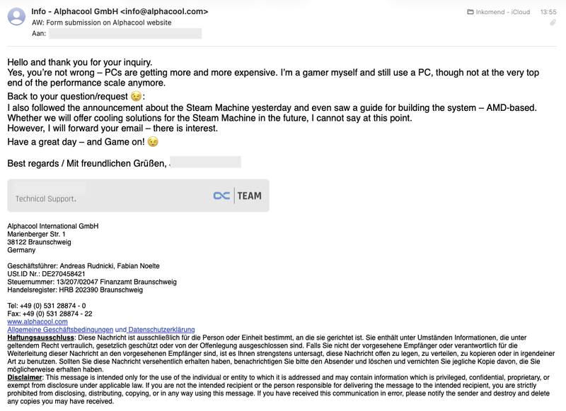

Ik had Alphacool en Watercool (HeatKiller) gemaild met de vraag of ze alsjeblieft wilden kijken of de Gabe Cube (Steam Machine) water gekoeld kon worden. Top end hardware wordt steeds duurder voor gamers, en met de developers die optimalizeren op grote platforms (zoals Steamdeck), wordt dit echt wel interessant als je zo'n bakkie kan kopen voor €800 ofzo.
Alpacool heeft er in ieder geval interesse in, maar of het kan moet blijken natuurlijk :henk *O*

De laatste 20% van deze custom loop build gaat nog de grootste uitdaging worden, zie foto's met beschikbare space voor de tubing.
Afbeeldingslocatie: https://tweakers.net/i/7fMLAEqeBo7lufAtUsPuamtWR8o=/x800/filters:strip_icc():strip_exif()/f/image/FKGcPm0uGDycaHH3rfoHBGZK.jpg?f=fotoalbum_large
Afbeeldingslocatie: https://tweakers.net/i/OG_V9umh83mgRrAvOIGMdATzF1c=/x800/filters:strip_icc():strip_exif()/f/image/dhTbJEd2lxvzAo1XSn112nAw.jpg?f=fotoalbum_large
Afbeeldingslocatie: https://tweakers.net/i/Fs5JcIG1c7d3KFxN4KoONfySt_U=/x800/filters:strip_icc():strip_exif()/f/image/PdIEW5vdN63bh7nc6EV2PT0O.jpg?f=fotoalbum_large
Afbeeldingslocatie: https://tweakers.net/i/6pG3IkLVGczoajtyd1JCmqJAgWM=/800x/filters:strip_icc():strip_exif()/f/image/QmVfSnT958bscsHa4PsdzR4G.jpg?f=fotoalbum_large

@PilatuS thanks, goede tip. Ik heb iig de sata kabels die ik niet gebruikt gelijk verwijderd.
Gisteren 4 uur bezig geweest met de routing en fittings. Het leek me een goed idee om van AIO ervaring naar custom loop te gaan in een ITX case met 3 rads en super weinig ruimte.
Maargoed, naar wat leak trouble shooting zijn we er bijna. Helaas is mijn tophat mod op de NR200P gelukt, maar in het proces (zelf schroeven korter gemaakt), heb ik de radiotor waterleiding beschadigd. Dus even wachten op nieuwe radiator.
Aangezien nu de laatste keer is dat het allemaal nog een beetje zichbaar is, de laatste foto, voordat hopelijk alles lekproef is en ik de loop eindelijk kan gaan vullen.

@Nycrea Thanks! Dat is inderdaad beetje het spelletje. Ik heb prima ruimte voor een mid tower, maar zo compacte build is een mooie uitdaging. Ik zou niemand aanraden om gelijk van AIO naar custom te gaan in een ITX, daar ben ik nu wel achter. Voldoende me als een student cardiologie die met een VR bril een open hart operatie zit te oefenen.
Dit was vanmiddag en nu zit alles weer in elkaar zodat je beeld hebt bij de final versie.
Ik kan helaas nog niet de temperatuur testen, ik wacht nog op een nog slimmere 240 rad, op Reddit tipte iemand me dat ik beter de clearance van de onderste radiator kan vergroten. Een nog slimmere rad geeft me 2,5mm extra en als ik de fan spacers nog we haal dan win ik nog een keer 2,5mm. En had geen zin om twee keer de loop te vullen 🤣. Dus ff wachten, hopelijk wordt het pakketje snel geleverd.
Afbeeldingslocatie: https://tweakers.net/i/PS1fF8jVjISAG1EjSs-tf38EZL4=/x800/filters:strip_icc():strip_exif()/f/image/4zdQUAzWM5s5qKIfJeFGJX1Z.jpg?f=fotoalbum_large
Afbeeldingslocatie: https://tweakers.net/i/hUgaWtGwKKFTQArdkcyXMcXd0Qo=/x800/filters:strip_icc():strip_exif()/f/image/NiO7st0l7GzcnjBbOqFaIOc9.jpg?f=fotoalbum_large

Now het heeft even geduurd hoor. Ik had een vreemd probleem wat na heel veel testen, een foutief MB bleek te zijn. Ik deel graag mijn temps om te kijken of dit acceptable is volgens jullie?
Cyberpunk 4K zonder DLSS of frame generation lijkt me een realistisch scenario, met de GPU die 555 W trekt en de CPU 85W, samen 640W. De watertemperatuur rond de op 47 °C en schiet soms kort naar 48 °C na 40 minuten, dit bij een geluidniveau van 43 dB. Bij deze watertemperatuur blijft de CPU rond de 79/80 °C hangen en de GPU rond de 69/70 °C. GPU Memory is max 72C, systemram zit tussen de 52,8C and de 53,8C en de m.2's tussen de 51C en de 55C.
De omgevingstemperatuur was ongeveer 21 °C toen ik met de test begon, en na 40 minuten was de kamertemperatuur al bijna 23,5 °C.
Voor de airflow heb nu de onderkant als intake, de zijkant als exhaust en de bovenkant ook als exhaust. Met de 4090 had ik de bovenkant als intake met 25 mm fans en zonder een top-radiator. Dit werkte ook prima, maar nu met de radiator en de slims fans bovenin zitten, denk ik dat de static pressure van deze fans te laag is om ook de warme luchtconvectie tegen te gaan, aangezien de fans ook nog lucht door de radiator moet drukken.
Daarnaast is het geluid van die slims fans bovenin de beperkende factor. Er is meer koeling performance beschikbaar als ik deze harder laat draaien, maar het geluid bij hogere RPM en de turbulentie die ik dan krijg is gewoon een irritant geluid dat ik bewaar voor de zomer of nog extremere scenario's 😉.
Nu heb ik nog wel wel een aantal vragen;
- Online lees ik dat een watertemp van 40-45 onder load uitstekend is en 45-50 prima. Hoe kijken jullie daarna? Rekeninghoudend met een ITX case van 18 liter
- Zouden jullie de GPU undervolten om betere temps te krijgen en de watertemp bijv tot max 45 laten oplopen?
- Ik had iets minder geluid verwacht gezien de cooling power, maar aan de andere kant waren mijn verwachtingen misschien iets te optimisch? Gezien de kleine case, de vele kabels en andere compomenten die ook warmte produceren en natuurlijk de upgrade naar een 4090, daarmee komt er nog eens 100-150W bij.
- In mijn oude setup waren mijn ramsticks iets koeler, uit mn hoofd eerder rond de 45-47. Dit komt doordat de onderste radioator nu samen in het de loop zit met de GPU, voorheen had ik een GPU AIO en een CPU AIO. Daarnaast had ik toen nog 2x 25mm fans op exhaust gemonteerd in de bovenkant van de case. Lang verhaal kort, zijn de RAM stick temps acceptabel gezien bovenstaande, ook vooruitkijkend naar de zomer, als de omgevings temp in mijn kantoor een stuk hoger ligt?

Persoonlijk blaas ik altijd even flink in een slang om te zien of er druk wegvalt. Niet de beste manier, maar het houdt grote lekken tegen. Verder zodra de PC draait pak ik altijd even een zaklamp om de eerste uren af en toe te kijken naar de koppelingen.
  • Raven
Raven
Marion Raven fan
@PilatuS Dat had ik dus gedaan:
Afbeeldingslocatie: https://www.highflow.nl/images/watermarked/1/detailed/49/Alphacool_Leak_Testing_Tool_incl__Pump_1019290_01.jpg
Die had ik op de vulpoort bovenop het reservoir vastgeschroefd, niks aan de hand bij druk op 0.6, maar het was de vulpoort scrhroefdop waar het lekte.
Nieuwe voeding komt straks, hopelijk werkt de rest van het systeem nog.
edit: @PilatuS Nieuwe voeding binnen en systeem lijkt te werken :D , wel weer wat lucht in de loop (gok dat door het draaien van de kast een deel uit de radiator los is gekomen), maar nadat dat eruit is maar ff weer stresstest erop los laten.

Volgens mij heb ik de oorzaak van het lek gevonden, vond tijdens het opruimen een klein rubberen ringetje op de grond....

Maar het was mij blijkbaar niet opgevallen dat er in de vulpoort bovenop het reservoir (vanaf waar het lekte) een rubberen ringetje had moeten zitten.....
