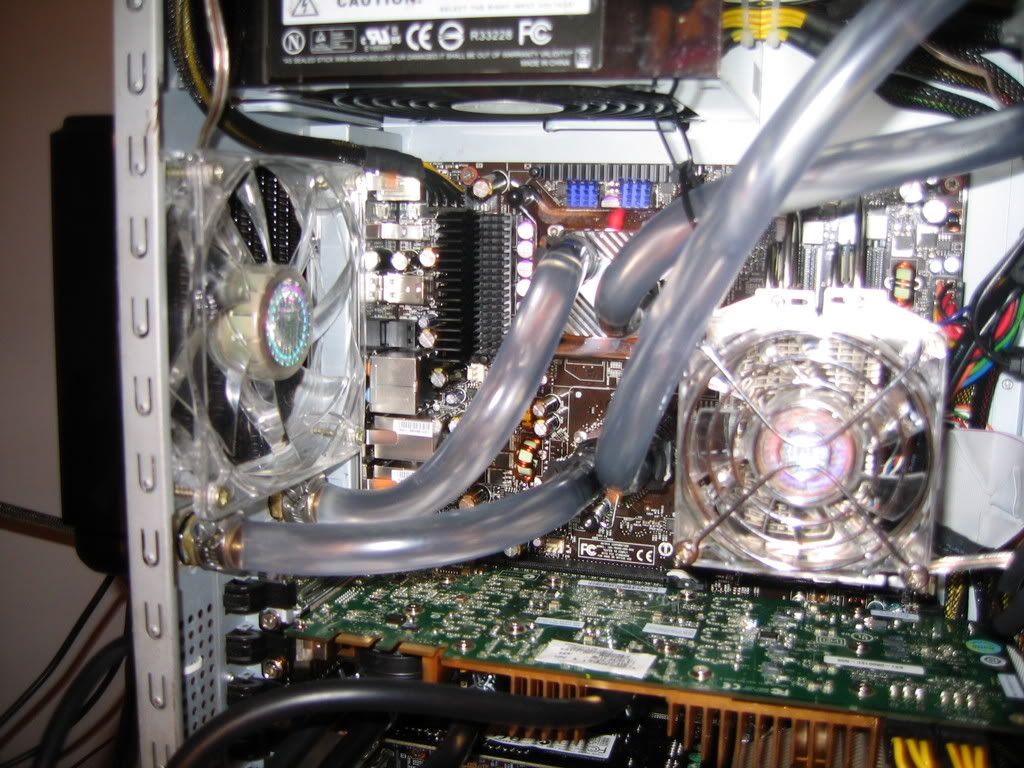

Ik heb op dit moment twee water loops in mijn kast, namelijk:
Loop 1:
Reservoir - Liang DDC pomp - 240mm radiator - CPU - NB - Reservoir
Loop 2:
Reservoir - Liang DDC pomp - 120mm radiator - VGA - Reservoir
Nou vraag ik me af hoeveel voordeel je hebt aan een gescheiden water systeem, aan één kant heb je dat de VGA het water van de CPU niet onnodig warm maakt, maar aan de andere kant is een 120mm radiator voor de VGA alleen misschien wat klein.
Op idle zijn de temps van het water nagenoeg hetzelfde, het schommelt dan om de halve graden.
Maar tijdens een game kan ik wel zien dat er degelijk verschil is in temperatuur van het water, het water van de VGA loop is dan ongeveer 5 graden warmer als het water van de CPU loop. Dit kan zijn omdat het water van de VGA loop sneller warm wordt omdat de VGA veel warmer wordt dan een CPU. Maar het kan ook zijn dat het water niet goed gekoeld kan worden omdat de radiator daarvoor te klein is.
Zal ik voordeel kunnen behalen als ik de 120mm en de 240mm radiator in de zelfde loop plaats met de CPU, NB en VGA in één cirquit? Of zal ik dan het water wel in het algeheel wel beter koelen maar omdat dan de VGA in dezelfde loop zit als de CPU dan uiteindelijk het water toch warmer word als voorheen.

Je hebt dan samen wel meer (warm) water, maar ook meer oppervlak om te koelen, waarmee je uiteindelijk toch voordeel creert :)

Als het om het oppervlakte gaat zou je de 240mm en 120mm radiator ok in 1 loop kunnen hangen.
Het (de scheiding) heeft geen enkele nut.
De 2 pompen voegen 2x energie toe waardoor het zelfs slechter is als 1 pomp (er vanuitgaande dat 1 pomp met een gelijkwaardige efficientie de boel ook door kan pompen).
De energie die je toevoegt aan het systeem (via de koelblokken) en de energie die je afvoert (via de radiatoren) is altijd gelijk, het opdelen van de circuits voegt dus niets toe, maar kan verder ook weinig kwaad (buiten dus de minimale overhead van een extra pomp).
Het gaat allemaal om de energie, de temperatuur van het water zal ook over de gehele loop even warm zijn. Deze warmte komt puur door de overhead, dus het verlies bij de verschillende overgangen (chip naar chipbehuizing, chipbehuizing naar koelpasta, koelpasta naar koelblok, koelblok naar water, water naar radiator, radiator naar radiatorbuitenkant, radiatorbuitenkant naar de lucht).
De plaatsing van de rads hebben ook geen enkele invloed, de energie zal nog steeds hetzelfde cirkeltje doorlopen en het water is overal gelijk ongeveer. Het maakt ook weinig uit hoe hard het water gaat, of dat nu langzaam of snel is. Het mag niet te traag zijn en niet te snel, er zijn wel jet impingement blokken die een optimale flow hebben om goed te werken, dit staat vaak in de manual of omschrijving van de fabrikant.
De snelheid die de pomp levert en kan leveren is vaak enorm verschillend, afhankelijk van de weerstand in het circuit, reken op 50% - 75% van de snelheid die de pomp kan leveren volgens de specs, maar dit kan heel verschillend zijn per pomp/merk.
De temperatuur van het water weet je eigenlijk pas na enkele uren volle belasting, de temperatuur is onafhankelijk van de rest, gezien dit alleen afhankelijk is van het verlies. Dat de ene loop warmer wordt als de andere komt enkel doordat de ene loop efficienter is als de ander. Dit kan zijn doordat de radiator efficienter werkt bij de hoeveelheid energie die je erin stopt, de blokken minder efficient zijn etc.
je verkoopt hier grote onzin:
Delta T loop 1 + Delta T loop 2 = Delta T totaal
Koelvermogen rad 1 + Koelvermogen rad 2 = koelvermogen totaal
hoe kun je dan in godsnaam meer oppervlak hebben om te koelen ;)
als je de loops samen voegt kun je net zo goed Rad 1 - CPU - NB - Rad 2 - GPU - enz enz enz.
Dan heb je even weinig last van de warmte van je CPU voor je GPU als dat je nu hebt ..
2 Loops is altijd beter zeggen ze @ XS...

Ik denk niet dat de plaats van een radiator in de loop veel voordeel heeft, het is niet zo dat de radiator even het water 5 graden afkoeld als het er door heen gaat. Het water is in 1 loop nagenoeg overal dezelfde temp, het zal misschien wel halve graden schelen. De radiator voert gewoon constant warmte af en de koelblokken voegen constant warmte toe aan het water, dit moet in een goede ballans zijn.
Ik denk dat Snake bedoeld, dat als je de 2 loops samenvoegt dat je de oppervlak per loop eigenlijk uitbreidt. Terwijl het totale oppervlak niet groter word.
De temps worden naar mijn idee verdeeld, de 240 radiator in de GPU loop erbij zal er voor zorgen dat er meer warmte afgevoerd kan worden maar de GPU bij de CPU en NB op zal ervoor zorgen dat het water meer opwarmt dan nu. Dus als er 6 graden verschil is tussen de 2 loops onder load, zal dat dan ervoor zorgen voor 3 graden warmer voor de CPU loop en 3 graden koeler voor de GPU loop.
Alleen dit kan uitluitend door een test worden bevestigd.

Het verschil in water temperatuur kan ook komen doordat de ene radiator meer oppervlak heeft dan de andere, en hoeveel warmte door de koeblokken word toegevoegd.
Nee, zoals je zelf al aangeeft, de koelblokken voegen energie toe en de radiatoren voeren energie af, dit is een constante stroom. De hoeveelheid energie maakt niets uit.
Het is vaak wel lastiger bij meer energie dezelfde efficientie te krijgen en als een systeem 90% efficient is dan zal die 10% verlies in absolute getallen meer energie zijn als je meer energie er doorheen voert.
Sowieso niet.
Als je core warmer word geven ze ook meer af, in principe zou het blok meer koelen als ie gloeiend heet is en je rad voldoende hitte kwijt kan. Je hebt dan meer speling in omgevingstemp (die uiteindelijk koelt) en hitte bron.
Maar ik denk dat Bulls NL bedoelt dat zijn ene rad 120 is en de andere 240. Dat maakt zeker wel uit.

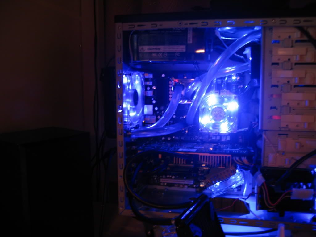

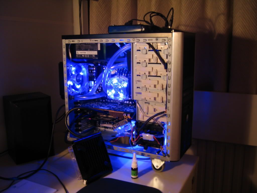

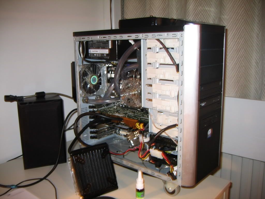

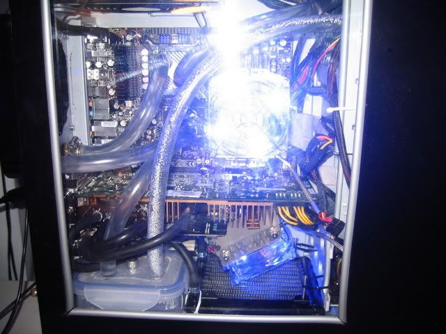

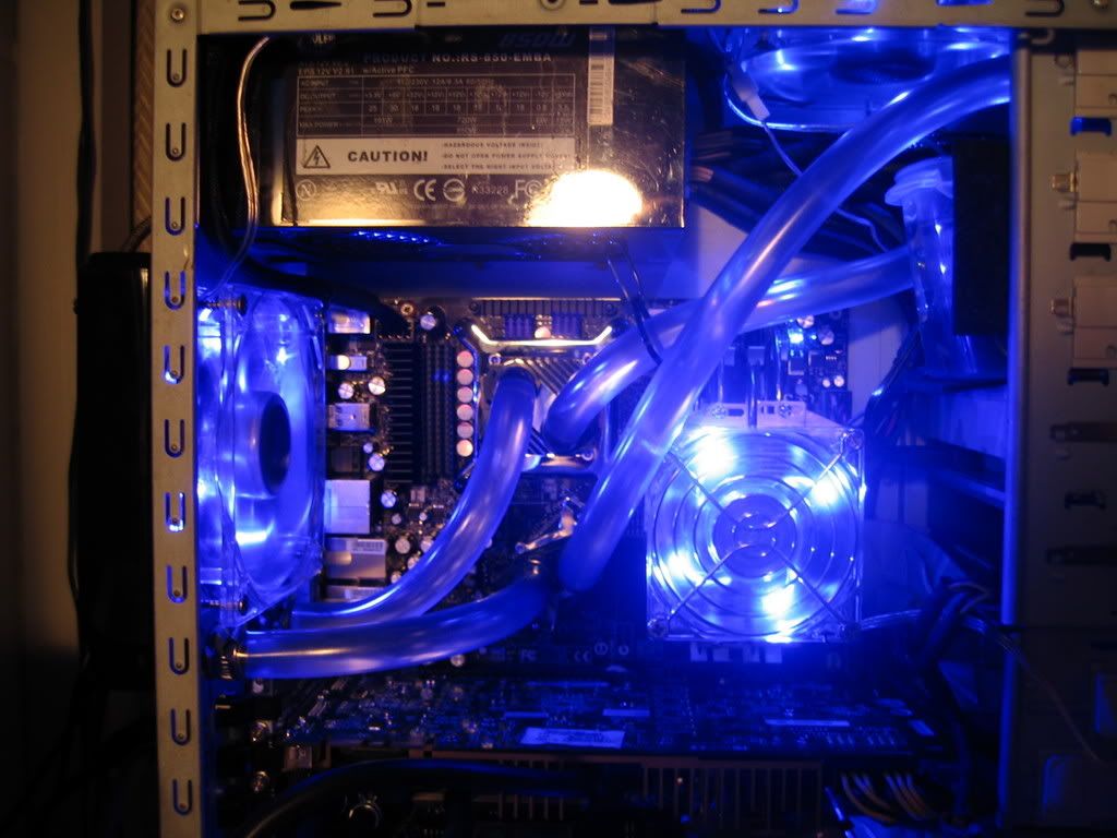

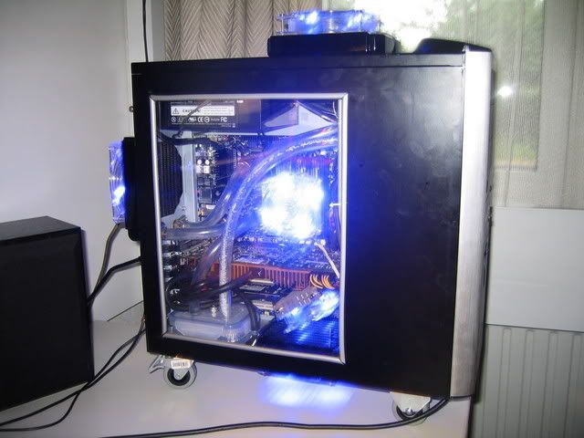

Ik heb mijn waterkoel setje nu al zo'n weekje draaien! Het enige probleem is, ik heb nog niks ingebouwd in mijn kast. Alle onderdelen liggen los op mijn bureau. En temperaturen zijn echt geweldig!!
Idle
http://www.dennispoot.com/images/idle.jpg
Stressed
http://www.dennispoot.com/images/stress.jpg
Hoe alles er bij ligt..
http://www.dennispoot.com/images/Pic-0163.jpg
Omdat ik mijn radiator boven op mijn kast wil monteren moeten er wat slangen los gehaalt worden. Dat betekend dus dat ik met water ga knoeien ;)
Hoe kan ik dan het beste het water eruit halen?

De CPU sensor van dit moederbord is zowiezo fout, hij geeft in het moederbord progje (easytune5) weer dat de temp van de CPU 15 graden is terwijl Coretemp meld dat het 25 is. Helaas is easytune de enige tool waar ik de NB temp kan aflezen, en die geeft dat het op dit moment 34 graden is. Nou kan het zijn dat hij dat juist te hoog weer geeft, waarschijnlijk dan ook 10 graden. Dan klopt de temp met de CPU.
Nou heb ik de FSB wel op 400MHz lopen wat dus 1600 is in plaats van 1333 waar het moederbord voor is. Dus daardoor kan het uiteraard ook wat heter worden.
Ik laat dan voorlopig de NB wel in de loop zitten, want water is altijd beter als lucht als je maar niet teveel componenten erop aansluit.
Het koelen van de overige componenten wat ik noemde in bovenstaande post dumpen ook teveel warmte in je circulatie waardoor het water erg snel warm word en je veel afvoer nodig bent.
Je zou die wel in een apparte loop kunnen plaatsen, zodat je daar je belangrijke componenten niet mee overbodig belast. Alleen heb je dan wel meer ruimte nodig voor minimaal een extra 240 radiator.
Ook over een Fullcover videokaart koeller heb ik wat gelezezen, en daar zeggen ze dat je beter alleen de Core met water kan koelen en het geheugen pasief, omdat het water van de core de geheugens eigenlijk opwarmen en dat het geheugen dan minder goed te klokken is dan als ze pasief gekoeld worden. Nou heb ik mijn twijfels over die stelling, omdat het water tot een bepaald moment de geheugens wel opwarmt maar als de geheugens uiteindelijk warmer gaan worden dan het water, worden ze juist wel gekoeld. En als je het met water koeld dat wordt er minder warmte in je kast gedumpt.
[ Voor 21% gewijzigd door Bulls op 20-07-2007 17:27 ]

  • Pilske
  • Laatst online: 31-10 08:23
Wow @ S_inne_D
Je weet toch dat je radiator op een kant ligt waar eigenlijk warme lucht eruit moet gaan / koude lucht erin moet komen :P
LoL en dan nog zo'n temps, best nice :D Wat ik alleen minder vind is dat je met je E6400 al hoger zit dan mijn E6600.. ook al ben ik nog niet serieus gaan overclocken, nu heb ik 'm alleen omhoog gegooid naar 3 Ghz
  • Bulls
  • Laatst online: 19-11 11:44
S_inne_D:
Wat voor CPU blok heb je?
  • Pilske
by the looks of it .. zou ik m'n geld op 'n Apogee GTX maar goed dat is 'n gok die ik baseer op de slang thulen en de positie van de in en uitgang (als ik het goed zie)
D'r is trouwens nog 'n halve graad winst te halen als je het pomp - rad - CPU - GPU maake. Als het ware dus de pomp samen met reservoir omdraaien in de setup. Dan wordt namelijk de extra hitte die de pomp toevoegt aan je water ook (al is het voor 'n klein deel) eruit gehaald.

Nou ik had me behoorlijk vergist in die 20 graden celcius op de default cpu, ik vond het al raar dat TAT aangaf dat het 35 was... ik vertrouwde dat verschil niet tussen bios en windows.
Toen bedacht ik me ineens dat de EVGA 680i in het verleden wat temperatuurproblemen had... dus ik heb het niewste bios erin geflashed en toen klopte de temps wel.
Maarja nu vind ik het volgende heel erg tegenvallen aangezien ik van mijn bierkoeler temps rond de 40 graden gewend ben.
Mijn e6600 op 1,5 volt is idle 50/52 graden celcius.
Ik heb dus een loopje van: res met pomp erin > Black Ice Pro > Apogee GTX (en lapped e6600 :P) > Black Ice Pro > MCW30 (op de northbridge van mijn EVGA 680i SLI.) > res met pomp erin.
Ik heb 2 fans van opgeveer 2000 rpm (Coolermaster 120mm Led fan) in een push config zitten op de rads.
Ligt het aan mij of zijn die temps wat aan de hoge kant?
Komt het doordat de rads nogal cheapo zijn of hebben jullie een ander idee?
Ik ben verder nog niet met de pomp bezig geweest, maar daar komen zeker foto's van omdat ik gek word van die herrie.
Hieronder nog wat plaatjes van mijn gemodde Procase Zirco met de rads.
Ik heb toch aardig wat werk gehad aan die kast aanpassen.
Op de bodem van mijn kast heb ik ruimte gemaakt voor een derde Black Ice Pro.
Voor de waterkoeling heb ik voornamelijk Swiftech spul, en voor de luchtkoeling Thermalright (let vooral op de koeling op mijn geheugen, echt leuk overklokken met dat spul!)
Als je goed kijkt kun je op de plaatjes zien dat ik mijn GTX blokje heb gepolijst, normaal zit er een swiftech logo op maar dat heb ik er helemaal uitgeschuurd.
Ziet er wel wijs uit IMO.
http://i149.photobucket.c...HugoBoss1985/IMG_0788.jpg
http://i149.photobucket.c...HugoBoss1985/IMG_0787.jpg
http://i149.photobucket.c...HugoBoss1985/IMG_0786.jpg
http://i149.photobucket.c...HugoBoss1985/IMG_0782.jpg
http://i149.photobucket.c...HugoBoss1985/IMG_0781.jpg
[ Voor 29% gewijzigd door HugoBoss1985 op 20-07-2007 23:37 ]
Geen rare temps met zulke rads hoor...
Het voltage is eigenlijk het gene wat je temps zo drastisch doet stijgen...

Verwijderd schreef op vrijdag 20 juli 2007 @ 23:33:
Dat idee had ik al en daar was ik al een beetje op bedacht toen ik de rads kocht.
De bierkoeler gaf best wel lawaai (maar wat ik nu heb is erger, terwijl ik dezelfde pomp gebruik), en luchtkoeling was niet genoeg.
Dit is net iets beter dan wat ik met luchtkoeling had, mijn kast is vervoerbaar en straks is de herrie hopelijk ook nog minder.
  • Bulls
Je had beter de Extreme versies van de Black Ice kunnen nemen die hebben dubbele dikte. Ik vind de temps aardig hoog voor een loop met alleen CPU en NB. Je hebt een Highend koelblok met 1/2" slangen maar te kleine radiatoren.
Wat ik zou doen is een Thermochill PA120.2 Dual Radiator kopen en een Liand DDC pomp. dan kom je vast op betere temps. (de radiator mooi boven in je kast modden)

Ik had eigk deze simpele radiatoren gekocht omdat ik niet teveel geld meer wilde uitgeven.
Maarja het is niet zo'n ramp verder, temps zijn lager dan met Scythe Infinity (bij mij dan...) en ik kan mijn pc nu tenminste weer vervoeren.
Alleen de herrie van de pomp is een nadeel maar dat is hopelijk tijdelijk.
Ohja en mijn pomp ga ik niet vervangen, das een prima ding van 950l/h.
Ik heb ook liever geen dual rad in mijn case omdat ik dan weer de hele zooi moet gaan aanpassen (weer alle hardware eruit.) als ik ooit iets verander kan ik altijd die dikke rads kopen.

Ik vind het ook fijn als het stil is, dus ik ga hier wat foto's van het binnenwerk van de pomp posten.
Misschien kunnen jullie mij dan helpen om hem stiller te maken.
Het probleem is dat hij zonder rads of blokjes geen herrie maakt en pas als ik hem op de loop aansluit gaat hij dat wel doen.
Zit er misschien lucht in je pomp? Daar kan hij van gaan ratelen. Haal je pomp uit elkaar en doe lijm tussen de magneet en rotor, dan kunnen ze niet meer tov elkaar bewegen en rateld hij dus ook niet.
En dat hij zonder blokjes en rad geen lawaai maakt lijkt me ook nogal voor de hand liggend. Hij krijgt namelijk oppeens met een heel wat grotere weerstand te maken dan alleen water door een slangetje persen.

Verwijderd schreef op zaterdag 21 juli 2007 @ 11:16:
En nog even over die cooltek, deze rad's werken beter met lage airflow. Dus kom je ook stiller uit.
Mijn set bestaad ook uit een cooltek maxistream rad, met 3 coolink 120mm fans. Ik had nog een fan mate gekocht om de snelheid en daarmee volume te regelen. Maar die bleken volstrekt onnodig omdat ik ze op max helemaal niet hoorden.
Het enige wat ik nu hoor is een ratelende eheim 1048 pomp :( . Moet ik ook nog eens wat aan doen als ik mijn homemade res af heb en me koelstof binnen heb.
Ik kan de rotor volgens mij dus niet van het magneet gedeelte afkrijgen, ik kan wel het stiftje eruit halen.
Maar foto's komen nog :P

Zo. Ik heb er ruim de hele avond over gedaan om het water te verversen. Kwam gelijk op het idee om alle kabels netjes af te werken, danwel dingen die ik niet gebruik weg te stoppen.
@MadMarky, Ja mijn setup is gesloten.
Watercooling
Afbeeldingslocatie: http://tweakers.net/ext/f/290d779790d90a99c93f2dc23a2cf7ce/thumb.jpgAfbeeldingslocatie: http://tweakers.net/ext/f/4340deed4de9bbf41baca2f6d0dd0dba/thumb.jpgAfbeeldingslocatie: http://tweakers.net/ext/f/00cb22ccb9094cd8efec43965785d06b/thumb.jpg
Afbeeldingslocatie: http://tweakers.net/ext/f/80f2036386aa92d4f6fe7922275b0094/thumb.jpgAfbeeldingslocatie: http://tweakers.net/ext/f/ca66cc2f4c7cc41f63f3a04a28247580/thumb.jpgAfbeeldingslocatie: http://tweakers.net/ext/f/17000be4ac2443c9b65fa61f03c4feed/thumb.jpg
Afbeeldingslocatie: http://tweakers.net/ext/f/542a2c36b251762395cc50f57c6968b6/thumb.jpgAfbeeldingslocatie: http://tweakers.net/ext/f/944614fe2ca6f3ba5f9d68df4c8b18dd/thumb.jpgAfbeeldingslocatie: http://tweakers.net/ext/f/2127fbd3daca9da5fe96fdbffce159ea/thumb.jpg
Afbeeldingslocatie: http://tweakers.net/ext/f/92710d086438c7d5425616dc9b7f7469/thumb.jpgAfbeeldingslocatie: http://tweakers.net/ext/f/3060615f5ae9659edfd386d05690339d/thumb.jpgAfbeeldingslocatie: http://tweakers.net/ext/f/321759419123b9d1c17b790b62fc1ed8/thumb.jpg
Afbeeldingslocatie: http://tweakers.net/ext/f/95445736c4edb832a2e85cd254ff8597/thumb.jpgAfbeeldingslocatie: http://tweakers.net/ext/f/3677bb7b648df67120782bfc1a2d726b/thumb.jpgAfbeeldingslocatie: http://tweakers.net/ext/f/0b832a69ab0927792e20a66a2d0757b9/thumb.jpg
Afbeeldingslocatie: http://tweakers.net/ext/f/01d60982891bbfc1084762788e267258/thumb.jpgAfbeeldingslocatie: http://tweakers.net/ext/f/8c2d0eb53f8fc577f941da8519e7ac9c/thumb.jpg
Ik heb geen zin om bij elk plaatje een verhaal te zetten, dus doe ik het maar zo. Ik trof al een langere tijd een groene kleur aan op m'n waterblock, die heb ik vervolgens helemaal uit elkaar gehaald en geconstateerd dat er dus wel algen aanwezig waren. Schoongemaakt, en bekant alle aansluitingen met een stukje teflon bewerkt. Vervolgens had ik ook de chipset van nieuwe koelpasta bezorgd, waarop het blokje ondertussen maar moeizaam contact wil maken (lamme pootjes). Ik was dus in de namiddag nog snel naar een webshop geweest Jaja, is altijd handig een vriend met de sleutel van een webshop :D en had wat Ramsinks danwel een Zalman NB blokje gekocht. Vervelende was wat ik al in de webshop vermoedde, is dat het zalman blokje dus niet ging passen. Toch maar meegenomen maar hij kwam in contact met m'n Videokaart waarop het dus echt niet passen ging. Jammer, maar die zet ik wel weer op V&A ofzo. Ondertussen ga ik ook nog even een klaag-topic starten over de Zalman heatsinks, want die krengen plakken ook echt voor geen meter :(
Ondertussen zijn beide fans op top aangesloten op 1 CPU-connector, en 1 daarvan wordt gemonitord door het moederbord zelf. Lekker stil, alleen dat papst fannetje draait nog iets te hard op de NB.
Overige pics komen later, er was namelijk geen fatsoenlijk licht meer. :P

Watercooling
Afbeeldingslocatie: http://tweakers.net/ext/f/5191c7ab8ef3ab4f2a7e5fb94ffa8f8e/thumb.jpgAfbeeldingslocatie: http://tweakers.net/ext/f/c69166eab3159c57c13a080d6928d452/thumb.jpgAfbeeldingslocatie: http://tweakers.net/ext/f/4642d4d8d4687f564f73646a035d5452/thumb.jpg
Afbeeldingslocatie: http://tweakers.net/ext/f/0203183231111207c6d5a3e646111dd5/thumb.jpgAfbeeldingslocatie: http://tweakers.net/ext/f/e0c9f8243c1444a3d13bc1c4828033b2/thumb.jpg
Even betere pics zijn er niet. Ik baal ervan dat ik ondanks bijna alle kabels weggewerkt te hebben toch 1 dikke molex dwars over het moederbord moet laten gaan. Komt namelijk doordat het moederbord naast de 4pins 12V stekker ook nog eens voor de PCI-E een molex nodig heeft, de rearfan, en niet te vergeten onderop stroom voor de fan & blauwe ledjes aan de voorzijde.
Ik zal wel even zorgen voor customized Molexkabels en vanaf dan pas wegwerken. Tevens moet ik ook iets doen met m'n resevoir, m'n kast openen gaat op deze manier niet echt meer. Binnen plaatsen is niet echt een optie, erbuiten zou alleen op de panels kunnen, of een heel ander resevoir zodat ie wel binnen zou passen, of buiten. :)
  • PilatuS
Ik gebruik hier gedestileerd water en koelvloeistof van de Halfords. Draait nu al 1 jaar zonder algen of andere aanslag. Het CPU blok ziet er echt nog perfect uit, dus ik neem aan de rest wat ik niet kan zien ook.
Ik zou trouwens geen plakband gebruiken als ik jou was. Het kan uitdrogen en uit elkaar vallen net zoals elastiek.

Zo ziet het er bij mij nu uit na weer een dagje kloten, zo blijft het nu definitief.
Afbeeldingslocatie: http://i149.photobucket.com/albums/s66/HugoBoss1985/IMG_0833.jpg
Afbeeldingslocatie: http://i149.photobucket.com/albums/s66/HugoBoss1985/IMG_0834.jpg
Onderin is het aardig krap, maar het past allemaal precies.
Ik heb nu ook eindelijk de radiator van mijn MSI 8800GTX OC LIQUID een plekje kunnen geven.
Mijn pomp staat bovenin op mijn optical drives, het reservoir is een soort tupperware bakje van de blokker.
Met de dremel heb ik daar heel precies de gaten in gemaakt, en de slangen moeten er met kracht en moeite ingeduwd worden.
Het reservoir is nu tenminste waterdicht en ik kan mijn pc dus makkelijk verplaatsen!
Er zit ook nog een klein gaatje in om het water (bij) te vullen, dat gaat dicht met een schroef met teflon tape erom.
Ik heb 2x een 120mm rad met 2x 120mm laagtoerige fans welke de warme lucht uit mijn kast halen en zorgen voor de koeling van het water. (laagtoerig en exit zorgt ervoor dat mijn temps niet super zijn, maar beter dan wat ik met lucht had!'
Bij de rad van de videokaart zit een fan die blaast, en samen met mijn front fan zorgt deze voor de verkoeling van mijn systeem.
Ik heb een Apogee GTX op mijn cpu en een MCW30 op mijn NB, op mijn SB zit een HR05 Sli met laagtoerige 80mm fan, op mijn geheugens zitten HR07´s met laagtoerige 80mm fan.
