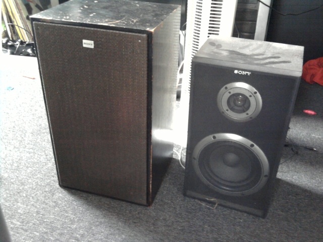

Van de kringloop:
- Sanyo Plus Series set. P20 (voor versterker), C20 (eind versterker) en T20 (tuner). Op de kop getikt voor 55,- euro.
- Mission 762i speakertjes, 17,50 euro
- Sony SS-F5 ES speakers, 35 euro
Vandaag de Sony's gekocht en ben echt onder de indruk, stukken beter als de Mission's en hoor bijna net zoveel kleine dingetjes in de muziek als met mijn Beyer Dynamic DT 531's op. Die ik trouwens een jaar of tien geleden wel voor het volle pond heb aangeschaft. Still going strong...

vrijdag een setje gekregen van mijn buurman stond bij hem in de weg. Mijn oog viel er al een geruime tijd op en wist dat het een bijzonder setje was :D
Het gaat namelijk om de beroemde ES serie van Sony helemaal mint met rosewood zijpanelen
TA-E80ES voorversterker ( helaas deze is niet meer 100% zit er aan te denken deze te laten repareren )
Afbeeldingslocatie: http://nate-diggidy.smugmug.com/photos/198319978-M.jpg
TA-N55ES eindversterker ( wel 100% ) 12 Kilo Kan ook als mono blok worden gebruikt
Afbeeldingslocatie: http://farm4.static.flickr.com/3152/2676379578_dd5d6a2aa5_o.jpg
TS-S730ESD Tuner
Afbeeldingslocatie: http://home.hiwaay.net/~rgs/sony_sts730es_tuner/front.jpg
Nog geen foto's deze komen nog
edit foto's van google
Afbeeldingslocatie: http://farm4.static.flickr.com/3046/3108947580_ae6d39ed96_o.jpg
[ Voor 26% gewijzigd door Verwijderd op 28-06-2010 00:53 ]

Zojuist een geweldige vondst gedaan bij de kringloop hier in Groningen! :D
Voor 5 euro een set Sony speakers uit 197x (precieze jaartal is niet te vinden) Erg groot en lomp... Nette dikke kabels erbij! Vermoedelijk door iemand zwart geverfd... Aangezien hij nergens te vinden is online in het zwart en deze dat wel zijn... Maar dat mag de pret niet drukken! Vermoedelijk ga ik hem nadat ik terug ben van vakantie eens opknappen en de speakers zelf inspecteren... Dat is nog niet te doen omdat de stofkappen erop gespijkerd zitten. Ik moet een klein koevoetje hebben om dat netjes te verwijderen
In ieder geval ga ik de kabels vervangen in de speakers en dus ook de aansluitingen voor de speakers. De standaard sony kabeltjes voelen nogal soft aan terwijl de kabels die ik erbij kreeg erg dik en stug zijn. Daarnaast is de volledige behuizing bekrast en afgebladderd. Dus die moet ook worden geverfd of worden behandeld. Ook zitten er wat zwartige plekken op de achterkant wat op brand schade lijkt van een kaars ofzo...
Daarentegen het belangrijkste doel van de speaker doet het! Het geluid en hoe! Heb hier 2 andere sony setjes staan uit de jaren 80. Kleiner en iets netter. Maar die klinken bij lange na niet zo mooi. Deze nieuwe sony speakers gaan erg mooi diep en erg vol! Zat net op de bank al een filmpje te kijken en op het volume waar ik de vorige speakers op had staan voelde ik nu gewoon door mijn hele lichaam een explosie! WTF! Dat voor speakers van zeker 30 jaar oud!
Plaatje!
Afbeeldingslocatie: http://tweakers.net/ext/f/pMKxsythC1Wt6PpuQ90RCj8G/full.jpg
Oud VS nieuw :X Nieuwe is echt veel groter

Je bedoelt dat de oude groter is, of niet?
Ziet er tof uit, mooi dat ze in Groningen toch nog af en toe goeie speakers hebben staan.
