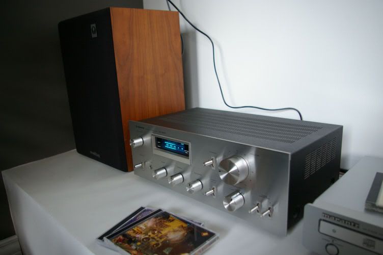

  • Struikrover
  • Laatst online: 14-09 08:53
Sorry voor de dubbelpost, ik ben met dit slechte weer alweer eens even gaan shoppen bij de kringloop en heb de volgende juweeltjes kunnen bezetten ;)
Pioneer SA-6500II i.c.m. de tuner TX-6500II en casettedeck CL-F6060
Afbeeldingslocatie: http://www.bezugspunkt.de/img/dd68_1.jpg
Een paar Pioneer HPM-40 speakers. Schijnen wel oké te zijn qua geluid? De foamrand van de woofers is weg, en één tweeter is blijkbaar kapot
Afbeeldingslocatie: http://usr.audioasylum.com/images/y2009/01/19566/Pioneer_HPM-40.JPG
Verder nog een mooie ITT HiFi 8010 platenspeler
Afbeeldingslocatie: http://www.audiostereo.pl/zalaczniki/1259137_1.jpg
Mijn dag kan niet meer stuk, ik ben weg om alles te gaan controleren ;)

Bij mij is er ook nog een nieuwe aanwinst binnen (uit de jaren '80 van de vorige eeuw, dus mag het Vintage heten schat ik): Luxman C-3 voorversterker en M-03 eindversterker:
Afbeeldingslocatie: http://www.xs4all.nl/~delanger/tweak/P1030490.JPG
Alleen valt de cd-speler nu wat uit de toon door zijn andere kleur opdruk. Daar komt dus denk ik een andere te staan.

Da's een fraai Luxman-setje. Over die opschriften zou ik me zelf niet te druk maken, verder past het mooi bij elkaar (en het zal vast goed klinken).

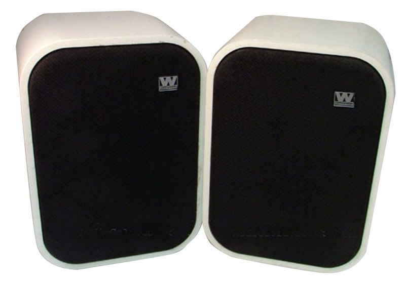

Gisteren een setje '70s Wharfedale Denton 1 gekocht. Niet voor het geluid (wat wollig, ik vermoed dat speakers en scheidingsfilters aan een revisie toe zijn) maar voor het geweldige gedateerde uiterlijk.
Afbeeldingslocatie: http://img.photobucket.com/albums/v505/tom80/Audio/WharfedaleDenton1.jpg

Die Dentons zijn erg leuk qua design trouwens! En ze klinken ook best heel erg goed voor hun formaat als ze in goede conditie zijn. Als die van jou wollig klinken zijn ze denk ik inderdaad toe aan een opfris/opknapbeurt. Is geen verspilde moeite, dat zijn ze echt wel waard.

wow, normaal ben ik niet zon vintage liefhebber, maar wat ik uit de garage (oorsponkelijk uit oma's zolder) heb getrokken, vind ik toch een strak staaltje werk uit vroegere tijden, misschien zelfs de eerste surround versterker allertijden :9 Ik schat dat deze uit begin jaren 70 moet komen.
het gaat om een Pioneer SX-6000 (afbeeleding: http://www.grandcanyontub...model%20SX-6000%20001.jpg )
na het binnenwerk ontstoft te hebben heb ik 'm aangesloten en het is een erg krachtige versterker, je hoort letterlijk dat ie enorm vermogen heeft (iemand op internet claimt 35watt bij 4ohm , maar dat lijkt me erg weinig) en het klinkt alsof ie nieuw is, zij het nogal bassig (dus niet helemaal vlakke freq repsons). Overigens bied de versterker genoeg toonregeling opties welke overigens erg brede EQ curve heeft zodat het geluid erg natuurlijk klinkt als je het afstemt.
Nu het vreemde; naast de aansluitingen voor 3 paar speakers zit er eentje voor een "center speaker" (??) en zover mijn moeder's geheugen reikt zou deze rond 1971 aangeschaft moeten zijn.
Misschien iemand die me er meer over kan vertellen? Internet fora afgestruind maar ik kom niet verder dan een paar ongeinterreseerde regels van audiofiele hufters die hun cambridge audio versterkers beter vinden(ja...duuhhhh) en een vage Canadees die me wel een kopie van de handleding wil toesturen voor 20 dollar.
Alle te vinden specs en verklaring voor de center speaker is welkom!

Kan het iets te maken hebben met quadrofonische platen?
  • vlaaing peerd
  • Laatst online: 15-09 20:58
Nee denk het niet, hoewel het rond dezelfde periode uitkwam was dat toch nadrukkelijk voor 4 kanaals geluid, niet 2.1 ofzo.
Iemand anders nog ideeen over wat een center aanlsuiting op een vroeg jaren '70 receiver doet?
Andere gegevens die er bekend zijn over deze versterker is natuurlijk ook nog welkom!

@Japsuh
CHEERS MATE!
dat zijn ook nog best wel decent specs. Het vermogen is ook wel hetgeen wat opvalt, vreemd een beetje dat de power consumption dan weer zo laag is, dat zie je een huidige vergelijkbare amp nog niet snel halen dus heb toch enigszins m'n twijfels over de gegeven specs. Neemt niet weg dat ie trouwens uberfatsoenlijk klinkt tot het punt dat ik me zelfs afvraag wat ze nou werkelijk hebben geinnoveerd de laatste 40 jaar in versterkerland.
Overigens is me nu nog niet duidelijk wat die center speaker aansluiting op deze antieke bak doet, iemand nog een idee daarover?

Die centerspeaker lijkt er te zijn om in een andere ruimte ook muziek te kunnen draaien(als ik het verhaaltje goed lees). Dat je twee speakers in je woonkamer zet en nog één in de keuken om daar niks te missen.
Lijkt me verder een mooie vondst :)... and totally agree with dreeke

@hierboven.
Bedankt voor de terugkoppeling allemaal. Deze versterker gaat in elk geval een plekje bij mij thuis vinden. Helaas heb ik geen passieve speakers meer in huis, maar ja, da's dan weer wat motivatie voor m'n zelfbouw project.
