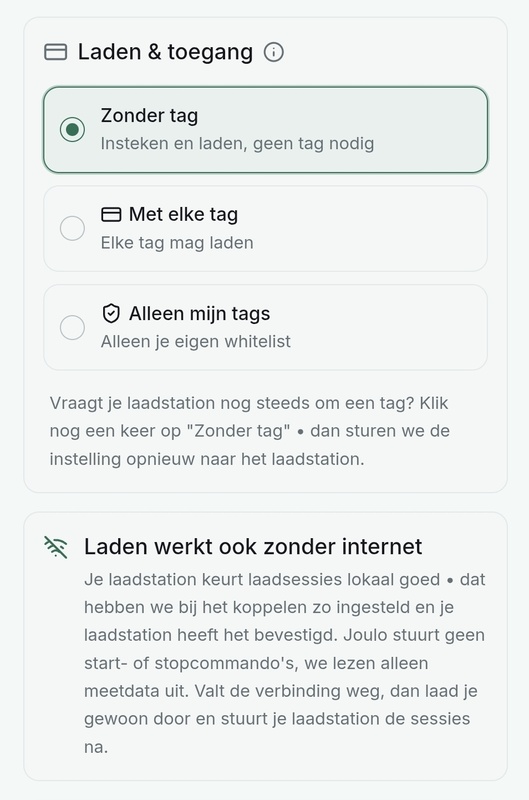

FlowDesign schreef op dinsdag 18 augustus 2026 @ 09:33:
@I_PANDA_I Hoe heb jij deze trouwens ingesteld? Ik vind het een beetje gek dat Joulo via de OCPP deze instelling überhaupt overschrijft, maar als je 'm op deze zet (zie screenshot) dan blijft ie wel op starten met RFID of via de app staan. De 2 meegeleverde RFIDs zijn al gekoppeld in de Raedian zelf, dus dat hoeven we denk ik niet apart ook nog in Joulo in te stellen (niet dat ik die RFIDs gebruik overigens).
~~~~~~~[Afbeelding]
Begrijp ik nou uit deze post dat Joulo zich bemoeit met de toegang tot je paal? Het gaat toch om ERE-registratie en dan hebben ze met die toegang toch helemaal nix te maken?
Die zou ik graag voor mezelf houden, er 100% zelf controle over houden en mogelijk aanpassen, zonder dat Joulo zich ermee bemoeit.
Ik snap bovendien niet dat Joulo schrijfrechten zou hebben op je paal. Het gaat toch alleen om uitlezen wat er geladen wordt en meer niet?

@Hippe Lip OCPP is een protocol voor het koppelen van een backend met je laadpaal. Je geeft per definitie daarmee de autorisatie uit handen. Er is niet iets zoals “read-only OCPP”.
  • Glashelder
Glashelder
Anti Android
En Joulo bemoeit zich nergens mee.. je kan alles gewoon zelf bepalen vanuit de portal van Joulo.
Als je al reeds een backend had dan kan je zelfs OCPP forwarden naar die andere partij. Dan bepaald die de autorisatie.

Glashelder schreef op zaterdag 22 augustus 2026 @ 10:46:
Peblar - Tap - Joulo werkt idd dat Tap gewoon je Peblar bestuurd en Joulo de data inleest

Hippe Lip schreef op zaterdag 22 augustus 2026 @ 09:22:
Je kunt in je Joulo dashboard het naar jouw wens instellen.
Maar ik snap ook niet waarom Joulo überhaupt deze functie toe heeft gevoegd. Als ERE inboeker hoef je je via OCPP helemaal niet met die instelling op de laadpaal te bemoeien zou ik zeggen.

FlowDesign schreef op zaterdag 22 augustus 2026 @ 11:09:
Kan je Joulo ook niet je backoffice laten beheren? Hoeft neit als ERE inboeker, maar is dacht ik een aparte functie van ze
Dat ligt er aan. Als je op een Peblar een OCPP-verbinding instelt, wordt de lokale autorisatiepagina onbereikbaar gemaakt. Dan moet je de autorisatie wel bij de OCPP-provider regelen. Doe je dat niet, doet je laadpaal niks. Je moet dus minstens aanbieden:
  • Plug & Charge, laadkabel er in en gaan
  • (RFID-)autorisatie: alleen bepaalde passen mogen een laadsessie starten
En daarnaast in veel gevallen nog de derde optie: laden en de sessie factureren aan de MSP. Die eerste twee kan Joulo zelf, de derde optie kan middels de proxy.
Punt is en blijft dat OCPP gebruikt wordt voor iets waar het oorspronkelijk niet voor bedacht is, waardoor het niet de ideale oplossing is om het probleem op te lossen, maar het is wel de snelste om te implementeren, waardoor het de meest gekozen oplossing is.

Sandro! schreef op zaterdag 22 augustus 2026 @ 11:33:
Waarom wordt de lokale autorisatiepagina onbereikbaar gemaakt op de Peblar? Ligt dat aan Peblar of aan Joulo?
Bij mijn Raedian Neo en Joulo kan ik nml. beide gewoon door elkaar gebruiken.

FlowDesign schreef op zaterdag 22 augustus 2026 @ 13:33:
Dit ligt aan Peblar. Als die managed is, dan kan die niet meer via de Peblar interface authorizeren.
Volgens mij bij de Raedian Neo ook niet, tenminste niet tegelijk een OCCP verbinding met Joulo hebben en tegelijkertijd online verbinding maken voor configuratie instellingen.
Je kunt alleen nog het info dashboard openen via Bluetooth.

I_PANDA_I schreef op zaterdag 22 augustus 2026 @ 16:08:
Ik had ook voordat ik 'm met Joulo had gekoppeld al dat ie een Bluetooth verbinding nodig had om instellingen aan te passen.
Wat ik met name bedoelde is dat ik in Joulo de autorisatie op RFID tag kan laten staan en de autorisatie dan volledig in de Raedian zelf kan doen zonder Joulo.
Edit: Kom er net achter dat via de app het laden niet wilde starten. Moest ik deze blijkbaar eerst als "tag" goedkeuren in het Joulo dashboard. Hij bemoeit zich er dus toch meer mee dan ik dacht.

FlowDesign schreef op zaterdag 22 augustus 2026 @ 16:44:
Inderdaad wat @Sandro! ook al zei, na de OCCP koppeling met Joulo, moet je dat instellen bij Joulo. Niet omdat Joulo dat graag wil, maar puur omdat het OCCP systeem zo bedacht is.
Verder staat er expliciet dat ze alleen laadgegevens inlezen en verder geen start/stop commando's zenden. Afbeeldingslocatie: https://tweakers.net/i/B64HPQ-cWd5RvxW0cJqRZ5O1OPA=/x800/filters:strip_icc():strip_exif()/f/image/E5xXkRWauH2li2gH4Dapz9sf.jpg?f=fotoalbum_large

RichieB schreef op zaterdag 22 augustus 2026 @ 10:37:
een van de sterke punten van Peblar (er zijn er meer) vind ik juist dat die volledig lokaal kan werken en aan te sturen is. Als ik via OCPP de boel uit handen moet geven om ERE's te kunnen registreren, dan kan ik de paal dus alleen nog maar via internet aansturen (ik gebruik HA).
Dat heb ik nu ook met mijn Zappi en ik zou juist zo blij zijn met een volledig lokale aansturing, omdat via het internet niet altijd vlekkeloos gaat.
<John O`Mill>
  • JanHenk
@Hippe Lip Niet 'alleen maar' via ocpp. De autorisatie van de laadsessie wordt doorgestuurd naar de ocpp backoffice (welke dat dan ook is). Voor de rest blijft Modbus en REST gewoon werken voor het aansturen (pauzeren, hervatten, instellen vermogen, 1p/3p en alle andere settings).

JanHenk schreef op maandag 24 augustus 2026 @ 16:10:
@JanHenk Wat kun je dan niet meer als je via OCPP koppelt met Joulo en wat kun je nog wel met je Peblar Business? Ik merk dat ik een aantal dingen wel begrijp, maar nog niet alles.

  • IJsbeer
Hippe Lip schreef op maandag 24 augustus 2026 @ 16:19:
Inmiddels heb ik een klein beetje ervaring met Peblar Busines omdat ik er eentje bij iemand heb geïnstalleerd, maar zelf nog niet in gebruik. Als ik dat zou doen heb ik (nog) geen behoefte aan een backoffice (ik rijd privé) maar zou wel graag controle houden over wie er wel en niet kan en mag laden. Daar heeft Peblar een nogal goed systeem voor, dacht ik.
Voor zover ik weet is alleen LekkerLaden die een API gebruikt van Peblar, dus de enige partij die kan kopellen zonder OCPP (correct me if I'm wrong!).
Als je met OCPP koppelt, dan gaat de authorisatie van de sessie per definitie via de backend van de partij waarmee je koppelt. De authorisatie pagina in de Peblar webinterface wordt disabled. Dan MOET je dus ook een werkende internet verbidning hebben als je een sessie wilt starten.
LoadBalancing lijft nog wel lokaal.
Aansturing kan lokaal nog prima via ModBus idd, dus er zijn wegen omheen. Prima voor tweakers met een HomeAssist, maar niet voor Truus & Henk.

@Hippe Lip Jouw Peblar Business blijft ook met een OCCP koppeling met Joulo nog steeds benader- en instelbaar met de lokale webinterface. Koppeling met HA blijft ook werken.
Het toevoegen van (nieuwe) tags kun je eenvoudig zelf via het Joulo portaal doen.
Als je ook dat laatste per se lokaal wilt doen, kun je de Peblar even herconfigureren naar "unmanaged" en dan de nieuwe tag lokaal instellen. Na die aanpassing de Peblar dan weer op "managed" zetten.
Voor die enkele keer dat er aan tags gesleuteld moet worden, zou ik gewoon even de Joulo site bezoeken en de lokale workaround niet gebruiken. Maar het kán dus wel.

Dan zal ik het je uitleggen, @0xygen500
Als ik iedereen zou willen laten laden kan je dat gewoon instellen in Peblar.
Dat is niet het punt waar ik het over heb.
Als je een ocpp koppeling met Joulo of wie dan ook doet, dan geef je het autorisatiebeheer uit handen.
Precies DIT is waar het over gaat.
Waarom zou ik mijn voordeursleutel afgeven als je kunt volstaan om toegang te geven tot een ruitje waardoor er gelezen kan worden en dus verder niemand ergens bij kan.
Het gaat dus niet over vertrouwen, het gaat over het principe. Je hoort en leest de voorbeelden steeds vaker dat het mis gaat doordat partijen toegang hebben tot dingen die helemaal niet nodig zijn om hun taak correct uit te voeren. Geef ze dan die toegang ook niet.
DAT is de kern!
Verder maakt het voor de ERE ook niet uit, want de data komt gewoon bij Joulo. Dit lijkt mij verder ook redelijk offtopic gaan.
Zeker niet off topic, want het raakt hier aan hoe je de koppeling maakt met de ERE-provider. Nogal essentieel hier.

Oke en wat kunnen ze met die sleutel behalve bepalen wie er bij je laadt? Klinkt redelijk als spijkers zoeken op laag water
  • IJsbeer
0xygen500 schreef op maandag 24 augustus 2026 @ 22:25:
Ze kunnen je hele sessie beheren. Dus of en hoe snel je laadt. Firmware updates doorvoeren (iig in geval van Peblar). En het is een stukje privacy, ze hoeven helemaal niet te weten welke auto bij mij laadt, het gaat alleen om HOEVEEL er geladen is.

Er is geen alternatief universeel protocol wat dit kan. Jouw probleem is gewoon een beperking in OCPP en dat is dat het een beetje een alles of niets protocol is.
Als inboekdienstverlener is het gewoon k** dat je voor een handjevol mensen die gewetensbezwaren hebt koppelingen moet gaan optuigen met 50 laadpaal fabrikanten.
En zo moeilijk is dat ook weer niet hè? Het probleem is nu vooral dat we het niet willen omdat het gros het accepteert dat ze dingen open zetten terwijl dat nergens voor nodig is.
Daarnaast is het niet het probleem van één iemand maar van ons allemaal. Qua beveiliging en integriteit is het altijd beter om zo min mogelijk open te hebben staan. En we kunnen de impact klein noemen, maar door het uiteindelijk vrij forse aantal laders praten we alsnog over een groot probleem.
De een noemt het spijkers, de ander naïef.
Google zelf even wat je er allemaal mee kan. Enkele scenario’s: je kan buitengesloten worden, iedereen kan toegang krijgen, limieten kunnen aangepast worden (succes met je loadbalancer), kabel gelocked/ge-unlocker, etc.
Ik kan zoveel bezwaren bedenken. Wat ik echter het meest opvallend vind is dat dit protocol op zo’n grote schaal, zo achteloos hiervoor wordt toegepast. Het geeft consumenten het idee dat het ‘OK’ is. Ik snap de praktische kant, maar securitywise hoort dit echt niet. Je geeft NOOIT schrijfrechten weg voor iets dat alleen leesrechten nodig heeft. En in dit geval is het ook nog voor een zeer specifiek onderwerp.

Joulo doet geen facturering. Dat moet dus bij een partij zijn als E-flux, TAP of een andere CPO.
  • JB
  • Laatst online: 04-11 20:30
JB
Cédric roelt!
FlowDesign schreef op dinsdag 25 augustus 2026 @ 09:29:
Waar heb je dat ingesteld? In Joulo? Of ergens anders?
Bij je backoffice. Je koopt een losse RFID tag en die “white-list” je voor “gratis laden” zodat die sessies niet doorbelast worden.
Mijn boefje is liev!
  • FlowDesign
JB schreef op dinsdag 25 augustus 2026 @ 09:45:
Ok, bij bijvoorbeeld TAP dus.

Als ik sommige Tweakers moet geloven is de hele wijze waarop ik als individu gebruik kan maken van de inkomsten uit ERE’s nogal riskant.
Laat ik beginnen wat ik heb gedaan. Ik heb een NewMotion laadpaal 2.0, aangeschaft in januari 2019. NewMotion is overgegaan naar Shell Recharge, dat is op zijn beurt is overgegaan naar 50Five.nl. Veel mensen hebben slechte tot zeer slechte ervaringen met 50Five maar blijkbaar behoor ik tot de gelukkige uitzonderingen.
In eerste instantie wilde ik ook 50Five als inboekdienstverlener gebruiken (alles in 1 hand) maar op een vraag van mij, kreeg ik geen antwoord. Dus deze week overgestapt naar Joulo.
Proces verliep vlekkeloos. Aangemeld met mijn 50Five account. Data is ingelezen, registratie is bevestigd. Ik kan mijn laadpaal nog steeds op dezelfde wijze gebruiken als voorheen: met laadpas en uitgesteld laden. Ik heb daarvoor niets in 50Five of Joulo hoeven aan te passen.
Wat zijn de extra risico’s? Mijn laadpaal kan gehackt worden. Zowel 50Five als Joulo kunnen gehackt worden. In die zin vormt Joulo een extra risico.
Risico = kans x impact. Als de kans klein is maar de impact groot, kan het risico groot zijn. Denk aan brand: kleine kans maar grote impact. Dus brandverzekering is slim.
Terug naar mijn laadpaal: wat is de kans dat die gehackt wordt en wat is de impact?
Waarom zou iemand mijn laadpaal willen hacken? Om gegevens uit te lezen? Succes, mijn zegen heb je. Om het beheer over te nemen? Denk je dat je vervolgens een hele vloot auto’s gratis bij mijn laadpaal kunt laten laden? Succes, maar ik geef je weinig kans van slagen. Om mij het laden onmogelijk te maken? Succes, vervelend maar dat overleef ik wel.
PS: ik gebruik internet sinds 1997, bijna 30 jaar dus. Als ik naga hoeveel organisaties waarbij ik een account had, in die 30 jaren zijn gehackt! Overheidsinstanties, gerenommeerde semi-publieke organisaties en privé-organisaties en bedrijven. Ik ben in al die jaren 1 keer opgelicht toen ik een koptelefoon kocht bij een bedrijf dat ik via Kieskeurig.nl had gevonden. Koptelefoon kostte 120 euro. Ik heb melding gedaan bij de politie. Uiteindelijk nog iets van 30 euro teruggekregen. 90 euro ‘schade’ in 30 jaar internetgebruik is te overzien.
