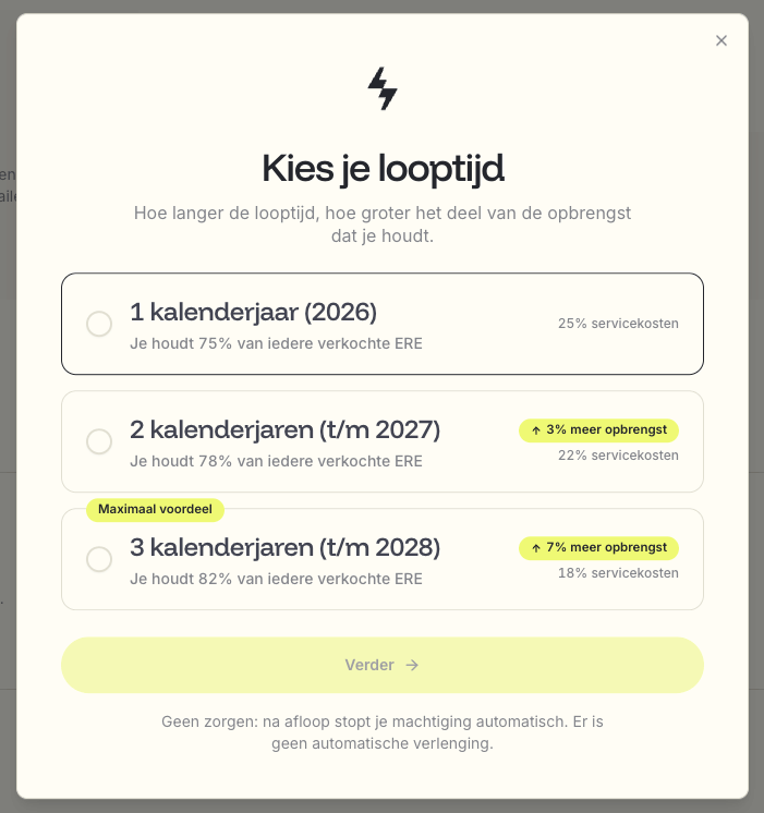

Voor wie het interessant is: Lekkerladen heeft nu een optie voor drie jaar, met 7% extra korting op de commissie.

In de nieuwsbrief van Lekkerladen (27/8/26) werd onder andere het volgende gemeld:
Vanaf nu kun je eenvoudig overstappen op een meerjarencontract:
1-jarig contract: 25% commissie (ons standaardtarief)
2-jarig contract: 22% commissie (3% direct erbij)
3-jarig contract: 18% commissie (7% meer opbrengst, ons scherpste tarief)
De standaard commissie is al best hoog als ik zo verder de tarieven andere aanbieders zie, maar het lijkt mij op dit moment niet verstandig een langere termijn afspraak te maken. Na 1 jaar even evalueren denk ik ;)

BOEFJE_NL schreef op woensdag 26 augustus 2026 @ 12:25:
Gezien de opbrengsten per kWh veel hoger zijn dan begin dit jaar werd verwacht en er best wat te kiezen is zou het mij niets verbazen als de tarieven gaan zakken richting 10 a 15%. De software is er inmiddels en het inschrijven / voldoen aan nea zaken ook. Als inboeker wil je nu graag meer klanten en niet je bestaande klanten zien weglopen naar een goedkopere partij.

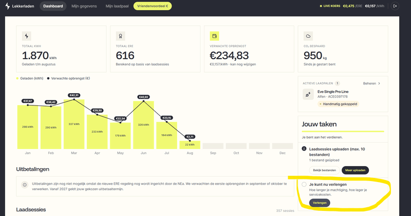

Ik ben via Zonneplan aangemeld bij Lekkerladen (met 20% commissie). Helaas zie ik in de online omgeving geen mogelijkheid om mij voor 3 jaar te committeren tegen 18%. Of kijk ik mis @Bob Lieftink ?

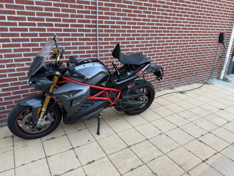

Ik heb verschillende adapters gebruikt vanuit peblar business naar 220v om de AMI van mijn dochter op te kunnen laden is een elektrische brommobiel maar geen een werkte

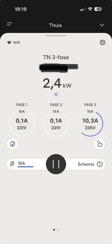

Bij mij schommelt het alle kanten op als er wat bewolking is of de airfryer aangaat. Via OCPP wordt er volgens mij 1x per 15 mimuten een meterstand verstuurd. Lijkt me niet te doen als ik heel eerlijk ben.
Met OCPP kan de backend aangeven hoe vaak de laadpaal een meterstand moet sturen tijdens een actieve transactie. Dat is geen vaststaand gegeven (dat kan bijv. ook elke 60 seconde zijn).
En alle kanten opschommelen kan heel logisch zijn met een lader. Blijft staan dat een camper die alleen wat interne appratuur voedt een heel ander profiel laat zien. Een sessie die gedurende 3 dagen actief is en gemiddeld 35w trekt.. dat is duidelijk een koelkast en geen auto of ander vervoersmiddel.
Een auto gaat naar de suspendedev status als die vol is en zal dan doorgaans uit zichzelf geen stroom meer trekken tenzij het interieur wordt gekoeld of verwarmd. Doorgaans zul je een auto daarna loskoppelen..
Een sessie die dagen blijft hangen in 'charging' is op zichzelf al verdacht. Overigens verwacht ik om deze redenen alleen al dat alle inboekers OCPP zullen gaan eisen. Voor betere anti-fraude detectie.

Ik heb hem vandaag voor 3 jaar afgesloten. Dit met een jaarlijkse uitbetaling. Ik zal hier mijn bevindingen posten ter informatie.

Toch is het niet zo makkelijk volgens mij, afhankelijk wat je er aan hangt.
Mijn auto kan inderdaad 11kw laden op 3 fase en vertelt de laadpaal ook hoe of wat. Mijn Italiaanse motor verteld de paal helemaal niets en kan sowieso max 3.3 kw laden. Meestal zet ik hem lager. Die gaat ook gewoon bot uit wanneer vol of bij ingestelde SOC. (een electrische oven zal geen ander beeld geven)
Hij staat nu net aan de lader, dit geeft dit beeld:
Afbeeldingslocatie: https://tweakers.net/i/cSVR8XZLUBJmDwWDERr0sun_b5Q=/x800/filters:strip_icc():strip_exif()/f/image/PSlDxrWoUDP3GM9BtRO88x3n.jpg?f=fotoalbum_large
Afbeeldingslocatie: https://tweakers.net/i/QLc-FrUKNEIY4nXv_QUffMNhIAM=/800x/filters:strip_icc():strip_exif()/f/image/66tav3jFKowAFR8VwbuMF8oH.jpg?f=fotoalbum_large

  • frank_b
  • Laatst online: 02-11 18:54
Ik ga sowieso niet frauderen ;) ik ben wel benieuwd of ik commentaar ga krijgen op het afwijkende laadprofiel wat ik heb tussen de auto en de motor.
Maar met zowel de auto als de motor voldoe ik aan de eisen dus netjes. Mooi dat het kan iig.

Spixo schreef op woensdag 26 augustus 2026 @ 13:31:
Je kan het vind rechts in het midden/onderin van je dashboard. Heb even een screenshot toegevoegd van mijn dashboard is wat duidelijker.Afbeeldingslocatie: https://tweakers.net/i/HPk6s9TueppOGoxNnFzQ3hzY3xg=/800x/filters:strip_exif()/f/image/znRDcNNsJdQFo8P1JtCXnnqB.png?f=fotoalbum_large
  • IJsbeer
Bob Lieftink schreef op woensdag 26 augustus 2026 @ 19:38:
Je kan het vind rechts in het midden/onderin van je dashboard. Heb even een screenshot toegevoegd van mijn dashboard is wat duidelijker.[Afbeelding]
Dank!
Werkt het ook als je gewoon langer lid bent? Markt is natuurlijk nu nogal dynamisch en dan gelijk vastleggen vind ik lastig. Maar als ik nu 3 jaar bij jullie blijf zit ik dan vanaf jaar 3 ook op die 17%? Dat vind ik een prima tradeoff, dat ik de eerste jaren wat minder overhoudt, ten ken kostte van flexibiliteit.
En kan dit ook als je via Zonneplan lid wordt / bent?

  • Spixo
  • Laatst online: 19:14
Dank voor de screenshot! Inmiddels ook gevonden in mijn eigen online omgeving. Als ik kies voor 3 jaar tegen 18%, breekt dat de Zonneplan integratie niet?
  • FlowDesign
  • Laatst online: 00:24
Waarom zou je je voor 3 jaar aan een partij verbinden met zulke hoge commissies?
Bij bijvoorbeeld Joulo, Zeres of Stekker zijn de commissies zelfs lager bij 1 jaar.

FlowDesign schreef op donderdag 27 augustus 2026 @ 08:14:
Lol, is dat een hint om de discussie over OCCP en Peblar <> LekkerLaden nieuw leven in te blazen? :+
Maar er zijn meer reden om voor een hogere commissie te kiezen. De tijd moet het leren welke partijen overeind blijven en welke niet.
  • 0xygen500
  • Laatst online: 22:31
IJsbeer schreef op donderdag 27 augustus 2026 @ 08:55:
Met een MID meter buiten de paal wordt het zowiezo lastig. Dat moet je aantonen dan, hoe en ewat weet ik niet. Kun je zelf opzoeken. Zelfde met CSV (idd, Comma Seperated File), staat ook hier in het topic.
De tijd moet het inderdaad leren. Daarom voor mij geen 3 jarige commitment, maar gewoon 1 jaar. Zie ik daarna wel weer verder.
