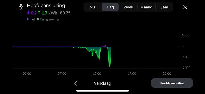

Daniel28 schreef op dinsdag 23 september 2025 @ 07:46:
Goedemorgen tweakers, ik heb een vraag.
Gistermiddag heb ik de P1 update gedaan naar de laatste versie 6.0206.
Uit voorzorg alle HW apparaten uit gezet p1 opnieuw gestart daarna alle apparaten weer ingeschakeld. Alles kwam netjes weer terug.
Nu keek ik net in de app naar het verschil in de nacht na de update, en zag onderstaande.
Let hierbij op de periode gister ochten voor de update en gisteravond na de update. 2e foto zie je de piekjes goed.
Heeft iemand dit ook opgemerkt na de update? Is dit vreemd gedrag?
Vriendelijke groet. [Afbeelding]
Pak de grafiek van de batterij er ook even bij.
Ik heb dergelijke piekjes bij beide koelkasten in huis en de keukenboiler was ook een mooie. Die keukenboiler staat inmiddels achter een HomeWizard stekker met vaste opwarmtijden in de ochtend en middag, aangevuld met een regel dat teruglevering boven het vermogen van de boiler het ook aan zet. In de nacht staat het uit, waardoor de PiB's ook weer langer mee gaan.
Niet alle apparaten vinden dit even leuk. Vooral niet proberen bij zo'n dure instant warmwaterkraan.

  • Daniel28
  • Registratie: April 2025
  • Laatst online: 06-10 18:54
netappie schreef op dinsdag 23 september 2025 @ 12:02:
Die vraag van het plaatje van de accu werd vanochtend ook gevraagd, en staat er ook bij een aantal posts later. Maar hier nogmaals.
Het enige wat mij opvalt is dat sinds de update de frequentie van de pieken.
Ik heb een quooker kraan, en die staat altijd aan. Normaliter zag je om de zoveel tijd een piek ontstaan tussen de 150wh en 230wh.
Die zie ik vanaf gisteravond niet meer terug maar heel frequent 25 watt paar keer per uur.
Dat had ik nog nooit eerder gezien vandaar de vraag of meerdere mensen dit patroon herkennen.
Hier nogmaals de plaatjes.Afbeeldingslocatie: https://tweakers.net/i/Rlc1dmRerpGg3jfoK6Kx6Ea8huc=/800x/filters:strip_icc():strip_exif()/f/image/Krd2qzyFRaxZ55BXinLZdf6M.jpg?f=fotoalbum_large
Verschil voor en na update.
Afbeeldingslocatie: https://tweakers.net/i/HYmo4jM7lFIx2hewZqnhJvE-aGo=/800x/filters:strip_exif()/f/image/LxELg41mDieF3A8zeKzwE2G1.png?f=fotoalbum_large
Afgelopen uren. Batterij verbruik bovenste foto.
Veel schakelen onder. Zelfde tijdspanne.
Afbeeldingslocatie: https://tweakers.net/i/FVJU_ZuEYyLhYdTobQVZlHUxw4U=/800x/filters:strip_exif()/f/image/iBOdE7YQPSQVn4lvzUNtj8K6.png?f=fotoalbum_large
Het kan dus zijn dat de nieuwe versie zoveel beter is geworden dat hij de schakelingen van de quooker beter kan verwerken. En voor die tijd te laat schakelde en meer verbruik meette.
Blijft het vreemd dat de quooker dan ineens zoveel schakelt en je het op de batterij niet terugziet.

Het probleem is dat je kijkt naar grafieken met verschillende resoluties. De eerste set is veel grover dan de tweede. Overigens zie je het wel degelijk terug in de batterij grafiek, dat is die zaagtand in 150w tot 200w range.

Daniel28 schreef op dinsdag 23 september 2025 @ 14:06:
Hier nogmaals de plaatjes.[Afbeelding]
Ja, het blijft lastig om precies te verklaren wat de piekjes veroorzaakt. Het kan best zijn dat ze de omvormer juist iets langzamer laten volgen om minder teruglevering te hebben bij korte vraag.
Als je het zeker wilt weten dan kan je natuurlijk gaan kijken met een homewizard stekker aan verschillende apparaten of op de voorspelbare tijd van de piek zorgen dat de quooker even uit het stopcontact is.
Ik zou mij er eerlijk gezegd niet zo druk om maken. Een piekje van 30W gedurende 5 minuten is 0,0025 kWh. Zelfs als die elk uur is heb je het over 0,06 kWh per etmaal of 21,9 kWh per jaar.

  • _DPC_Scorpion
  • Laatst online: 07-09 23:46
ik las wat berichten dat mensen hun batterijen uit willen zetten en dat er geen opbrengst zou zijn. bij mij is dat nog anders. ik heb best wat opbrengst gehad en de batterijen raken wel vol
sinds ik er twee heb kom ik tot bijna 5uur in de morgen
deze grafiek is alleen de batterij en de zonnepanelen... import uit net, export naar net en direct verbruik heb ik even buiten beschouwing
Afbeeldingslocatie: https://tweakers.net/i/zPzHYI3rBIaQk7AqDuNaw03WprY=/800x/filters:strip_exif()/f/image/uWfWNb7U0mUmDQWJlwFGL5ye.png?f=fotoalbum_large
Afbeeldingslocatie: https://tweakers.net/i/LkxxVg4E57deTBK-hQ8i9CA3L14=/800x/filters:strip_exif()/f/image/RH2vkxAMafKC4vihcXc0mNM1.png?f=fotoalbum_large
Batterijen nu sneller leeg door airco gebruik als woonkamer verwarming. Dit is een extra besparing.
Airco wordt ingeschakeld als de temperatuur om 7:30 lager is dan 19,5 graden.
In de avond zet ik de airco aan om 19:00 uur en gaat om 22:00 uur uit.

1 zit er netjes in. Nr 2 nieuw ziet zichzelf nu weer als energy socket aan de entiteit te zien. Na authenticatie (als deze lukt) direct weer:
Afbeeldingslocatie: https://tweakers.net/i/vhPcalkCqbU8c4LvgU5HxsUZFo0=/fit-in/4000x4000/filters:no_upscale():strip_exif()/f/image/OtBcyOiTriXaJMRDf7liHJqu.png?f=user_large.
Iemand die stap voor stap kan beschrijven hoe je dit nu werkend krijgt in HA?
Edit : Direct na een succesvolle authenticatie verschijnt:
Afbeeldingslocatie: https://tweakers.net/i/mT3OSjUuQ3qsVaBjBB3L4Y6ff6U=/fit-in/4000x4000/filters:no_upscale():strip_exif()/f/image/2PeeBW9t6wiiVZyZ3KqVE8FE.png?f=user_large
Bij 1 van de 2 kWh meters. Die ander blijft netjes lopen.

  • internet4me
  • Laatst online: 30-09 12:39
Devke schreef op donderdag 25 september 2025 @ 13:35:
Hmmm. HW kWh meter, firmware 5.011
Heb er gister 2 aangesloten gekregen in de meterkast. Ze doen hun werk. Tellen import en export. Ze in HA krijgen is een licht geïrriteerde zaak geworden. Inmiddels zover dat de kWh meter die draait op 4.06 ook over authenticatie zeurt.
[Afbeelding].
De kwh meter moet minimaal 5.0011 draaien voor de pib’s. Je moet tevens de ha standaard integratie gebruiken met v2 authenticatie. Niet de hacs variant. Of de v1 authenticatie variant.
