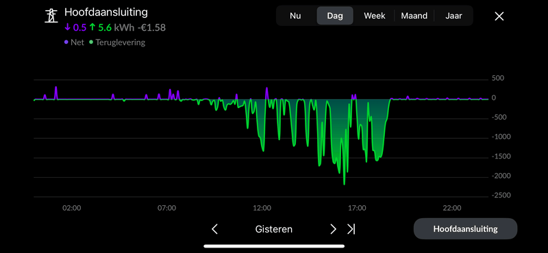

Je ziet dat het opwekseizoen nu wel een beetje ten einde komt tenzij je echt veel panelen hebt liggen. Hier gelukkig nog wolkje wolkje zon. Elke watt is weer één zullen wij maar zeggen. *O*
Dan zou Homewizard nu wel snel met dynamisch laden moeten komen voor de app gebruikers die een dynamisch contract hebben. iemand enig idee waar Homewizard zijn dynamische gegevens vandaan haalt? (via DM, anders word het zon offtopic verhaal). Ben zelf op zoek naar een open API variant.

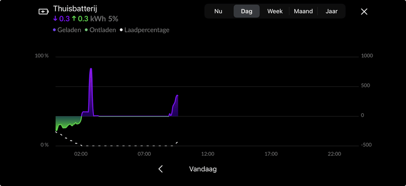

  • enieuwlaar
  • Registratie: Juli 2021
  • Laatst online: 30-09 16:29
Afbeeldingslocatie: https://tweakers.net/i/2lWDuRQrNN_-EcgOaBHzfYcbxOk=/800x/filters:strip_exif()/f/image/zEUs2XQqFaFfLxR99y86lETQ.png?f=fotoalbum_large
Begrijpt iemand wat hier afgelopen nacht is gebeurd? Om ca. 2:00 uur was de batterij 'leeg'(SOC=0) en begint vervolgens op te laden met stroom uit het net (ca. 0.25 kWh in totaal).
  • Aardedraadje
  • Laatst online: 19:35
Aardedraadje
Met kabelschoen
enieuwlaar schreef op maandag 22 september 2025 @ 10:00:
Magische zoekterm is SoC Drift of SoC Correctie/kalibratie.
Dit doet hij om de batterijcellen te beschermen tegen te diep ontladen.

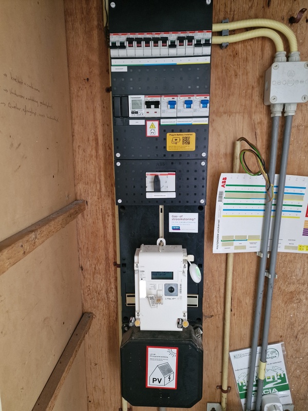

  • fxs81
  • Registratie: November 2016
  • Laatst online: 17:20
fxs81
Julianadorp
Hier net weer de stroom eraf geweest ivm meterkast klaar maken van 1 naar 3 fase. Meteen maar alles nieuw van ABB en alvast voorbereid voor de toekomst met wat extra groepen. Nu de berging in orde maken en dan kunnen de pib's daar mooi op hun eigen groep staan, in de winter niet te koud en in de zomer niet te warm, wifi bereik is daar ook prima en dan zijn ze uit de woonkamer.
Alles kwam weer keurig vanzelf terug online zonder tussenkomst van mijzelf, heerlijk. Gewoon dus echt plug and play, ik hou ervan. 8 oktober nog een keer als Liander komt om er daadwerkelijk 3 fase van te maken.
(de losse draden in die buis zijn loos, daar zit niets op en komen nog te vervallen voordat iemand vraagt waarom dat zo zit ;) )
Afbeeldingslocatie: https://tweakers.net/i/CsGeloq2OkJ6JUjt8_Bkd7o5hcs=/x800/filters:strip_icc():strip_exif()/f/image/f7IQJeFbS563OF9TTB47sT1b.jpg?f=fotoalbum_large
[ Voor 6% gewijzigd door fxs81 op 22-09-2025 13:23 ]

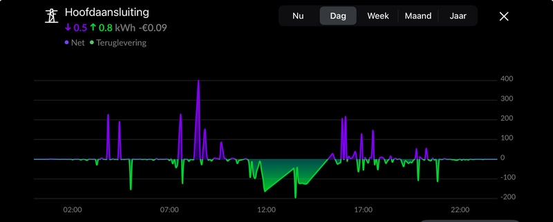

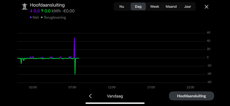

Goedemorgen tweakers, ik heb een vraag.
Gistermiddag heb ik de P1 update gedaan naar de laatste versie 6.0206.
Uit voorzorg alle HW apparaten uit gezet p1 opnieuw gestart daarna alle apparaten weer ingeschakeld. Alles kwam netjes weer terug.
Nu keek ik net in de app naar het verschil in de nacht na de update, en zag onderstaande.
Let hierbij op de periode gister ochten voor de update en gisteravond na de update. 2e foto zie je de piekjes goed.
Heeft iemand dit ook opgemerkt na de update? Is dit vreemd gedrag?
Vriendelijke groet. Afbeeldingslocatie: https://tweakers.net/i/LzBrOsTy38sQz7QWUOK-vkOkbe0=/800x/filters:strip_exif()/f/image/2Atl4LKQkraDCN2oSnagviOo.png?f=fotoalbum_large
Afbeeldingslocatie: https://tweakers.net/i/FVJU_ZuEYyLhYdTobQVZlHUxw4U=/800x/filters:strip_exif()/f/image/iBOdE7YQPSQVn4lvzUNtj8K6.png?f=fotoalbum_large
Daniel28 schreef op dinsdag 23 september 2025 @ 07:46:
Vriendelijke groet. [Afbeelding]
Dit komt door de grafiek grote. Je heb bij de meest recente grafiek veel minder data en dan lijkt het “paniek”

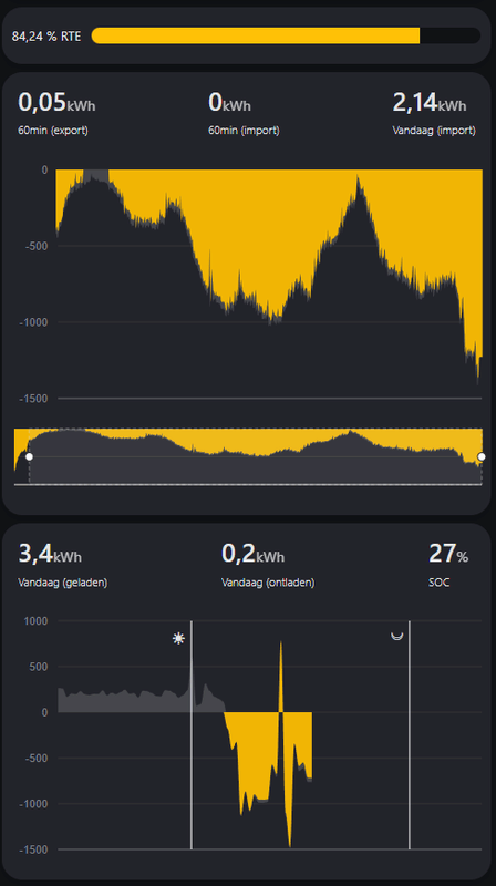

Ziet er hier zo uit, die 40+ en 40- vallen straks direct weg als de zon er is en de batterij is vol. Dit is trouwens wel een andere batterij en een andere sturing van 1-4 seconden (Zelfbouw) ipv 2-4 seconden (HW)
Afbeeldingslocatie: https://tweakers.net/i/G7VAVE6j7qzIg588_1fml5a4uRY=/800x/filters:strip_exif()/f/image/vqebtnHoX8oIwNueaxBbxFnE.png?f=fotoalbum_large

  • Daniel28
  • Registratie: April 2025
  • Laatst online: 21:05
gielz schreef op dinsdag 23 september 2025 @ 07:56:
Goedemorgen,
Als je de eerste foto opent, en inzoomt naar de ochtend, blijft de meter een paar uur op 0w staan. In de avond zie de dat om het uur een paar piekjes komen. En dan gaat het niet om het verbruik, maar om de frequentie.
  • ArthurMorgan
Daniel28 schreef op dinsdag 23 september 2025 @ 08:02:
Goedemorgen,
Heb je toevallig een warmtepomp of aircoverwarming? Afgelopen nacht heb ik ook meer pieken, maar wel puur daardoor.
Kun je anders eens een screenshot van je batterij ook plaatsen?

  • Daniel28
ArthurMorgan schreef op dinsdag 23 september 2025 @ 08:14:
Goedemorgen,
Heb geen warmtepomp. En airco staat niet aan.
Foto van batterij vanochtend.
Afbeeldingslocatie: https://tweakers.net/i/HYmo4jM7lFIx2hewZqnhJvE-aGo=/800x/filters:strip_exif()/f/image/LxELg41mDieF3A8zeKzwE2G1.png?f=fotoalbum_large

Daniel28 schreef op dinsdag 23 september 2025 @ 08:26:
Goedemorgen,
Waarschijnlijk je koelkast of vriezer?
De schaal van beide grafieken is totaal verschillend. Wacht maar tot de zon dadelijk schijnt, dan lijken beide grafieken beter op elkaar.🤓

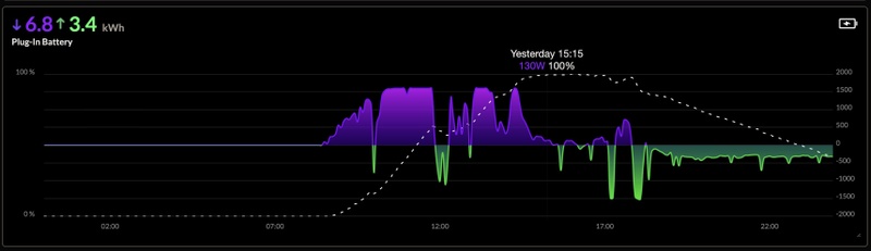

Gisteren gewoon nog twee Plug-In Batteries vol gekregen. Echt niet dat ik ze ga uitschakelen voor de herfst/winter.
Afbeeldingslocatie: https://tweakers.net/i/U36y65vYEBgY6quAFIFyu0_h-yk=/800x/filters:strip_icc():strip_exif()/f/image/3ao7F1YLK81zFD0E9O0nwOEj.jpg?f=fotoalbum_large

Dekster schreef op dinsdag 23 september 2025 @ 09:24:
De schaal op beide grafieken is heel anders waardoor het naar mijn mening erger lijkt dan het is.
Dan pak ik een dag waar de schaal niet zo hoog is. 400wh.
En let dan op de frequentie van de pieken in de ochtend.
Dit was voor de update.
Het is niet dat ik me druk maak, de vraag was of die pieken door de update komen.
Dat was voor die tijd niet het geval.
Afbeeldingslocatie: https://tweakers.net/i/VuxMgdp__G3_r9QT_WHbUVXZPuQ=/800x/filters:strip_icc():strip_exif()/f/image/rLwV7LroPlRvs73CdCUXJCFi.jpg?f=fotoalbum_large

Daniel28 schreef op dinsdag 23 september 2025 @ 09:31:
Nee, dat heeft niets met de update te maken. De NOM werking is zeer goed. Wat je echter ziet zijn schakel momenten van gebruikers en het wisselen van opbrengst van de zonnepanelen als je weer hebt met zon afgewisseld met wolkjes. De sturing heeft dan een paar stapjes nodig om weer op Nul te komen.
Als je meerdere batterijen hebt speelt ook het overschakelen van de ene naar de andere een rol omdat dit ook een piek veroorzaakt.
