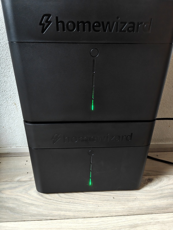

Dit is nieuw ? Ze staan beiden te leveren. Nee niet unlocked.

  • ArthurMorgan
Als een batterij bijna leeg is gaat die uit voorzorg steeds minder hard werken. Eerst zal de andere batterij het overnemen. Maar als die ook bijna leeg is gaat die ook op lager vermogen terugleveren. Als de vraag toch meer is dan 1 batterij wil/kan leveren springt de ander dus alsnog bij. Samen blijven ze onder de 800 Watt.

asing schreef op donderdag 18 september 2025 @ 18:57:
Allebei bijna leeg zo te zien, dan bouwen ze per PiB het vermogen af. Als het benodigde vermogen dan boven het vermogen ligt dat één PiB nog kan leveren, gaan ze de load verdelen. Ook onder de 800W.

Afbeeldingslocatie: https://tweakers.net/i/E1So7UUbZcA5vnDTQfq2BGGTrio=/800x/filters:strip_exif()/f/image/RV3Xes2UiGoZSDRyqKfGrqmJ.png?f=fotoalbum_large
daar is opeens bat 2
hij was gister betaalbaar, direct gedaan en zou maandag komen
misschien blij vanwege de zon stond hij er opeens vandaag
beetje load er al in, fw update.. toevoegen aan HA en nu mooi vol
benieuwd hoe ze samen gaan werken *;
