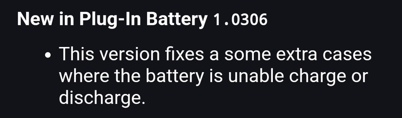

PIB beta versie:
Afbeeldingslocatie: https://tweakers.net/i/jRqWwakTvhDpL4eLcZ7Cp7n9ViM=/fit-in/4000x4000/filters:no_upscale():strip_exif()/f/image/OcA0Ld5M50hxmzGqabKMcXfV.png?f=user_large
Werk: Netwerk monitoring prutser —- Prive: Developer Homewizard app voor Homey

Daar gaat de discussie niet om. Er wordt gezegd dat het niet van deze tijd is. Dat is niet juist.
Ter info: Beta versie.
