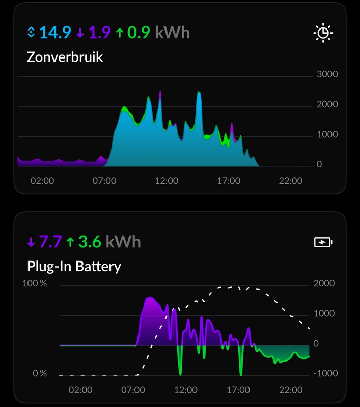

Ik wilde even laten weten dat ik sinds het inpluggen en aanzetten van de batterij geen enkel probleem heb ervaren. Op 1 september aangezet en sinds die tijd niet meer aangeraakt en dicht bij de 0 gebleven elke dag.
Vorige week:
Afbeeldingslocatie: https://tweakers.net/i/qFZ67LbxhfRTZ-Kzw3dc7ndF8Ng=/800x/filters:strip_exif()/f/image/qOAtGtThfGNjEAZQV71GxSIZ.png?f=fotoalbum_large
Precies dus waar ik de batterij voor heb aangeschaft.
Ik heb alle Homewizard apparatuur op dezelfde wifi accesspoint gezet, verder vrij standaard instellingen allemaal.
- P1 meter
- 3 energy sockets (waarvan 1 in gebruik met de battery, zodat ik het verbruik op de display kan zien)
- watermeter
- 1 display
- 1 battery
Geen vaste IP's etc. Werkt tot nu toe helemaal prima.
Bijvoorbeeld 2 september:
Display
Afbeeldingslocatie: https://tweakers.net/i/wKQ2l3ImyNDq_XeQuMwYQTpEHRw=/800x/filters:strip_exif()/f/image/rt2mlg7LIZXTiI0b5FpYFjn1.png?f=fotoalbum_large
App
Afbeeldingslocatie: https://tweakers.net/i/ZnD0b69hn-mrSEMG7o3m-OfXF0c=/x800/filters:strip_exif()/f/image/alxzaYRyD9FB5MvK8B86W9t4.png?f=fotoalbum_large

Je kunt nu wel zien dat het nazomer is. Zonne energie is erg grillig en het systeem heeft moeite om NOM te blijven.
Homey, Homewizard battery 2x, 9 zonnepanelen 3100W piek, power SolarEdge omvormer ,Airco als verwarming, IPad, Iphone

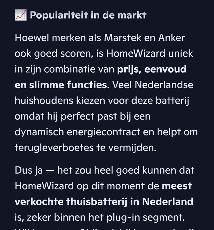

Devke schreef op woensdag 17 september 2025 @ 08:41:
Meest verkochte thuisbatterij met stekker.
Spoiler...... als je een merk niet in je assortiment hebt zitten dan kun je dit soort statements / conclusies nooit trekken!! #slecht stukje journalisiek.
Afbeeldingslocatie: https://tweakers.net/i/TiXmS4scAKU4FLuZiK0OaBOuQTU=/x800/filters:strip_icc():strip_exif()/f/image/Zy0SDHd5nY9YUUnHavo3savE.jpg?f=fotoalbum_large
Wat vind Copilot.
