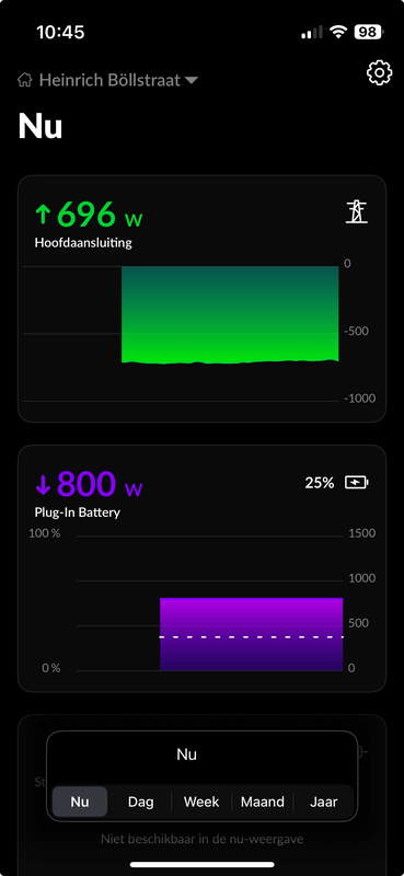

Newbie home-batterij eigenaar vraagje :) . Wat betekent deze laadsituatie nu precies? De P1 meter rapporeert een "teruggave" vanuit de zelf-opgewekte stroom van rond de 700 watt... Maar tevens wordt er ook vol 800 watt vanuit de batterij getrokken?? Dit rijmt toch niet? Het ding staat in 0-op-de-meter modus.
Afbeeldingslocatie: https://tweakers.net/i/niPEML7ykIXJE0EhRbTg8-Q2YtI=/x800/filters:strip_exif()/f/image/VTNrpDFOsKKgLRC9BTrPaaJ1.png?f=fotoalbum_large
  • Harri
  • Registratie: Februari 2025
  • Laatst online: 03-05 11:27
smeerbartje schreef op vrijdag 12 september 2025 @ 18:09:
Jouw batterij laadt op met 800W (want oaarse cijfers), en je levert nogsteeds 696W terug aan het net.
Als het straks donker is zal de batterij ontladen en groene cijfers laten zien.
Je PiB doet zijn best om terugleveren te voorkomen door te laden, maar dat kan hij met maximaal 800W.
Dus wat er terug geleverd wordt is je zonnepanelen opwek min het verbruik in huis min de 800W laden van de batterij voor zover die nog niet vol zit. Een tweede batterij zou op dat moment dus nuttig kunnen zijn.

Harri schreef op vrijdag 12 september 2025 @ 18:10:
Ah stom stom stom... ik moet nog even wennen aan die paarse kleur als "positief getal" :) Thanks!

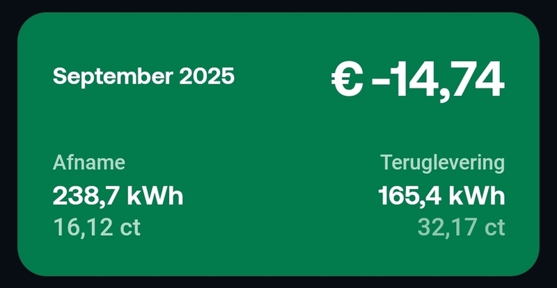

Ik wil toch weer even een positief geluid laten horen.
Ik ben een maand op vakantie geweest de PIB,s, hebben de afgelopen maand zonder problemen doorgedraaid, er is tijdens mijn afwezigheid een stroomstoring geweest, maar de P1 meter en de Batterijen kwamen uit zichzelf weer online, ik heb überhaupt sinds dat de PIB"s geleverd zijn (April) nog geen problemen gehad wat betreft foutcode's.
Onderstaand een overzicht van mijn energie leverancier, met het verschil van Augustus vorig jaar en dit jaar, ik was dus nog wel twee weken thuis in augustus, mij hoor je niet klagen.Afbeeldingslocatie: https://tweakers.net/i/nYx_0QjyTodwDCuXQt7SfgYktkE=/fit-in/4920x3264/filters:max_bytes(3145728):no_upscale():strip_icc():strip_exif()/f/image/EOLcuD6kz7EoOg3PADL4Z6hC.jpg?f=user_large
Druk op het hoogspanningsmast icoon of het batterij-icoon en je krijgt informatie van wat je ziet.

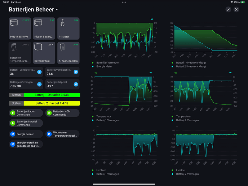

Afbeeldingslocatie: https://tweakers.net/i/xUgiIfX7F-4H-YL7Myy3cjGJnL4=/800x/filters:strip_exif()/f/image/lyxwkmHe7eMZyHXyW5u66HTY.png?f=fotoalbum_large
De batterijen werken nog steeds prefect.
Het rendement is 70,37 batterij1 en 69,47 batterij 2
Dag rendement zonnepanelen energie is 54,7%
Effectief hebben de batterijen 385kWh opgeleverd. Schatting is dat we dit jaar 450 kWh kunnen halen.
Schatting volgend jaar is 700 kWh
Batterij 1 werkzaam vanaf begin april
Batterij 2 werkzaam vanaf midden juni
Homey, Homewizard battery 2x, 9 zonnepanelen 3100W piek, power SolarEdge omvormer ,Airco als verwarming, IPad, Iphone

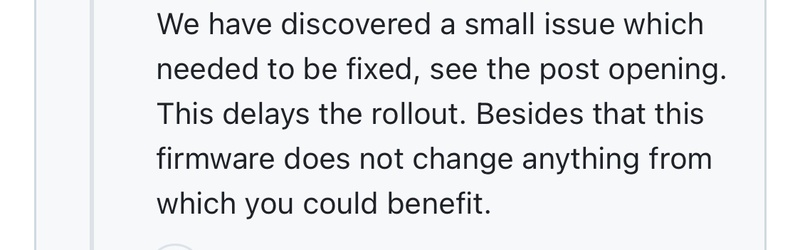

Je kunt P1 updaten ik heb hier 6.0206 beta maar 6.0205 is vrij voor update
[ Voor 3% gewijzigd door GL007 op 13-09-2025 13:59 ]
  • wdr
  • Registratie: Februari 2024
wdr
GL007 schreef op zaterdag 13 september 2025 @ 13:41:
Je kunt P1 updaten ik heb hier 6.0206 bete maar 6.0205 is vrij voor update
P1 - 6.0205 hier nog niet vrij voor update. Meen ergens gelezen te hebben dat je na (gefaseerde uitrol van de) update je op een andere server gezet wordt, daar zal het wel mee te maken hebben.
wdr schreef op zaterdag 13 september 2025 @ 13:52:
Ok dus mensen die 6.0205 en of 6.0206 hebben zitten op de nieuwe server
[ Voor 9% gewijzigd door GL007 op 13-09-2025 14:35 ]

We zijn weer een paar weken verder en nog steeds is de P1 niet ge-update naar de laatste versie.
Heb de handleiding gevolgd maar die levert ook geen resultaat op helaas.

De uitrol van versie 6.0205/6 voor de P1 ligt moment inderdaad stil. Onderstaand wat naar de betatesters is gecommuniceerd.
Afbeeldingslocatie: https://tweakers.net/i/N4LY85mvLD82HKS2byvwYRlWz_0=/800x/filters:strip_icc():strip_exif()/f/image/yLNvkZ2wEP7jSKTaUBJOEso5.jpg?f=fotoalbum_large
Afbeeldingslocatie: https://tweakers.net/i/jM8FsqvTfeID6Twvd3uXk7peHi4=/x800/filters:strip_icc():strip_exif()/f/image/DD3UbeePnpOdbLEuc0fa4n6g.jpg?f=fotoalbum_large
4.590 Wp PV. 2x Homewizard Battery
Tebbie schreef op zaterdag 13 september 2025 @ 15:03:
De laatste update 6.0206 verloopt gecontroleerd/gefaseerd door HW omdat deze firmware naar een nieuw cloud platform verbind.
Probleem lijkt opgelost met de laatste versie P1 update

Mmm vandaag is het laden raar gestart: batterijen starten met laden, gedurende minder dan een minuut. Stoppen een paar seconden, starten weer. Ik hoor geen relais schakelen. En dat al gedurende een half uur. Opwek van zonnepanelen is meer dan 800 W inmiddels….
Alles zit op de laatste updates.
  • Tebbie
  • Laatst online: 10:03
CdVvG schreef op zondag 14 september 2025 @ 08:35:
Kijk eerder naar je wat je teruglevert op het net. Je eigen huis verbruik heeft invloed. Als dat bijvoorbeeld schommelt rond 70w en minder dan is het op en af.
Werk: Netwerk monitoring prutser —- Prive: Developer Homewizard app voor Homey
  • CdVvG
  • Registratie: Januari 2025
  • Laatst online: 28-08 12:30
Tebbie schreef op zondag 14 september 2025 @ 09:19:
De grap is dat het terugleveren mee schommelde: dus of 600W opslaan of 600 terugleveren. Nadat de 800 W een tijdje was bereikt verdween dat en nu weer keurig 0 op de meter. Ik ga het even in de gaten houden….

Een leuk doel die wij ons voornamen is de energierekening moet omlaag. Dit met bv alle batterijen en verbruik aan de openbare laadpaal voor de EV. Inmiddels nu een laadpaal thuis.
Een sneak peak voor deze maand tot nu toe:
Ruim 70 kWh meer afgenomen dan teruggeleverd en geld erbij.
Afbeeldingslocatie: https://tweakers.net/i/bV7ix8gjTc75N4RiJvhVRA_tzV8=/800x/filters:strip_icc():strip_exif()/f/image/EG8BisFR0EJnB0oUtHzZYnhZ.jpg?f=fotoalbum_large
De herfst en winter moeten het nog bewijzen maar het is fijn om te zien dat de gehele opstelling samen doet wat het moet doen en de besparingen tastbaar zijn. In plaats van iedere maand betalen, nu geld erbij.
