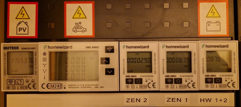

Devke schreef op donderdag 25 september 2025 @ 13:35:
Hmmm. HW kWh meter, firmware 5.011
Heb er gister 2 aangesloten gekregen in de meterkast. Ze doen hun werk. Tellen import en export. Ze in HA krijgen is een licht geïrriteerde zaak geworden. Inmiddels zover dat de kWh meter die draait op 4.06 ook over authenticatie zeurt.
1 zit er netjes in. Nr 2 nieuw ziet zichzelf nu weer als energy socket aan de entiteit te zien. Na authenticatie (als deze lukt) direct weer:
[Afbeelding].
Iemand die stap voor stap kan beschrijven hoe je dit nu werkend krijgt in HA?
Edit : Direct na een succesvolle authenticatie verschijnt:
Bij 1 van de 2 kWh meters. Die ander blijft netjes lopen.
[Afbeelding].
Dit zou niet moeten gebeuren, maar ik kan je er zo niet bij helpen. Meld dit even op https://github.com/home-assistant/core/issues/new/choose, met zo veel mogelijk relevante informatie.

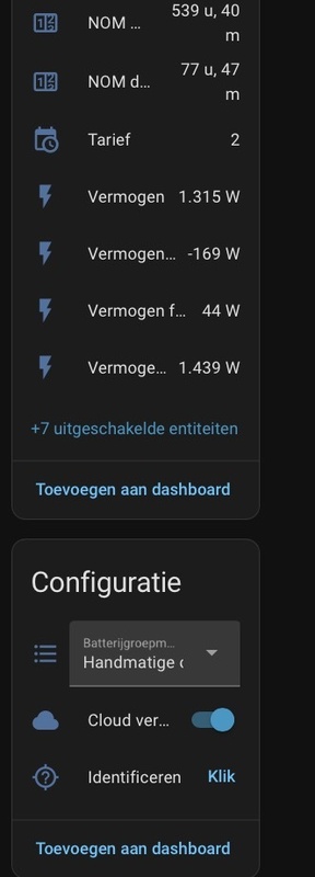

JeroenH schreef op donderdag 25 september 2025 @ 14:06:
Ja. Na installatie en configuratie van de HW integratie is de entiteit waarmee je tussen de drie modi kunt schakelen nog disabled. Je moet hem met de hand op enabled zetten. En hij zit inderdaad onder de P1 meter, niet onder de/een PiB.
Hij heet bij mij select.p1_meter_battery_group_mode
Deze heb ik dus niet. Zie ook bij de P1 geen opties voor de PIB en ook via dev tools/state kan ik niets vinden.

jdgraaf schreef op donderdag 25 september 2025 @ 14:10:
Staat hij ook niet hierbij?
Afbeeldingslocatie: https://tweakers.net/i/gKNHeZwRrecDHbu4qPSMtNgWD3g=/fit-in/4000x4000/filters:no_upscale():strip_exif()/f/image/UPL1q0QyiB0T6ucJ3KapZoHM.png?f=user_large
Het lastige is, ik heb dit maar één keer gedaan natuurlijk en dat is alweer maanden geleden :P
Het zal in dit topic wel tientallen keren uitgelegd zijn, maar zie dat maar eens terug te vinden in bijna 900 pagina's...
[ Voor 10% gewijzigd door JeroenH op 25-09-2025 14:15 ]

JeroenH schreef op donderdag 25 september 2025 @ 14:14:
Ik heb de P1 verwijderd en opnieuw toegevoegd aan HA. Nu zie ik de batterijgroep modus wel. :)
jdgraaf schreef op donderdag 25 september 2025 @ 14:17:
Ok, bijzonder. Maar; whatever works.
Dit staat er overigens over in de documentatie van de HA integratie:
https://www.home-assistant.io/integrations/homewizard/
The Battery group mode select can be found in the P1 Meter device, as the P1 Meter is responsible for controlling the Plug-In Battery. This select entity is disabled by default. See I can’t find entities for instructions on enabling disabled entities.
Heb zelf gisteren daar ook naar gezocht.
Staat in TS bij kopje HA integraties
Hoe kan de batterij besturing binnen HA integreren met de Homewizard integratie?
Ging eerst zelf aan de slag met Hoe stuur ik de batterij zelf deels aan? iets daarboven , maar kreeg steeds geen token, blijkbaar dient je dit via bovenstaande aan te zetten voordat dat mogelijk is.
hij is te vinden bij configuratie, net onder de sensoren. (credits JeroenH)
je moet m wel nog inschakelen
Ik was er ook naar op zoek en heb m nu gevonden :)

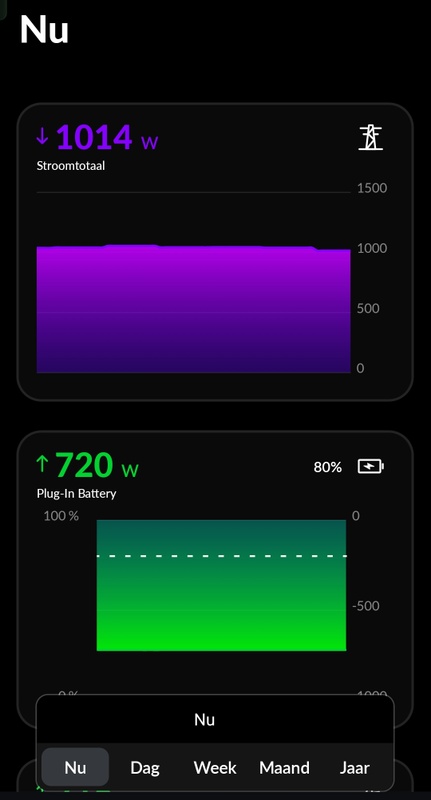

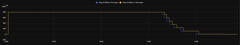

  • Knurt
  • Registratie: Juli 2022
BelgianStar schreef op woensdag 24 september 2025 @ 12:37:
Is het normaal dat de batterij de ontlaadsnelheid terugschroeft naar 720 Watt ipv 800 bij een continue belasting na ongeveer een half uur?
Ik merk dit nu al iedere dag op als hij continue 800 Watt moet ontladen. Jammer toch als dit zo hoort te zijn?..
Ja, doet die van mij ook zeer regelmatig.
Helemaal in het begin nog niet, maar na een bepaalde update wel.
Bij mij knijpt hij al naar 720 W na enkele minuten vollast ontladen.
Is ergens een beetje jammer natuurlijk, maar HW zegt dat dit normaal gedrag is om de levensduur van de pib te optimaliseren etc.
Het ligt hier in ieder geval niet aan de temperatuur van de omgeving en de ventilatie mogelijkheden, want die zijn hier ruimschoots binnen de marges.

Knurt schreef op donderdag 25 september 2025 @ 19:57:
Kun je ze een slag draaien. Ik heb ze hier nu zo gezet dat ze de warmte verder weg kunnen blazen.
  • Knurt
Devke schreef op donderdag 25 september 2025 @ 20:09:
Hij staat op zich al zo optimaal mogelijk gedraaid, dus dat de warme outlet kant alle ruimte heeft om de kamer in te blazen en de koude inlet kant ook ruim voldoende ruimte heeft om koele lucht aan te zuigen.
Maar ik zal het uiteraard wel een keer proberen. Baat het niet, dan schaadt het niet...
Maar had jij dus ook dat hij bij jou af en toe het vermogen kneep en na het ietwat verplaatsen niet meer?
  • ytr81
  • Registratie: Juni 2017
  • Laatst online: 09:21
Dat is wel bijzonder. Ik heb dat nog niet gezien. Als de accu dat bij 800W modus doet, wat gebeurt er dan bij de 2500W optie.
Knurt schreef op donderdag 25 september 2025 @ 20:19:
Als intern bij de lader/ omvormer de temperatuur hoger wordt dan 52 graden dan regelt de batterij terug.
Dit gemeten aan de uitlaat temperatuur.
Homey, Homewizard battery 2x, 9 zonnepanelen 3100W piek, power SolarEdge omvormer ,Airco als verwarming, IPad, Iphone
Klopt. Van de zomer iedere dag. Recent ook. Sinds gisteravond staan ze gedraaid. Ik denk dat anders het stapelen het probleem is. Ze blazen beide warme lucht. Als de lucht van de onderste niet meer lekker weg kan dempt hij. Het is de onderste vaak.

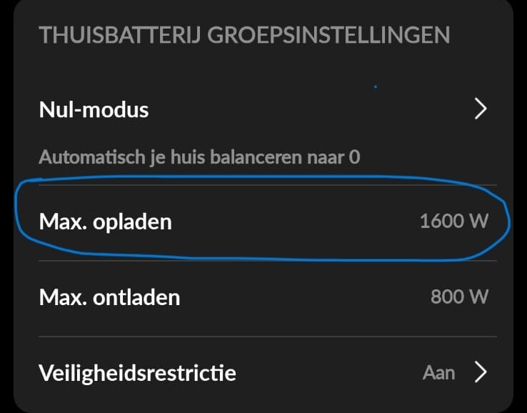

Snap ik het goed dat àls je meer dan 1 HW PiB hebt, dat ze wél op een reeds gebruikte groep mogen alléén indién je de veiligheidslimitering in de app AAN laat staan. (zodat de samengevoegde PiB's samen toch niet meer dan 800W kunnen door je huis sturen)?
En dus dat meerdere PiB's pas op hun eigen stroomgroep moeten zitten indien je de veiligheidslimiet in de app uitschakelt zodat ze hun volle (gecombineerde) potentieel kunnen benutten?
[ Voor 26% gewijzigd door PinusRigida op 26-09-2025 10:16 ]
  • fxs81
  • Registratie: November 2016
  • Laatst online: 14:46
fxs81
Julianadorp
PinusRigida schreef op vrijdag 26 september 2025 @ 10:15:
Klopt, wel evengoed zorgen dat je op die groep niet boven de 3600 Watt uitkomt. Even in het achterhoofd houden dat als de batterij energie leverd deze van het totaal afgaat vwb de slimme meter maar er wel bij komt op de draadjes. Bv Er word 3000 Watt gevraagd aan die groep en de batterij levert 800 Watt dan gaat er dus 3800 Watt over de draadjes maar de slimme meter ziet 3000 - 800 = 2200 Watt.

fxs81 schreef op vrijdag 26 september 2025 @ 10:19:
En daarom mag er zelfs nog geen spaarlamp op de groep van de PIB's aangesloten worden als je de veiligheidsrestrictie uit zet.
Zou er sluiting in de spaarlamp (of welk apparaat dan ook) zitten dan kan er met 4 PIB's op 3600W + 3200W = 6.800 Watt (29,57A) door stromen voordat de 16A automaat er uit klapt en de kans is aanwezig dat er dan al iets anders weggesmolten is.

PinusRigida schreef op vrijdag 26 september 2025 @ 10:58:
Hou ik zeker in het achterhoofd maar waar ik 'm (of ze, de 2 PiB's dus) zou willen neerzetten is een groep waar alleen de zolder, slaapkamers, een toilet en de badkamer op zitten. alléén in de badkamer -wanneer vrouw of dochter de haardroger en stijltang gebruiken- zie ik de piek nog wel 's boven de 1000, in het sléchtste geval boven de 1500W uitkomen, maar 3000 lijkt me op die groep onmogelijk. Het is tevens de reden dat ik de PiB's niet in m'n garage zou neerzetten, hoewel het daar de ideale plaats lijkt: koeler 's zomers en meer uit het zicht in een hoekje naast m'n al bestaande systeem, staan op die groep wel al een droogkast en wasmachine...
Zolang je het vermogen niet vrijgeeft en netjes op 800Watt ontladen laat staan, dan kan dat.
Mocht er bij het laden wat teveel vermogen gevraagd worden dan is dat niet zo erg, dan vliegt je automaat er wel uit.
Het gaat om de risico's bij het ontladen van de PIB's in combinatie met andere verbruikers op de groep.

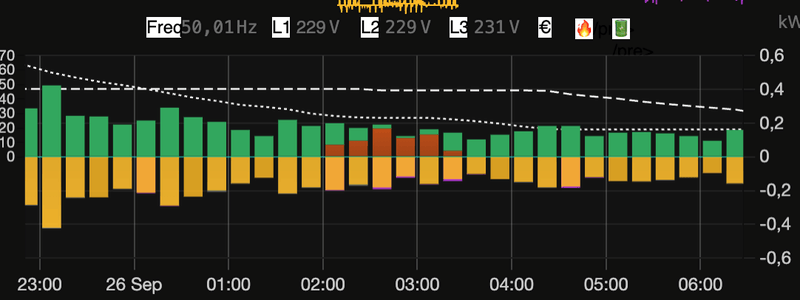

  • Ferdinand Oeinck
  • Laatst online: 07:44

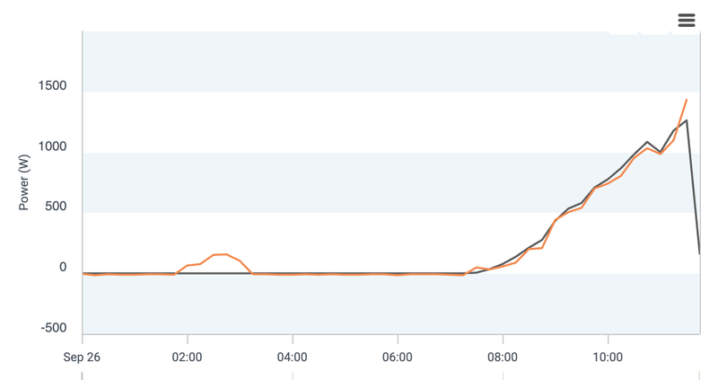

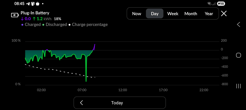

Mij nieuwe PiB (PiB2) (9 cycles) heeft vannacht vreemd gedrag vertoond. Tussen 2 en 3 uur stopte hij met NOMen (ontladen) en begon ik stroom van het net te importeren (160 Wh in totaal). De SoC was op dat moment zo'n 25%. Iets na drie uur begon ie weer te ontladen. Mijn andere batterij bleef al die tijd standby op zo'n 47%.
Dat is goed te zien. De eerste grafiek is uit de HW app, de tweede grafiek is van mijn eigen app.
(streepjeslijn is Soc PiB1, puntjeslijn is PiB2)
Toen de zon opkwam wilde PiB2 niet opladen, ontladen deed ie wel. Al die tijd bleef de SoC ervan op 18% hangen. Pas nadat ik de PiB2 tegen 10:45 mbv de ronde knop een paar minuten uit had gezet en daarna weer aan, begon PiB2 ook weer met laden. Zie grafiek3.
Iemand al eerder zoiets meegemaakt? Met alleen de HW app was me dit overigens niet opgevallen!
[Edit]
Grafiek 4, laat het ook zien tussen 2 en 3 uur. Dat is een onafhankelijk metingen van de CT klemmen van mijn Enphase Envoy metered.
grafiek 1:
Afbeeldingslocatie: https://tweakers.net/i/AfWi6f9pXkvi54EOVDbKe4eAT6Y=/800x/filters:strip_exif()/f/image/x9GS5VChSRqDqItC9A25yDxn.png?f=fotoalbum_large
grafiek 2:
Afbeeldingslocatie: https://tweakers.net/i/j3nNU7WxeL-sNVRzSleDXB5jOC0=/800x/filters:strip_exif()/f/image/PPRtIyLu1pu5vrJ8T9Zgl2KQ.png?f=fotoalbum_large
grafiek 3:
Afbeeldingslocatie: https://tweakers.net/i/xuSsjfvVsQ5YCm_iGXwBGoeBvzc=/800x/filters:strip_exif()/f/image/IyouzFEouaVstRdn1qlyfLdv.png?f=fotoalbum_large
grafiek 4:
Afbeeldingslocatie: https://tweakers.net/i/vO4hdodLTvEUHn0ruwXPGxruLdI=/800x/filters:strip_exif()/f/image/UZgO9xvfn8Eus70LioIvp4zz.png?f=fotoalbum_large

  • Starck

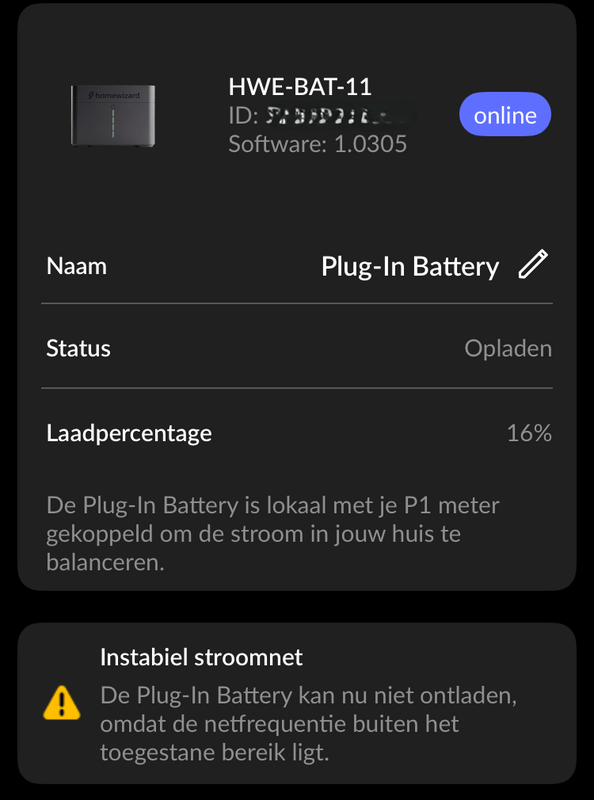

Ook al doet mijn derde eerste batterij het goed, het blijven toch een beetje Diva's:
Afbeeldingslocatie: https://tweakers.net/i/bhvao8X6l1JeLuuyjiCZz1j98Qo=/x800/filters:strip_exif()/f/image/sdyowSEEVB0S50acNdRv07me.png?f=fotoalbum_large
Verder was het net prima stabiel tijdens deze melding :P
Afbeeldingslocatie: https://tweakers.net/i/C90cfTDI9ZYEZp0NXhE8WkXS4kc=/800x/filters:strip_icc():strip_exif()/f/image/0EOLXbuF49O8vyhzBQTEM0t1.jpg?f=fotoalbum_large
  • scorpionv
  • Laatst online: 11:57
scorpionv
This space for rent
Starck schreef op vrijdag 26 september 2025 @ 11:55:
Frequentie ≠ voltage ;)

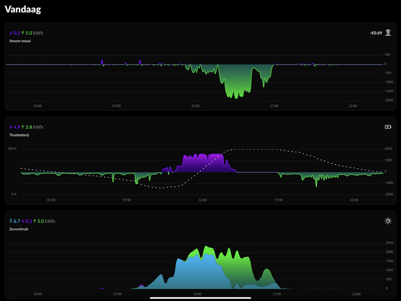

Afgelopen woensdag is mijn eerst accu vervangen.
De nieuwe draait inmiddels ook alweer, maar ik zag vandaag in apparaatgegevens van de batterij in de HW app het volgende:
Afbeeldingslocatie: https://tweakers.net/i/X-qmYoE4MqD6FN1eg1r0qOKgKJk=/fit-in/4920x3264/filters:max_bytes(3145728):no_upscale():strip_icc():strip_exif()/f/image/CKqFgSX5PHQWHVMrfXNsEndq.jpg?f=user_large
Die 1600w ziet er vreemd uit.
Overigens lijkt zowel bij laden als ontladen de 800 watt als grens te werken. Dus weinig aan de hand, maar ziet er wel vreemd uit.

@Soudie
Als je 2 PiB's hebt is dat normaal.

Soudie schreef op vrijdag 26 september 2025 @ 15:41:
Klopt inderdaad en je zal zien dat bij genoeg overschot ze ook gaan laden met 1600 Watt, althans, dat doen ze hier wel, ook voordat ik ontladen ontgrendeld had. Ontgrendelen is puur voor het ontladen omdat dat het eventuele gevaar van ongemerkte overbelasting kan geven.
Als je 2 batterijen hebt klopt dit. Echter als je er slechts 1 hebt dan toont de App nog rest gegevens van de vorige batterij. Dit is een bekende bug in de P1-meter en op te lossen door deze even stroomloos te maken.

hanev001 schreef op vrijdag 26 september 2025 @ 15:54:
Ok, thx Want ik heb inderdaad maar 1 batterij in gebruik.
  • Knurt
BelgianStar schreef op vrijdag 26 september 2025 @ 09:40:
De mijne krijgt ook niet te warm, hij schroeft gewoon het wattage terug.
Ik zal idd eens HW contacteren er over.
Gisteren de pib iets gedraaid zodat de warme outlet lucht nog meer de kamer in verspreid wordt en nu feitelijk aan alle kanten ook nog meer ruimte.
Zojuist de oven aangezet, maar helaas werd nog steeds, na ongeveer 5 minuten vol ontladen, het vermogen teruggeschroefd naar 720 W.
Afbeeldingslocatie: https://tweakers.net/i/p5A_AxkPKBIbTAm4umPfU6wk_-E=/x800/filters:strip_icc():strip_exif()/f/image/p9uJtLaMzFtk6iGDmnB4B6nL.jpg?f=fotoalbum_large
Afbeeldingslocatie: https://tweakers.net/i/Kh5TguQdF1mpSLQ7sy6FYXRMxXg=/x800/filters:strip_icc():strip_exif()/f/image/gHB5jPOq78A7MqqhGJDhch3U.jpg?f=fotoalbum_large
Temperatuur in de kamer is nu 19,2 graden. Ik kan de exacte temperatuur van de uitgeblazen lucht niet meten momenteel.
Voelt niet perse veel heter aan dat voorheen.
Het is allemaal geen ramp, krijg ook verder geen E-melding of wat dan ook.
Maar misschien voor de zekerheid toch ook maar eens melden bij HW.
Voor de rest doet ie het nog steeds gewoon prima hier. Inmiddels al 227 cycli.

Knurt schreef op vrijdag 26 september 2025 @ 16:40:
Dit is wel erg snel. Ze hebben hier gister een uur op volle bak gestaan mbt ontladen. Een kleine hik maar verder prima.
Ik zou HW even contacten. Vind na 5 minuten al erg snel. Stof?

  • Knurt
Devke schreef op vrijdag 26 september 2025 @ 16:51:
Laden vanmiddag:
Tja, stof zou kunnen natuurlijk. Alhoewel we de woonkamer (en ik specifiek die hoek) wel redelijk goed stofvrij houden.
Maar het is al wel een tijdje geleden dat ik voor het laatst tien minuten of langer vol kon ontladen zonder dat er geknepen werd.
Bij jou gaat het gewoon zoals het hoort, denk ik.
Als je eea omrekent naar kWh stelt het natuurlijk bijna niks voor hier.
Maar toch better safe than sorry... Denk dat ik maandag even contact opneem.

Afbeeldingslocatie: https://tweakers.net/i/njYmNGH2xVTLflK2ZXq3tw9sYao=/x800/filters:strip_exif()/f/image/7SeIeZuICgDH5fY8QIeOFArI.png?f=fotoalbum_large
Zo,n dag als vandaag komen de batterijen niet vol.
Vanmorgen airco actief en een was gedraaid en vanavond de airco weer actief.
Rendement van zonne energie gebruik is nu 84%
