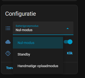

Inderdaad lekker zonnetje, hier ook de HA batterijgroep voor het aansturen met de local API voor elkaar. Dat wordt handelen met de accu!!! ;-)
  • hanev001
  • Laatst online: 10:37
arnord schreef op zondag 28 september 2025 @ 11:06:
Dat kan helemaal niet. Je kan wel gestuurd laden maar gestuurd ontladen is (nog) niet mogelijk.
  • arnord
  • Laatst online: 13-07 07:41
hanev001 schreef op zondag 28 september 2025 @ 11:13:
Sinds deze week kan het met de nieuwe firmware
Afbeeldingslocatie: https://tweakers.net/i/vQjZ9NC1xQa3cIu7O2vyds8p6rk=/fit-in/4000x4000/filters:no_upscale():strip_exif()/f/image/8nX8QQCt4JK464BOyA9znTJo.png?f=user_large
zie ook: YouTube: Besturing Homewizard Plug-in Battery met Home Assistant
[ Voor 23% gewijzigd door arnord op 28-09-2025 11:17 ]
“Oplaad”modus, geen ontlaadmodus ;)

Je kunt de accu in standby zetten na 100% vol, en naar 0-modus op jouw gewenste moment.
arnord schreef op zondag 28 september 2025 @ 11:27:
Ja maar dan kun je niet handelen maar wel mooi als het opwekseizoen voorbij is dynamisch opladen en NOM gebruiken. Heb je hier al iets voor gemaakt? In Home Assistant ben ik nu bezig om een plug-n-play variant te maken voor Zendure maar deze kan ook gewoon bij Homewizard gebruikt worden.

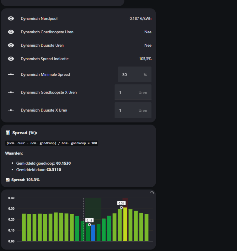

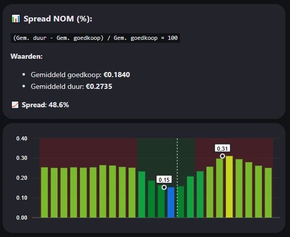

Dan is het gewoon een kwestie van JA + voldoende spread is standaard x uren laden;
Afbeeldingslocatie: https://tweakers.net/i/jDGpiIyyTmOjrQgULaIFoWtAFG0=/x800/filters:gifsicle():strip_exif()/f/image/nb37jGB3LptuCIn79H5kPWa5.gif?f=fotoalbum_large
[ Voor 9% gewijzigd door gielz op 28-09-2025 11:45 ]
Zendure-HA.com | Run Zendure your way — in Home Assistant
  • hanev001
Ik denk dat je de term NUL-Modus verkeerd begrijpt. Dat is namelijk in de NOM stand zetten. Het ontladen is dan afhankelijk van je gebruik en de sturing die de P1-meter daar van maakt voor de batterij. Van een echte handelsoptie is geen sprake.
  • rtunru
  • Laatst online: 08:34
gielz schreef op zondag 28 september 2025 @ 11:44:
Ik ben benieuwd, deel het met ons >:)

Ben nu nog voornamelijk aan het coden en valideren. Bijvoorbeeld als je in de winter goedkoop gaat laden dan wil je die daarna in zetten als NOM bij Homewizard. Je wilt dan wel weten of de uren na het laden rendabel zullen zijn. Dit heb ik nu werkend en ben ik aan het valideren;
Hier onder een praktijk voorbeeld waarbij hij dan automatisch in het groene gedeelte gaat laden. Vervolgens in het opvolgende rode gedeelte NOM. Dan wil je niet dat hij in de berekening het rode gedeelte voor het oplaad gedeelte mee neemt in de berekening.
Uiteindelijk in praktijk zeg je gewoon ik wil 4 uren goedkoop opladen. Maar de spread moet wel xx% zijn. Beide zijn vrij in te vullen omdat iedereen een andere RTE heeft of meer of minder batterijen heeft en hierdoor meer uren nodig heeft.
Afbeeldingslocatie: https://tweakers.net/i/opxriKzhCZujbk5jN9aJtYDVnYs=/fit-in/4920x3264/filters:max_bytes(3145728):no_upscale():strip_icc():strip_exif()/f/image/bUDyY24fp89daur8OBzqckRW.jpg?f=user_large
*ook in detail altijd te zien
