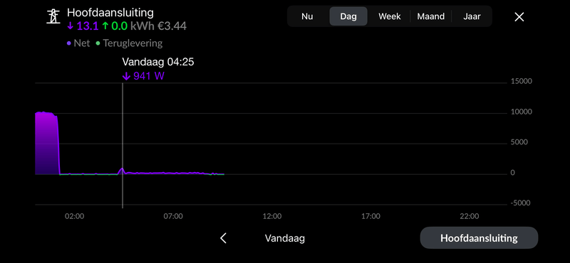

  • etmmvdp
  • Laatst online: 03-07 10:46
Is dit een normale gang van zaken? Batterijen en p1 meter zijn net geüpdatet naar de laatste versies. Batterijen staan in mode zero.
Ik zie in de app dat de batterijen vannacht opeens zo’n 20 minuten piekte in de consumptie, en dat zie ik ook in de p1 meter terug. Zie hieronder voor de schermafdrukken.
Een batterij ging van 0% naar 1%. Wat zou dat geweest kunnen zijn?
Afbeeldingslocatie: https://tweakers.net/i/i4wJC68R6PVOd0ECcMQTBj1u6jM=/800x/filters:strip_exif()/f/image/9PSWRaatlJcQFAvbWa4aFTnp.png?f=fotoalbum_large
Afbeeldingslocatie: https://tweakers.net/i/qi7QEOk2r-X0VRkWIeEl2NYOllw=/800x/filters:strip_exif()/f/image/ZVP7DcU3B8b0wuURBb6C9cMj.png?f=fotoalbum_large
[ Voor 0% gewijzigd door etmmvdp op 01-10-2025 09:49 . Reden: typo ]
  • photovoltaic
  • Laatst online: 18-08 16:10
etmmvdp schreef op woensdag 1 oktober 2025 @ 09:45:
Dat is SOC drift, even goed de eerste post doornemen van dit Topic....
zie 1e Topic Starter..
Wat is SoC drift en hoe herken ik dit bij de batterij?
SOC drift (State of Charge drift) verwijst naar een situatie waarin de werkelijke laadtoestand (State of Charge, SOC) van een batterij afwijkt van de verwachte of berekende SOC. Dit kan ervoor zorgen dat de batterijmanagementsoftware (BMS) onnauwkeurig wordt in het inschatten van de resterende capaciteit.
Dit is te zien in onderstaande afbeelding. De batterij begint dan op een willekeurig moment te laden. Dit zal voor korte duur zijn.
ik ben eerder verbaast waar je 10'000 watt aan verbruikt in de nacht :X
  • ArthurMorgan
carpcatcher schreef op woensdag 1 oktober 2025 @ 09:56:
Auto laden gok ik.

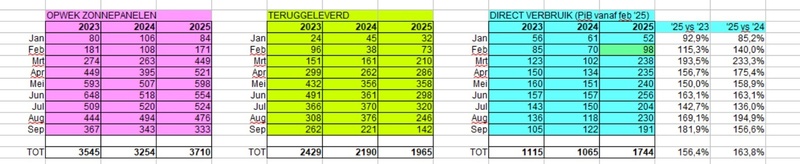

Net weer even mijn cijfertjes bijgewerkt nu september ook klaar is:
Afbeeldingslocatie: https://tweakers.net/i/8iqt4M8Q_GJjH-9GKAzl4schANY=/800x/filters:strip_icc():strip_exif()/f/image/g9wrGdZDc38ZoXt7IdVm9244.jpg?f=fotoalbum_large
Dit jaar tot nu toe 450 kWh meer opwek gehad dan vorig jaar, maar tegelijkertijd dit jaar ook 225 kWh minder teruggeleverd.
Gemiddeld nu al zo'n 650 kWh meer direct verbruik dan vorige jaren.
En de daadwerkelijke netafname (niet te zien in deze grafiek) ligt momenteel al ruim 800 kWh onder die van vorig jaar.

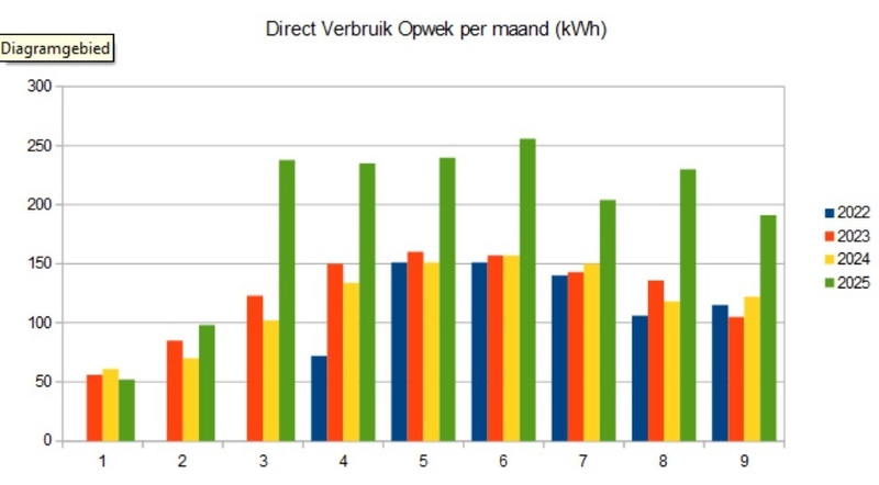

In het grafiekje van mijn directe verbruik dus ook in september weer een flinke piek hoger dan alle vorige jaren:
Afbeeldingslocatie: https://tweakers.net/i/-Diy9jqhvjep7SxNoccl2rXoKN4=/800x/filters:strip_icc():strip_exif()/f/image/wjRMqBGErcWZ1h3BXFUWFEgS.jpg?f=fotoalbum_large
En dat met "slechts" 1 PiB die vooral op nom staat te draaien. Ik blijf het mooi vinden.
Nu is de beste tijd van het jaar qua zonopwek natuurlijk wel echt achter de rug, maar ben toch benieuwd hoeveel extra dat ene zwarte doosje in de hoek er toch nog bij weet te sprokkelen de komende drie maanden.
Vorig jaar zelfde tijd kwam 37% van al het verbruik in huis van het dak.
Dat zit op dit moment op 65%. :)
