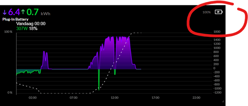

scorpionv schreef op woensdag 1 oktober 2025 @ 12:07:
Lopen er op dit moment nog beta firmwares voor de PiB of de P1? Ik heb de indruk dat de huidige firmwares stabiel zijn (als de respons hier op het forum voldoende graadmeter is tenminste). Zelf geen klachten, vorige week de 2e PiB ontvangen en in gebruik genomen, en deze keer echt plug-and-play. Complimenten!
Tijd voor nieuwe functies ;)
Hier betatester met 2 pibs, laatste beta pib firmware is 1.0307 maar die is al (deels) beschikbaar voor niet betatesters las ik op github dus ik verwacht dat in de komende weken iedereen op 1.0307 zit.
Voor de P1 meter heb ik de laatste beta frimware 6.0206 maar volgens mij zou iedereen die al moeten hebben nu.
Zag ook wat voorbij komen dat batterijen nog maar tot 99% laden met 1.0307 maar hier gaan ze wel gewoon tot 100%, dat laatste beetje duurt altijd wel even omdat het laden minder snel gaat als de accu voller wordt.

fxs81 schreef op woensdag 1 oktober 2025 @ 15:31:
Klopt helemaal, ik zit als niet-betatester op 1.0307 en 6.0206. Voorheen circuleerden er altijd wel beta versies, maar vermoedelijk zit de hele userbase dan inmiddels op deze laatste stable versies.
Nu je het zegt, 1 van de PiBs staat op inactief bij slechts 99% acculading, maar daar gaan we dus geen drama van maken als het een known issue is in 1.0307 (y) Zolang @HomeWizard_NL het maar in beeld heeft.
Fun while it lasted: World Community Grid!

Wat ik wel vaker heb gezien is dat de PiB elke 24 uur ongeveer, de SoC 1% verlaagt. Maar dat is volgens mij een berekende daling. Soms laad ik hem helemaal tot 100% en doet hij vlak daarna (op zijn vaste tijdstip) een % omlaag. Maar in feite zit hij dan nog helemaal vol.
  • rtunru
  • Laatst online: 22:36
scorpionv schreef op woensdag 1 oktober 2025 @ 15:43:
Het is geen issue, dat ding laadt gewoon door tot 100 %, maar wel met veel minder vermogen.
  • scorpionv
  • Laatst online: 08:36
scorpionv
This space for rent
rtunru schreef op woensdag 1 oktober 2025 @ 16:38:
Net gecheckt, en dat klopt, hij staat nu op 100%. Bedankt voor de tip :)
Geen issue met de werking van de PiB dus, maar wel met de melding in de app. Als de app mij vertelt dat de PiB 'Inactief' is, dan hoort hij niet meer te (ont)laden. Of anders gezegd, als de PiB nog aan het (druppel)laden is dan moet de app 'Opladen' of iets dergelijks zeggen.

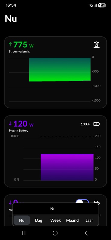

  • Ral23087
  • Registratie: Januari 2022
  • Laatst online: 08:28
Afbeeldingslocatie: https://tweakers.net/i/KbgHAz2aRPW7Bw9_VURgYlylxb0=/x800/filters:strip_icc():strip_exif()/f/image/tP4G1Og3pLgvhim3Ug1oDIFc.jpg?f=fotoalbum_large
Klopt dit, heb nog zonnestroom en batterijen zijn100%vol en nog 120 laden??
  • Aardedraadje
  • Laatst online: 08:42
Aardedraadje
Met kabelschoen
Ral23087 schreef op woensdag 1 oktober 2025 @ 16:56:
Na het bereiken van 100% kan het zijn dat de cellen nog wat moeten balanceren. Hij zit dan nog niet helemaal vol en wordt nog (langzaam) bijgeladen.
  • Ral23087
Ja zie het. Top bedankt

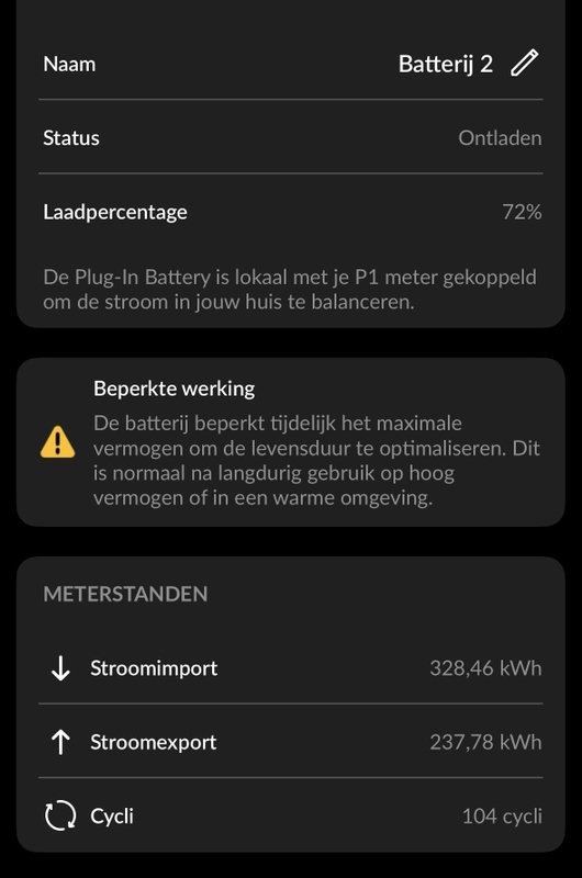

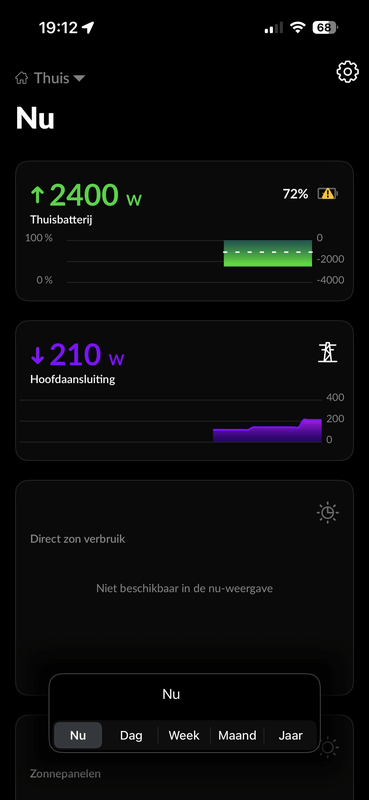

  • bram2488
  • Laatst online: 06-10 16:21
Ik heb sinds april 2025 3 batterijen. Na 1 omruilactie geen problemen ervaren.
Ik zie nu de afgelopen maand wel vaak de melding: Beperkte werking. Waarbij dan wordt aangegeven dat het vermogen wordt verlaagd.
Het gekke is dat het vermogen maximaal blijft (2400w) en de omgevingstemperatuur niet boven de 20 graden komt en de melding binnen enkele minuten ook weer verdwijnt. Het verschilt ook steeds welke batterij de melding geeft.
Zou dit een storing kunnen zijn of een bug in de software? Of is dit een bekend issue? Ik kon het zo snel niet terug vinden dit forum.

bram2488 schreef op woensdag 1 oktober 2025 @ 19:28:
Ik had deze melding ook regelmatig. Zeker vd zomer. Heb ze nu een kwartslag gedraaid. Geen meldingen meer gezien. Warmte kan mijn inziens zo beter weg.
  • bram2488
Devke schreef op woensdag 1 oktober 2025 @ 19:36:
Ik zal ook eens kritisch naar de opstelling kijken, misschien nog verder van de muur :)
Was vooral verbaasd dat het vermogen, ondanks wat de melding aangeeft, niet wordt verlaagd.

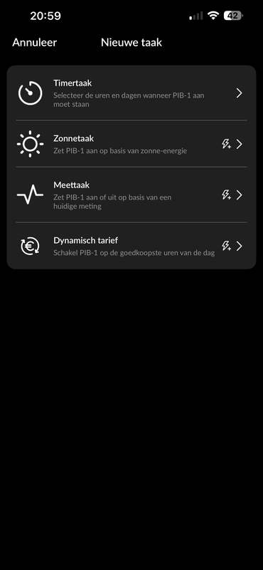

Iemand al ontdekt dat je nu in de app je pib op verschillende manieren kunt opladen? O.a. met dynamische tarieven?
  • rtunru
Eriq schreef op woensdag 1 oktober 2025 @ 20:48:
Heb je een screenshot?
  • Eriq
  • Registratie: Juli 2022
  • Laatst online: 02-09 20:39
Staat bij slimme takenAfbeeldingslocatie: https://tweakers.net/i/6XmdUtx8-29eCgrlKnfAkDqAczU=/x800/filters:strip_exif()/f/image/PjoNnx4XfK8HsJGFcJx2ii8d.png?f=fotoalbum_large
  • hanev001
  • Laatst online: 21:16
EditL ik zie net je screenshot, Dat is de betaalde versie.
[ Voor 23% gewijzigd door hanev001 op 01-10-2025 21:01 ]
  • rtunru
Je hebt Energy + , denk ik.
  • Eriq
Klopt
  • fredhuizinga
  • Registratie: Februari 2015
Ik denk niet dat dat de pib zelf is maar de slimme stekker die er tussen zit. Ik heb het er ook staan maar heb mijn hw stekker ook batterij genoemd, zo lijkt het of dat je de batterij kan laden maar je schakelt de hw socket.
Samsung Galaxy S26 ultra 1TB black
  • Winkiller
  • Laatst online: 06-10 20:58
Winkiller
De Mopperpot
En de slimme stekker, zonder werkt het niet voor PiB bezitters.
  • Eriq
😴 klopt, is de slimme stekker. Kijk eigenlijk nooit bij slimme taken…
  • rtunru
Eriq schreef op woensdag 1 oktober 2025 @ 21:07:
Wat een opluchting. 8)
Er wordt ons beloofd dat API uitbreidingen zullen komen.
Ik had dat niet verwacht in de betaalde versie van de App.

KijAfbeeldingslocatie: https://tweakers.net/i/n4L_toYdFU4GxLKErfdruwYoE90=/800x/filters:strip_icc():strip_exif()/f/image/1sk8AATsJ9Qu1gKehK596eqg.jpg?f=fotoalbum_largek nu al een paar dagen en zie elke morgen dit. Kan iemand dit voor mij uitleggen deze pieken in de nacht. En zo vaak. Heb wat buitenverlichting maar geen gekke dingen.

Kij[Afbeelding]k nu al een paar dagen en zie elke morgen dit. Kan iemand dit voor mij uitleggen deze pieken in de nacht. En zo vaak. Heb wat buitenverlichting maar geen gekke dingen.
Deze verschijnselen worden waarschijnlijk veroorzaakt door de lagere buitentemperaturen in deze tijd van het jaar. Het lijkt erop dat je de schakelmomenten van de anticondensverwarming in je glazen bol ziet. Dat is tenminste mijn vermoeden.
  • Ral23087
Prisma16 schreef op donderdag 2 oktober 2025 @ 09:14:
Nou het is me nog niet duidelijk zo.?

Ral23087 schreef op donderdag 2 oktober 2025 @ 08:26:
Hetzelfde bij mij, sinds de P1 update naar 6.0206. Ben heel benieuwd wat dit precies is, want behalve de koelkast en de Quooker die je terugziet in de grafiek van ontlading bij de PiB, is er niets in mijn eigen spanningsnetwerk wat dit kan veroorzaken. In het plaatje zijn de piekjes niet heel goed te zien, vanwege de schaal:
Afbeeldingslocatie: https://tweakers.net/i/5UPEpx3e9VyPHwOPhTub8J_bi0g=/800x/filters:strip_icc():strip_exif()/f/image/9PwdNWN5DF6REh2HgcozarGC.jpg?f=fotoalbum_large
Het lijkt in ieder geval op iets dat regelmatig even piekt in gebruik, al is het slechts 150 W, en daarna weer tot relatieve rust komt.
Zoiets als een (vrij grote) koelkast of vriezer die 5 minuten even vol z'n ding doet en en dan weer afslaat. Of misschien een quooker o.i.d.
Maar wat doet de PiB op die piekmomenten? Want als die nog genoeg SOC heeft, zou je zeggen dat die zulke pieken grotendeels moet kunnen opvangen. Tenzij de pieken hoger zijn dan wat de PiB uberhaupt kan leveren (800 W) of nog aan lading heeft.

Knurt schreef op donderdag 2 oktober 2025 @ 11:27:
Ja ga niet midden in de nacht kijken... Batterijen
Zijn zeker vol,s'morgens nog 20%. Heb wel een ghrohe keuken kraan maar geloof niet dat deze zo vaak aanslaat. Blijft toch een raadsel zo. Wil zo veel mogelijk 0 in de nacht toch.

Ral23087 schreef op donderdag 2 oktober 2025 @ 11:33:
Haha, nee ik bedoel ook niet dat je midden in de nacht moet gaan zitten posten naast de PiB, maar bedoel meer wat geeft jouw grafiek van de PiB aan dat er op die piekmomenten gebeurde?
Maar als je inderdaad een kokend water kraan hebt (dus a la Quooker) die trekken al gauw 1500-2000 W bij opwarmen (afhankelijk natuurlijk van het type). En meestal zijn dat vrij korte maar dus relatief hoge pieken om de temperatuur op peil te houden, die de maximale 800 W van een enkele PiB te boven gaan...

rtunru schreef op donderdag 2 oktober 2025 @ 11:46:
Het zal wel aan mij liggen, maar, de door jou omcirkelde gedeelte is volgens mij keurig NOM.
Het zijn ongeveer dezelfde pieken van 100 - 150w als die jij laat zien in jouw screenshot. Ze vallen alleen een beetje weg ivm de schaal over de hele dag.
  • rtunru
vanessens schreef op donderdag 2 oktober 2025 @ 12:03:
Ik kan je niet vertellen wat die pieken zijn.
Wat ik wel zie is dat jouw PIB keurig deze compenseert.
NOM werkt dus zoals het hoort.

Ral23087 schreef op donderdag 2 oktober 2025 @ 12:34:
Hier de screenshots zie geen hoge pieken.
Zal vanavond de grohe kraan er eens afhalen.
Hmmm, nee inderdaad geen pieken te zien in de ontlading van de PiBs...
Je zou inderdaad eens kunnen proberen wat er gebeurt als je de grohe een nachtje afkoppelt.
Of middels een energy socket of andere meter kijken hoeveel en hoe lang deze zijn heatcycles doet.
Want jouw stroom grafiek geeft aan 158 W gemiddeld over een periode van 5 minuten. Maar dat kan dus ook 1 minuut verbruik van 790 W zijn of zelfs 30 seconden 1580 W zijn.
Mijn PiB schakelt relatief traag mee omhoog of omlaag in vermogen, want heb nog een oudere DSRM 4 slimme meter namelijk, waardoor hij soms 30-40 seconden achterloopt op wat er op de hoofdaansluiting gebeurt.
Dus als die kraan hele korte maar forse verbruikspieken geeft, zou het kunnen dat die alweer voorbij zijn voordat de PiB hem kan opvangen...
Maar probeer idd die kraan eens een nachtje van de stroom te halen.
Ja typisch een boiler, mijn Grohe geeft zelfde beeld.

ikookhier schreef op donderdag 2 oktober 2025 @ 15:42:
Om nog even terug te komen op de beperkte werking melding.
Heb de Pibs iets verplaatst nu 23 cm Links en rechts vrijeruimte en staat 30cm van de muur.
Ventilator achter de pibs staan die de lucht omhoog blaast.
En met de stofzuiger alles even langs gelopen.
Echter geeft de onderste nog steeds de melding onder volle belasting ontladen.
Met laden geen melding.
Met 1.0305 niet eerder gezien. Nu 1.0307 dus wel.
In de ruimte is het nu 23 graden met de melding eerder deze week 20 graden.
De ventilator uitgang van de batterij naar de vrije ruimte richten zodat de warme lucht goed in de vrije ruimte wordt geblazen.
Homey, Homewizard battery 2x, 9 zonnepanelen 3100W piek, power SolarEdge omvormer ,Airco als verwarming, IPad, Iphone

Knurt schreef op donderdag 2 oktober 2025 @ 17:31:
Ik heb hem hier ook weer net. Vaatwasser en oven staan aan en na circa 10-15 minuten vol ontladen ging ie weer iets knijpen naar 720 W. Maar ook weer niet lang, want na minuutje weer naar 800. En paar minuten later weer 720. Und so weiter...
Hier knijpt hij ook naar 720 ... maar dan al na een minuut 8)7
Zie dat Pib 2 het nu ook doet.
Iets voor de update 1.0308 ben ik bang

Hier is zoals het lijkt mijn HW Battery overleden.
Ergens laat in de nacht, 120 Watt output. En van Wifi gevallen. Althans, dat dacht ik. Vanmorgen bij de accu kijken, was de led bar uit. Device met draaiknop uitgezet, aangezet. Niks. Stekker er uit, draaiknop weer op aan, 2 minuten wachten, draaiknopt uit, stekker er weer in, draaiknop aan. Niks.
Dus denk dat er een of andere beveiliging is afgegaan die ik niet zelf kan herstellen. Ik kan hier in het topic niet zo snel soortgelijke ervaringen vinden. Vreemd is het sowieso.
The - DDD schreef op vrijdag 3 oktober 2025 @ 11:47:
Volgorde van handelen klopt niet.
Draai schakelaar uit - stekker uit- 2 min wachten - stekker in - draai schakelaar in.
Na het inschakelen moet je een kort beep horen en witte led zien
[ Voor 4% gewijzigd door GL007 op 03-10-2025 12:09 ]
Wat zegt de app? Was batterij toevallig niet leeggeraakt gevolgd door een SOC correctie, dan zie je ook geen leds branden tot hij weer op 1% staat, dan brandt alleen uiterste onderste led. Gebeurt vaker aan het einde van de nacht en heb je wat zon nodig om hem op 1% en verder te krijgen..

GL007 schreef op vrijdag 3 oktober 2025 @ 12:07:
Geen beep idd.

wdr schreef op vrijdag 3 oktober 2025 @ 12:20:
App zei geen Wifi verbinding. Slecht signaal. Accu staat nu sinds vanmorgen in het stopcontact, maar is nog steeds niet terug op gekomen. Ook het ontbreken van de "beep" is denk ik wel een teken dat ie het echt niet gaat doen.Vanavond nog even er aan rommelen.
  • The - DDD
  • Laatst online: 03-09 16:40
Overigens vanmorgen ook nog een ander stopcontact geprobeerd. Om het bij de bron zeg maar uit te sluiten. En met een multimeter beide stopcontacten getest, zat gewoon 230 op.
Afbeeldingslocatie: https://tweakers.net/i/-Ot8DoIYRkrmmJn3ymyWeA3s6KQ=/x800/filters:strip_exif()/f/image/8gsmpxkJmBy9dBsI4nPP0nWz.png?f=fotoalbum_large
Afbeeldingslocatie: https://tweakers.net/i/bLOYwjnJjWEEn7f2mUMp58ujJZo=/800x/filters:strip_exif()/f/image/bLMyl0CAB6eCLj5H93ue1cKB.png?f=fotoalbum_large
Afbeeldingslocatie: https://tweakers.net/i/97R7TPA6TzYICwRRKt5C0jTuRZ0=/x800/filters:strip_exif()/f/image/yMPfnPN7FFSAIxhvyX6vM6Ug.png?f=fotoalbum_large
Afbeeldingslocatie: https://tweakers.net/i/4bYFkEkat5Oxus8BQcSSAMTVNeo=/x800/filters:strip_exif()/f/image/JqOwLQK26R0LB0gtlxcPknkl.png?f=fotoalbum_large
[ Voor 6% gewijzigd door The - DDD op 03-10-2025 13:09 ]
