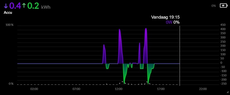

Gekke is wel dat de accu zich tot het moment dat ie rapportage gaf ook daadwerkelijk stroom leek te geven.
Fase 3, waar de accu op zit, is op dat tijdstip een vrij rustige fase. De piekjes die je ziet is de pomp van de vaatwasser. Maar wat je ook ziet is dat fase 3 op een vlak bij het wegvallen van de accu ook hetzelfde vermogen ongeveer opschuift.
Afbeeldingslocatie: https://tweakers.net/i/CeLVpeYymyC4NRhKCzIRAqIAMYI=/800x/filters:strip_exif()/f/image/56IVmkr6pRHnyQS7ydBsn139.png?f=fotoalbum_large

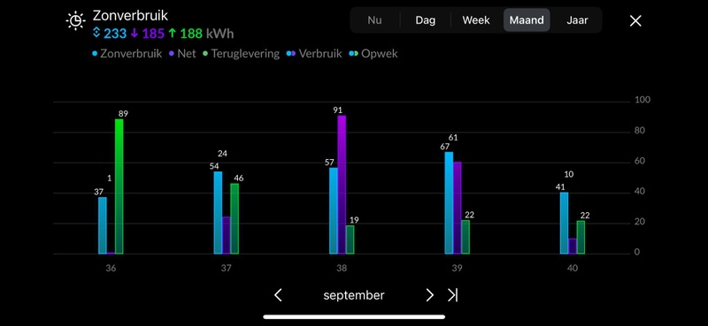

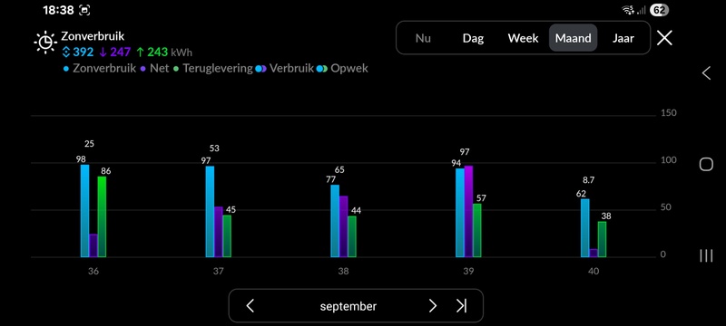

Toch leuk om zo een maand vergelijking te kunnen doen. Zelf verbruik is van nog geen 90 kWh in september 2024 gestegen naar 233 kWh in dezelfde maand in 2025. Wel een stuk hoger verbruik ook.
Afbeeldingslocatie: https://tweakers.net/i/mdppzIJP9DloPfVn70SZXXiJ4yc=/800x/filters:strip_icc():strip_exif()/f/image/F3gB9sicZC7U5etMRHeqBF9Q.jpg?f=fotoalbum_large
Afbeeldingslocatie: https://tweakers.net/i/BYBVFRGOdY6bLT_VDvxrse3bWcs=/800x/filters:strip_icc():strip_exif()/f/image/McOPEaODvHEjDrNFQnVHiIK9.jpg?f=fotoalbum_large
Het extra verbruik is ook makkelijk te verklaren door het verlies van de accu en de elektrische auto.
Afbeeldingslocatie: https://tweakers.net/i/M9fuotzsmUy1LAj8RDWfgyHp2sE=/800x/filters:strip_icc():strip_exif()/f/image/eGD8xjhPn7b8LNVIpBRRZfWQ.jpg?f=fotoalbum_large
Afbeeldingslocatie: https://tweakers.net/i/j750K-ATS0A5JlXk8A5d1PHXwdk=/800x/filters:strip_icc():strip_exif()/f/image/DjTtrXXmDtRKSzo9deQBzXWG.jpg?f=fotoalbum_large
Durf het bijna niet te posten, maar sinds de omwisseling en een software update draaien ze nu dan eindelijk zonder klachten. Het is wel aanzienlijk warmer in de kelder dan in dezelfde periode vorig jaar, maar dat maakt de hal ook gelijk wat aangenamer.
Ben verder benieuwd of we in de toekomst over moeten gaan naar een 3 fase. Hoop dat ik door slim de grootverbruikers te plannen daar weg kan blijven. De meterkast is namelijk vol in ons oude huisje.

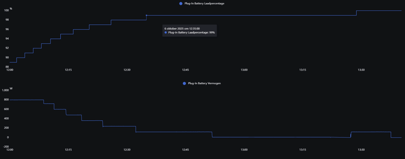

Eerste dag met een lege batterij de nacht in. Gedurende de dag niet op kunnen laden, omdat ik om 11 uur de verwarming had aangezet en de batterij snel leeg getrokken werd. Daarna ook nog een SoC drift, die van 10% de batterij meteen op 0% zette.
De zonnepanelen leverden helaas maar net genoeg voor het standaard verbruik in huis. ;)

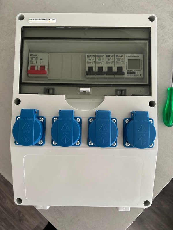

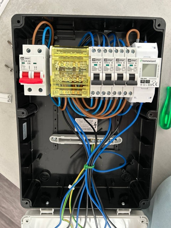

Misschien wel leuk trouwens... is nog work in progress, dus de kabels zijn nog een rommeltje.
Home Wizard accu hangt hier aan een 6A automaat op een 16A groep. Naast een EZHI die ook inmiddels op een eigen 6A automaat zit. En er is nog plek voor 2 extra invoedende toestellen.
Afbeeldingslocatie: https://tweakers.net/i/oBG4XxZL1vexHeoQrlya8GUfPm0=/x800/filters:strip_icc():strip_exif()/f/image/IM5fOzEBnCzuoJqdxivYtGi7.jpg?f=fotoalbum_large
Afbeeldingslocatie: https://tweakers.net/i/qAi9bXEIfswAdfGz7DaxETsr-SQ=/x800/filters:strip_icc():strip_exif()/f/image/AvkAvj3JgA6Dhnvom1KaU29N.jpg?f=fotoalbum_large
Afbeeldingslocatie: https://tweakers.net/i/JKJKAfLiwtl-SRjKS_-QrTLiONs=/x800/filters:strip_icc():strip_exif()/f/image/3ipy3LVZ1DG0BWso3nRGa2Oh.jpg?f=fotoalbum_large

Nauwelijks zon en de droger staat aan. Toch staat volgens de grafieken de accu al tien minuten op volle kracht te laden terwijl dat helemaal niet kan. Had iemand dat al mege.aakt? Ik heb niet het idee dat de SoC verhoogd wordt.
Afbeeldingslocatie: https://tweakers.net/i/r0D2Zn-8AXkTWA0kC8XQDn5V7As=/x800/filters:strip_icc():strip_exif()/f/image/tt28nSKYtt6cexcQd8SIZG3S.jpg?f=fotoalbum_large
[ Voor 16% gewijzigd door vaurits op 04-10-2025 10:42 ]
  • internet4me
  • Laatst online: 30-09 12:39
vaurits schreef op zaterdag 4 oktober 2025 @ 10:40:
Zoek eens op soc drift.
Deze vraag komt gemiddeld 1x per week.
denk idd SOC correctie

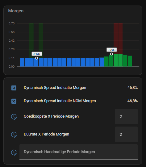

  • post.p
  • Registratie: September 2022
  • Laatst online: 10-06 13:21

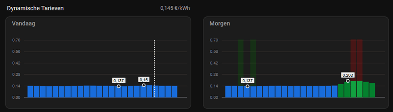

Per direct leverbaar! Wachttijd is over. Doen ze goed bij HW.
Project Dynamisch Laden / Ontladen / NOM
Iedereen die een beetje met dynamische tarieven werkt heeft de ontwikkelingen vast gevolgd m.b.t. de tariefstellingen. Een aantal energiemaatschappijen zijn van uurtarieven naar kwartiertarieven gegaan. Een ontwikkeling in de markt om meer grip op ons net te krijgen. Als tweakers zijnde wil je daar met een dergelijk contract goed op kunnen aansluiten.
De laatste tijd heb ik @gielz kunnen helpen met brainstormen, testen, feedback geven op de integratie die een paar posts terug geplaatst is. @gielz heeft net als mij een ander merk batterij staan maar hier staat ook de HW PIB. Snel kwam de conclusie dat we ook alle PIB gebruikers wilden helpen op deze veranderende markt.
Enkele highlights:
Ik neem jullie mee door een aantal schermen (die je gewoon op 1 dashboard kunt plakken).
Afbeeldingslocatie: https://tweakers.net/i/EAYNnS98nVYA0JyRD2YdG5-YYYg=/800x/filters:strip_exif()/f/image/9OdeIejUSzY5FhqA2iL2cn8s.png?f=fotoalbum_large
In de linker grafiek zie je de dynamische tarieven van vandaag. Een beetje saaie grafiek vandaag daar de spread heel erg laag is. Veel wind. De stippellijn geeft het huidige uur aan. In de rechtergrafiek de prijsstelling voor morgen. In die grafiek zie je ook 2 verticale balkjes lopen 2 groene en 2 rode. Wat zijn dat?
Eerst de afbeelding voor de tarieven van morgen:
Afbeeldingslocatie: https://tweakers.net/i/ReY87iwRxftRbqQIJQZEhKhtKiA=/fit-in/4000x4000/filters:no_upscale():strip_exif()/f/image/Jq1Gih5RAp3TvfjjbbpTYQQW.png?f=user_large
Er zijn net zoals bij de tarieven van vandaag extra velden gemaakt om te sturen. De dag van vandaag zit er al bijna op vandaar ik de dag van morgen even pak. Er zijn een aantal velden die je nodig gaat hebben om de groene en die rode balk op te laten lichten in de grafiek. Het doel van die groene en rode balken is om inzichtelijk te maken op welke uren de dynamische tarieven het laagst zijn en waar het hoogst. Dit op je eigen criteria. Daarvoor zie je dat ik heb ingevuld:
- 2 goedkope periode en 2 dure periode. Wat ik dus vraag is : "laat mij de 2 goedkoopste en 2 duurste uren zien". Waarom perioden? We zijn gewend aan de goedkoopste uren term in de dynamische wereld maar daar zijn nu de goedkoopste kwartieren bij gekomen. Dus een mooie verzamelnaam is Perioden geworden.
Wat gaat er nu gebeuren?
Op de goedkoopste uren vannacht, de 2 goedkoopste perioden gaan de batterijen laden. Zijn deze voorbij dan gaan ze in mijn geval naar Stand-by. Nommen tegen deze spread heeft geen zin. Op de duurste perioden gaan de batterijen van het andere merk ontladen. Zo heb ik nu mijn code (tijdelijk) geschreven. Hier zou je dus ook van kunnen maken to_zero in geval van de PIB.
Tweakers houden van full control. Daar heeft @gielz ook voor gezorgd. Onderstaande veld geeft deze mogelijkheid.
Afbeeldingslocatie: https://tweakers.net/i/05AIgJaEJ__40O0b1ebP6nqF4Xg=/fit-in/4000x4000/filters:no_upscale():strip_exif()/f/image/iyloSYLHpHQO5cASyRltoNWF.png?f=user_large
De syntax hiervan is :
G staat voor Goedkope periode
D voor Dure periode
Dus G13:15; G13:45; G14:30; D15:00 staat voor Laad de batterij op met als starttijd 13:15 uur. Stop om 13:30 uur. Start om 13:45 uur, stop wederom na een kwartier en laad nog een x om 14:30 uur. Dit met name voor handmatige controle. D15:00 ga naar NOM of ontladen, wel voor 15 min (afhankelijk van je automatisering).
Onderstaande Sensoren springen op Ja als er aan de criteria voldaan wordt. Daar kun je je automatisering dus op sturen. Bijvoorbeeld als Dure Perioden op JA staat dan NOM draaien (to_zero).
Afbeeldingslocatie: https://tweakers.net/i/4_ygUwheXss7jVK4Bgcx6ubb7MY=/fit-in/4000x4000/filters:no_upscale():strip_exif()/f/image/3u486cpBTa2C4Nl6btk086wi.png?f=user_large
Zover enkele high lights. De automatisering die het laden van mijn PIB's regelt op basis van deze integratie zal ik hieronder delen:
YAML:
- alias: Gielz HW Thuisaccu's goedkoop laden
  description: ""
  trigger:
    - platform: state
      entity_id: sensor.dynamisch_goedkoopste_periode
  condition: []
  action:
    - choose:
        - conditions:
            - condition: template
              value_template: "{{ trigger.to_state.state == 'Ja' }}"
          sequence:
            - service: rest_command.mode_to_full
        - conditions:
              value_template: "{{ trigger.to_state.state == 'Nee' }}"
          sequence:
            - service: rest_command.mode_standby # to_zero voor NOM
  mode: single
Verder...............................? Speel er zelf ook eens eindeloos mee. Bekijk wat kan, bekijk ook wat er niet goed gaat of mist. You never know. Deel je ervaring.
Ik kan nog een heel boekwerk schrijven maar soms is het leuk zelf eens te experimenteren. Zijn we tweakers voor toch?
@gielz bedankt voor je tomeloze inzet en creativiteit!
P.s. de link naar de integratie post is in de TS opgenomen.

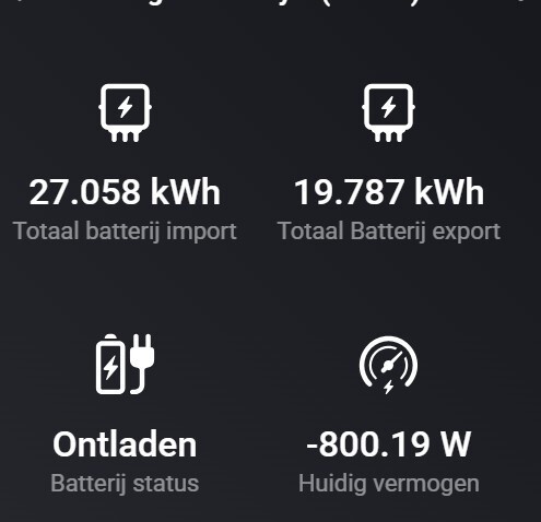

Goedenavond,
Ik heb in de thuisbatterij geïnvesteerd. echter is mij 1 ding nog niet duidelijk.
Ik heb de homewizard ook in de HomeyPro toegevoegd.
Ik zie een verschil in import en export, terwijl de batterij nog een 37% capaciteit heeft.
Hoe is het verschil te verklaren ?
Afbeeldingslocatie: https://tweakers.net/i/W-n90yqsUOA5B2J_8Xv4WqH6kGA=/fit-in/4920x3264/filters:max_bytes(3145728):no_upscale():strip_icc():strip_exif()/f/image/HUUdVYDt7Qum23Kli0f7mRLA.jpg?f=user_large
Afbeeldingslocatie: https://tweakers.net/i/ZevEGn6MkBjyQf-vKwwCRsPNp3A=/800x/filters:strip_icc():strip_exif()/f/image/oBBgXp58Jk3XNUJt8yJMUPGn.jpg?f=fotoalbum_large
Dr-Diesel schreef op zondag 5 oktober 2025 @ 18:56:
Goedenavond,
Lees het TS het verschil heb je altijd. Na een cycle is export= import x rendement. De cycle is voor 67% uitgevoerd.
Homey, Homewizard battery 2x, 9 zonnepanelen 3100W piek, power SolarEdge omvormer ,Airco als verwarming, IPad, Iphone

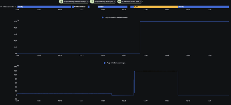

Heb ik hier nu een mooi voorbeeld gespot van balanceren? 99% en even later toch nog bij laden tot 100%. Er was een korte modem reset (opnieuw opstarten, minder dan 5 min) maar pas bij laadvermogen 0 en 99% SoC.
Eerste x dat ik dit zie.
Afbeeldingslocatie: https://tweakers.net/i/Ln6oA3OkY_PTlS2htkWSiekejwU=/800x/filters:strip_exif()/f/image/PxPOONboZq3W7q2GqCSmdm8A.png?f=fotoalbum_large
Iets verder inzoomen geeft dit plaatje.
Afbeeldingslocatie: https://tweakers.net/i/Q28RG3wAPh-1-1_IvtOTXJiqZ9E=/800x/filters:strip_exif()/f/image/t60KfTyp7ZFvjE7eUZ282f0j.png?f=fotoalbum_large
[ Voor 44% gewijzigd door Devke op 06-10-2025 13:51 ]

Kan het eigenlijk kwaad, als de batterij (PiB) enkele dagen op 0% blijft staan (eigenlijk 8%).
Ik denk dat de PiB wel zal gaan bijladen, als het niveau lager wordt. Ben benieuwd.

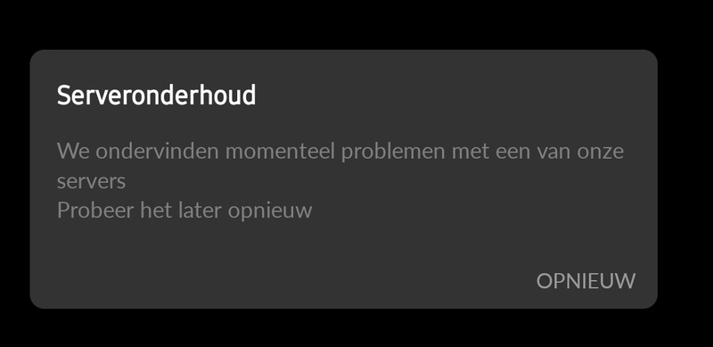

Probleempje met de app/server zo te zien. "Request mislukt" met een flinke bak code. Gelukkig geeft HA dan wel weer inzichten ovet o.a. dr PIB. Hopelijk wel snel gefixed.
Geen data van uit HomeWizard cloud server.

GL007 schreef op dinsdag 7 oktober 2025 @ 05:18:
Hier ook geen internet connectie. Geen enkele waarde uit te lezen nu helaas. :-(

Afbeeldingslocatie: https://tweakers.net/i/HKhnuhghuRtXXiJYJbjMhLt_-zs=/fit-in/4920x3264/filters:max_bytes(3145728):no_upscale():strip_icc():strip_exif()/f/image/mi2k2URR2C1YNehu2I8RO9cq.jpg?f=user_large
Afbeeldingslocatie: https://tweakers.net/i/CfagA8cE_Rp6ZUcjQ1lboAArJW4=/800x/filters:strip_icc():strip_exif()/f/image/3GLBhPW3FeiVc49a4aMf64Pi.jpg?f=fotoalbum_large
SoC HW is 100%. Dus zal nu niet laden. HW heeft het probleem al gespot. Server is in onderhoud (melding bij openen app).

  • Knurt
  • Registratie: Juli 2022
Ze zijn er inmiddels mee bezig, denk ik.
Ik krijg ik ieder geval weer allemaal notificaties binnen (van vannacht en gisteren) en de foutmelding is weg. Staat nu "server onderhoud".

Devke schreef op zaterdag 4 oktober 2025 @ 21:08:
@Devke , ik heb Goedkoopste X periode Morgen en Duurste X periode Morgen niet.
Wat doe ik fout?
[ Voor 73% gewijzigd door rtunru op 07-10-2025 10:07 ]
rtunru schreef op dinsdag 7 oktober 2025 @ 10:02:
Wat doe ik fout?
de yaml in je config staan? Goed ingesprongen? Yaml is gevoelig voor een spatie te veel of te weing.
