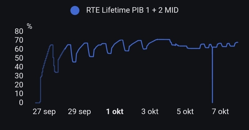

Sinds de storing van afgelopen nacht willen mijn 2 plug-in batterijen niet meer koppelen met de p1 meter.
Het opnieuw alles connecten met de wifi heeft niet geholpen.
Via Wizi contact gehad met de helpdesk waarbij geadviseerd werd de p1 60 sec eruit te halen. Dit heeft geen verbetering gebracht.
Het teleurstellende is dat de helpdesk daarna niets meer van zich heeft laten horen (sinds ong 13:30).
Heeft iemand misschien nog een andere oplossing om de batterijen weer opnieuw koppelen met de P1?

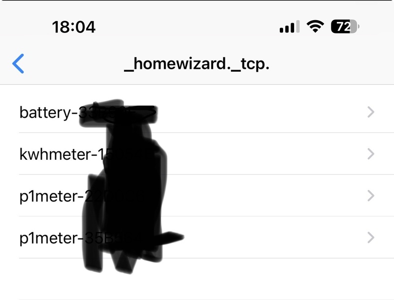

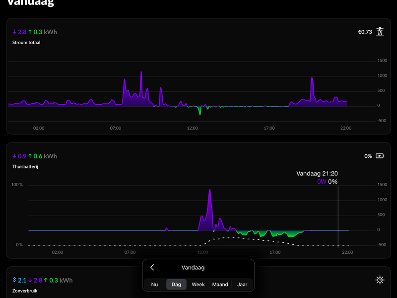

Ik zie even niet de relatie van de grafiek storing vanmorgen met het niet “kunnen” vinden van je P1. Denk dat het een ander probleem is. Kan je met een mDNS browser op je telefoon of tablet de batterijen vinden?
Afbeeldingslocatie: https://tweakers.net/i/RiX2EJ9atjZShDvXl6kUsu2nfZ4=/800x/filters:strip_icc():strip_exif()/f/image/znjizaKexarUEkvhhS1Y06o6.jpg?f=fotoalbum_large
[ Voor 18% gewijzigd door Tebbie op 07-10-2025 18:06 ]

Tebbie schreef op dinsdag 7 oktober 2025 @ 18:04:
Ja, beide batterijen zijn zichtbaar met een mDNS browser. En een vast ip-adres.
  • Tebbie
  • Laatst online: 08:36
Eriq schreef op dinsdag 7 oktober 2025 @ 18:18:
Ok wat bedoel je dan met “niet connecten”?
Krijg je foutmelding ergens?
Waaruit leidt je af dat er geen verbinding is?
Heb je vanmorgen bij het constateren van die grafiek storing andere acties ondernomen?

Afbeeldingslocatie: https://tweakers.net/i/68UQIAGpHFwx6Ic5YhpW9WeHPJI=/800x/filters:strip_icc():strip_exif()/f/image/Xvr0JXvDH5IC0jrEhtLq4yNY.jpg?f=fotoalbum_large

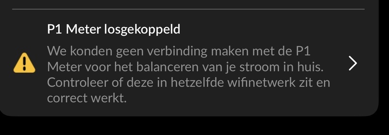

Ik leg de connectie aangezien ik gisteravond ontdekte dat mijn display het wifi teken gaf. Onlangs had ik dat ook en toen bleek de server van HW eruit te liggen, vandaar.
Genomen actie: wifi opnieuw instellen op de P1 en PIB’s

Beide PIB’s via de rest knop 5 sec ingedrukt. Bij het opnieuw koppelen met het netwerk moet je dat ook doen. Ook dat had ik al gedaan. De batterijen kon ik in de app wel naar 60% laden.
Het lijkt alsof de P1 niet met de batterijen kan communiceren.

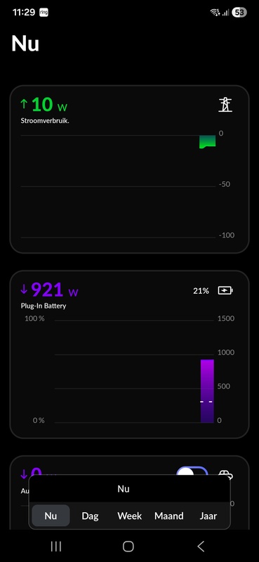

Ik denk dat de P1 niet met de batterijen communiceren. Alles is wel zichtbaar in het netwerk maar de batterijen geven aan geen verbinding te kunnen maken met de p1.
In de batterijgroepmodus kan ik bijvoorbeeld niet handmatig laden. De batterijgroep wordt Vlgs mij gecreëerd door de p1.
Als je op de bovenste 3 puntjes van de desbetreffende batterij tikt kan ik ze wel opladen tot 60%.
Ik alles aangesloten op het originele usb hub van HW.

Hier 2 batterijen beetje zon. Wel al 21% vol.Afbeeldingslocatie: https://tweakers.net/i/48j3giQsVOw6kUOIznTR-r5O1bI=/x800/filters:strip_icc():strip_exif()/f/image/s7n5qDuy2mazJH42QTpZz1AK.jpg?f=fotoalbum_large
  • SpeedingWilly
  • Laatst online: 11:43
Ral23087 schreef op woensdag 8 oktober 2025 @ 11:30:
Hier 2 batterijen beetje zon. Wel al 21% vol.[Afbeelding]
Dan heb je vast panelen op zuid of oost?
Ik wek nu ongeveer 600W op, maar mijn verbruik ligt veel hoger.
[ Voor 7% gewijzigd door SpeedingWilly op 08-10-2025 11:37 ]

Afbeeldingslocatie: https://tweakers.net/i/kRYsZP8PF4mjjGAvvpu3leX8NSw=/800x/filters:strip_exif()/f/image/Hl2GhVxTh2gkNTxgZZf56o7f.png?f=fotoalbum_large
Vandaag heeft de zon slechts een aantal uren iets geleverd.
Kijke hoe het verder gaat dit najaar en winter.
Homey, Homewizard battery 2x, 9 zonnepanelen 3100W piek, power SolarEdge omvormer ,Airco als verwarming, IPad, Iphone

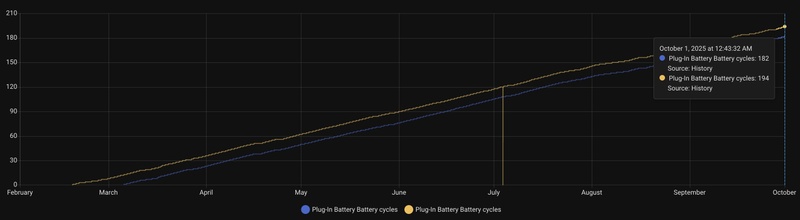

GL007 schreef op woensdag 8 oktober 2025 @ 22:17:
In mijn geval denk ik ongeveer 60 cycles tussen 1 oktober en 1 maart ongeveer 30 per Plug-In Battery.
Afbeeldingslocatie: https://tweakers.net/i/86ICgK-HAnPBZ0wFpO44Hhzx-2g=/800x/filters:strip_icc():strip_exif()/f/image/AFhYTdLUt3Bz9qzeiMCcfpkl.jpg?f=fotoalbum_large
Dus ongeveer 220 cycles per jaar per Plug-In Battery
Afbeeldingslocatie: https://tweakers.net/i/loucwl7wAg_sBbZsT6uargPeMyE=/800x/filters:strip_icc():strip_exif()/f/image/YR2VqWO3rLgn7xXAErsmJg8E.jpg?f=fotoalbum_large
:twk
