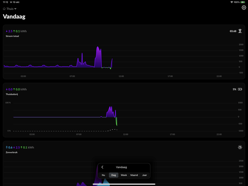

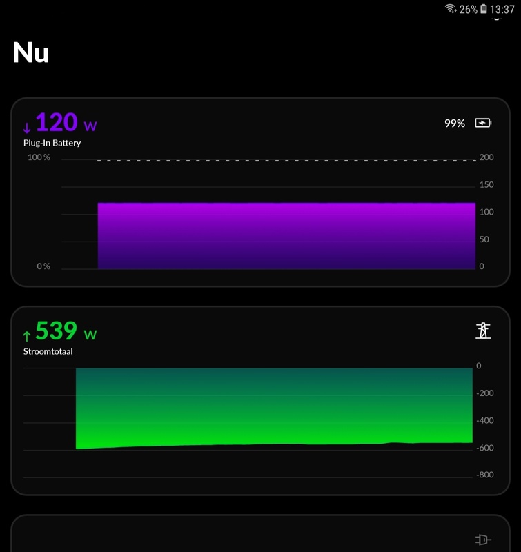

  • Bouwertje
  • Registratie: Februari 2023
  • Laatst online: 02:05
Ik heb sinds kort 1 batterij, maar snap de grafieken niet helemaal.
Afbeeldingslocatie: https://tweakers.net/i/MK3OUUx9QaiHoChLH3kJrljAkik=/800x/filters:strip_icc():strip_exif()/f/image/9zknImZjeklX9NX7ienVRc4g.jpg?f=fotoalbum_large
Afbeeldingslocatie: https://tweakers.net/i/1BQ3T6MUHYAJF643wXAJotefOjc=/x800/filters:strip_icc():strip_exif()/f/image/AG1inw1MmMotLJab5ZCKPfAv.jpg?f=fotoalbum_large
Mijn zonnepanelen leveren 1418 Watt, mijn accu ontlaad met 480 Watt en ik trek ook nog 542 Watt uit het net. Dan is mijn verbruik toch (1418 + 480 + 542) 2440? En niet 1918 zoals de app aangeeft. Of zie ik iets over het hoofd?
  • simonmdejong
  • Laatst online: 01-10 08:55
simonmdejong
Blaat
hij rekent het vermogen wat uit de baterijkomt niet mee in het verbruik, omdat hij dat al heeft geteld toen de batterij werd opgeladen. Op deze manier neemt hij dat maar 1x mee in de berekening.
Bij NOM in de avond is het verbruik dus ook 0, maar de batterij stroomt wel leeg.
3x Homewizard PIB, 17 zonnepanelen 5450W piek power
  • Bouwertje
Dat klinkt op zich wel logisch maar ook weer niet, je wilt toch (ook ‘s avonds) zien wat je huis aan stroom verbruikt of het nou uit de accu of uit het net komt. Anders heb je niks aan ‘stroomverbruik’ want die is dan gelijk aan de ‘hoofdvoeding’? Op zich snap ik het maar het klopt niet (in mijn hoofd)
Bouwertje schreef op vrijdag 10 oktober 2025 @ 11:09:
Je moet de dagverbruik grafiek gebruiken met de bijbehorende getallen dan snap je het wel.
Afbeeldingslocatie: https://tweakers.net/i/33HrtNyDoHL0wGl2rJxmqfyMjtk=/800x/filters:strip_exif()/f/image/rOhTXCss437LEbxFdQ6yIlMy.png?f=fotoalbum_large
[ Voor 23% gewijzigd door GL007 op 10-10-2025 11:13 ]
Homey, Homewizard battery 2x, 9 zonnepanelen 3100W piek, power SolarEdge omvormer ,Airco als verwarming, IPad, Iphone
  • Bouwertje
Ik snap het nu ook wel (een beetje (-:) maar eigenlijk zou je op de ‘nu’ grafiek bij ‘gebruik’ toch ook willen zien dat je de koffiezetter aanzet en dan 800 uit je accu trekt en 1000 uit het net.

Bouwertje schreef op vrijdag 10 oktober 2025 @ 11:18:
Dat zie je, het is alleen verdeeld over 2 grafieken, de battterij en de netafname.

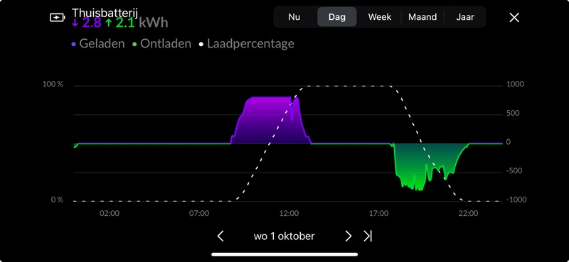

J ziet het niet bij gebruik als totaal omdat levering van uit de batterij geen afname is maar zonnenergie die je tijdelijk hebt opgeslagen en die tijdens het laden als gebruik getoond is.
Vergelijk het met een emmer water. Als je deze vult dan loopt de teller van de watermeter, als je de emmer leeg gooit dan doet die teller helemaal niets.

  • Vahalis
  • Registratie: Mei 2020
  • Laatst online: 17:12
jdgraaf schreef op vrijdag 10 oktober 2025 @ 09:24:
Ik kwam idd met 75% rte op 1.8 uit. Goed idd theoretisch, maar ook al zou je 2.7Kwh er uit kunnen halen.
Ik denk dat je over het hoofd ziet dat bij het laden ook verlies optreedt. Ik zie bij een volledige cyclus over het algemeen 2,8 kWh in en 2,1 kWh uit.
Afbeeldingslocatie: https://tweakers.net/i/a3jrmTZ-HQRb4gYU3ecRu4pQvZk=/800x/filters:strip_icc():strip_exif()/f/image/wacov1kQ00rhpV2lagiv27r4.jpg?f=fotoalbum_large
Zodra je laadpercentage onder de 10% komt dan daalt het maximale vermogen wat de batterij levert (dacht dat het bij 10% was tenminste) Heb er hier 2 draaien en zie dat hier ook wel, als ze bv nog 30% hebben dan onlaad het nog met 1600 Watt, zodra het onder die 10% komt word dat minder. Ik neem aan dat dit is gedaan om de batterijen te beschermen.

Mijn tweede batterij vandaag eindelijk aan de slag gekregen, allies lijkt goed en ik had beide batterijen laten laden vanmiddag. Dat leek goed te gaan. Nu is het avond en mijn eerste batterij is helemaal leeg maar de tweede nieuwe staat nog op 59%, idle en word niet gebruikt. Geen foutmelding of niks. WiFi staat op 96%.
Ook als ik hem op manual charge zet gaat de eerste batterij laden maar de nieuwe blijft op idle..
iemand tips? Ik heb hem al een keer uit en aangezet. Ik zal hem nu een nachtje laten draaien..

  • SiNisTrAD
  • Laatst online: 13:57
SiNisTrAD schreef op vrijdag 10 oktober 2025 @ 22:17:
Ok het werkt weer:
