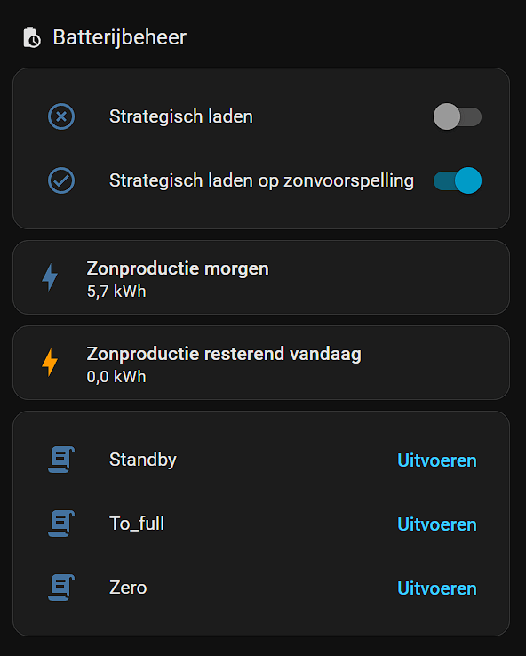

JeroenH schreef op maandag 11 augustus 2025 @ 12:26:
OK, hier is hoe ik in Home Assistant een setje helpers / automations heb gemaakt die mijn PiB's op "discharge only" zetten. Dit kan nuttig zijn bij een dynamisch contract, zodat je bv in de "dure" ochtenduren zonnestroom teruglevert zodat je daar meer geld voor krijgt, maar als er een verbruiker wordt ingeschakeld, deze wel op de PiB werkt.
Het systeem als geheel is halfautomatisch. Ik denk de avond ervoor even kort na over de stroomprijze, het te verwachten verbruik en de te verwachten zonnestroom-opbrengst. Het systeem schakelt zichzelf ook uit, zodat de uiteindelijke modus altijd NOM is. Voor een volgende dag zet ik het dan 's avonds weer aan als ik dat nodig vind.
Het systeem bestaat uit de volgende vier componenten (met de entiteitnaam zoals hij bij heeft erachter):
  1. Een helper die het hele systeem aan- en uitzet. input_boolean.battery_charge_strategically
  2. Een automation die de PiB's op pauze zet. automation.battery_strategic_charging_on
  3. Een automation die de PiB's op NOM zet als hij netafname ziet. automation.battery_nom_when_power_is_drawn_from_grid
  4. Een automation die het systeem voorgoed uitzet, tot hij door mij weer wordt geactiveerd. automation.battery_disable_strategic_charging_at_time
<knip>

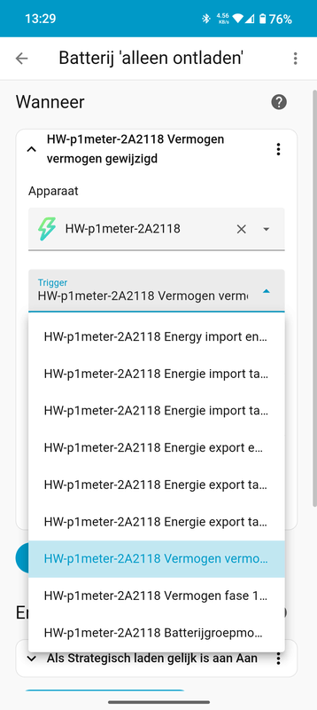

Ah, die 'discharge only' functie die je maakt door twee automations te combineren helpt om mijn eigen brouwsel wat slimmer te maken dan domweg op standby zetten bij zonsopkomst. Ik heb er wel een extra automation aan toegevoegd om het systeem sowieso aan te zetten als er genoeg zon wordt verwacht die dag, en dan met helper-knop om die automation weer uit te kunnen zetten indien gewenst. Wel even een uitzoekwerkje omdat ik HA in het Nederlands heb, en de namen van de entiteiten dan ook in het Nederlands staan blijkbaar. Dus ik krijg
sensor.plug_in_battery_vermogen
bijvoorbeeld. Maar het eindresultaat is er.
Afbeeldingslocatie: https://tweakers.net/i/dXpsFd7WBvMp6ahkjSJfYzDJod4=/fit-in/4000x4000/filters:no_upscale():strip_exif()/f/image/CH0d8wos4jCKj75nnYPLQH2L.png?f=user_large
Nog meer on topic: ik hoop dat HW zelf een discharge_only modus maakt, wordt het allemaal weer simpeler van.

  • ritsl
  • Registratie: Juni 2021
  • Laatst online: 23:11
JeroenH schreef op dinsdag 12 augustus 2025 @ 11:56:
Ah oeps ik las het verkeerd. Ik las het als een "to empty" modus, dus gewoon met 800w (1600/2400/3200) ontladen onafhankelijk van verbruik.
Klopt, ik bedoel een potentiële 'zero_discharge_only' modus. Ben het met je eens dat ze vast geen 'discharge_to_empty' gaan inbouwen. Dat zou breken met hun filosofie voor deze batterij.
  • ritsl
rtunru schreef op dinsdag 12 augustus 2025 @ 10:16:
@ritsl Wat gebruik je voor device_id en entity_id?
Die zijn uniek per HA systeem denk ik? Ik gebruik de visuele editor om die dingen op te zoeken, dan worden de juiste IDs ingevuld. En daar kreeg ik andere waarden dan JeroenH. Soms lijkt het een beetje zoeken naar een speld in een hooiberg, maar het lukt wel als je zoekt op termen als vermogen, batterij en P1, of de Engelse equivalenten als je HA in het Engels hebt staan.
Maar dit raakt wel een beetje off topic denk ik.

  • rtunru
  • Laatst online: 19:47
ritsl schreef op dinsdag 12 augustus 2025 @ 12:39:
Het gaat nog steeds over HW PIB die met Home Assistant werkt >:) .
Kan je me helpen door de entity_id en device_id in het Nederlands aan te geven?
Dat zal mij helpen om het te vinden in mijn HA.
Alvast dank.

  • ritsl
rtunru schreef op dinsdag 12 augustus 2025 @ 12:47:
Alvast dank.
De IDs zijn de lange hexadecimale reeksen, die zijn echt uniek voor jouw systeem. Als de visuele editor gebruikt ziet het er zo uit voor de 'discharge only' automation:
Afbeeldingslocatie: https://tweakers.net/i/M5Sjv8PYdIy9qrF8sM4YPJ7Zm2w=/x800/filters:strip_exif()/f/image/3ledmfE8j7VGXyRMJx4oP9hU.png?f=fotoalbum_large

MartindM schreef op dinsdag 12 augustus 2025 @ 20:55:
Voor de EV bezitters.
Benieuwd wat jullie doen wanneer jullie je EV laden, met de PIB’s.
Zetten jullie die op standby of laten jullie die op NOM.
Rekening houdende met zon afname.
En waarom.
Hebben jullie flows in Homey ?
We mogen niet in herhaling vallen van de moderator.
Maar vooruit een plaatje. Afbeeldingslocatie: https://tweakers.net/i/UYMUFSXDADCwJYM4g6sdunTYd0M=/800x/filters:strip_exif()/f/image/tEwVLAIFdGt9j7bTzvAmZDjC.png?f=fotoalbum_large
