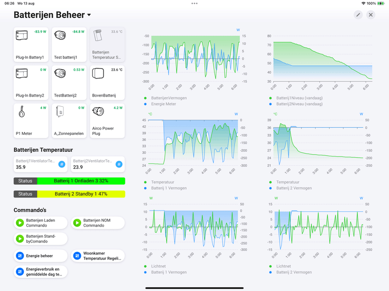

Met twee Plug-In Batteries haal ik meestal de ochtend. Niet altijd maar een derde is nu nog niet rendabel. Wellicht wel als salderen definitief de nek omgedraaid is en de prijs van een HomeWizard Plug-In Battery gehalveerd is.
EV VW ID.4 77 kWh | EV VW e-UP! 32kWh | 3,38 kWp SolarEdge SE3000 | Oost 3x375 Jinko Solar 2x325W Technaxx | Drie HomeWizard PiBs 8,1 kWh | Voltdeer SR5000 (5,12 kWh) | LG 3,5 kW Dualcool Plus | 100L QH Boiler
Afbeeldingslocatie: https://tweakers.net/i/yKnE29IoO9yKIIe91tJLAlzUHtw=/800x/filters:strip_exif()/f/image/PraKVNvYPr0LMLBARZlskgtf.png?f=fotoalbum_large
Resultaat van hier 2 koelkasten, koelbox en vriezer.
Overdag tot 22:00 uur de airco die redelijk zuinig is.
Gelukkig na de laatste storing met E327 meldingen op bijde batterijen geen problemen gehad.
Homey, Homewizard battery 2x, 9 zonnepanelen 3100W piek, power SolarEdge omvormer ,Airco als verwarming, IPad, Iphone

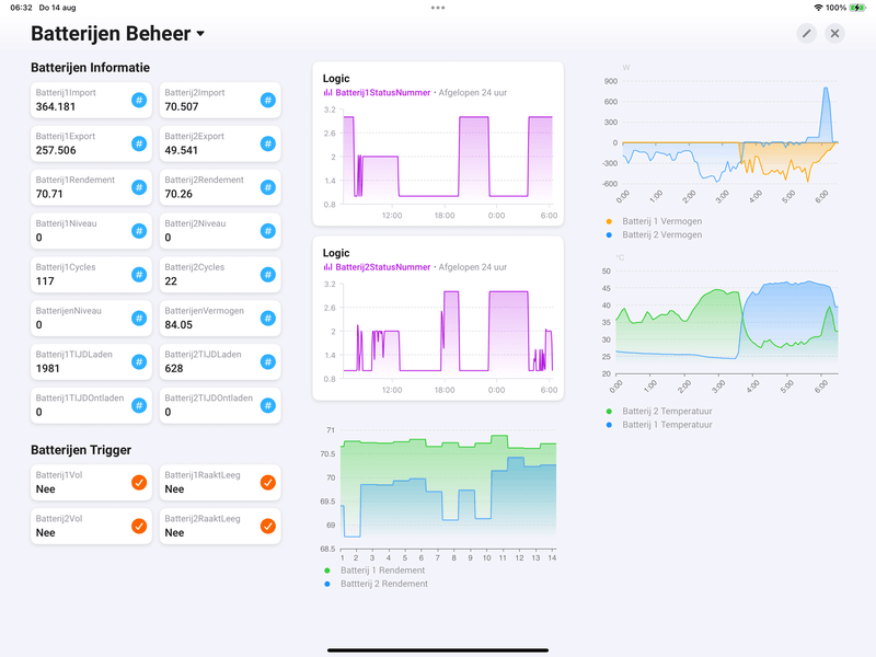

Je batterij heeft netjes de hele nacht ontladen. Je ziet wat pieken die overeenkomen met de paarse pieken in de netafname-grafiek. Dat is schakelgedrag van een of ander apparaat (e-boiler, koelkast?) dat daarna netjes door de batterij wordt afgevangen :)
Afbeeldingslocatie: https://tweakers.net/i/gZazSR1Rw0kPJRaN0y3NOYVkTs4=/800x/filters:strip_exif()/f/image/AtxObCgrhp6IKSgClukXtDlL.png?f=fotoalbum_large
Afbeeldingslocatie: https://tweakers.net/i/heMxsWfOKwK6Bk7RBkBYEpJv6Ho=/800x/filters:strip_exif()/f/image/eRtztabaiBX4LNOA5cbgc7Z6.png?f=fotoalbum_large
Na deze warme nacht zijn de batterijen echt leeg. Verder heeft batterij 2 een SOC correctie van 20%
