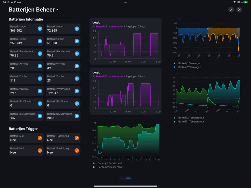

Lege batterijen zijn weer geladen terwijl vandaag de gehele dag de airco heeft gewerkt. Bijna alle zonnepanelen opbrengst wordt vandaag bijna volledig gebruikt.
Homey, Homewizard battery 2x, 9 zonnepanelen 3100W piek, power SolarEdge omvormer ,Airco als verwarming, IPad, Iphone

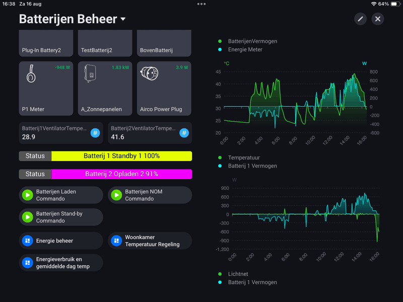

Afbeeldingslocatie: https://tweakers.net/i/ac2A1_cK2Gu0KZ-zyOfJzJg6hKI=/800x/filters:strip_exif()/f/image/O29AOq7RfPXcfun3lFI2wxev.png?f=fotoalbum_large
Afbeeldingslocatie: https://tweakers.net/i/dTetGqjb3ASCBr5wS6724SpCws8=/800x/filters:strip_exif()/f/image/Soq7ztI4RNOCY2q527QutTYQ.png?f=fotoalbum_large
De batterijen werken perfect. Gisteren heb ik ruim 90% van de zonnepanelen opbrengst gebruikt. Dit dankzij de batterijen.

Afbeeldingslocatie: https://tweakers.net/i/GxanSE__Gd0PKqiGoQxYzlwGVOM=/800x/filters:strip_exif()/f/image/0PUwXxte9QB2TSl037NFYYVn.png?f=fotoalbum_large
Afbeeldingslocatie: https://tweakers.net/i/yG4rV-HBO84rHX8ckLpzen7HDd8=/800x/filters:strip_exif()/f/image/AuEc1HYzkgWLDhjMFUoozXj7.png?f=fotoalbum_large
Afbeeldingslocatie: https://tweakers.net/i/PchKZBNosRurMNCSods7320HFwQ=/800x/filters:strip_exif()/f/image/k3P9ogbQWHYqIXIPSV24o8B0.png?f=fotoalbum_large
Het werkt hier perfect.
  • rtunru
  • Laatst online: 19:47
Je hebt wel veel schermen voor 2 batterijen 8)
rtunru schreef op zaterdag 16 augustus 2025 @ 17:11:
Als processen wil testen dan moet je de volledige interacties en gegevens laten zien.
Dit geldt ook voor product evaluaties.
[ Voor 7% gewijzigd door GL007 op 16-08-2025 17:36 ]
