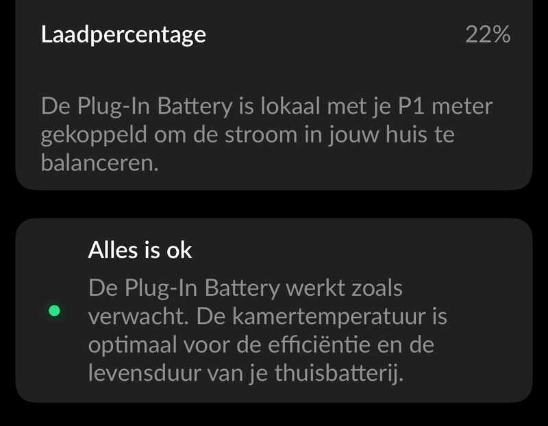

Ik heb 2 thuisbatterijen van HW in gebruik vanaf mei dit jaar.
Bij 1 van de 2 batterijen is een aantal keer een vaag probleem opgetreden. De batterij valt volledig uit (laadt niet meer op) en de status verlichting aan de buitenkant is ook uit. Ik kom hier achter omdat ik vaak de energy app in de gaten hou en het me opvalt bij veel zon overschot dat er maar 1 batterij het laden is i.p.v. 2 batterijen (dus 800W laden i.p.v. 1600W laden). De status van beide batterijen is OK in de app. Ook geen ERR codes (waar kan ik die trouwens zien?). Als ik vervolgens de stekker van de probleem batterij eruit haal en weer in het stopcontact steek, functioneert de batterij weer goed.
Herkent iemand dit?
Ik heb dit gemeld via thuisbatterij@homewizard.nl. Ik krijg dan echter een mail over de wiki. Is dit email adres niet meer in gebruik (m.a.w., ga ik via deze weg een antwoord krijgen?).
Drone Insight - De plek waar jouw drone avontuur een vlucht krijgt!
@SpeedingWilly ik persoonlijk herken het niet. Een aantal andere tweakers ongetwijfeld. Welke firmware draai je op batterij en p1 meter?
De error code krijg je te zien in de app waar je nu leest dat alles oke is.
Via wiki kun je je probleem melden. Dat werkt. Wellicht krijg je ook een aantal suggesties nog.

Ja. Dit herken ik.
Sinds Plug-In Battery firmware 1.0218 heb ik dit probleem gekregen. Een batterij stopt bij mij 2-3 per dag voor ongeveer 1 uur. Doet helemaal niks en is inactief. Stroomafname is ook 0 watt. Terwijl 1 minuut daarvoor goed werd ontladen of opgeladen….wat niet zou moeten kunnen.(direct naar 0 watt na een actie.)
Oplossing is wachten (1 uur-ish) of even de ip connectie verbreken, door de pib van het netwerk af te gooien.
Het zou volgens HW in Plug-In Battery firmware 1.0219 worden opgelost. Helaas is het probleem er nog steeds. Ik draai nu 4 dagen de 219 versie.

  • SpeedingWilly
  • Laatst online: 14:45
Klopt het dat mailen naar 'thuisbatterij@homewizard.nl' niet meer helpt om je probleem te melden? Ik kreeg een automatisch gegenereerde mail terug over de Wiki.
  • SpeedingWilly
internet4me schreef op zondag 17 augustus 2025 @ 15:06:
[...]... of even de ip connectie verbreken, door de pib van het netwerk af te gooien.
Kun je de ip connectie in de Energy app even verbreken of doe je dit in je router?

  • internet4me
  • Laatst online: 30-09 12:39
SpeedingWilly schreef op zondag 17 augustus 2025 @ 15:13:
Via mijn wifi systeem. Blokkeren en niet-blokkeren.

Vandaag weer iets vreemds gezien op mijn batterij geleverd in februari.
De led balk stond oranje te knipperen alleen de onderste balk en in de app was alles prima.
Iemand een idee hierover?
Ik heb wel het idee dat de laatste firmware nou niet echt goed werkt gezien de gekke situaties die ik tegenkom.

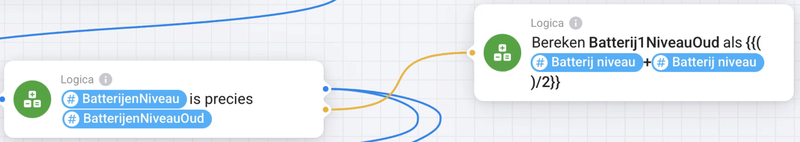

Interessant, zou je een screenshot kunnen posten hoe je bepaalt dat de PiB inactief is (terwijl er PV activiteit is)?
Zie volgende flow voorbeeld
[ Voor 95% gewijzigd door GL007 op 17-08-2025 19:56 ]
Homey, Homewizard battery 2x, 9 zonnepanelen 3100W piek, power SolarEdge omvormer ,Airco als verwarming, IPad, Iphone
GL007 schreef op zondag 17 augustus 2025 @ 17:03:
Notificatie voor batterij
Idee van @Verwijderd
Succes
Ik had 'm ook weerschaamteloos van iemand op dit forum overgenomen. (sorry, gaat mij nu even te ver om terug te zoeken wie)
Succes
Vraagje. Dit is puur een flow maken? Dit levert geen zichtbare code op net zoals HA? Ik zoek even naar de copy past mogelijkheid. Ik ken homey niet.

  • Laatst online: 17:26
eovermeer schreef op zondag 17 augustus 2025 @ 16:58:
Ik zie dat gl007 een veel betere flow heeft dan ik heb. Dus ik ga zijn flow implementeren.
Ik had wel een flow, maar omdat ik nooit problemen had, deze flow niet kunnen controleren op werking. Ik zie echter dat de flow van gl007 veel beter is :(
Ben duidelijk nog maar een beginner :(

Dan moet je mij toch even uitleggen waarom je precies de waarde van BatterijenNiveauOud gebruikt. Terwijl je wegschrijft naar Batterij1NiveauOud. En waar haal je BatterijenNiveau vandaan?
  • SpeedingWilly
elsinga schreef op maandag 18 augustus 2025 @ 07:28:
Ik herken dit, de accu en P1 meter hebben geen contact meer. Ik reset de wifi connection dan even in mijn Unifi omgeving en de accu doet weer mee.
De batterij had gewoon verbinding toen die helemaal uit stond (geen verlichting meer aan de buitenkant). Zo ben ik er ook achter gekomen dat er iets mis was. In de app geen probleem en gewoon connectie, maar de batterij was niet het laden (hij was halfvol) terwijl er zonne-energie overschot was.
Verwijderd schreef op maandag 18 augustus 2025 @ 08:40:
Die wordt in een andere flow elke 2 minuten berekend. En die is de som van beide batterijen gedeelt door 2
Verder heb ik een extra voorwaarde er ingebouwd dat het niveau van iedere batterij < 100 moet zijn
Afbeeldingslocatie: https://tweakers.net/i/ikTzURTPc2Jyl64_uL5t1VMLiMk=/800x/filters:strip_exif()/f/image/Vf5YqcUyME3SH7rM9PY93GQz.png?f=fotoalbum_large
Scherm is zo klein omdat ik de flow op een IPad Air ontwikkeld.

Ik zie echter nog steeds variabelen BatterijenNiveauOud en Batterij1NiveauOud die ik niet kan plaatsen. Moeten die niet het zelfde zijn?
Verwijderd schreef op maandag 18 augustus 2025 @ 09:28:
Klopt ik heb het aangepast.
Zie boven

Ter info van HW @DCSBL
Afbeeldingslocatie: https://tweakers.net/i/8lk3AJmfYd5VWFmJbx4taSGdYoc=/800x/filters:strip_icc():strip_exif()/f/image/q47Sb0T5d03R3mcbI1ZqmDkM.jpg?f=fotoalbum_large
