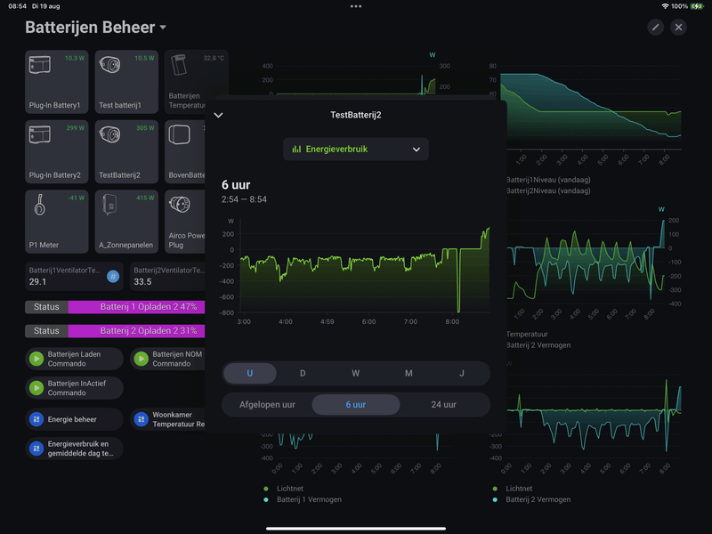

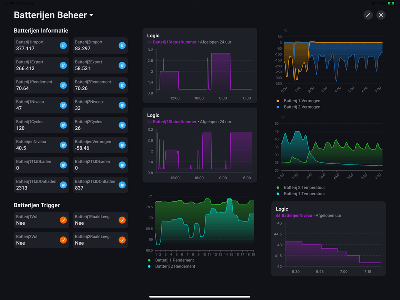

GL007 schreef op maandag 18 augustus 2025 @ 11:11:
Helemaal mee eens en de temperatuur van de batterij.
Zendure batterijen hebben dat wel.
Nah, ik zie het belang van de temperatuur niet zo. De batterij heeft zijn eigen koeling. Dat regelt de batterij zelf. De omgevingstemperatuur kan te hoog zijn voor een efficiënte koeling. Maar dat kan dus al weer getackeld worden via de algemene storing. Kijk je dan in de app zie je de batterij heeft het een beetje warm. Homewizard geeft een ideale omgevingstemperatuur tussen de 10 & 30 graden. Dus indien nodig kan je een sturing maken voor verwarming/koeling van de ruimte waar de batterij staat. Als de waarde naar buiten gebracht kan worden via de API leuk voor de gene die de hele dag naar een grafiekje willen kijken. Ik ga het niet gebruiken. ;)
Verwijderd schreef op maandag 18 augustus 2025 @ 11:37:
Temperatuur heb je nodig als de fan in de batterij uitvalt. Ik zie nu al 6 graden verschil tussen batterijen bij hetzelfde vermogen en dat vind ik veel voor de situatie. Het lijkt dat van de eerste batterij een van de twee fan veel minder doet.
Homey, Homewizard battery 2x, 9 zonnepanelen 3100W piek, power SolarEdge omvormer ,Airco als verwarming, IPad, Iphone
Gewoon na elke update een volledige herstart doen met de batterij.
Herstart: Uitschakelen, stekker uit, 10 minuten wachten, stekker in en inschakelen. Hierna moet de display op wit aan gaan.
Na 10 minuten werkt de batterij als normaal.
Dit is mijn ervaring met updating batterijen.
GL007 schreef op maandag 18 augustus 2025 @ 11:41:
Dan nog krijg je een de batterij heeft het een beetje warm melding. Of de sensor moet stuk zijn. Maar dan kunnen wij nog wel even doorgaan. Leuk als Homewizard de data toe kan voegen aan de API. (@Tebbie ziet zijn geest al dwalen :P ) Maar alle problemen kunnen dus afgedekt worden met een algemene storingsbit. Daar hecht ik toch meer waarde aan.
Je batterijen staan op elkaar toch? Dan is het niet raar dat je een verschil meet. Warmte gaat naar boven. Of het moet de onderste zijn die warmer wordt. Maar dat is eigenlijk ook logisch, omdat er een batterij bovenop staat mis je een vlak waardoor warmte afgegeven kan worden.
Wie had hier op het forum ook al weer een warmtebeeldcamera? Tijd voor wat mooie foto's als de batterijen in actie zijn. Laden en ontladen. Liefst beide op het zelfde vermogen voor langere tijd. Ik ben met vakantie dus de Fluke van het werk kan ik even niet lenen. :F
Verwijderd schreef op maandag 18 augustus 2025 @ 12:36:
Je moet de batterij niet stapelen. Dat is vragen om problemen.
Ze staan naast elkaar onder een lange tafel in de woonkamer. De ventilatie uitblaas opening staan richting de kamer.
[ Voor 5% gewijzigd door GL007 op 18-08-2025 12:43 ]

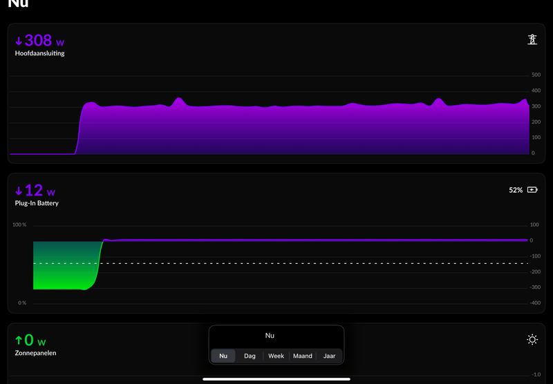

Ja hoor hier ook bal.Afbeeldingslocatie: https://tweakers.net/i/5_R73Mhj4yEPK39QX7JVvBB_MEo=/x800/filters:strip_icc():strip_exif()/f/image/TURib7ZCiqWqYXkHqbxbyfUA.jpg?f=fotoalbum_large
  • fxs81
  • Registratie: November 2016
  • Laatst online: 11:28
fxs81
Julianadorp
Even de boel resetten. De touchknop 10 seconden ingedrukt houden. Dan opnieuw koppelen en klaar. Ik zou het wel even melden bij Wizzi zodat HW op de hoogte is. Hier is die code naar de reset niet meer ingekomen.

Na 10 min al een vermogens vermindering. Geen foutmelding in de app.
Afbeeldingslocatie: https://tweakers.net/i/FajKZAnF_RAJT4HB19BMYNv4JJs=/800x/filters:strip_icc():strip_exif()/f/image/6udpx2uRHiQcOeEq0L0JaDbK.jpg?f=fotoalbum_large
Devke schreef op maandag 18 augustus 2025 @ 20:36:
En de waarde van P1.?
Ze staan op ontladen. De feature die we er onverwachts bij hebben gekregen. Dynamisch is redelijk hoog. Anders had ik hem begrepen. Niet voldoende vraag om vol te moeten gaan.

Afbeeldingslocatie: https://tweakers.net/i/WD_5wnz2f0GN6RfNWn68ZuxEyjg=/800x/filters:strip_exif()/f/image/d0edABddYjVkkTxQFtSv4C35.png?f=fotoalbum_large
Afbeeldingslocatie: https://tweakers.net/i/E-9MkDQGf6MgiVo7EAhF0j59Htc=/800x/filters:strip_exif()/f/image/S4QDljYNUqwEQ1Elj9HUkZr7.png?f=fotoalbum_large
@Tebbie De test versie heeft hier vannacht goed gelopen. Ik zie direct nog geen probleem.
Aansturing wissel bij batterijen werkt nog steed naadloos. Zie tweede scherm
Ik zag dat vannacht een update is geweest van Homewizard app in Homey.
Je kunt effect van de update om 1 uur zien. Je ziet een korte hik vanwege de app herstart en korte verstoring in de regeling. Hierna regelt het weer strak.

Devke schreef op maandag 18 augustus 2025 @ 20:52:
Opslag modus. Die gaat tot 60%. Nr 2 zie ik het niet. Als het warmte is zie je vaak dat nr 2 volgt. Opstijgende warmte.
Hoe ver zat je onder de 60%. Als je normaal aan het opladen bent en je komt in de buurt van de 100% dan gaat het laad vermogen met stapjes omlaag.
Mogelijk is dit hier ook het geval maar dan met die 60% als boven grens.
Afbeeldingslocatie: https://tweakers.net/i/Y0q1_ulCnrX1bPr3sznmT1MnLHk=/800x/filters:strip_exif()/f/image/n7PVUsZYNlugAdB0VlI9ckkV.png?f=fotoalbum_large
Trigger test mode veranderd en het effect op het batterij vermogen

hanev001 schreef op dinsdag 19 augustus 2025 @ 08:46:
Tussen de 90 en 95%. Zie afbeelding. Met 10 min en is zo gebleven. Bugje?? Geen drama zaken maar het viel me op.
