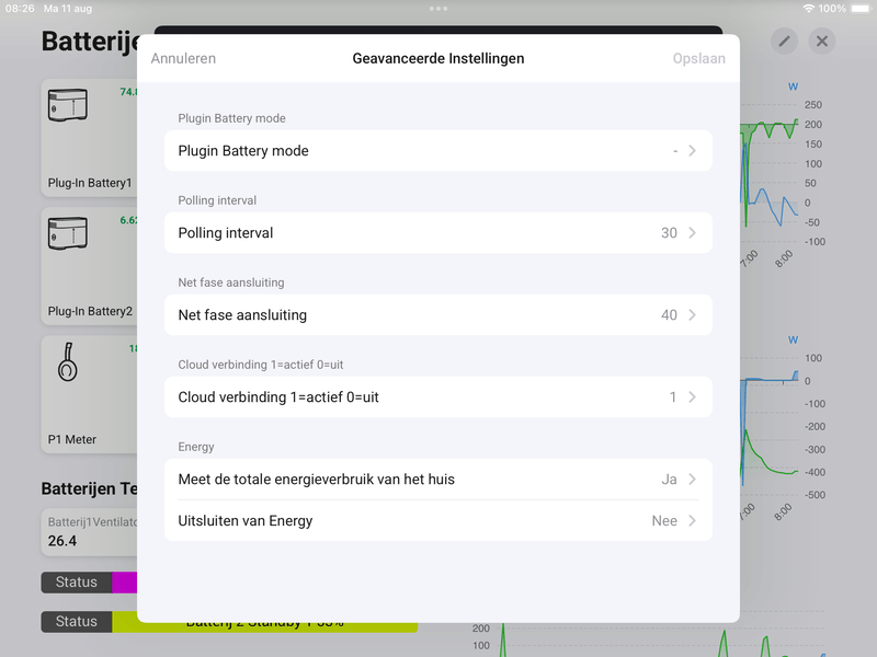

GL007 schreef op maandag 11 augustus 2025 @ 08:14:
Stel de polling tijd in op 30 sec bij de P1 instelling. Een korte pollling tijd geeft op P1 problemen
Is dit een instelling in de Homey? Als newbie heb ik geen flauw idee waar je het over hebt.
Zoals ik al schreef heb ik de Homey niet meer.
Eriq schreef op maandag 11 augustus 2025 @ 08:25:
Afbeeldingslocatie: https://tweakers.net/i/2OL3hfcfWCzusOjUAma1h7EOyH8=/800x/filters:strip_exif()/f/image/YCGGXctN0YX6QHohhKpTdM1M.png?f=fotoalbum_large
Zie hier de instelling van de pol tijd
Homey, Homewizard battery 2x, 9 zonnepanelen 3100W piek, power SolarEdge omvormer ,Airco als verwarming, IPad, Iphone

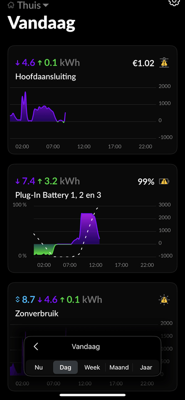

ONM schreef op zondag 10 augustus 2025 @ 22:24:
Hartelijk dank Apenkooi. Wel fijn om weer even inhoudelijk het gesprek te kunnen voeren 😉.
Ik heb nu een paar dagen de Homey. Er valt nog heel veel te leren hoe ik mijn 3 batterijen ( nog steeds heel blij mee ) het beste kan monitoren. Sinds ik Homey draai heb ik wel af en toe met batterij 1 verlies met de P1 meter. Dat heb ik niet eerder gehad. Kan Homey daar een rol inspelen……?
Voor het monitoren heb ik twee dashboards gemaakt. Tevens gebruik ik de Homewizard app en webpagina.
https://hwenergy.app/ net welke data ik wil bekijken. De webpagina vind ik bijvoorbeeld wel makkelijk om te kijken wat het systeem echt aan het doen is. Via Homey zit je toch met de pollingtijd.

  • ONM
  • Registratie: Juni 2025
  • Laatst online: 01-07 12:35
ONM
ONM schreef op maandag 11 augustus 2025 @ 09:08:
Heb ik bij deze gedaan, bedankt GL007. Benieuwd of dat idd helpt
@GL007
Ik de P1 meter in Homey op Polling interval 30 gezet. Maar in de Energy app van HW geeft mijn P1 meter nu offline aan. De P1 meter kleurt overigens wel groen.
De batterijen heb ik ook op 30 gezet.
Gaat er nu iets fout ?

ONM schreef op maandag 11 augustus 2025 @ 11:17:
@GL007
Herstart Homewizard app eens en kijk naar de led van batterijen

Alles ondertussen weer naar 10 gezet. Herstart app werkt niet. P1 meter uit de meter gehaald en teruggezet maar ook hier geen reactie. De 3 Batterijen zijn wel gewoon aan het werk en laden op. Zijn nu net vol.
In Homey zie ik dat de P1 meter wel informatie afgeeft en lopen de grafieken wel gewoon door. De HW Energy app laat het helemaal afweten behalve de voortgang van de batterijen.

ONM schreef op maandag 11 augustus 2025 @ 13:07:
Heb je niet na mijn suggestie de cloudverbinding uitgeschakeld? Dit zie je ook na het uitschakelen van de cloudverbinding van de P1 - hij uploadt dan namelijk niks meer naar de cloud :)
Er is wat mis op de cloud. Ik heb geen informatie van de zonnepanelen in de app hetzelfde wat jij hebt
Is inmiddels weeer hersteld

Aardedraadje schreef op maandag 11 augustus 2025 @ 13:12:
Ik heb alleen de cloudverbinding van de P1 meter nu op 0=uit gezet

ONM schreef op maandag 11 augustus 2025 @ 13:15:
Dan klopt het beeld, de P1 maakt dan geen verbinding meer met de cloud en uploadt dus je verbruik niet meer.

Kijk dit is het effect van de automation "discharge only" zoals ik die eerder postte: tot 11:00 stond de accu op pauze, heeft alleen hier en daar wat ontladen voor het koffie-apparaat en het tosti-apparaat. De zonne-energie is voor 20+ ct teruggeleverd. En zoals je ziet echt nauwelijks afgenomen van het net.
Om 11 uur zette de helper zichzelf uit, ging de batterij naar NOM en is zich nu tussen de pieken van de zware verbruikers door aan het volslurpen met zonne-energie met een waarde van minder dan 15 ct. Gisteren hetzelfde, maar dan voor minder dan 10 ct.
Om 11 uur ook wasmachine en vaatwasser gestart, en straks mag de plugin Prius weer gaan laden (allemaal achter elkaar natuurlijk).
Het gaat met centen, maar over een maand (en jaar, hopelijk) telt het op en de automation levert bij elkaar gewoon echt geld op. En ik heb er maar een minuut of twee per dag werk aan.

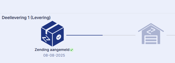

Afbeeldingslocatie: https://tweakers.net/i/vSG6GrVAAWv4curOwIFX8i4mlms=/fit-in/4000x4000/filters:no_upscale():strip_exif()/f/image/MZ8GaMaF0yPGHmo0g4rcGtEu.png?f=user_large
donderdag 8-8 via Homewizard site een refurbished/renewed besteld,
- vrijdag ochtend een mail noreply@trans-mission.nl
Uw opdracht met xxxx is op 08-08-2025 verstuurd via TransMission
Wij zullen uw bestelling normaal gesproken 11-08-2025 bij u bezorgen.
U ontvangt op de dag van aflevering normaal gesproken tussen 8 en 10 een mail met de verwachte aflevertijd.
vandaag dus thuis gebleven omdat ik zou verwachten dat ze langs kwamen, maar om 10 uur nog geen mail, om 10:05 na een chat met Wizzi: Een medewerker zal contact met je opnemen! 🧙‍♂️ Je kunt deze chat nu sluiten. Onze reactie ontvang je binnen 2 werkdagen in je mailbox. ✉️
Ik zou wel graag willen weten wanneer weer wel qua werk planning... :z
TransMission is niet bij HW langs geweest denk ik, hier ook een op 08-08 verstuurde Renewed PiB die nog op “zending aangemeld” staat.
