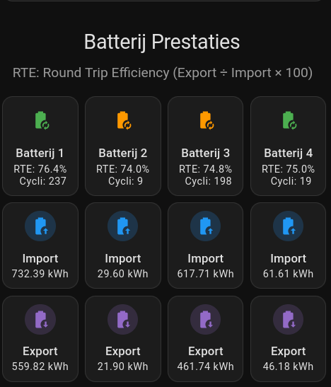

TFX77 schreef op maandag 19 januari 2026 @ 23:44:
Lekker hoor deze spread met de batterijen. Drie stuks. Vol, kwart leeg, vol en hoppa leeg op de dure uren.
Begrijp me niet verkeerd: alle respect voor de tijd en moeite die hierin gestoken wordt. _/-\o_ O+
Maar met een RTE van ~75% (en dat is al vrij optimistisch) vraag ik me af of ik iets over het hoofd zie.
Bij de huidige dynamische uurprijzen vraag ik me af of de batterij alleen rendabel is bij zeer grote spreads. In veel gevallen verdwijnt een groot deel van het voordeel in conversie- en opslagverliezen, nog los van slijtage en regelvertraging (die we hier maar even als hobby beschouwen). Daarbij komt dat zonnestroom btw-vrij is, terwijl ingekochte netstroom incl. btw wordt afgerekend, waardoor een deel van het theoretische prijsvoordeel al verdampt nog vóór de RTE-verliezen meespelen.
Mijn gevoel: onder de ~15 ct/kWh spread is het economisch nauwelijks zinvol. .. toch ? Mis ik hier een belangrijke factor of incentive die dit toch structureel rendabel maakt?

carpcatcher schreef op dinsdag 20 januari 2026 @ 08:32:
Maart loopt me contract af, en Ik ben zelf serieus aan het kijken of ik wil overstappen naar een dynamisch contract, maar ik twijfel nog. Zolang terugleveren nog iets oplevert is het plaatje overzichtelijk, O-) en ik ben bang dat na 2027 de spreads juist kleiner worden doordat steeds meer mensen een batterij gebruiken en energieleveranciers hun prijsmodellen daarop aanpassen. Daardoor vraag ik me af of een dynamisch contract op langere termijn wel structureel voordeel blijft opleveren. ;(

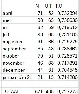

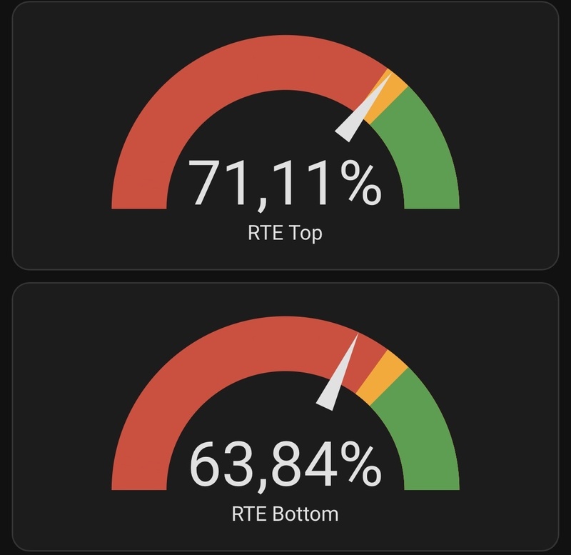

Ik kan niet namens @TFX77 praten maar wel de eigen ervaring delen met dynamisch.
Ik zie dat je zoekt naar verduidelijking. Ga mn best doen.
Ik starte zelf dit hobbyproject een jaar geleden. Doel was kennis op doen met een thuisbatterij. Ik heb al een heel ecosysteem van HW dus de PIB past daar wel in. Doel was dus niet terugverdienen.
Met een variabel energie contract was het de terugleverboete besparen. Met wat gefreubel in HA kwam ik erachter dat inclusief een afschrijving de batterij een paar ct kosten bracht per cycli. Inclusief RTE. Financieel niet rendabel dus voor ons. Was ook niet het doel.
Later gingen we ons doel uitbreiden. Electra rekening moet omlaag. Hoe gaan we dat fixen? Pubers de playstation en TV afpakken is een optie maar zorgt niet voor veel gezelligheid in de hut...... 😊🙈.
Batterijen icm dynamisch? Als we willen sturen is dit ook een optie die voor vele voor een beter humeur zorgt. Alle gekheid op een stokje natuurlijk. Ik hield dynamisch al een tijdje bij dus de sprong gewaagd.
De RTE van 71.5% (gemeten via kWh MID van HW) bracht niet de jubelstemming maar wel een hele mooie mogelijkheid te gaan testen. Wat ik deed was op de goedkoopste uren laden en op de duurste uren volgas ontladen tot 60% SoC. Verder gaat niet. In de zomermaanden is de spread daar best oke in. Deze maanden meer te laag dan goed. Echter kun je ervoor kiezen alleen op duur naar NOM te gaan en de rest van de uren standby te kiezen. Als ik daar strak op ga zitten dan zie ik mijn opbrengsten (TVT geld) weer heel langzaan oplopen. Het vergt wel strak beleid. Het gaat dynamisch beter dan met variabel is mijn ervaring. Het kan dus maar duidelijk deze maanden strak op de bal uhhh batterij.
Je maakt 1 denkfoutje mbt de belasting. Je kunt er ook voor kiezen een opgewekte kWh het net in te laten vloeien. Ook deze heeft een waarde. Bij dynamisch is dat de prijs van dat uur. Nu op dit moment ruim 30 ct. Vanavond 41 ct nog een x. We mogen nog salderen. Enige verlies die je hebt is het omzettingsverlies.

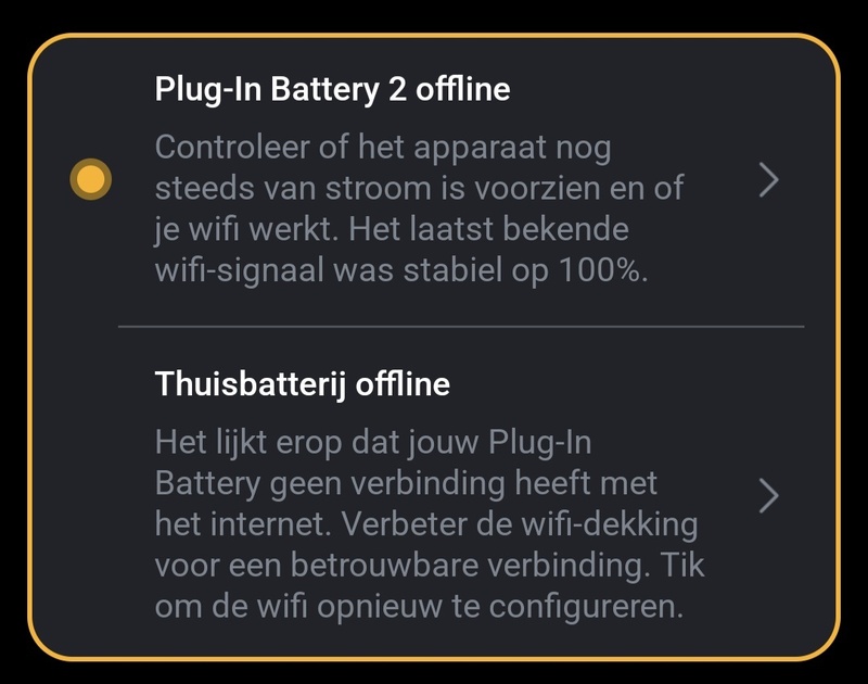

GL007 schreef op maandag 19 januari 2026 @ 16:38:
Wat zijn de software versies van de batterijen en p1. Wanneer dit de laatste versie zijn dan kijkt de voeding van p1 na.
P1: 6.0304 (wordt gevoed vanuit de meter)
HW-BAT: 1.0503
Het issue doet zich voor sinds de laatste versie van de batterij firmware. De batterij komt niet uit de ruststand om naar laden/ontladen te gaan. De batterij maar eens op een andere plek gezet.

satya schreef op dinsdag 20 januari 2026 @ 09:49:
HW-BAT: 1.0503
HW-BAT: 1.0503
Ik ben bang dat je een wifi probleem hebt. Controleer sterkte van de wifi.
Zelf heb ik alle IOT apparaten in de router een vast IP-adres gegeven. Sinds die tijd geen enkel probleem meer.

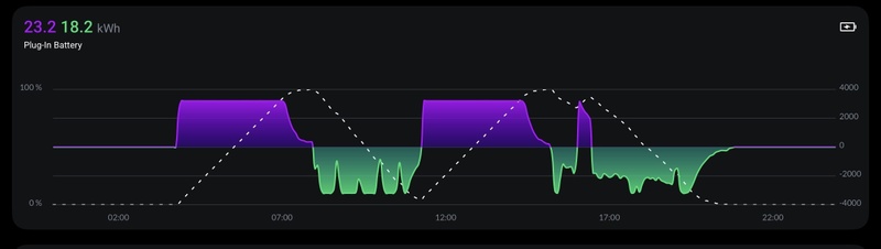

Ik hou geen rekening met afschrijving. De 25% verlies kan je gewoon een berekening van maken. In mijn optiek gaat dat met dynamisch laden meer naar de 20%.
Voor vandaag voor mij 0,24 x 1,25 = 0,30 voor laden.
Voor vandaag voor mij gemiddeld 0,37 ontladen.
Waarom houd ik geen rekening met afschrijving van de Plug-In Batteries? Als je hem alleen gebruikt voor zon en nul op de meter gebruik je ongeveer 220 cycli per jaar. De batterijen gaan 6000 cycli mee. Bij alleen zon laden haal je de 6000 cycli in 27 jaar. Laten we zeggen dat er 100 dagen zijn met voldoende spread. Dan zit je op 320 cycli per jaar. Dan zit je op 19 jaar. Mijn mening: Gebruik dat ding gewoon want over 19 jaar is er vast wel iets anders kapot dan de Lifepo4 accu's en koop je accu's voor een paar duppies.
Bij volledig laden en ontladen met een spread van 0,17 euro. 0,07 euro per kWh. Even er vanuit gaan dat in drie PiB's 7 kWh zit. Is afgerond 0,50 euro per dag. Even uitgaan van 100 dagen is 50 euro per jaar. In 19 jaar heb je dan 950 euro terug op je investering. Die je zonder dynamisch laden niet zou hebben. Maar de spread zal ook wel eens groter zijn dan dit.
Ik zal binnenkort een een paar meters aanmaken voor het bijhouden van de laadkosten en de ontlaadwinst. Maar eerst nog bezig alle vouwen uit mijn Dynamisch laden en ontladen automatisering te halen. Home Assistant lijkt wel een floating point error generator. Ik ben dat ook meteen voor mijn huis aan het implementeren. De @gielz code houd bij mij nu rekening met laad- en ontlaadspread en of de boiler en auto aan het laden zijn of niet, of dat zij juist moeten laden op de dynamisch goedkoper uren.
Ook gaat er een lamp aan op dynamisch dure (rood), dynamisch goedkope (groen) en daar tussen in (oranje). Omdat niet iedereen in huis kijkt naar de grafieken.

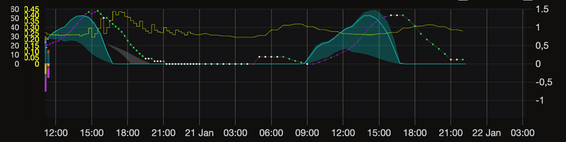

Mijn huidig laadplan:
Afbeeldingslocatie: https://tweakers.net/i/b0WlfhvWcyZUc-u4jhbEMg7CzT0=/800x/filters:strip_exif()/f/image/pcnlw3d45u7jNURFw75LztOX.png?f=fotoalbum_large

satya schreef op dinsdag 20 januari 2026 @ 12:04:
Het gekke is dat er totaal geen meldingen zijn op dat gebied, de P1 geeft prima en actueel data af. De accu stond zojuist weer in ruststand en geel te knipperen. Zucht.
Lijkt op Wifi issues. Verbind je P1 en batterijen eens opnieuw met je netwerk. Pakken ze de draad weer op? Krijg je geen melding in de app? Daar moet iets staan. Even bij de batterij kijken dan.
Volgens de bijgeleverde gebruiksaanwijzing komt kleur geel niet voor.
Wel rood en oranje.
Rood knipperen: geen wifi.
Oranje knipperen: ga naar de app voor info.
Verder heb ik nog in mijn aantekeningen staan:
Batterij wil niet opladen bij voldoende teruglevering: Harde reset, 45 minuten (Stekker uitnemen + knop op UIT).

Devke schreef op dinsdag 20 januari 2026 @ 12:21:
Geen meldingen over wifi, beide devices staan naast een accespoint en de app meldt 100% signaal. Aan het netwerk is niets gewijzigd. Zoals eerder aangegeven is dit gerag begonnen met de laatste firmware.
satya schreef op dinsdag 20 januari 2026 @ 13:10:
Ik ben benieuwd wat er gebeurd als je opnieuw gaat verbinden.... gaan ze verder of blijft het stil.
Je kunt ook de harde reset een x doen. Paar posts terug staat deze beschreven en anders zoals eerder geadviseerd met HW even contacten.

Devke schreef op dinsdag 20 januari 2026 @ 13:24:
Geen problemen bij opnieuw verbinden van de BAT en de P1, die komen erg snel weer in de lucht.
Op de P1 heb ik de api poort aan gezet, hoewel niet in gebruik, maar eens kijken wat dat gaat doen.
Dat zou iets icm met de firmware kunnen zijn.
ben al met HW bezig, maar communicatie met hun is een erg onduidelijk proces, geen idee of ze de communicatie vie de "app" in de browser blijven opvolgen.

Begint de batterij ook weer te werken als je opnieuw hebt verbonden?
  • ruvox
  • Registratie: November 2019
  • Laatst online: 11:42
Bij mij een paar keer voorgekomen dat PIB niet wilde updaten, oorzaak was dat VPN verbinding open stond.
Na verbreken VPN verbinding ging de PIB netjes updaten.

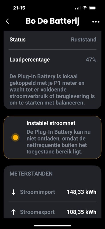

Wij hebben 4 batterijen, deze zitten gezamelijk op 1 aparte wandcontactdoos (zo'n vierkante, die hier in het topic geadviseerd werd) op een aparte groep.
Ik heb nu bij 1 batterij 2 keer de melding gezien dat er sprake zou zijn van een instabiel stroomnet. Het gekke is dat alleen die ene batterij daar dan dus last van heeft en de andere 3 (op dezelfde contactdoos en dezelfde groep) niet. Mijn logica zegt dat dat dan dus aan de batterij ligt.
Herkennen anderen dit probleem? Afbeeldingslocatie: https://tweakers.net/i/vxPkNNlEi4cS4EINy8FnGv03nts=/x800/filters:strip_icc():strip_exif()/f/image/PWrnq8bLi8D6RImvvzrm6pF2.jpg?f=fotoalbum_large

MakeItSo schreef op woensdag 21 januari 2026 @ 14:01:
Herkennen anderen dit probleem? [Afbeelding]
Vraag: Zijn die andere batterijen op dat zelfde moment actief aan het ontladen? Als dat niet het geval is hoe weet je dan dat dit probleem ook niet voor de andere batterijen zou plaats vinden als ze wel hadden ontladen.

hanev001 schreef op woensdag 21 januari 2026 @ 14:11:
Vraag: Zijn die andere batterijen op dat zelfde moment actief aan het ontladen? Als dat niet het geval is hoe weet je dan dat dit probleem ook niet voor de andere batterij zou plaats vinden als ze wel hadden ontladen.
Goede vraag. Ik heb mijn batterijen niet ontgrendeld, dus er wordt met maximaal 800w ontladen. En dan regelen de batterijen natuurlijk onderling wie wanneer ontlaad als dat nodig is. Op de momenten dat ik de storing heb waargenomen, was er in ieder geval sprake van dat er met 800w ontladen werd door de batterijen gezamelijk. Er was dus in ieder geval op het moment dat de bewuste batterij de storing gaf nog minimaal 1 andere batterij aan het ontladen, maar die had geen storing. Ik heb de storing nu 2 keer gezien, en 2 keer met dezelfde batterij.
Als de storing zich weer voordoet, ga ik in ieder geval even checken hoe het met de andere batterijen zit op dat moment.

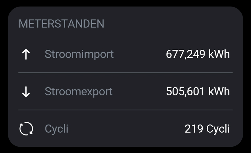

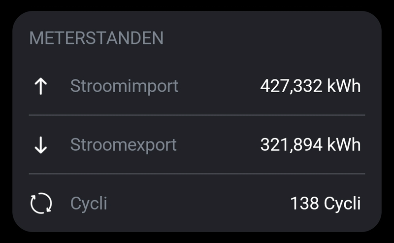

Wordt toch een beetje verdrietig van de RTE van de batterijen.
Dit zijn de waarden van afgelopen 4 dagen.

In home assistant heb ik 2 metertjes gemaakt van de totalen vanaf dat de batterijen draaien.
Afbeeldingslocatie: https://tweakers.net/i/gQA4x5_s5jZ6jnhyal3ZqHQ9Pqg=/800x/filters:strip_icc():strip_exif()/f/image/g28AjfBuGJ7sdgTFs5Zz6WH3.jpg?f=fotoalbum_large
Had stiekem toch op betere waarden gehoopt zoals HW zelf voorspelde.

RTE is altijd leuk vergelijken. Ik denk dat de mijne het (relatief gezien want eerlijk gezegd vind ik het nog steeds niet goed) het redelijk doen. Dit komt vooral omdat ik ze prijsgestuurd oplaadt. Dit is dus altijd vol vermogen. En aangezien ik de accu's laat ontladen als het prijstechnisch uit kan en op de momenten dat ons verbruik er ook naar is (wat tot nu toe best vaak dezelfde momenten zijn) is dat ook altijd met relatief hoog vermogen. De p1 meter zorgt ervoor in zijn aansturing dat de last goed verdeelt wordt om de RTE te te optimaliseren. Dus bijvoorbeeld even 2 accu's met 1600w ontladen en daarna de andere 2.
Daarom denk ik ook dat onderstaande cijfers wel een beetje best case scenario is. Batterij 2 kan nog wel beter worden. Die is maandag net vervangen door 1 met 7 cycles (nu dus 9) en die stats zijn dus gereset.
Afbeeldingslocatie: https://tweakers.net/i/5O4cKZ6fPDaBMEkye9u6oyOeEPE=/fit-in/4000x4000/filters:no_upscale():strip_exif()/f/image/41AaJROtvkw9qomeILRdYbTt.png?f=user_large

Zo ziet het er bij mij uit t/m vandaag met 1 PIB.
Afbeeldingslocatie: https://tweakers.net/i/kJQnurfOn8rSoQL1m3u38AS30ZQ=/fit-in/4920x3264/filters:max_bytes(3145728):no_upscale():strip_icc():strip_exif()/f/image/pSYuliJvUH27xYYllXU80YRt.jpg?f=user_large

AtlAntA schreef op woensdag 21 januari 2026 @ 21:20:
Hier dezelfde strategie, dus maximaal vermogen bij laden, en met huidig (WP) verbruik ook met hoog vermogen ontladen, en ook een RTE van rond de 75%. Inmiddels met de eerste twee rond de 250 cycles, gisteren zelfs 2 maal vol en weer leeg.
Afbeeldingslocatie: https://tweakers.net/i/OhnyY3isHWF7Lps8u4-OI4BHfxc=/800x/filters:strip_icc():strip_exif()/f/image/oDa6Yv3KrITDhUOHSSKbwWPx.jpg?f=fotoalbum_large

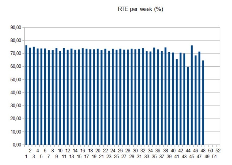

Ik hou het hier op weekbasis bij sinds het begin (eind feb/begin maart vorig jaar). En hij draait hier gewoon standaard NOM.
Er zijn weken bij geweest dat ie rond de 60-65% maar kwam, maar ook weken dat ie richting de 80% liep qua RTE:
Afbeeldingslocatie: https://tweakers.net/i/kEOfQgO1DzFE3MdRAX1Lnl4B5q0=/800x/filters:strip_icc():strip_exif()/f/image/ywclHLAjg6DD6eLrJ0Nhphl0.jpg?f=fotoalbum_large
CUMULATIEF ziet het weekgrafiekje er bij mij zo uit:
Afbeeldingslocatie: https://tweakers.net/i/9H32qPS6zejic3n8DGBkb8F3IAc=/800x/filters:strip_icc():strip_exif()/f/image/i1XjKmlb2w1Q4ZirLdrDlR4J.jpg?f=fotoalbum_large
Zit nu sinds aansluiten op 73,2% cumulatief.
Je ziet dus wel dat ie een beetje "winterdipt".
Ik hoop en vermoed dat dat wel weer een beetje bijtrekt nu we de donkerste dagen van het jaar hebben gehad...
Ik weet alleen niet in hoeverre updates in de tussentijd de RTE ook nog beïnvloed hebben. Zal waarschijnlijk niet veel zijn, maar zou ook nog iets uit kunnen maken.

Daarnet PB2 offline, nadat deze 100 % wifi bereik had. Nog niet eerder gezien, zie dat dit ( nu ook) in de app zichtbaar is via een oranje 'ledje' in het overzicht met de grafieken.
Afbeeldingslocatie: https://tweakers.net/i/26nLuKyBReM8z6GcJnzsrCABanw=/800x/filters:strip_icc():strip_exif()/f/image/6CD2iF98N0DfKiYwdjU0L6rT.jpg?f=fotoalbum_large
De Omada (TPlink) app zegt dat deze batterij gewoon verzonden is. Na een klik op 'opnieuw verbinden' in de app zegt de HW-app ook dat de wifi is hersteld.

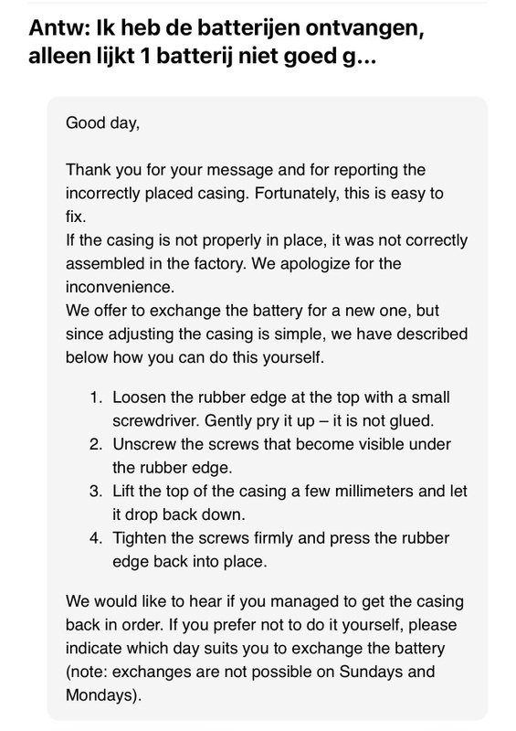

Afbeeldingslocatie: https://tweakers.net/i/8GDXvI6jmKRf367Nbaf3jh2vdKM=/800x/filters:strip_icc():strip_exif()/f/image/YIkIyuZL4ScWJz1UqSebmTBT.jpg?f=fotoalbum_large
Net een nieuwe batterij ontvangen in deze staat. Ik heb dit eerder voorbij zien komen in dit topic. Ik ga dit zo niet aansluiten.
Overigens besteld op 27 december.

Die van mij worden vandaag ook geleverd, ook op 27 december besteld...ik zie aan jouw foto niet helemaal wat je bedoelt met "in deze staat". Heb je tips waar ik op moet letten vanmiddag?
[ Voor 8% gewijzigd door ChUcKiE op 26-01-2026 12:11 ]

Die van mij worden vandaag ook geleverd...ik zie aan jouw foto niet helemaal wat je bedoelt met "in deze staat". Heb je tips waar ik op moet letten vanmiddag?
De kap zit er niet goed op. Kijk maar naar de naad aan de rechterkant.
lupajane schreef op maandag 26 januari 2026 @ 12:11:
Hoe zag de verpakking er uit.

lupajane schreef op maandag 26 januari 2026 @ 12:04:
Mits de doos onbeschadigd is, had ik hetzelfde en is dit de reactie en was het voor mij hiermee opgelost. Is 5 minuten werk.

Snap dat het vervelend is met een nieuw product, zo voelde ik me ook. Maar retour sturen en tegen de tijd dat je hem dan weer thuis hebt is natuurlijk ook weer een gedoe. Zo lang de doos maar intact is, is dat de afweging.
Die rubberband kun je het beste met een pinpas of je nagel eraf halen. Vervolgens een kwestie van dit;
https://gathering.tweakers.net/forum/view_message/81547826
Dit moet je toch 1x in de zoveel tijd doen net zoals je een PC wel eens moet uitblazen voor stof. Weet je meteen hoe dat moet.

gielz schreef op maandag 26 januari 2026 @ 13:12:
Waar staat in de handleiding dat je regelmatig de accu moet open maken en moet uitblazen? Volgens mij zijn de PiB's niet bedoeld om te servicen door consumenten. (misschien heb ik er overheen gelezen hoor).
Kalipeen schreef op maandag 26 januari 2026 @ 13:14:
Waar staat in de handleiding dat je regelmatig de accu moet open maken en moet uitblazen? Volgens mij is dit niet bedoeld om te services door consumenten. (misschien heb ik er overheen gelezen hoor).
Waar staat dat in de handleiding van een PC? Ook helaas nergens maar als je een PC na 4 jaar openmaakt als er geen filter op zit zoals bij de HW dan zit hij volledig dicht.
Hij zal vast blijven werken alleen wat warmer worden en het vermogen gaan beperken in de zomer.

Xelation schreef op maandag 26 januari 2026 @ 13:07:
Goed punt. Ik had/heb ook de aanvechting om zelf te gaan schroeven. Maar ik wacht even de reactie af van Homewizard. De doos was op zich niet beschadigd, er zaten wel wat krasjes op de batterijbehuizing.

lupajane schreef op maandag 26 januari 2026 @ 13:49:
Die krasjes kunnen iets anders zijn dat je gewoon weg kan vegen. Had ik ook met een omruil exemplaar.
De schroeven van de kap een beetje los draaien is al genoeg. Ze hoeven er niet eens uit.
Knullig dat je het zo krijgt, maar terug sturen is meer gedoe.
