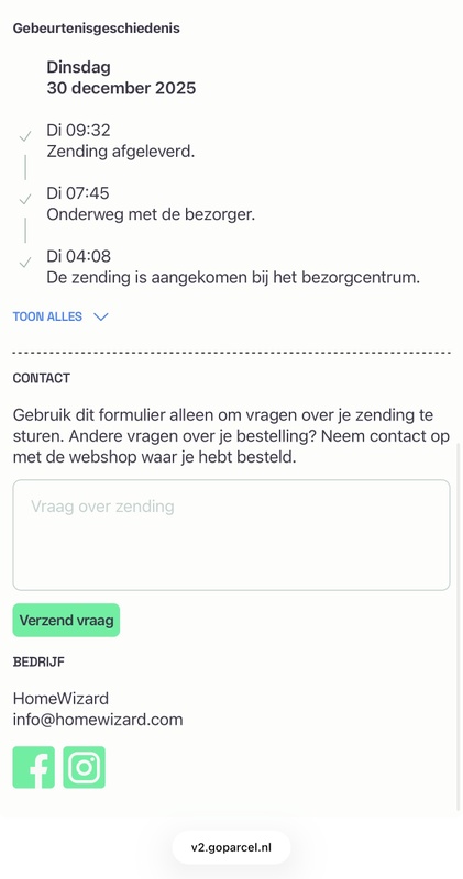

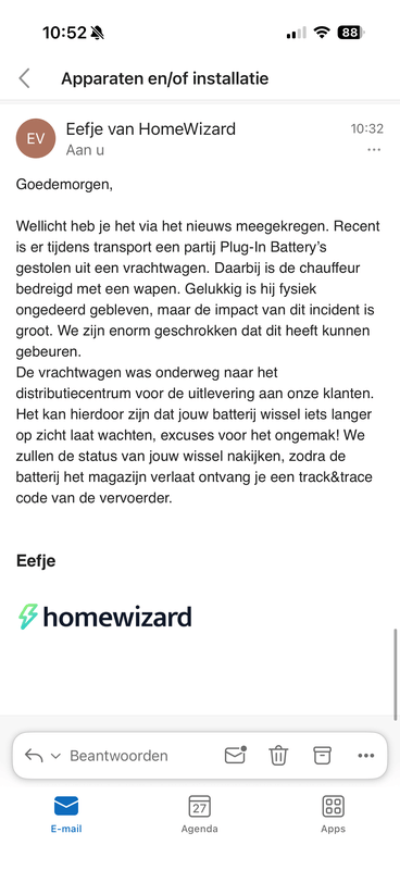

  • DennisDCT
  • Laatst online: 07-09 20:43
Xelation schreef op dinsdag 27 januari 2026 @ 09:39:
Heb je al een Trans-mission/Go Parcel bevestiging? Want ik communiceerde via een bericht achterlaten en Trans-mission reageerde gelijk waarmee ik nieuwe afspraak plande.
Het emailadres is customerservice@goparcel.nl
Helaas geen communicatie vanuit goparcel. Heel jammer dit. De communicatie is echt belabberd.
Afbeeldingslocatie: https://tweakers.net/i/GKqs_v5PRdk55JDKPXRLDYJeXhc=/x800/filters:strip_exif()/f/image/6acOHyWxNQFydAXBxiLlbh3d.png?f=fotoalbum_large
Krijg je op 4 mails op duidelijkheid, deze standaard mail. Heel vervelend uiteraard. Maar als de eerdere communicatie is: 27 januari, dan is het wel erg zuur
[ Voor 35% gewijzigd door DennisDCT op 27-01-2026 10:53 ]

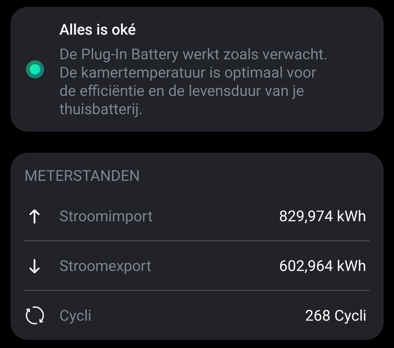

Vandaag een jaar geleden mijn eerste accu aangesloten. Hierbij wat cijfers:
Afbeeldingslocatie: https://tweakers.net/i/oNInKsLQCaAVCrxIN0OOGqIf9mY=/800x/filters:strip_icc():strip_exif()/f/image/cLNIbai6NjiSg6i8tCMa4HB0.jpg?f=fotoalbum_large
Afbeeldingslocatie: https://tweakers.net/i/6UrCb4KdVk0VvTvWHxl80nYpqVY=/800x/filters:strip_icc():strip_exif()/f/image/RYxjOYqZcHcraBj0gRmlKtfT.jpg?f=fotoalbum_large
Batterij 2 vanaf augustus online.
Beide nog altijd zonder één storing of problemen, sinds een half jaar worden ze actief aangestuurd door homeassistant.
En vanaf komende maand heb ik een dynamisch contract en zal proberen met homeassistant de batterijen zo voordelig mogelijk aan te sturen.

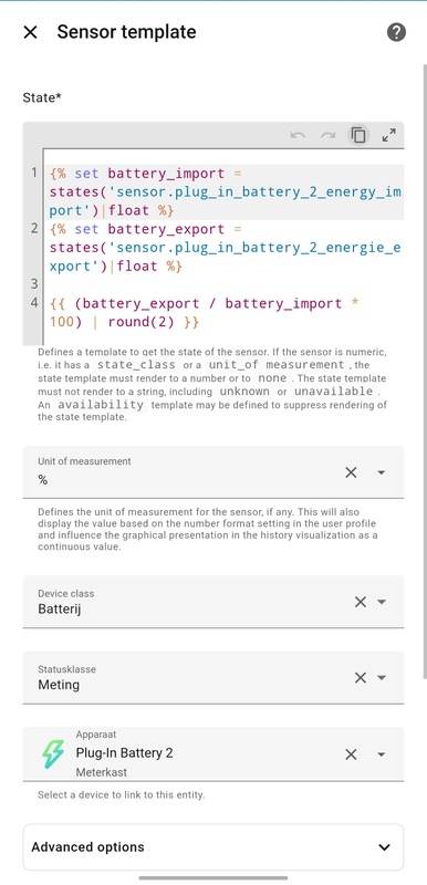

Praktische vraag (HA gerelateerd):
Hoe krijg je die RTE apart voor batterij 1 en 2 ?
Ben er al even mee aan het prutsen maar krijg het om de een of andere reden niet in orde.
Holvoetn schreef op woensdag 28 januari 2026 @ 09:29:
Binnen HA kun je voor iedere batterij een aantal sensoren uitlezen. Ook de geladen en ontladen kWh. Maak zelf een nieuwe template sensor aan per batterij en zet daar de formule in om de RTE te berekenen.
YAML:
{% set import = states('sensor.kwh_meter_batterijgroep_energy_import_2') | float(0) %}
{% set export = states('sensor.kwh_meter_batterijgroep_energie_export') | float(0) %}
{% if import > 0 %}
  {{ (export / import * 100) | round(1) }}
{% else %}
  0
{% endif %}
Let op dat je deze even aanpast naar jouw batterijsensor namen voor import en export.
[ Voor 11% gewijzigd door Devke op 28-01-2026 09:37 ]
Heb 2 helpers aangemaakt per batterij.
Afbeeldingslocatie: https://tweakers.net/i/XDYtCaPkCI8a-vWmw4cgzdOsvTM=/x800/filters:strip_icc():strip_exif()/f/image/T0kX9dOaJKveRJU2pcEhFf1Y.jpg?f=fotoalbum_large
Wat @Devke zegt...
Ik heb de code ook ergens online gevonden..
[ Voor 4% gewijzigd door fredhuizinga op 28-01-2026 09:41 ]
Samsung Galaxy S26 ultra 1TB black
  • frye
  • Laatst online: 30-09 11:10
Ook die template sensor gebruikt.
Heeft me wel kwartier gekost met de gekke naamgeving. 8)7
energy vs energie voor 2 dezelfde entiteiten. :P

  • Holvoetn
  • Registratie: April 2021
  • Laatst online: 30-09 14:19
Devke schreef op woensdag 28 januari 2026 @ 09:34:
Got it !
Bedankt !
(ook @fredhuizinga)
Het moeilijkste was dus de namen van de verschillende elementen juist zetten. Daar ben ik voorheen de mist ingegaan.

eco schreef op donderdag 29 januari 2026 @ 19:43:
Gisteren zou er hier een batterij gezorgd worden, zonder opgaaf van reden is dat niet gebeurd. Vandaag werd de tracktrace van Transmission niet geüpdatet, maar via een andere email van goparcel was te zien dat deze wel bezorgd zou worden. Het tijdvak schoof steeds verder op en jawel, een email dat het ook vandaag niet ging lukken. Zelfs met de melding "adres gesloten". Wat een gekkigheid. Nu moet je wel thuis blijven voor dit pakket, dat is toch geen manier van doen. Het kost me twee verlofdagen, waarvoor ik dus niets heb. Vraag me ook af of ik dat ding nog wel wil hebben na twee dagen hobbelen in een bus.
Dit zijn kleine problemen, natuurlijk, maar het feit dat Homewizard niet eens bereikbaar is via een e-mailadres voor dit soort dingen, dat kan toch eigenlijk niet.
Ik had een aantal berichten boven gereageerd op iemand met hetzelfde probleem. In de verzend bevestiging op de site staat onderdaan “Contact”. Dat is een bericht direct naar GoParcel, zij reageren vrij rap. Ik had precies hetzelfde voorval en heb na reactie per e-mail een nieuwe afspraak gemaakt.
Afbeeldingslocatie: https://tweakers.net/i/aKlCFJmMPodpv6HcoXR2auzMdJ4=/x800/filters:strip_icc():strip_exif()/f/image/lXGyap9iRXLZvKhwM6EnQHA7.jpg?f=fotoalbum_large
Er was vertraging en wilde de dag erna komen maar toen moest ik naar kantoor. Afspraak kunnen maken voor 2 dagen later.

Thanks, makkelijker dan ik dacht. Voor wie ook deze dat wil gebruiken voor zijn HomeWizard Plug-In Battery.
Maak in Home Assistant een Helper aan, template -> sensor aan met de volgende state(s).
sensor.nordpool waar de attributes leven. Ik heb de gibberish erachter verwijderd ik heb maar 1 hoofd Nordpool sensor maar bij jullie kan dit bijvoorbeeld sensor.nordpool_kwh_nl_eur_3_21_0 zijn.
Naam: Nordpool lowest price today
State: {{ state_attr('sensor.nordpool', 'min') }}
Unit of measurement: €/kWh
Naam: Nordpool highest price today
State: {{ state_attr('sensor.nordpool', ‘max’) }}
Naam: Nordpool current price
State: {{ state_attr('sensor.nordpool', ‘current_price’) }}
Afbeeldingslocatie: https://tweakers.net/i/s28e5KC1du59eTAbvmMUmbGlJ7s=/x800/filters:strip_icc():strip_exif()/f/image/omMhGOC9He90Dmh5DD42YqD9.jpg?f=fotoalbum_large
Afbeeldingslocatie: https://tweakers.net/i/O_HMqxVTq8ute9pC77WyPAUp3pw=/800x/filters:strip_icc():strip_exif()/f/image/NzVr5lHrF2ZmI7ieiVIfki0U.jpg?f=fotoalbum_large
Hiermee kan je de spread berekenen en ook een spread bepalen voor laden en ontladen van de batterijen.
Afbeeldingslocatie: https://tweakers.net/i/BNYmSXdANvwNkyaFSJxdBrxT53o=/x800/filters:strip_icc():strip_exif()/f/image/L8KpJlhnSOafMh0GuhgWjbPu.jpg?f=fotoalbum_large
Afbeeldingslocatie: https://tweakers.net/i/TAOMitRvBa2-b-cM1vov3F23IUk=/800x/filters:strip_icc():strip_exif()/f/image/YihIayNrPO3aKEWXW765Aacj.jpg?f=fotoalbum_large
Op dezelfde manier kun je ook nog een sensor aanmaken voor de dagelijkse spread. Het verschil tussen de hoogste en laagste prijs met twee van de sensoren die je hierboven hebt aangemaakt.
Afbeeldingslocatie: https://tweakers.net/i/R9Li94PDXYUNxSnNgkUJeq7durs=/x800/filters:strip_icc():strip_exif()/f/image/7S6Z2yxhP5zxnZGG5woOhMC6.jpg?f=fotoalbum_large
:twk :twk

Afbeeldingslocatie: https://tweakers.net/i/ZEkZNR1TvYeTuZhrJAR5JEQUT-w=/fit-in/4920x3264/filters:max_bytes(3145728):no_upscale():strip_icc():strip_exif()/f/image/9AluhL6yv44CtpzfBw35LIy1.jpg?f=user_large
DAT had meer voeten in de aarde dan verwacht...
Voor elke batterij deze integral sensors, utility meters en templates aangemaakt. Home assistant doet het niet zo goed met negatieve getallen dus ook export is plus maar los ik op in de code.
Afbeeldingslocatie: https://tweakers.net/i/GD_qDt2gNEIA6PLg3PylRcgulms=/800x/filters:strip_icc():strip_exif()/f/image/hm3JPDzvtwc42ogzvoq1FVKU.jpg?f=fotoalbum_large
Nog wat sensoren etc, om de Mushroom card goed en eenduidig te krijgen...
Afbeeldingslocatie: https://tweakers.net/i/IHnUopGUbmw_M76O8byJ4YmVChU=/800x/filters:strip_icc():strip_exif()/f/image/YaFmC9JLlRihojwHIYwKGLeq.jpg?f=fotoalbum_large
Even aankijken of alles goed loopt de komende dagen. Er zaten wat foutjes in de kWh meter, zelfs een keer helemaal vervangen dus de totalen van vandaag zijn niet 100% accuraat maar nu loopt het goed.
Afbeeldingslocatie: https://tweakers.net/i/S3YkD3MhHu-XS3KYrrLbIcWY5vk=/800x/filters:strip_icc():strip_exif()/f/image/u63thUTIorhgt6Icb771V5gY.jpg?f=fotoalbum_large
Leuk aan het bouwen geslagen!
