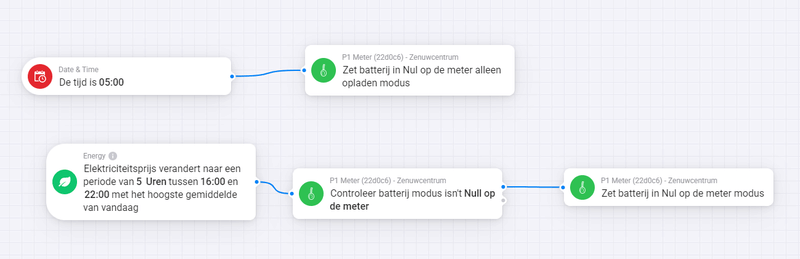

Dat "nul op de meter - alleen laden" is wel een geniale toevoeging.
Had een vrij ingewikkelde flow die om de 5 minuten controleerde of de warmtepomp niet per ongeluk de accu's leeg trok in "nul op de meter" stand als er wat zon was.

BlueTooth76 schreef op dinsdag 3 februari 2026 @ 12:06:
Nu kan ik het gewoon aanzetten en weet ik zeker dat alle overtollige stroom in de PIB's komt.
De logica hiervan ontgaat me volkomen. Waarom wil je niet dat de warmtepomp van de batterijen gebruikt maakt als daar lading in zit. Je gaat dan in plaats van je eigen stroom gebruiken duur inkopen.
  • BlueTooth76
  • Laatst online: 21:08
BlueTooth76
Let the sun shine!
hanev001 schreef op dinsdag 3 februari 2026 @ 12:10:
Het gaat om een dynamisch energiecontract.
Als de stroom goedkoop is, worden de accu's gedwongen opgeladen.
En die stroom wil ik bewaren tot de stroom duur is (meestal eind van de middag of vroeg in de ochtend).
Maar als er zon is, wil ik dat wel kunnen bijladen in de accu's als ze nog niet vol zijn en er overschot is, dus dan is de optie "nul op de meter - alleen laden" best praktisch.
Als je puur "nul op de meter" draait is het idd niet logisch ;)
2x SE8K | 68x Talesun 300Wp | 16 oost, 16 west, 25 zuid, 11 noord | 20.400Wp | pvoutput.org | Mitsubishi Zubadan 14kW @ 50% vermogen

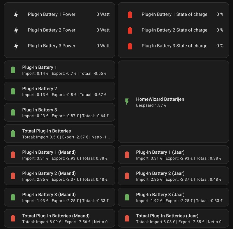

Mushroom card flink uitgebreid. Ideetje wellicht voor anderen.
Benodigd HACS (Home Assistant Community Store) met Mushroom Card geinstalleerd.
Dagelijkste, wekelijkse, maandelijkse, jaarlijkse kosten/besparing.
Afbeeldingslocatie: https://tweakers.net/i/BnKryNibx2ZuaFIPmgb_GZHj5wE=/800x/filters:strip_icc():strip_exif()/f/image/ZgCMlbBu2CM7XSt7hC1pEA5V.jpg?f=fotoalbum_large
Helaas te weinig spread om het echt mooi te laten zien en net een Peblar Home installatie en aarde laten plaatsen in de woonkamer en slaapkamers achter de rug. Maar het idee is daar. Automatisch rood icoon als het kosten zijn en groen als er bespaard is.

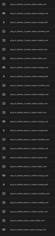

Integral sensors aangemaakt met kilo metric, per uur, trapazoidal op de power entities met 4 decimalen. Dan heb je kWh sensoren voor je PiBs.
Daarna maak je een template sensor aan met measurement € met de state:
{% set kwh = states('sensor.sensor_plug_in_battery_power_kwh') | float(0) %}
{% set price = states('sensor.nordpool_current_price') | float(0) %}
{{ (kwh * price) | round(4) }}
In de state staat de kwh sensor welke je net hebt aangemaakt. Nu heb je een kosten sensor gemaakt.
Deze giet je vervolgens in een viertal utility meters.
plug_in_battery_power_import_daily_cost
plug_in_battery_power_import_weekly_cost
plug_in_battery_power_import_mothly_cost
plug_in_battery_power_import_yearly_cost
Profit
:twk :twk
P.S. Weet waar je aan begint... ik vrees het nu al als ik een vierde PiB ga kopen...
Afbeeldingslocatie: https://tweakers.net/i/bNGIuueFAZA9jsTPwtZ944qfFTM=/x800/filters:strip_icc():strip_exif()/f/image/1nhthmXHsSQ3KCbnCpurbnwe.jpg?f=fotoalbum_large

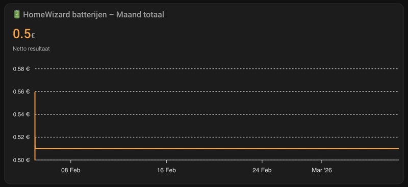

Druk bezig zie ik. Wellicht kun je verschillende PIB gegevens in een grafiek zetten? Gevaar is dat je zoveel data krijgt dat je door de data de getallen niet meer ziet. Ik heb 1 sensor die de besparing laat zien. Alle onderliggende sensoren heb ik niet in het dashboard gezet. Less is more vertelde iemand mij laatst. Al heb ik daar zelf ook wel moeite mee. 🙈
Devke schreef op woensdag 4 februari 2026 @ 22:15:
Dat kan in Apexcharts o.a.
Ik had al totaal sensoren gemaakt
type: custom:apexcharts-card
graph_span: 1month
span:
start: day
header:
show: true
title: 🔋 HomeWizard batterijen – Maand totaal
show_states: true
colorize_states: true
apex_config:
chart:
height: 240
stroke:
width: 2
yaxis:
decimalsInFloat: 2
labels:
formatter: |
EVAL:function(val){ return val.toFixed(2) + " €"; }
tooltip:
"y":
formatter: |
series:
- entity: sensor.homewizard_plug_in_batterijen_maandelijks_totaal
name: Netto resultaat
type: line
Sensor
{% set import_1 = states('sensor.plug_in_battery_power_import_monthly_cost') | float(0) %}
{% set export_1 = states('sensor.plug_in_battery_power_export_monthly_cost') | float(0) %}
{% set import_2 = states('sensor.plug_in_battery_power_2_import_monthly_cost') | float(0) %}
{% set export_2 = states('sensor.plug_in_battery_power_2_export_monthly_cost') | float(0) %}
{% set import_3 = states('sensor.plug_in_battery_3_power_import_monthly_cost') | float(0) %}
{% set export_3 = states('sensor.plug_in_battery_3_power_export_monthly_cost') | float(0) %}
import_1 + import_2 + import_3
- export_1 - export_2 - export_3
) | round(2)
Afbeeldingslocatie: https://tweakers.net/i/nrhnnOjy01ll7zKKyro1OgFNzqQ=/800x/filters:strip_icc():strip_exif()/f/image/qr7KfAyes6lLV9xLnnTUNFws.jpg?f=fotoalbum_large

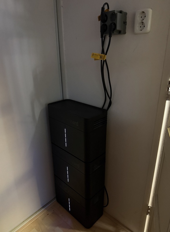

Ligt een beetje aan de WCD. Hier staan ze bij mij sinds van de week op een 4WCD op een aparte groep. Over die WTW zou ik me geen zorgen maken als dat het enige is op die groep met PiBs.
Afbeeldingslocatie: https://tweakers.net/i/fJfaj8MHaLNIhKedys02imlMHdA=/x800/filters:strip_icc():strip_exif()/f/image/81MuH17KZ0v5FItgxO7w7f7O.jpg?f=fotoalbum_large
EV VW ID.4 77 kWh | EV VW e-UP! 32kWh | 3,38 kWp SolarEdge SE3000 | Oost 3x375 Jinko Solar 2x325W Technaxx | Drie HomeWizard PiBs 8,1 kWh | Voltdeer SR5000 (5,12 kWh) | LG 3,5 kW Dualcool Plus | 100L QH Boiler
Is gewoon een standaard WCD als rechts op je foto, maar dan een liggend model.
Ik gebruik een vergelijkbaar professioneel 4 blok zoals op je foto met een dikke Nexans kabel
Maar hoe zit het dan met het invoeden ?
[ Voor 19% gewijzigd door Dukard op 05-02-2026 22:59 ]

Gedeelde capaciteit: Bij een dubbel stopcontact deel je de stroomtoevoer. Hoewel elk individueel punt technisch 16A aan kan, mag de som van beide aansluitingen de 16A (of de veilige continue 10-13A) niet overschrijden.
Maximale continue belasting: Voor langdurig gebruik (langer dan een uur, zoals bij het opladen van een auto of een elektrische kachel) wordt aangeraden de belasting te beperken tot 80% van de capaciteit.
Dit komt neer op ongeveer 10 tot 13 ampère (~2300 - 3000 watt) om oververhitting van de contacten te voorkomen.
Krap. Zeker als je ook nog de WTW er op hebt zitten wordt het heel erg krap. Net over het randje van wat mag van de NEN1010. Maar HomeWizard zegt ook dat de batterijen op een eigen groep moeten, zonder andere gebruiktes, maar het lijkt mij dan niet alle vier op één stopcontact als ik de NEN1010 lees. Het is allemaal maar giswerk voor de consument.

Ik gebruik ik een professionele viervoudige stekkerdoos welke met een drieaderige 2,5 mm grijze Nexans kabel naar de WCD gaat.
Opladen gaat hier standaard met 3200 Watt - dat geeft geen enkel probleem - de kabel wordt er geen graadje warmer van. Ook niet na enkele uren.
Vandaar mijn vraag of vrij schakelen voor ontladen zo ook veilig zou kunnen. Het maximale ontlaad vermogen van 3200 Watt wordt immers nooit gehaald bij gebruik van bijv. een wasmachine, boiler etc.

Ik heb de 4 batterijen op een degelijk viervoudige WCD zitten (Busch Jaeger). Elke batterij dus op een eigen stopcontact. En een 3 maal 2.5 mm2 kabel naar een dedicated 16A automaat.
Ik heb eerder wat opnamen geplaatst van de temperaturen na 3 uur op 4 maal 800W laden en/of ontladen ziet er hier prima uit. Met een dedicated 16A groep kan ontladen ook zonder problemen.
De contacten worden nauwelijks warmer dan de omgeving. Ook de kabel naar de groepenkast wordt beperkt warmer. Zoek maar even op dit forum, enkele maanden geleden geplaatst.

Hoe bedoel je, naar de wcd gaat? Zit hij met een schuko aan gesloten op die wdc, en gaat daarmee 3200watt over deze schuko?

Ja, ik heb voor mijn 4 Pibs een 4 voudige professionele stekkerdoos die via 3x 2,5 mm2 harde kern nexans kabel naar een schuko gaat. Deze staat samen via de WCD op de groep van de WTW - de WTW trekt zelf maar 6,8 Watt - deze draait sinds ik hier woon altijd op de laagste stand.
Is dat een beperking - ik zie geen verhoging in tempraturen van de kabels - ook niet na uren laden van de Pibs.

Het langdurig afnemen van circa 3200 watt via één Schuko stopcontact is sterk af te raden. Schuko aansluitingen zijn hier in de praktijk niet voor ontworpen.
Hoewel het stopcontact formeel op 16 ampère is gespecificeerd, is dat een maximale piekbelasting en geen belasting die continu en urenlang veilig kan worden afgenomen. Bij langdurige hoge belasting kunnen stekker, contactveren en bedrading opwarmen, wat leidt tot verhoogde overgangsweerstand. Dit vergroot de kans op smelten, verkleuring en in het ergste geval brand.
Het extra risico is dat deze problemen zich geleidelijk ontwikkelen en vaak onopgemerkt blijven. Tegen de tijd dat je het merkt (bijvoorbeeld door geur, warmte of verkleuring), is de schade meestal al ontstaan en kan de situatie onveilig zijn.
Daarnaast speelt de verzekeringskant een belangrijke rol. Veel verzekeraars stellen expliciet dat schade als gevolg van een ondeugdelijke of niet volgens voorschriften uitgevoerde elektrische installatie niet wordt vergoed. In geval van brand kan dit dus betekenen dat de schade geheel of gedeeltelijk voor eigen rekening komt. Dat maakt deze opstelling niet alleen technisch onverstandig, maar ook financieel zeer risicovol.
Die extra 6 / 7 watt lijkt misschien onschuldig, maar bij een fout in de wtw, zoals kortsluiting of een defect in de installatie, kunnen er plotseling veel hogere stromen gaan lopen.
3200+3680watt bij elkaar opgeteld, wat de kans op brand-wanneer het fout gaat- aanzienlijk vergroot.
Het bovenstaande klinkt misschien theoretisch, en uiteindelijk is iedereen verantwoordelijk voor zijn eigen installatie en keuzes. Toch is het goed om je te realiseren dat de gevolgen in veel gevallen verder reiken dan alleen jezelf. In een woning deel je risico’s indirect met je omgeving; bij brand of ernstige schade zijn vaak ook buren betrokken. Daarom is het verstandig om niet alleen naar “het werkt nu” te kijken, maar ook naar wat op de langere termijn veilig en verantwoord is.
En of je huis daarna ook nog verzekerd is, een woning is een primaire levensbehoefte.

Ik snap je toch niet helemaal, je geeft duizenden euro's uit aan Pib's waarom dan niet die paar euro's voor een groep erbij in de meterkast en een aantal degelijke wand contact dozen. en alles aansluiten volgens de aanbevelingen/voorschriften van HW.
Zoals al aangegeven door @geert1992 er kan bijna 7kW door je WTW voordat er een zekering uitgaat. dat is de reden waarom er niet meer dan 0,8 kW ingevoerd mag worden via een stopcontact, daardoor blijft de belasting van de bedrading altijd onder de 20A.
