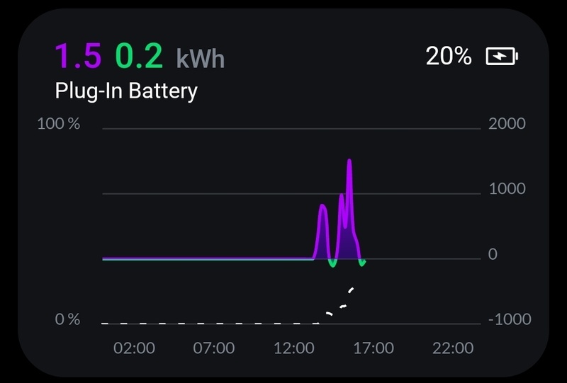

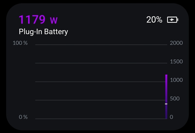

Auto laden (Tesla in mijn geval) op overtollige zonne-energie (Minimaliseer teruglevering)
Met de huidige veranderingen in de energiemarkt, zoals het afbouwen van de salderingsregeling en de introductie van terugleverkosten, is het slimmer dan ooit om je eigen opgewekte stroom direct te verbruiken. Je elektrische auto is daarvoor de perfecte "batterij op wielen".
resultaat:
Afbeeldingslocatie: https://tweakers.net/i/1vUmu_O88IITT_W2WxLhS0V_viE=/fit-in/4000x4000/filters:no_upscale():strip_exif()/f/image/QAqSvplTCE3KSZ7IOQC2VvIf.png?f=user_large
(klopt niet helemaal had het pas in de loop van de dag goed draaien maar het gaat om het idee)
0.2 kwh teruglevering >:)
Zie dit voor scripts en uitleg over hoe het werkt!
https://github.com/crryp/...cing-automation/tree/main

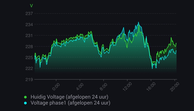

Hier het netspanning verloop van vandaag van SolarEdge omvormer en Energydongle van Athom
Afbeeldingslocatie: https://tweakers.net/i/x9ERtpbIjMBZd7NN1rJbR4tBWrM=/800x/filters:strip_icc():strip_exif()/f/image/t93xz43VQdV4rPDklV5DSXnd.jpg?f=fotoalbum_large
De spanning in de wijk is vorig jaar 10volt lager gezet omdat in de wijk vrijveel woningen van zonnepanelen zijn voorzien

crryp schreef op zaterdag 7 februari 2026 @ 14:37:
resultaat:
In deze handleiding deel ik mijn Home Assistant automatiseringen in combinatie met de Homewizard producten die ervoor zorgen dat je EV en Accus fungeren als een spons voor je zonne-energie. Het systeem monitort je P1-meter en past de laadsnelheid van de auto dynamisch aan. Op deze manier is de homewizard thuis accu de buffer boven op de auto zodat je zo min mogenlijk teruglevert.
🚀 Wat dit systeem doet:
Maximaliseert eigen verbruik: Zodra je meer dan 250W laad op je accu , schroeft de auto de laadsnelheid stapsgewijs omhoog.
Minimaliseert netimport: Zodra je huis meer verbruikt dan je opwekt, wordt de laadsnelheid verlaagd.
🛠 Benodigdheden voor deze setup

TWKterry schreef op zaterdag 7 februari 2026 @ 11:57:
en dan rekenen we met 230V/16A.
Kijk ook eens wat je spanning op het net is gedurende de dag.
Ik heb hier vandaag sinds 00.00 en 11.00 een spanning tussen 234V en 243V en verwacht met nu de zon vanmiddag richting 250V te gaan.
Is die zekering op 16A bij 250V (4000W) of (230*16 = 3680/250) 14.72A bij 250V.
Je zou in dit geval contact op kunnen nemen met je netwerk beheerder (als dat al niet gedaan is). Toen wij in het begin panelen plaatsen en deze regelmatig uitvielen ben ik e spanning gaan monitoren en die ging tot het nivo dat de panelen afschakelden, maar ook slecht is voor de overige apparatuur in huis.
De netwerk beheerder heeft een paar dagen de spanning bekeken en het zag er in veel opzichten erg slecht uit. Een van de andere fases was beter, dus zijn we daar op over gezet wanneer het zich sterk verbeterende, hoewel soms naar de te lagen kant (211V~).
Een jaar later is bij het uitbouwen van de wijk het netwerk verzwaard en sinds dien wisstelt het tussen de 230-235V~. Erg netjes.

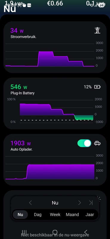

Ik heb ze juist wel bij elkaar gezet op dezelfde fase als de omvormer van de ZW panelen.
Dat geeft bij mij juist meer stabiliteit voor een 3 fase EV lader die er nog moet komen.
netappie schreef op dinsdag 10 februari 2026 @ 13:29:
Als dit in jouw setting werkt dikke prima toch. Het ligt ook een beetje aan de groepverdeling per fase. Waar is welke zwaardere apparatuur neergezet. Ik liep tegen wat grenzen aan. De elektricien gevraagd het wat beter te verdelen. (Gedaan bij vervanging groepenkast, kast was uitgegroeid).
  • netappie
  • Laatst online: 29-09 20:26
Devke schreef op dinsdag 10 februari 2026 @ 13:40:
Ja, met meer vermogen of beter verdeelde opwek zou ik de accu's ook verdelen.
Nu is het vooral goed voorspelbaar en zichtbaar op de P1 meting doordat het op 1 fase zit, wat weer prettig is met het plannen van nieuwe grootverbruikers.
Zodra het allemaal veel groter moet ga ik het waarschijnlijk wel anders aanpakken, maar voor nu hou ik het simpel.

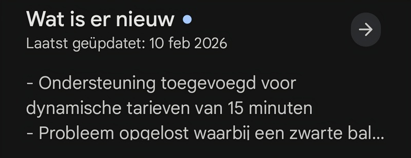

  • easywoods
  • Registratie: Juli 2024
  • Laatst online: 14:32
damien_demon schreef op dinsdag 10 februari 2026 @ 14:58:
Ik zie (iOS) onder tarieven de optie staan voor 15 min en 1 uur dynamisch tarief, verder ook nog niets anders.

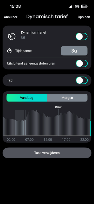

Toch wel; zodra je bij tarief “per 15min” kiest worden bij slimme taken de goedkoopste uren in goedkoopste kwartieren verdeeld 😉
Afbeeldingslocatie: https://tweakers.net/i/8JgCWM-8RdsmPwxMyxAS9qqVCMA=/x800/filters:strip_exif()/f/image/H4cG88xUDb3AFbdkMNz5lBmp.png?f=fotoalbum_large
[ Voor 30% gewijzigd door easywoods op 10-02-2026 15:08 ]
easywoods schreef op dinsdag 10 februari 2026 @ 15:06:
Goed gezien. Ik zat ook alvast te zoeken bij batterij mogelijkheden >:). Je moet idd even je bestaande stroomleverancier openen om dit om te kunnen zetten. Uur of idd kwartier.

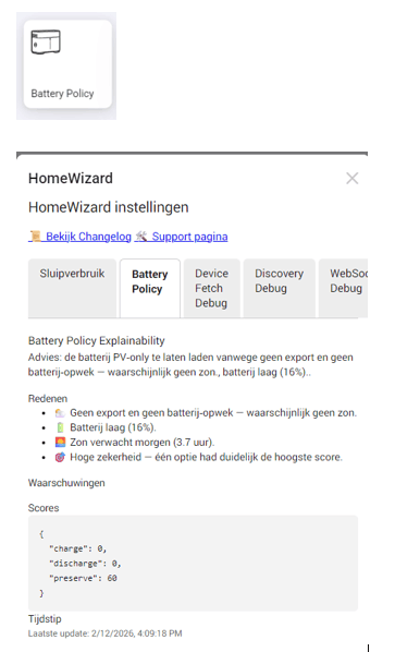

  • Tebbie
  • Laatst online: 16:06
Goed, inmiddels ben ook maar voor mijn Homewizard app voor Homey aan het prutsen geslagen om iets van "slimme" sturing te maken voor de Plugin Battery. Ik heb een poging gewaagd met dynamic prices (Day Ahead Prices) om een indicatie te krijgen voor goedkoop en duur tarief. Dit is generiek dus geen specifieke partij zoals ANWB, Zonneplan, Tibber etc maar een generieke bron met 11 eurocent als opslag en 21% btw en dan kom ik aardig in de buurt van de prijzen van de leveranciers.
Verder heb ik wat weersverwachting/zon uren proberen mee te nemen zodat je niet met een volle accu zit terwijl morgen misschien veel zon verwacht wordt en je niet meer kan bijladen.
Ik heb 2 profielen
- Balanced
* Dynamic (dynamisch tarief profiel, met zon ondersteuning)
* Fixed (vast contract optie maar dan peak shaving op basis van tijd, denk aan 16:00-21:00 als iedereen gaat koken thuis, tv kijken etc. de bekend drukke tijd). Globaal is dit Zero - charge only tenzij piek uren.
- Zero / Nul op de meter (Standaard)
En ja ik weet dat het allemaal mooier kan en naar centjes winst/verlies kijken op een dag maar de complexiteit streeft soms het doel voorbij waar de Homewizard Plugin Battery eigenlijk voor bedoeld is.
Het idee hier is het wat eenvoudig te houden.
De weersverwachting (lees wel of geen zon vandaag en morgen) heb ik 3 bronnen. Tijdens testen had ik wel eens dat er data was met zon en ik keek naar buiten en het was alleen maar grijs. Ik heb dus extra 2 bronnen toegevoegd die dit patroon moeten ondersteunen zodat het wat betrouwbaarder is.
Het is ook mogelijk met flows om dit weersverwachting (zon) handmatig te overrules als je bijvoorbeeld met Solcast werkt (API key) of iets anders (??).
Afbeeldingslocatie: https://tweakers.net/i/o-DkfgOZqYraJKnVtqObq7Zyap8=/fit-in/4000x4000/filters:no_upscale():strip_exif()/f/image/s2WKBjcUZBbmmymNpiYwQI2N.png?f=user_large

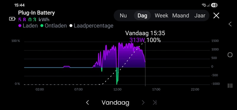

  • fxs81
  • Registratie: November 2016
  • Laatst online: 11:44
fxs81
Julianadorp
De 1e keer de pibs vol van 2026
Afbeeldingslocatie: https://tweakers.net/i/KwFA6dLmjuc_jx5iDBeLGlPk8Sg=/800x/filters:strip_icc():strip_exif()/f/image/II8Tn6o5V51jw0QjUeKaRgJC.jpg?f=fotoalbum_large
WGA | Napoleon Pro 22 K-Leg-3 | KamadoJoe Big Joe I | Inkbird ISC-027BW | JoeFyr | JoyStove Large | Weber Smokey Joe | Ooni Karu 2 | www.bbq-brethren.nl | MHI SRK35ZSX-WF | HomeWizard PiB 2x | 3450 Wp 100% Zuid

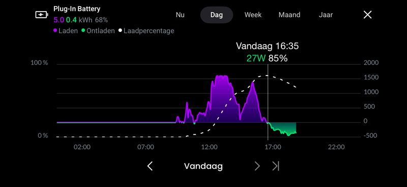

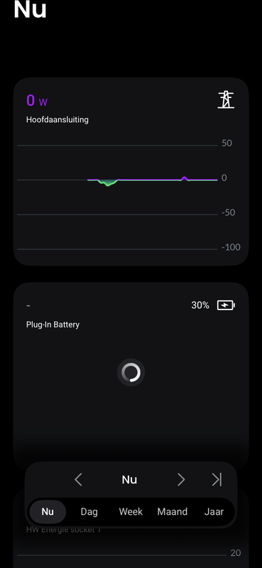

Er is weer eens storing in de HW app. De soc van batterijen worden niet bijgewerkt. In het display wel en in de Homey app ook. Als ik op in de HW app op de batterij klik en dan de gegevens van de batterij opvraag blijft er heel lang gekleurde bolletjes rond draaien. Bij 1 batterij soc 0 vermelding en geen wifi sterkte melding. De soc is echter 80% in Homey. Bij de andere na lang wachten wel juiste soc en wifi sterkte melding.
2 HomeWizard PIB’s | 5400 wp | Homey Pro 2019 | Homey Pro 2023
Olie_B_Bommel schreef op zaterdag 14 februari 2026 @ 16:16:
Ff gekeken. Batterij 1 : 17% SoC nr 2 : 23%. Hier klopt het.
Afbeeldingslocatie: https://tweakers.net/i/pjkzB0LIRRtuf4doIfZg34xh4_w=/800x/filters:strip_icc():strip_exif()/f/image/NDFaO34QOL1A0tLls1i5aH4E.jpg?f=fotoalbum_large

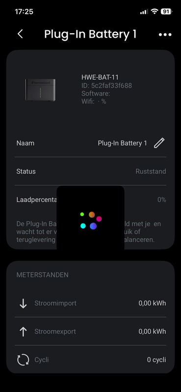

Hier nog steeds niet goed. 1 batterij geeft in de HW app geen gegevens weer. Na lang ronde balletjes gedraaid te hebben: geen wifi en soc 0, batterij in russtand. Dit klopt niet hij doet het gewoon en de wifi is ook prima.Afbeeldingslocatie: https://tweakers.net/i/uO61jL5DaocLw2J93OZBuNI0tak=/x800/filters:strip_exif()/f/image/oOoRPsJQch0GL97774tXNrsA.png?f=fotoalbum_large
Afbeeldingslocatie: https://tweakers.net/i/ZELnxpojxaC3MDdfZlCTeyA9S2s=/x800/filters:strip_exif()/f/image/gccWsZAbhHzhmdwYneiqgfBg.png?f=fotoalbum_large
  • Olie_B_Bommel
  • Registratie: Juni 2025
Display is wel goed.
Afbeeldingslocatie: https://tweakers.net/i/lExAhTUddWHNgVvSSVrJgEu_mUE=/800x/filters:strip_icc():strip_exif()/f/image/wPNphmEMxC90xgcIGueyLMxC.jpg?f=fotoalbum_large
Devke schreef op zaterdag 14 februari 2026 @ 18:01:
App draait hier op Android. Apple daar? Zou daar het verschil in kunnen zitten?
Ja inderdaad Apple: iPhone.
Wat is jouw IOS versie van het mobiel
Heb je de laatste IOS update meegekregen.
[ Voor 9% gewijzigd door GL007 op 14-02-2026 18:26 ]
Ja, zeker heb ik de laatste versie. Ik heb een iPhone 12, IOS versie 26,2.1. Dat is de laatste versie. Verleden week geinstalleerd.
Ook op de iPad gaat het fout.
[ Voor 4% gewijzigd door Olie_B_Bommel op 14-02-2026 18:47 ]

  • Olie_B_Bommel
De dag weergave is overigens wel goed.
Afbeeldingslocatie: https://tweakers.net/i/EPKhfLj7Fz6CHeiw4VHAkZpVQjw=/800x/filters:strip_exif()/f/image/6vo4lTC9bUJWdlZM2EjLbhPJ.png?f=fotoalbum_large
