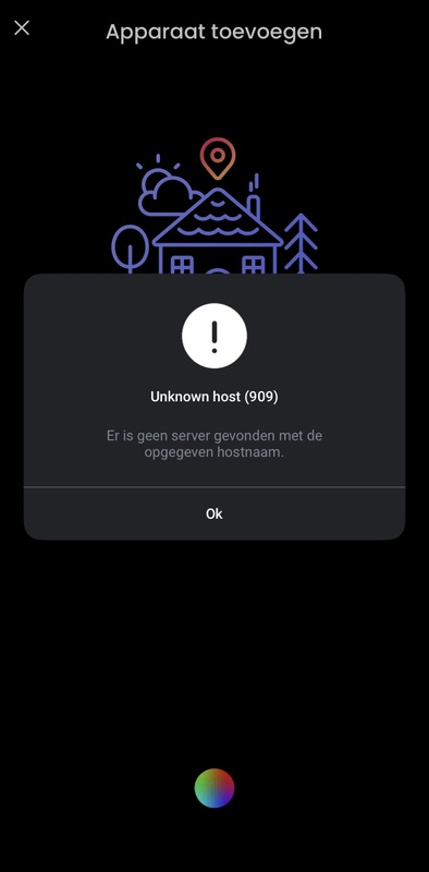

Afbeeldingslocatie: https://tweakers.net/i/VyY3lj5YkPNfRJN2d4F_z5ynaNo=/x800/filters:strip_icc():strip_exif()/f/image/n6KBqfrPCObVI2HNnRHBz3Lx.jpg?f=fotoalbum_large
Pib was rood aan het knipperen, gaf aan P1 niet te zien, dus pib opnieuw aangemeld door knopje 5 sec in te drukken tot de piep en de install stappen te volgen. Na de laatste stap zou de pib opnieuw in “ mijn huis” worden gezet, maar verschijnt steeds ( meerdere malen herhaald om te installeren) deze boodschap.
Zijn er server problemen of kan ik dit zelf oplossen? Ik heb geen HA oid.
EV3 PLUS Adv LR all -season 19” ivory / HW 2xPIB
  • Alpha89
  • Laatst online: 07:55
Heb je iets van een VPN draaien op je telefoon? Daar had ik zelf namelijk last van toen ik deze melding kreeg.
  • matje70
  • Registratie: Januari 2022
  • Laatst online: 25-08 12:39
Alpha89 schreef op maandag 16 maart 2026 @ 07:27:
TOP. VPN uitgezet op gsm en alles werkt! Dankjewel voor deze gouden tip.

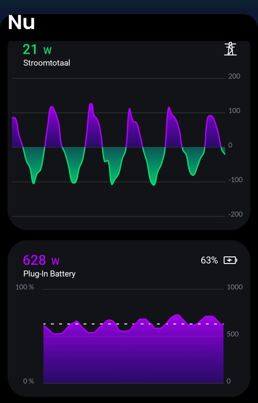

  • goechel
  • Laatst online: 07:20
ONM schreef op maandag 16 maart 2026 @ 14:57:
Ik constateer nog steeds dat ik relatief veel energie (5-10 procent) teruglever terwijl de batterijen nog lang niet vol zijn. Ik volg de P1 meter via Homey Pro en zie toch veel vertraging optreden. P1 meter staat op - (minus) en pas na 2-4 seconden worden de batterijen actief. Zoals gezegd is dit vanaf het begin al geconstateerd toen de levering van de batterijen op gang kwam. Echter de updates lijken nog geen verbetering te hebben opgeleverd . Ook bij jullie nog herkenbaar ?
Dit gedrag is hier ook herkenbaar met 1 PiB.
Verder zag ik net dit pendelgedrag:
Afbeeldingslocatie: https://tweakers.net/i/OuoO4aZAE-PCaLiV4uOpghQORX4=/x800/filters:strip_icc():strip_exif()/f/image/mrTuosRFMfLm45mVokBuInD0.jpg?f=fotoalbum_large
Dit bij gelijkblijvende vraag en aanbod. PiB wordt geladen in zero charge only modus.
goechel schreef op dinsdag 17 maart 2026 @ 11:39:
Niet iemand in huis die een electrische deken heeft aanstaan? Het pendelen is dan herkenbaar.
Funest voor NOM 😈

Maar het lampje gaat even uit, dan knippert hij groen, en dan krijg ik een timeout melding in de app.
Naast de firmware update, werkt de P1 meter verder wel goed, maar de PiB wil er dus nog niet naar luisteren.
