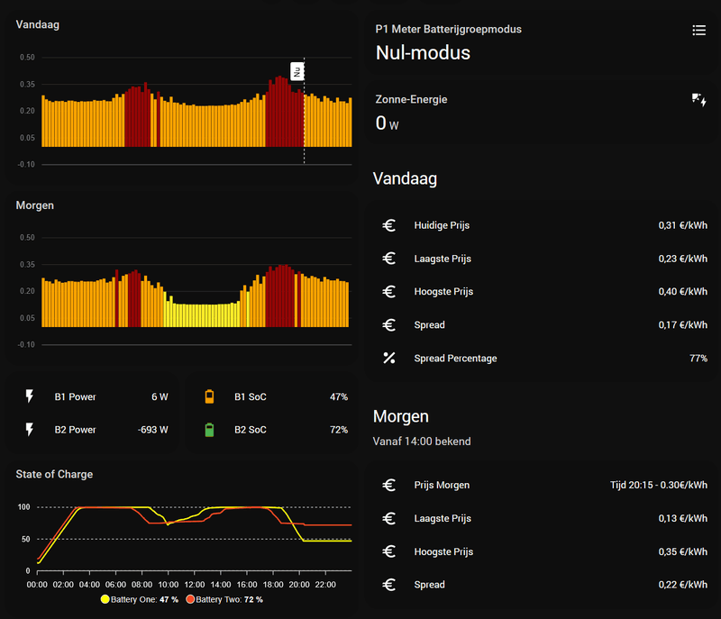

Hallo allemaal,
Wij lezen al tijdje mee :)
Hartelijk dank voor jullie voorbeelden van integratie met Home Assistant!
Wij maken gebruiken van de officiële Nordpool-integratie in plaats van de HACS-versie.
Het laden en ontladen van de batterij gebeurt op basis van de spread percentage en zonne-energie.
Afbeeldingslocatie: https://tweakers.net/i/3Lc0rnDRlH0o-tIo8Jcsj5bW024=/800x/filters:strip_exif()/f/image/pla3sOxDKC4KOg1NoFymEuEc.png?f=fotoalbum_large

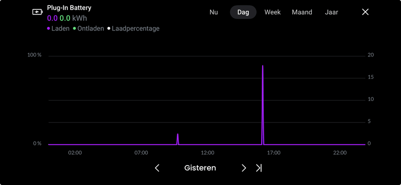

Volle bak zon en er gaat zo 2400 Watt het net op i.p.v. de batterijen in. Status en laadpercentage blijven leeg, batterijen op 0%. Meer mensen last van?

Gti2050 schreef op woensdag 18 maart 2026 @ 13:06:
Hier gaat alles de pibs in en werkt alles zoals het hoort voor zover ik kan zien.
WGA | Napoleon Pro 22 K-Leg-3 | KamadoJoe Big Joe I | Inkbird ISC-027BW | JoeFyr | JoyStove Large | Weber Smokey Joe | Ooni Karu 2 | www.bbq-brethren.nl | MHI SRK35ZSX-WF | HomeWizard PiB 2x | 3450 Wp 100% Zuid
Wat zegt de app qua melding? Wat doet de led strip? Hoe is de Wifi ontvangst?

@Gti2050
2400 watt vanaf de panelen, onze Pibs zitten beide momenteel half vol dus het gaat de juiste kant op *O*
Reset je Pibs ?!

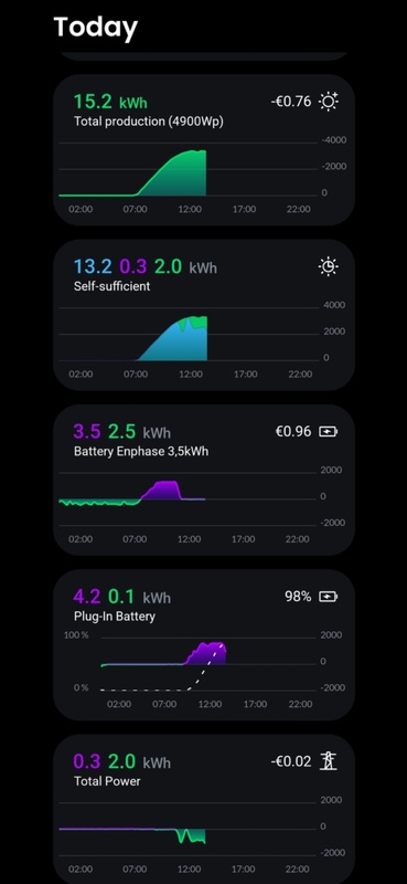

Hier alles prima, alles loopt zoals het moet. Nu tijd voor een was en de afwas om overtollige teruglevering te minderen.

App geeft geen meldingen, de data is er ook niet. Ledstrip is wit, WiFi is volle bak en ik zie ook gewoon traffic in de firewall langskomen naar alle drie.

Zijn al een kwartier van de prik geweest
  • goechel
  • Laatst online: 20:43
@Gti2050 probeer ook eens om de P1 meter uit de P1 poort te halen, 10 sec wachten en weer opnieuw aan te sluiten.

Gti2050 schreef op woensdag 18 maart 2026 @ 15:08:
Next de P1 meter resetten, kijk bv. even op https://thuisbatterijgids.net/homewizard-p1-meter-resetten/
Zoek naar de knop op je P1-meter (dat is dus waar de LED rondom brandt)
Houd die knop 10-15 seconden ingedrukt (niet eerder loslaten!)
Het lampje gaat uit en de meter herstart zichzelf
Wacht tot hij weer in koppelmodus komt (blauw lampje)
Koppel hem opnieuw via de app
Wat @goechel hierboven aangeeft. Werk je met HA toevallig? Ik had daar ook wel eens geen reactie na het herladen van automatiseringen, dan was P1 meter loskoppelen en opnieuw aansluiten de oplossing.
Daarnaast kun je P1, en Pibs ook eens opnieuw koppelen aan je Wifi. Ondanks volle bak, proberen waard.

Had ik tussen mijn laatste reactie en heden gedaan en nog steeds hetzelfde resultaat.
Devke schreef op woensdag 18 maart 2026 @ 15:22:
Ik werk niet met HA met Homey, heb in het verleden wel eens gezien als je elke seconde uitleest daar de P1 meter niet goed tegen kan, ik heb toen een sweetspot gevonden.
Ik ga de pib's niet opnieuw koppelen aan het WiFi, ik zie namelijk heel goed traffic voorbijkomen op mijn firewall van alle drie. Wordt een ticket aanmaken bij HomeWizard. Vind sowieso de laatste tijd de app buggy aanvoelen en de batterijen niet stabiel in performance.
Afbeeldingslocatie: https://tweakers.net/i/TRQppdMfD4d7GLI0tczrnHA4WA4=/x800/filters:strip_icc():strip_exif()/f/image/qGY3GSqg1uTXaSSbgVptSdFn.jpg?f=fotoalbum_large

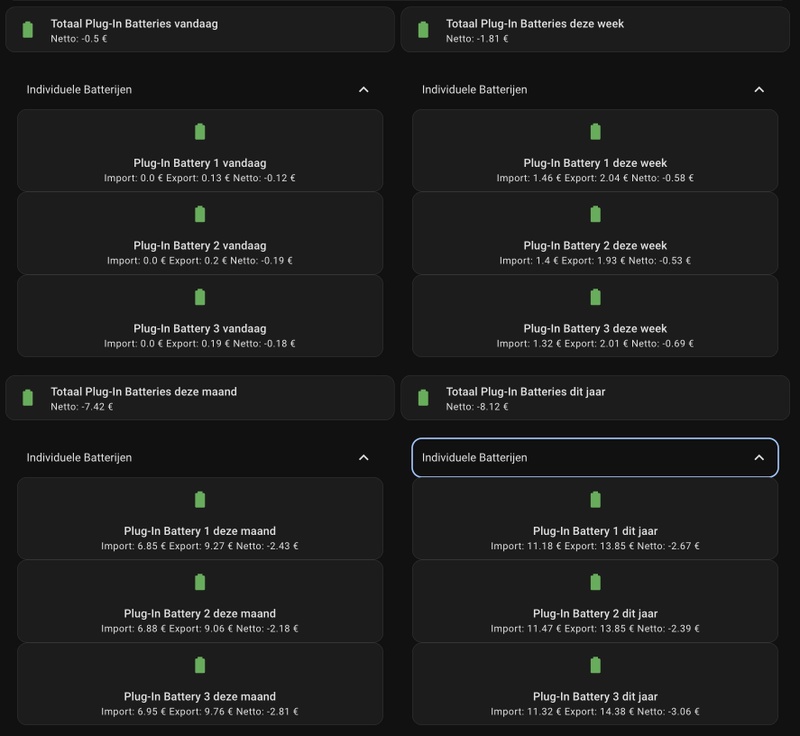

Met deze spread een tientje per maand winst met drie HomeWizard Plugin Batteries. Dat is toch 1200 euro in tien jaar. Dat is nog zonder solar dus in werkelijkheid is het meer. De berekening is puur + en - power (W) maal de huidige prijs (Nordpool).
Voor elke batterij import en export
{% set p = states('sensor.plug_in_battery_power') | float(0) %}
{% set price = states('sensor.nordpool_current_price') | float(0) %}
{% if p > 0 %}
  {{ (p / 1000) * price }}
{% else %}
 0
{% endif %}
{% if p < 0 %}
  {{ ((p | abs) / 1000) * price }}
{% else %}
  0
{% endif %}
EV VW ID.4 77 kWh | EV VW e-UP! 32kWh | 3,38 kWp SolarEdge SE3000 | Oost 3x375 Jinko Solar 2x325W Technaxx | Drie HomeWizard PiBs 8,1 kWh | Voltdeer SR5000 (5,12 kWh) | LG 3,5 kW Dualcool Plus | 100L QH Boiler

Wat als rekenwerk complete onzin is als je niet elke dag (10 jaar lang) die spread hebt en dat dit gebeurd is hoogst onwaarschijnlijk.
hanev001 schreef op woensdag 18 maart 2026 @ 22:00:
Ik zou dat niet te hard roepen. 2027 vervalt salderen. Opwek levert zoals de nodige energieleveranciers al hebben aangegeven bijna niets meer op of gaat geld kosten. Iedere kWh opwek die de PIB in gaat uitgaande van een RTE van 75% zal 75% van de dan geldende stroomprijs opleveren a kale stroomprijs btw en EB (inkoop). Gemiddeld 25 ct is niet onrealistisch. Bijna 19 ct/kWh verschil (75% van).
Bron: https://www.energievergelijk.nl/onderwerpen/energiecijfers
Edit : Een overzicht m.b.t. de nu bekende vergoedingen en kosten terugleveren opwek 2027. https://www.energievergel...anelen-per-1-januari-2027
Dan heb ik het nog maar niet over de variabele netkosten. Die staan zoals het er nu uitziet voor 2028 op het programma. Mijn inziens gaat de PIB hier zijn waarde nog meer tonen.
[ Voor 23% gewijzigd door Devke op 19-03-2026 08:43 ]

Ik vind het onwaarschijnlijk omdat er over een periode van 10jaar wordt gerekend.
Als je 5 jaar geleden had gezegt dat er een terugleverheffing en dynamische tarieven structuren zouden zijn had iedereen je voor gek verklaard.
Ook doe je de aanname dat de invoering van variabele netkosten de marge vergroot. Her is echter ook heel goed mogelijk dat deze tarieven niet synchroon lopen met de levertarieven en elkaar in feiten tegenwerken met als gevolg een verkleining van de marge.
Het is simpel niet te voorspellen hoe de wereld er over een paar jaar, laat staan 10 jaar, op energie gebied uitziet. Elke berekening is dan ook puur gok werk. Je kan de huidige situatie doortrekken naar de toekomst en op basis daarvan wat roepen. De kans dat de huidige situatie daadwerkelijk gelijk is aan de toekomst is laag.

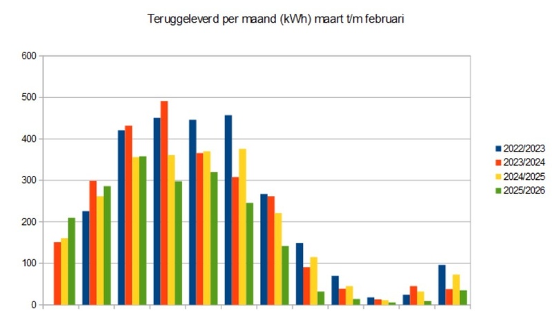

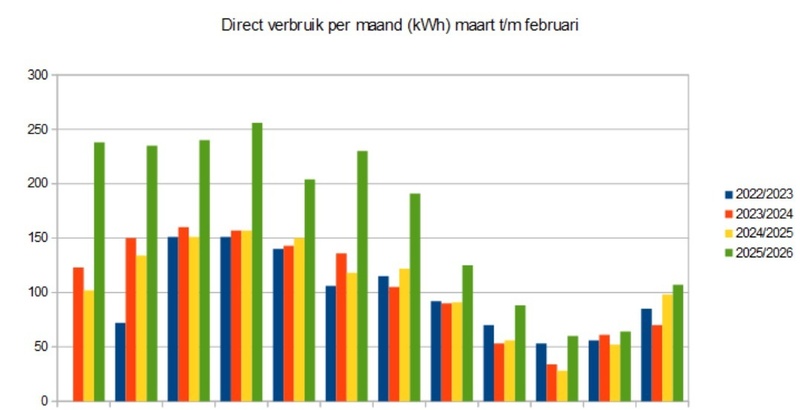

Tijdje weggeweest en niks gepost ook hier.
Maar er was in mijn geval ook weinig te melden. Mijn enkele PiB draait nog steeds "gewoon" NOM en nog steeds zonder foutmeldingen of whatever. Nothing to report, behalve dat ie zijn eerste verjaardag gehad heeft.
Na iets meer dan een jaar staat hij nu op 302 cycli met een RTE van 73,3%.
Voor diegenen die het interessant vinden, zal ik weer mijn grafiekjes delen hier.
Omdat maart 2025 de eerste volledige maand was dat de PiB mee ging doen heb ik even mijn maandelijkse opwek, teruglever en direct verbruik cijfertjes (die ik hier wel vaker heb gepost) op de X-as vanaf maart laten lopen voor het beste vergelijk. Dus meest linkse maand op de onderstaande grafieken is maart en meest rechtse is februari van het daaropvolgende jaar.
Afbeeldingslocatie: https://tweakers.net/i/9KO2Vhjb9sKxbw9xzO31Nqf-oiQ=/800x/filters:strip_icc():strip_exif()/f/image/LC9QoaaAh1BbQAvfmw0UYhdL.jpg?f=fotoalbum_large
Afbeeldingslocatie: https://tweakers.net/i/oODpjfb1DNmGdQ4_5VeGKSS5Jxc=/800x/filters:strip_icc():strip_exif()/f/image/jOnb2B3gmKzBtibiUXt3DCYH.jpg?f=fotoalbum_large
Afbeeldingslocatie: https://tweakers.net/i/FWQuu1yKRY8RoaeLBrezQIL7cdk=/800x/filters:strip_icc():strip_exif()/f/image/eSuV2GnEPBJwVLr8SEZpz6Gv.jpg?f=fotoalbum_large
Je ziet dus weer mooi hoe het verschil in direct verbruik MET PiB een zichtbaar verschil in maakt t.o.v. de jaren ervoor.
In cijfers:
Opwek:
maart 2023 t/m februari 2024: 3.819 kWh
maart 2024 t/m februari 2025: 3.641 kWh
maart 2025 t/m februari 2026: 3.994 kWh (met PiB)
Teruggeleverd:
maart 2023 t/m februari 2024: 2.535 kWh
maart 2024 t/m februari 2025: 2.383 kWh
maart 2025 t/m februari 2026: 1.956 kWh (met PiB)
Direct Verbruik:
maart 2023 t/m februari 2024: 1.282 kWh
maart 2024 t/m februari 2025: 1.259 kWh
maart 2025 t/m februari 2026: 2.038 kWh (met PiB)
Dus ondanks hogere zonopwek wel een fors lagere teruglevering wegens (logischerwijs) fors hoger direct verbruik. In ons geval circa 800 kWh hoger dan voorheen.
hanev001 schreef op donderdag 19 maart 2026 @ 09:15:
Je hebt gelijk dat je 10 jaar vooruit niet exact kunt voorspellen. Maar dat maakt een berekening niet automatisch “onzin”. Het gaat erom of je aannames ergens op gebaseerd zijn.
Er zijn namelijk een aantal ontwikkelingen die geen gok meer zijn maar gewoon beleid of duidelijke markttrend:
- Afschaffen salderen per 2027;
- Terugleververgoedingen die nu al richting ~0 ct/kWh gaan of zelfs negatief worden (zie o.a. Energievergelijk.nl);
- Grote kans op variabele netkosten vanaf ~2028 (capaciteitstarieven / tijdsafhankelijk).
Dat zijn structurele veranderingen die de waarde van eigen verbruik en opslag vergroten.

  • Blurk62
  • Laatst online: 28-09 19:53
Knurt schreef op donderdag 19 maart 2026 @ 09:40:
Omdat maart 2025 de eerste volledige maand was dat de PiB mee ging doen heb ik even mijn maandelijkse opwek, teruglever en direct verbruik cijfertjes (die ik hier wel vaker heb gepost) even op de X-as vanaf maart laten lopen voor het beste vergelijk. Dus meest linkse maand op de onderstaande grafieken is maart en meest rechtse is februari van het daaropvolgende jaar.
In cijfers:
Opwek:
Teruggeleverd:
Direct Verbruik:
Je laatste grafiek maakt me nieuwsgierig. In de HW app heet "Direct verbruik" tegenwoordig "Zelfvoorziend" en dat is een berekening waarbij het opladen van de PiB ook onderdeel van uitmaakt. Het resultaat hiervan is een beetje vaag. De grafiek ziet er best dramatisch uit maar de vraag is in hoeverre dit directe verbruik in verhouding staat met het totale verbruik.
De ontbrekende grafiek is dus je maandelijkse "stroomafname". Laat deze een sterke daling zien? Was NOM haalbaar in de zomermaanden met 1 PiB?

  • Knurt
  • Registratie: Juli 2022
Blurk62 schreef op donderdag 19 maart 2026 @ 12:36:
Die grafiek is helaas wat grillig omdat we in de periode 2022-2023 o.a. veel elektrisch verwarmd hebben. Maar afgelopen maanden ook wel weer wat meer dan de twee voorgaande jaren.
Maar goed, u vraagt wij draaien. ;-)
Netafname:
Afbeeldingslocatie: https://tweakers.net/i/otv8HSYsHBIwwp4Hy9WOBUrSKDA=/800x/filters:strip_icc():strip_exif()/f/image/45ACVtS5CVr0chK8nLAERbei.jpg?f=fotoalbum_large
T.o.v. vorig jaar zelfde periode (2024-2025) was de netafname 700 kWh minder.
En t.o.v. het jaar daarvoor (2023-2024) zelfs 1.000 kWh minder.
Dus ook al is ie niet echt zuiver, het is in ieder geval over het geheel substantieel minder netafname.
Helemaal nul op de netafname meter lukt hier met 1 PiB net niet in de zomer.
Nog circa 25-50 kWh per maand nodig gehad in de zomermaanden.
  • egelalexander
  • Laatst online: 30-08 15:45
Ik ervaar hetzelfde probleem. Vandaag heb ik 13,3 kWh teruggeleverd aan het net, maar mijn batterijen blijven in slaapstand en blijven op 0%.
In de HomeWizard‑app lijkt alles in orde: alles staat groen, de P1‑meter werkt en is verbonden, en de batterijen hebben goede wifi‑ontvangst, geen firmware update beschikbaar. Ze staan op elkaar en zitten samen in een stekkerdoos aan de muur. Beide batterijen kunnen maximaal 800 watt laden of ontladen. Ik maak gebruik van een mesh‑netwerk in bridge‑modus. Ik woon hier pas een maand, en nu de zon begint te schijnen merk ik het probleem pas.
Heeft iemand enig idee waardoor dit kan komen?
According to my calculations the problem doesn't exist.
  • M4rS
  • Registratie: Oktober 2022
  • Laatst online: 28-09 18:49
@egelalexander
Probeer eens de p1-meter uit de meter te verwijderen voor 10-20 seconden

  • egelalexander
M4rS schreef op donderdag 19 maart 2026 @ 18:45:
@egelalexander
Gedaan maar heeft geen effect gehad. Beide accu’s doen niks en hij staat aan het net terug te leveren op dit moment 🥹
Iemand een idee wat dit kan zijn?
De P1 meter heeft zo te zien heel de tijd een 0w meting maar hij toont niet dat ik sta op te wekken. Als ik in Enphase kijk zie ik dat ik op dit moment 600w sta terug te leveren aan het net.
Voorbeeld van gisteren;
Afbeeldingslocatie: https://tweakers.net/i/tY477bwBiRxRtKkrwO40V2hGGco=/800x/filters:strip_exif()/f/image/l4IL8SZbq2OlKK459Q9u1yRM.png?f=fotoalbum_large
Batterij (heb er 2)
Afbeeldingslocatie: https://tweakers.net/i/OCP_al-_7JJwnbdErUwgXTVQyt0=/800x/filters:strip_exif()/f/image/NvuPOyetEwfnP1qAfk9QvZrb.png?f=fotoalbum_large
[ Voor 59% gewijzigd door egelalexander op 20-03-2026 11:49 ]
egelalexander schreef op donderdag 19 maart 2026 @ 17:02:
Afgelopen dagen paar x gezien dat een herstart vh modem de oplossing was. Bij sommige stond er een update klaar in het modem. Na herstart en installatie bleken de PIBS weer actief te worden.
VPN aanstaan? Die ook voorbij zien komen. Deze uitzetten was de oplossing.
