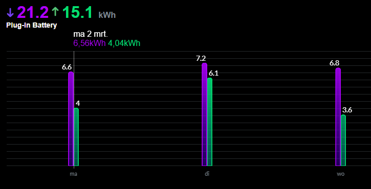

Met deze zonnige dagen begint het toch te kriebelen om een 2de accu aan te schaffen.
Ik heb 1530wp aan panelen liggen en gister 3,6 kWh terug geleverd, dat is dus precies die tweede accu vol.
Vanmorgen, dat de zon opkwam zat er nog 5% in de accu, dus met één red ik het wel de nacht door.
Er is net geen kWh verbruikt over de dag gisteren, dat zijn de momenten dat er boven de 800 watt verbruikt wordt (koken e.d.).
Heb één groep waar wel wat verbruikers opzitten, maar dat zijn wat wandlampen en de CV-ketel dus daar zouden ze beide wel opkunnen lijkt me en dat je dan 1600 Watt verbruik afdekt.
Financieel zal het wel niet uit kunnen, maar toch kriebelt het om er nog een te bestellen :)
Hebben jullie nog een ander goed argument om het niet te doen?
hjs schreef op woensdag 4 maart 2026 @ 12:13:
Je had nog 5% over vanmorgen. Dat gaat de komende maanden natuurlijk meer worden. De avonden worden langer en de nachten dus korter. Natuurlijk is die 5% nu een 1e zwaluw. Als dit herhaaldelijk voorkomt of meer is dan heb je imo geen extra capaciteit nodig. Die 2 batterij komt dan wellicht wel vol, maar ook leeg? Probeer onbenutte capaciteit te voorkomen. Al snap ik die kriebels heel goed. 😜

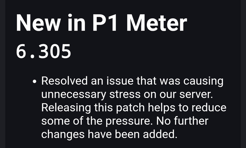

Nieuwe Beta versie firmware P1 meter.
Afbeeldingslocatie: https://tweakers.net/i/CJQzmD0ODX30aQOThrWiiz8l0IU=/800x/filters:strip_icc():strip_exif()/f/image/yeSZp7vW5sbiF9cX3Dbipzkz.jpg?f=fotoalbum_large
TS aangepast.
[ Voor 8% gewijzigd door Devke op 04-03-2026 17:41 ]
  • Holvoetn
  • Registratie: April 2021
  • Laatst online: 16:13
Kleine opmerking: na update staat er 6.0305 te zien, niet 6.305.

Holvoetn schreef op woensdag 4 maart 2026 @ 17:43:
Foutje dan in de release notes wellicht. Zal het melden in het beta kanaal.

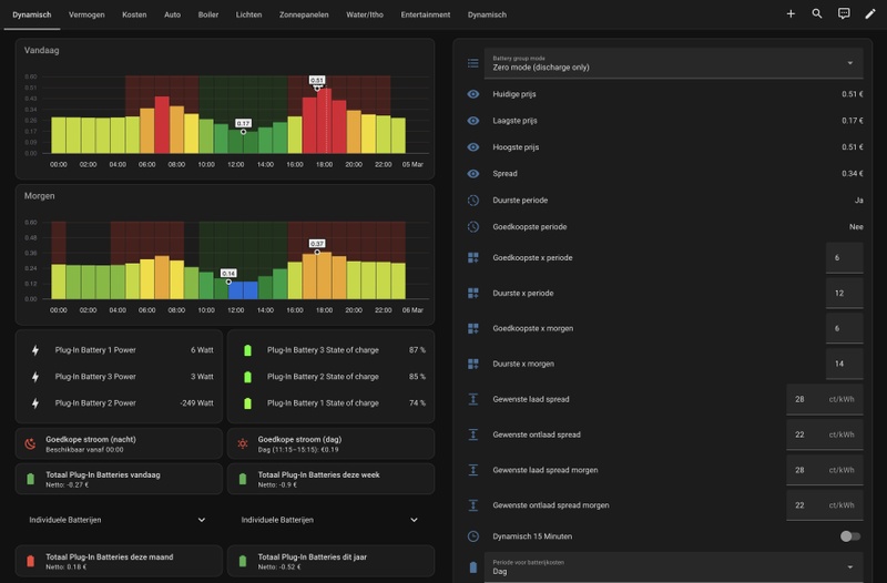

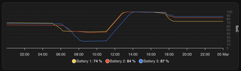

Meerdere van ons hebben dit al zelf gebouwd met hulp van @gielz en @Devke.
Voor Home Assistant
Code: https://github.com/Gielz1986/Dynamisch-HA/blob/main/README.md
Voor Homey:
Even zoeken op de maker @Tebbie.
Voorbeeld van Home Assistant:
Nu lekker verdienen met deze spread en een dynamisch contract.
Afbeeldingslocatie: https://tweakers.net/i/nmxY4apJ9A8TrLTVRVpYnenCqWs=/800x/filters:strip_icc():strip_exif()/f/image/TnQ6o3RbVh5EFvj22I5rPZyC.jpg?f=fotoalbum_large
State of Charge
Afbeeldingslocatie: https://tweakers.net/i/gVKu5qjBADe3Xxsq2H_rtB33Md4=/800x/filters:strip_icc():strip_exif()/f/image/IyQdePMni0A73NhUUW8BEBYM.jpg?f=fotoalbum_large
Verbruik vandaag
Afbeeldingslocatie: https://tweakers.net/i/IKzLFgyLVJx3waZd1KEKqRN5VyQ=/800x/filters:strip_icc():strip_exif()/f/image/8xouhEjptEoPWKsV2PSPJeu8.jpg?f=fotoalbum_large

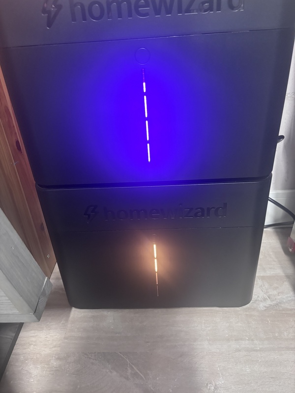

Bij een van mijn batterijen gaat iets niet helemaal goed:
Hoe kan ik eventuele E-codes herleiden? Van de LED's knipperen er twee met een gelige kleur.
Afbeeldingslocatie: https://tweakers.net/i/JBRic7OTFETHq5Deg2XOHd33kXI=/x800/filters:strip_icc():strip_exif()/f/image/gJAKD0ITmY6eTwVdt6DuCaRk.jpg?f=fotoalbum_large
Afbeeldingslocatie: https://tweakers.net/i/GqF_-kSXWoRj1PERLoMrZUGdITQ=/x800/filters:strip_icc():strip_exif()/f/image/YSkaZqASToihUH5JqpBJA7mF.jpg?f=fotoalbum_large
[ Voor 70% gewijzigd door ChUcKiE op 05-03-2026 11:05 ]

Heb je de PiB al een keer opnieuw opgestart?

ja dat al wel, maar nog niet de stekker 45 minuten uit het stopcontact gehaald, dat zal ik zo eerst maar eens doen.
Probeer eens om hem handmatig te laten laden, als hij dat wel doet dan na een minuut of 5 weer op NoM zetten.

Ondertussen contact gehad met de helpdesk via chat. Ze nemen binnenkort contact op per email.

Zijn er meer mensen die kortsluiting in een accu hebben gehad?
Hier waren beide accu's offline doordat de groep waarop ze zitten was uitgevallen.
Beide accu's losgekoppeld, groep weer aangezet en een voor een weer aangesloten.
Bij het aansluiten van de eerste accu meteen "knettergeluiden" en rook! uit de accu.
Deze meteen in de tuin gezet..
Word onder garantie vervangen maar vindt het toch wel een dingetje.
Overigens heb ik ze beide bijna een jaar maar behalve wat wifi gedoe in het begin nooit ook maar 1 foutmelding oid gehad.

ikkeok schreef op zondag 8 maart 2026 @ 11:02:
Wow! En jij bent sterk genoeg om ze snel en de tuin te zetten. Dat zou mijn ouders van in de 80 echt niet lukken. Bizar.
  • ikkeok
  • Registratie: Oktober 2025
  • Laatst online: 10-08 20:47
Kalipeen schreef op zondag 8 maart 2026 @ 12:31:
Ik wil het verder niet groter maken dan het is.
De accu is niet in brand gevlogen ofzo, maar het neemt even een hapje uit het vertrouwen in het product.
Ik ga er zelf vanuit dat dit een incident is maar ben toch benieuwd of anderen dit ook hebben gehad.

ikkeok schreef op zondag 8 maart 2026 @ 13:10:
Als een accucel was gaan knetteren of roken zou het erg heftig geweest zijn, als er een beetje rook uit kwam denk ik dat er alleen een stukje elektronica defect is geraakt en gaan roken. Een accu stopt niet één twee drie. En voordeel van de accu die in deze HW pib zit is dat ze niet zomaar in brand vliegen, eerder gaan roken. Was het veel rook en bleef het lang aanhouden?
Ik weet even zo niet meer wanneer en wie, maar een hele poos geleden was hier ook iemand met een soortgelijke melding, een rook/brandgeur uit de batterij. Weet niet of die ook sluiting gaf.

fredhuizinga schreef op zondag 8 maart 2026 @ 15:09:
Nee, toen ik de stekker weer in de wcd deed was het meteen knetteren en wat rook.
Heb 'm meteen losgekoppeld en buiten gezet.
Toen was er ook geen rookontwikkeling meer.
ikkeok schreef op zondag 8 maart 2026 @ 17:05:
Dat zal even schrikken geweest zijn. Voor mijn gevoel onderstreept dit precies waarom een thuisbatterij niet in een vlugroute moet staan en een vorm van brand/rook detectie belangrijk is. Dit geldt niet alleen voor de HW-PIB maar voor alle batterijen. Better safe than sorry. Ik zou hem ook niet meer binnen zetten en dit samen met HW oplossen. Garantie ga ik vanuit.

Devke schreef op zondag 8 maart 2026 @ 17:23:
Ik heb ze beiden in de garage staan met een rookmelder die gekoppeld is aan de rookmelder binnen.
Gaat er 1 af gaan ze allemaal af zodat we het binnen ook zeker horen.
Ik zou 'm zelf (en nu zeker niet meer) ook niet snel binnen zetten in onze woning.
Garantie ja, woensdag komt de nieuwe en wordt de oude opgehaald.
