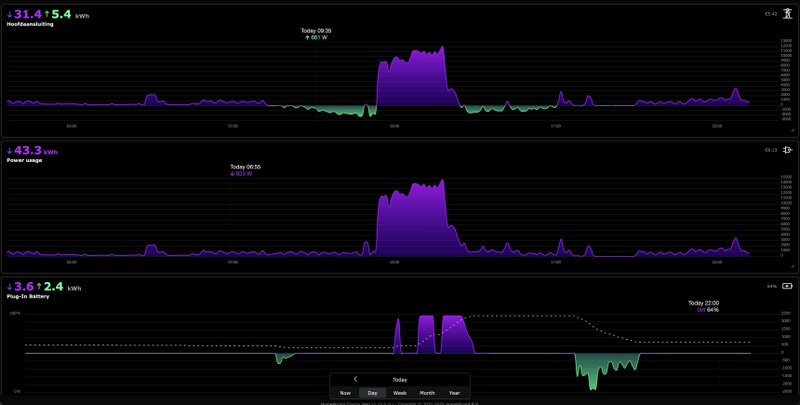

Kalipeen schreef op woensdag 25 februari 2026 @ 18:47:
Grappig hoe bewust je met energie bezig bent zodra je 3 PiB’s hebt.
De batterijen stonden op 100% en zoonlief wilde een pizza.
Maar na het bakken van de pizza gingen de batterijen meteen van 100% naar 68%.
Dan betrap ik mezelf er direct op dat ik denk: “We moeten de oven voortaan voorverwarmen als er nog zonnestroom is.”
Vroeger stond ik daar nooit bij stil.
Lang leve Home Assistant voor al dat inzicht!
Zonnestroom vandaag:
ps, misschien stond de droger ook nog aan
Ik vind het altijd leuk om te zien in de grafiek. De duurste uren afgeroomd door de batterijen.
Afbeeldingslocatie: https://tweakers.net/i/tRY6vvHyAvA9dceayAbrJvhD_h8=/800x/filters:strip_icc():strip_exif()/f/image/M1jRsgFnSGmsnYU3KlIMKPby.jpg?f=fotoalbum_large
Ik laad momenteel alleen de batterijen niet op met zon. Dit mag in de domme boiler -- gratis douchen zeggen mijn zoons :) -- of in de auto, airco en de rest van het huis of naar het net.
Dynamisch contract dus terugleveren levert meer op of kan ik in ieder geval nog gebruiken voor salderen. Vandaar dat de batterijen ook opladen op het goedkoopste moment, net als de boiler en auto.
Voor nu is het met 25 tot 30% verlies beter direct in apparaten. Straks, na salderen ook, maar alleen het overschot mag dan naar de batterijen. Dan is 70 tot 75% bijna 100% winst ten opzichte van wat je er voor krijgt.

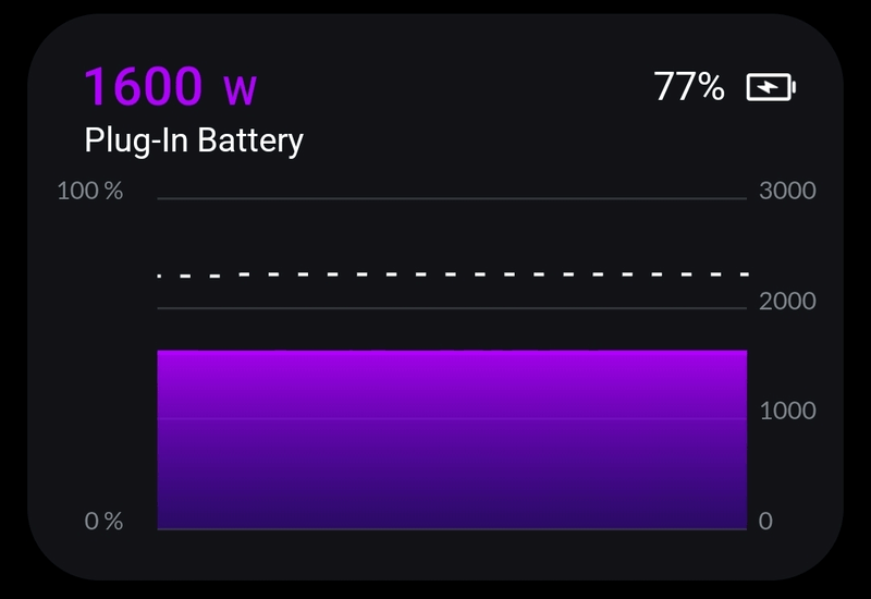

Vorig jaar had ik 1 accu. En het laden ging toen max 800w heb nu 2 accu’s en het laden gaat nu met 1600w max.
Als je nou een 3de heb gaat het dan weer met 800 omhoog het opladen?
Bvd voor het antwoord.
  • Leanderr
  • Registratie: November 2022
  • Laatst online: 25-09 10:41
Zweitse schreef op donderdag 26 februari 2026 @ 11:59:
Ja.
ja, staat ook in de Topic Start (pagina 1) d:)b

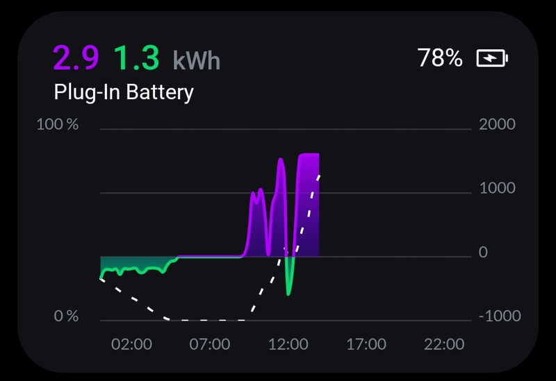

Ik heb het al eens eerder geschreven: de PIB’s zijn even op vakantie bij mijn ouders. Mijn pa vindt deze techniek prachtig en wilde ze graag even “lenen”. Natuurlijk! Wel onder de voorwaarde dat ik het bèta-testprogramma kan blijven ondersteunen. Op afstand kijk ik via de app of website mee naar het gedrag van de batterijen. Een blik zojuist gaf aan dat ze ook daar hard aan het werk zijn:
Afbeeldingslocatie: https://tweakers.net/i/ysY0OR2ABHumCNn5naPYF69wZrI=/800x/filters:strip_exif()/f/image/wAdfhvtaYLukBqRoxFVy42HB.png?f=fotoalbum_large
Ook vandaag zal daar de 100% SoC weer bereikt worden. Mijn ouders besparen op dit moment een boete op teruglevering die ze anders zouden moeten betalen.
Afbeeldingslocatie: https://tweakers.net/i/77MO2gX3rhTkF0CL3BSo31hZiuE=/800x/filters:strip_exif()/f/image/dXgueSmtIckQuBZGtlgAUCCa.png?f=fotoalbum_large
Een plaatje van afgelopen nacht en vandaag laat zien dat de capaciteit in dit seizoen voor hen nog nét niet voldoende is om het verbruik tussen zonsondergang en zonsopkomst volledig te overbruggen. Al vermoed ik dat deze situatie over een maand alweer anders is.

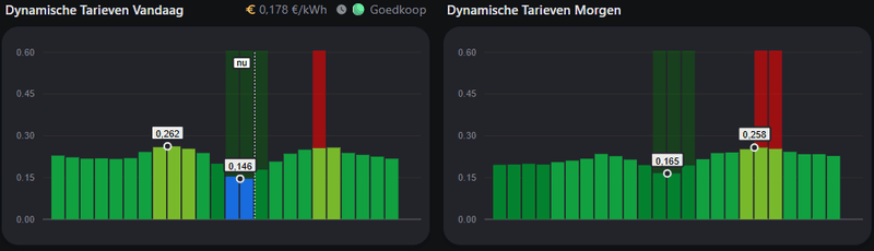

Ik heb een dynamisch contract en benader de batterijen net iets anders. Ik kijk primair naar het uurtarief en op basis daarvan mag er geladen, ontladen of juist niets gedaan worden. Wat de laatste dagen opvalt, is dat de spread weer oploopt. Ook hier worden de batterijen dus weer actiever, al waren ze dat sowieso al meer dan bij mijn ouders met een variabel contract.
Dat bevestigt voor mij dat er in een dynamisch contract simpelweg meer optimalisatieruimte zit. Wij vinden dat prettig. Een ander wil juist rust in tarieven en een voorspelbaarder karakter. Beide is prima. Het is maar net wat bij je past.
Dynamische prijzen vandaag en morgen:
Afbeeldingslocatie: https://tweakers.net/i/UoOsIJ4vN73gggM7hB2daaVJeM0=/800x/filters:strip_exif()/f/image/4BYteNbVLTlsPxfjZUJVuvVu.png?f=fotoalbum_large
Groen betekent laden. Rood ontladen. Deze punten liggen voor vandaag en morgen vast. De kans is groot dat ik vanavond, na wat netsupport, besluit om lekker NOM te gaan draaien. Het gevoel dat je niets van het net nodig hebt is eerlijk gezegd gewoon erg lekker.
Tot die tijd is het hard werken. Batterijen laden, vaatwasser aan, wasmachine voor de jeugd. De kWh’s vliegen ons om de oren en dan is de EV nog niet eens gekoppeld. We absorberen het overschot graag. De kale stroomprijs lag vanmiddag dicht tegen de 0 ct aan (excl. btw en energiebelasting).
Afbeeldingslocatie: https://tweakers.net/i/2GdGf5ZeL5yBHJqsxn-9u0opo28=/fit-in/4000x4000/filters:no_upscale():strip_exif()/f/image/Vjx4lAxkilaTlfwXT6P90wL2.png?f=user_large
In onderstaand plaatje (zie koptekst) is mooi te zien dat we onze eigen opwek opvangen én via netafname het net ondersteunen.
Afbeeldingslocatie: https://tweakers.net/i/ucQYFR-3wTG2QpCE4mCuQdrWvwI=/fit-in/4000x4000/filters:no_upscale():strip_exif()/f/image/wfKWeX67ZiYhPOPRNBhLCiMT.png?f=user_large
Wat ik interessant blijf vinden is dat bij mijn ouders (variabel contract) de batterij vooral draait voor het vermijden van terugleverboetes. Bij mij (dynamisch) draait het veel meer om arbitrage.
Zelfde hardware, compleet andere businesscase.
Bij mijn ouders is de prikkel eigenlijk defensief. De batterij voorkomt kosten. Elke kWh die niet het net op gaat tegen een terugleverboete is directe winst. De batterij functioneert daar als buffer tegen boetes. De waarde zit in het afvlakken van overschot.
Bij mij is de prikkel offensiever. Ik gebruik prijsverschillen. De batterij is geen bescherming tegen boetes, maar een instrument om in te spelen op volatiliteit. Hier zit de waarde in tijdverschuiving op basis van spread.
Het interessante is dat de techniek identiek is. 2,7 kWh blijft 2,7 kWh, maar de economische logica erachter totaal anders wordt:
  • Variabel contract → optimaliseren rondom teruglevermomenten
  • Dynamisch contract → optimaliseren rondom prijsverschillen
  • Zelfde SoC, andere beslisboom
Misschien nog belangrijker, bij een dynamisch contract volgt de batterij impliciet het net-signaal. Lage prijs = overschot in het systeem → laden.
Hoge prijs = schaarste → ontladen (NOM). In die zin voelt het bijna logischer dan een vast of variabel contract omdat je gedrag synchroon loopt met het systeem. Echter dit is mijn gevoel hierbij. Ieder zal zijn eigen gevoel en ervaringen hierbij hebben en handelen naar zijn inzichten. Zelfde doos met cellen. Andere spelregels. Andere dynamiek.
Dat schaalt inderdaad vanzelf op tot 4 accu's.
Als je de accu's op een aparte groep hebt staan kan je het ontladen ook ontgrendelen en piekende apparaten zoals wasmachines, waterkokers en keukenapparatuur dus ook beter opvangen.
Nu is dat maximaal 800W om te voorkomen dat de bedrading in de muur overbelast raakt als zowel de accu's als de 16A (3680W) automaat in de groepenkast leveren aan apparaten die samen heel veel verbruiken.
De bedrading in de muur is meestal niet op veel meer bemeten dus de norm is dat stekker-batterijen en zonnepanelen maar tot 800W toevoegen, zodat de automaat in de groepenkast alsnog afschakelt om die bedrading te beschermen als iemand heel veel zware apparaten of 1 defect apparaat aansluit.
Ik zou vooral eerst die aparte groep regelen, terugleveren naar 1600W ontgrendelen en monitoren of een derde batterij echt nog genoeg toe gaat voegen voordat je uit gaat breiden. Bij mij is die 1600W vaak zat, vooral als de zon nog een beetje meewerkt terwijl er een grootverbruiker los gaat.

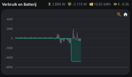

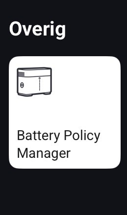

Goed het is nog allemaal test maar hier onder wat uitleg over hoe configuratie opties zijn en wat ze doen voor de battery policy die ik in mijn Homewizard app voor Homey gemaakt heb.
Afbeeldingslocatie: https://tweakers.net/i/ojTTJajHvza38qkJvuz21K2WEz0=/fit-in/4920x3264/filters:max_bytes(3145728):no_upscale():strip_icc():strip_exif()/f/image/R8atELmk3ROueL0XV2bZSZgp.jpg?f=user_large
Garantie tot aan de voordeur. :+ En ja met wat hulp van AI kan er een hoop.
Deze poging energie leverancier onafhankelijk, ik haal wel dynamische tarieven op, laat er een generieke toeslag op los en 21% btw en dan is het redelijk conform wat de partijen gemiddeld als marktprijs vragen. Wil je dit wel, dan is deze battery policy niet voor jou. Ik probeer het eenvoudig (lastig met dynamisch tarief) te houden en generiek (onafhankelijk) te blijven.
Verder houdt deze battery policy geen rekening met EV of warmte pompen, ik heb geen toegang met deze app tot je andere Homey devices of apps en kan deze input dan ook niet meenemen.
Code staat in github dus dan kan je zelf zien wat en hoe iets is berekend wordt en werkt.
Afbeeldingslocatie: https://tweakers.net/i/r_0eBfQIcuGBn-QrHvoC8osWcm4=/fit-in/4000x4000/filters:no_upscale():strip_exif()/f/image/67CTmqjmpj9bqixfDhXsyqjQ.png?f=user_large
## ⚙️ Configuratie gids (Battery Policy)
### Stap 1: Basis instellingen
Navigeer naar: **Instellingen → Apparaten → Battery Policy Device → Instellingen**
#### Kern parameters
* ** Tariefinstellingen
* Dynamische prijzen of Vast tarief (er wordt geen rekening gehouden met marktprijzen zoals dynamisch maar met tijd (bijv 17:00 - 21:00 kan je instellen)
* Dynamsche prijsprovder inschakelen
* Min/max prijzen respecteren (uitleg hieronder)
* **Battery Efficiency (RTE)**: `0.75` (75% round-trip efficiëntie)
* Goede batterijen: 0.80-0.85
* Gemiddelde batterijen: 0.70-0.75
* Oudere batterijen: 0.60-0.70
* **Min Profit Margin**: `€0,01` per kWh
* Hoeveel spread nodig is om arbitrage te overwegen
* Lager = meer handelen, hoger = minder maar veiligere trades
* **Max Charge Price**: `€0,15` per kWh
* Batterij laadt alleen vanaf het net wanneer prijs ≤ dit bedrag
* Pas aan op basis van je gemiddelde stroomkosten
* **Min Discharge Price**: `€0,30` per kWh
* Batterij ontlaadt alleen wanneer prijs ≥ dit bedrag

Afbeeldingslocatie: https://tweakers.net/i/Pxb1xMlDJvVKY7QJqHzFR94eQpM=/800x/filters:strip_icc():strip_exif()/f/image/WTBKT9Q3ON4g7SFFa4VDeaWJ.jpg?f=fotoalbum_large

Afbeeldingslocatie: https://tweakers.net/i/oshGbibi7e4iRk5PN1S-l8aUOXw=/800x/filters:strip_icc():strip_exif()/f/image/UhQJ5wacuAlr5HnMBY9DeaO7.jpg?f=fotoalbum_large

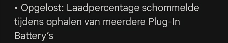

Verbetering in de app m.b.t de PIB. Meerdere verbeteringen in de app maar niet alles is PIB gerelateerd, weggelaten hier.
Afbeeldingslocatie: https://tweakers.net/i/cYrVoWL5zxL_07788uM9wEvZfRw=/800x/filters:strip_icc():strip_exif()/f/image/awoHAgBOVVazDqhq1VtZwlxX.jpg?f=fotoalbum_large

Het is altijd een beetje zoeken waar het ideale punt qua opslag ligt. De meeste halen eind van de nacht nu niet. Een groot deel van de avond moet nog overbrugt worden. Als je wat later op de avond nog erbij kookt, de wamtepomp nog wat mag bijspringen dan gaat het hard. Deze vlag hangt er over een maand alweer anders bij. Krijg je ze dan ook nog leeg? Over 2 maanden?
Afbeeldingslocatie: https://tweakers.net/i/KCZxhWaFJOwvYS_SZnLBpifOU0Q=/800x/filters:strip_exif()/f/image/UfeKXRyqGxHFionG0NIUcp3u.png?f=fotoalbum_large
Resultaat proef met SolarEdge terugregeling test.
Het werkt prima. Ik ben gereed voor wanneer de saldering wordt gestopt.
Terugregeling gaat werken wanneer de batterijen voor 95% zijn geladen
Homey, Homewizard battery 2x, 9 zonnepanelen 3100W piek, power SolarEdge omvormer ,Airco als verwarming, IPad, Iphone

Voor mensen met een PIB en dynamisch contract. Morgen wat uurtjes te overbruggen. Hele leuke spread.
Afbeeldingslocatie: https://tweakers.net/i/SJJrGy53ETCcO8GmjxIEsJ2qEn8=/fit-in/4000x4000/filters:no_upscale():strip_exif()/f/image/oB1AD3Ne63XSytnplYgwlmO3.png?f=user_large

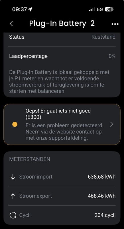

Het is weer een beetje lente en uiteraard krijg ik op mijn 2e accu een E300 melding.
Ik heb een uurtje gewacht en daarna was de melding weg.
De app gaf aan dat ik het kon melden maar gezien de eerdere omruil ervaring wacht ik nog liever even daarmee, deze heb ik namelijk van iemand overgenomen (heb wel de factuur) echter is het nog steeds de regel dat HW de omruiling doet op het laatste adres dat bekend was bij die order dus dan gaat de accu weer naar een verkeerd adres toe vandaar dat ik nog even wil wachten met melden.

Ik heb ondertussen de 2 PIB's ook en ze doen het op zich prima. Ik merk wel dat nu al de PiB erg snel vol zitten. Met een opwek van 38kWh vandaag merk ik dat de twee batterijen niet echt toereikend zijn. Ik ga me toch maar eens verdiepen in een "vaste" thuisaccu oplossing waar ik meer zonneopbrengst kan opslaan. Dan gaan deze twee HW PiB's maar weer in de verkoop :)
  • joeri1

Ronald1245 schreef op dinsdag 3 maart 2026 @ 17:48:
Ja joh, kan mij niet voorstellen dat ze dat doen? Is dat niet gewoon een kwestie van goed aangeven?

  • Ronald1245
  • Registratie: Maart 2025
  • Laatst online: 29-09 20:58
joeri1 schreef op dinsdag 3 maart 2026 @ 20:05:
Dat zou je zeggen maar het ordernummer bepaald het adres en dan het adres dat je bij je laatste bestelling hebt gebruikt, niet het adres wat in jouw account of registratie staat.
Dit heb ik bij de vorige omruiling ervaren, daar stond een ander adres in omdat ik ook een accu voor een kennis had besteld, natuurlijk kun je aangeven dat het niet klopt maar daar zit dan nog wel die rotbot van hun tussen die heeft vorige keer ook roet in het eten gegooid.
Koste mij destijds in ieder geval een hoop extra geregel om de accu wel gewoon op mijn adres te krijgen vandaar mijn terughoudendheid hiermee.
