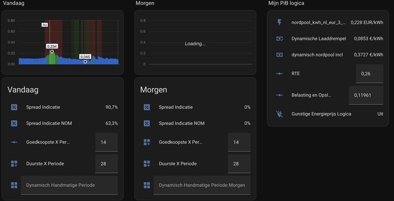

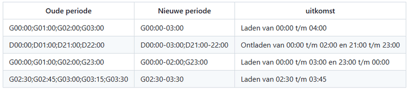

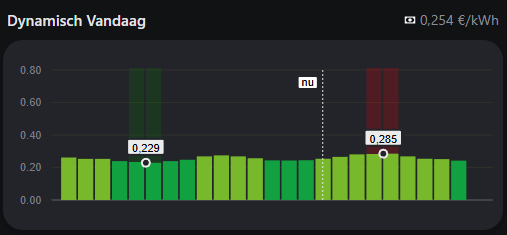

Voor de gene die gebruik maken van https://github.com/Gielz1986/Dynamisch-HA zijn er wat wijzigingen doorgevoerd. Dit is een onderdeel van https://github.com/Gielz1986/Zendure-HA-zenSDK
Maart 2026 release + extra release
Wijzigingen in bestaande onderdelen
Broncode opgeschoond
De configuratie is nu 30% kleiner in de configuration.yaml.
Nordpool_Apexcharts_Vandaag en Nordpool_Apexcharts_Morgen
Beide Apexcharts zijn aangepast waardoor de Extremas (hoogste en laagste prijs) nu juist voor het begin van dat uur getoond worden. Tevens is er in de vandaag grafiek een werkende NU weergave toegevoegd voor dynamische contracten met uur tarieven.
Afbeeldingslocatie: https://tweakers.net/i/A3TVGzdNS9syHBrdFO8ObkLKOto=/fit-in/4000x4000/filters:no_upscale():strip_exif()/f/image/SK7K6NTPrIJ2nS0yBVQJf6Qw.png?f=user_large
input_text.dynamisch_handmatige_periode en input_text.dynamisch_handmatige_periode_morgen
Het is nu mogelijk om bredere periodes in één keer in te stellen. Hier onder een paar voorbeelden;
Afbeeldingslocatie: https://tweakers.net/i/2cJvAr5H-MJUT8oIML7Bq7fThJE=/800x/filters:strip_exif()/f/image/rfO02L8nVfUTcEdw2cNNosYq.png?f=fotoalbum_large
input_number.dynamisch_duurste_x_periode en input_number.dynamisch_duurste_x_periode_morgen
Het is niet meer noodzakelijk om "Geen" in de handmatige periode te typen als er die dag niets gedaan moet worden. Beide entiteiten kunnen nu op 0 periodes gezet worden en hierdoor worden niet meer alle 24/96 periodes duur getoond
Nieuw onderdeel
Nordpool_Apexcharts_Vandaag_15min
Voor 15 minuten tarieven is er nu een aparte grafiek beschikbaar met de juiste NU weergave.
Zendure-HA.com | Run Zendure your way — in Home Assistant

  • damien_demon
  • Laatst online: 12:47
Na lang dit forum lurken en puzzelen met dynamische tarieven snap ik volledig waarom het HW nog niet gelukt is dit uit te rollen. Zoveel mensen, zoveel wensen (geen situatie is het zelfde en we hebben allemaal onze redenen hoe wij de PiB's willen aansturen).
Laat ik beginnen bij het begin; voor mij was de reden om te beginnen met de PiB's om overtollige zon energie op te vangen een later in de nacht te gebruiken. Dit is voor mij nog steeds het belangrijkst. Dit is de reden dat mijn automatisering start met het kijken naar de voorspelling zon energie (in mijn geval was het vaak zo dat met een voorspelling van 5KwH de batterijen vol waren; dit gaat wellicht veranderen bij het veranderen naar solcast tov forcast.solar maar dat ben ik nog aan het testen).
In eerste instantie wilde ik (net als TFX77) kijken naar het percentage verschil in prijs om te laden, maar uiteindelijk toch gekozen om de Gielz en Devke weg in te slaan. Dus Gielz zijn automatisering draait voor de duurste en goedkoopste momenten (dank daarvoor)
Net als Devke ben ik gaan puzzelen welke prijs voor het moment van laden moet worden betaald en welk prijsverschil minimaal nodig is. Dit is voor mij de "laaddrempel" geworden. Deze wordt gevormd door de RTE te nemen (in mijn geval 74% dus ik moet minimaal 26% goedkoper uit zijn, waarbij ik de kosten van de energieleverancier en de belastingdienst per kWh in meeneem; tenminste volgens mij speel ik dan quitte qua kosten over de gemiddelde prijs)
Ik heb momenteel een binary sensor aangemaakt waarin dit berekend wordt (simplistisch uitgelegd huidigeprijs van nordpool < gemiddelde duur - RTE(gemiddeld duur + opslag en energiebelasting). Tot ik gistermiddag zag dat de volgende dag de prijzen enorm anders lagen (met name in de ochtend) De binary sensor en berekening neemt dit dus nu direct mee en gebruikt het het gemiddelde van de vorige dag als de prijzen nog niet bekend zijn.
Voor de instelling van Gielz heb ik gekeken naar hoeveel kwartier het duurt om 2 batterijen vol te krijgen (14) en met gemiddeld 100-400watt ontladen heb ik de duurste periode voor nu op 28 gezet) zodat de accu's aardig leeg en vol raken met deze instelling.
Verder heb ik een EV (smart 451) aan een grannycharger die door EVCC wordt aangestuurd met een max van 6a (verder kan ik die nu niet controleren).
>5kWh voorspelling geeft in mijn geval 3 opties:
1. negatieve prijs: volledig laden als laaddrempel behaald wordt en zero charge only wanneer de laaddrempel niet behaald wordt
2. auto niet laden. (--> NOM)
3. auto laden (met diverse opties die zorgen dat de PiB's niet te ver ontladen om de nacht en ochtend zonder inkoop af te kunnen) Door gebruik te maken van EVCC zal de auto gaan laden als de stroom goedkoop is, of bij overschot zon energie.
<5kWh voorspelling geeft 3 opties:
1. goedkoopste periode Ja--> laaddrempel gehaald--> full charge, laaddrempel niet gehaald--> zero charge only
2. goedkoopste periode Nee, duurste periode Nee--> zero charge only
3. duurste periode Ja--> NOM
Afbeeldingslocatie: https://tweakers.net/i/FKR97ocy0upPMixFSwdOQbZjNvM=/800x/filters:strip_exif()/f/image/O8ryePUgAS1gEW7tp5mJAZxs.png?f=fotoalbum_large

alias: Pib Dynamisch versie 2
description: >-
  Opladen tijdens goedkoopste 14 kwartieren, ontlaadt op duurste 28 kwartieren
  daartussen enkel laden op de zon als voorspelling <5kwh zon. 14 kwartier is
  tijd waarbij 2 PiBs volledig vol zijn op max laden en 28 kwartier is gemiddeld
  genomen hoe lang ik met deze lading zouden kunnen.
  Laaddrempel is ingesteld op huidigeprijs < of > gemiddeldeprijsduur - (26%
  (gemiddeldeprijsduur + 0.11961) (0.11961= kosten energiezero en
  energiebelasting in 2026)
  De 26% is gebaseerd op de RTE van de PiBs (74%), dus laden start alleen als de
  prijs lager of gelijk is aan het gemiddelde bedrag tijdens ontladen incl RTE
  verlies
codes die ik gebruikt heb is die van Gielz voor het bepalen van duurste en goedkoopste momenten (zie TS) en:
binary sensor (template):
24
25
26
27
28
29
30
31
32
33
34
35
36
37
38
39
40
- binary_sensor:
    - name: "Gunstige Energieprijs Logica"
      unique_id: "gunstige_energieprijs_berekening"
      device_class: power
      state: >
        {% set p_raw = states('sensor.nordpool_kwh_nl_eur_3_10_021') | replace('€', '') | replace(',', '.') %}
        {% set huidigeprijs = p_raw | float(0) %}
        {% set gv_raw = state_attr('sensor.dynamisch_spread_indicatie', 'gemiddelde_duur') | string | replace('€', '') | replace(',', '.') %}
        {% set gem_vandaag = gv_raw | float(0) %}
        {% set gm_attr = state_attr('sensor.dynamisch_spread_indicatie_morgen', 'gemiddelde_duur') %}
        {% set gem_morgen = gm_attr | string | replace('€', '') | replace(',', '.') | float(gem_vandaag) if gm_attr is not none else gem_vandaag %}
        {% set factor = states('input_number.rte') | float(0.26) %}
        {% set opslag = states('input_number.energie_belasting_opslag') | float(0.11961) %}
        {% set gem_beide_dagen = (gem_vandaag + gem_morgen) / 2 %}
        {{ huidigeprijs < (gem_beide_dagen - (factor * (gem_beide_dagen + opslag))) }}
      attributes:
        benutte_factor: "{{ states('input_number.rte') }}"
        benutte_opslag: "{{ states('input_number.energie_belasting_opslag') }}"
        huidige_prijs: "{{ states('sensor.nordpool_kwh_nl_eur_3_10_021') }}"
        gemiddeld_duur_vandaagGV: "{{ state_attr('sensor.dynamisch_spread_indicatie', 'gemiddelde_duur') | string | replace('€', '') | replace(',', '.') }}"
        gemiddeld_duur_morgenGM: >
          {% set gv = gv_raw | float(0) %}
          {% set gm_raw = state_attr('sensor.dynamisch_spread_indicatie_morgen', 'gemiddelde_duur') | string | replace('€', '') | replace(',', '.') %}
          {{ gm_raw | float(gv) }}
        berekend_gemiddelde: >
          {% set gm = gm_raw | float(gv) %}
          {{ ((gv + gm) / 2) | round(4) }}
        drempel: >
          {{ (gem_beide_dagen - (factor * (gem_beide_dagen + opslag))) | round(4) }}
Dan de sensor om de laaddrempel inzichtelijk te maken (template):
24
25
26
27
28
29
- sensor:
    - name: "Dynamische Laaddrempel"
      unique_id: dynamische_laaddrempel
      icon: mdi:cash-check
      unit_of_measurement: "€/kWh"
      state_class: measurement
      state: >
        {# 1. Verkrijg en schoon de waarden op #}
        {# 2. Haal de helpers op #}
        {# 3. Bereken het 48-uurs gemiddelde en de uiteindelijke drempel #}
        {% set drempel = gem_beide_dagen - (factor * (gem_beide_dagen + opslag)) %}
        {# 4. Forceer de output naar 4 decimalen #}
        {{ "{:.4f}".format(drempel) }}
      attributes:
        gemiddelde_48u: >
          {% set gv_raw = state_attr('sensor.dynamisch_spread_indicatie', 'gemiddelde_duur') | string | replace('€', '') | replace(',', '.') | float(0) %}
          {% set gm_raw = state_attr('sensor.dynamisch_spread_indicatie_morgen', 'gemiddelde_duur') | string | replace('€', '') | replace(',', '.') | float(gv_raw) %}
          {{ "{:.4f}".format((gv_raw + gm_raw) / 2) }}
de input numbers voor de RTE en extra kosten (opslag en belasting)
rte:
    initial: 0.26
    min: 0.0
    max: 1.0
    step: 0.01
    mode: box
  energie_belasting_opslag:
    name: Belasting en Opslag
    initial: 0.11961
    min: 0.0
    max: 0.50
    step: 0.00001
    mode: box

Ik vraag me wel af of je dynamische prijzen wel kloppen. Als ik vandaag hier kijk dan zit ik goedkoopste op een 22 ct per kWh. Dit is inclusief BTW, EB en opslag. Ik zie bij jou 4?

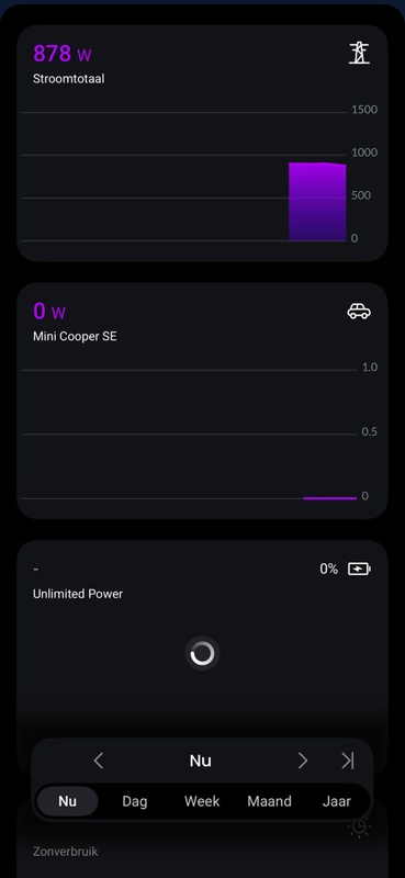

Sinds een aantal dagen doet mijn live verbruik van de batterijen het niet meer. Nu kijk ik al een tijdje wat minder op de app omdat ik denk dat het allemaal wel goed werkt. De batterijen staan naast elkaar op pak weg 2,5 meter van de meterkast (wifi punt).
Afbeeldingslocatie: https://tweakers.net/i/uiOvQoGiMgV9y0ek_WAc8z7tV3k=/x800/filters:strip_icc():strip_exif()/f/image/u2wqIFNUyaWqrqpqrcmkgjc3.jpg?f=fotoalbum_large
Afbeeldingslocatie: https://tweakers.net/i/SBSrf-rPWFn-41FzT2LcMG0uHs0=/x800/filters:strip_icc():strip_exif()/f/image/jFxKwtfhdLWrRwndE2xxQshV.jpg?f=fotoalbum_large
Afbeeldingslocatie: https://tweakers.net/i/P3oPJJyVwpg1D8ffGFFzoXFu0tI=/x800/filters:strip_icc():strip_exif()/f/image/o3seaq05R7jsVw0m0sR3Mbfw.jpg?f=fotoalbum_large
Heeft iemand enig idee wat er aan de hand kan zijn met mijn eerste batterij en wat ik zou kunnen doen?

ik gebruik de kale prijs (dus nordpool per kWh) ik vond het ook opmerkelijk dat dit 4,5ct er tussen zat (ook omdat dit tussen 2 "duurste" periode in zit). Dus zeker nader onderzoek nodig.
Als ik de 4,5 ct omreken met BTW, EB en opslag wordt dit 19,9 ct.
Als ik kijk naar EVCC vandaag dan wordt dit precies hetzelfde aangegeven; afgerond 19 ct rond 16.15u. EVCC gebruikt bij mij ook nordpool maar is automatisch dus niet met een script die ik zelf heb geschreven/aangepast)
Ik ga straks even kijken naar de energie leverancier zelf of dit ook daar terug te vinden is.
edit: in de energie app van de leverancier: 19 ct/kWh na 16.00u dus alles komt overeen met elkaar (nordpool, EVCC en energiezero app)

Ook via mijn computer krijg ik geen live verbruik van de batterijen. Hij lijkt wel te werken want gisteren is er met bijna 1600 watt opgeladen.

Wellicht interessant voor Plug-in Battery eigenaars...
Afbeeldingslocatie: https://tweakers.net/i/kVEhclxPi0FpnaBzTDMTAb3u9-o=/x800/filters:strip_icc():strip_exif()/f/image/jDGMdXXiTrMIqDRywJDzFB7Q.jpg?f=fotoalbum_large

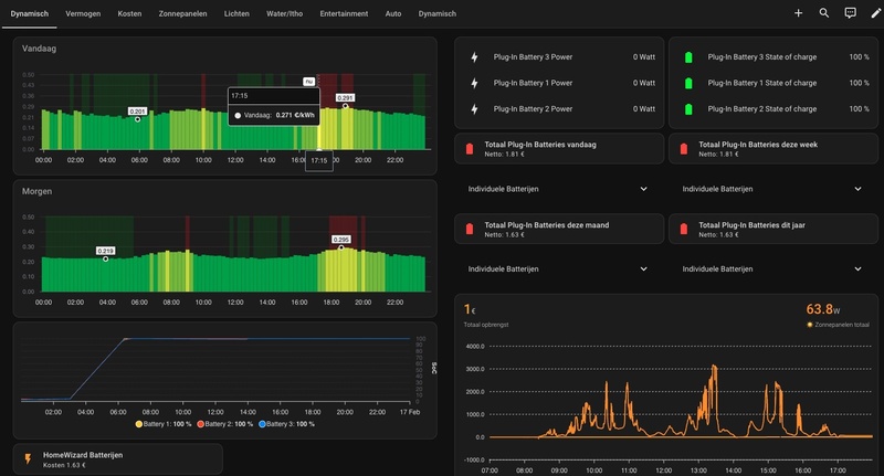

Ik ben stiekem al een beetje winst aan het maken met de spread. Niet veel, maar het gaat de goede kant op. Toevallig vandaag de batterijen weer dynamisch volgeladen.
Afbeeldingslocatie: https://tweakers.net/i/A-g1alOJqTL4aKdFRtA9oTFXq8o=/x800/filters:strip_icc():strip_exif()/f/image/74iMYH1UvigeFjhWVfoj5Lj1.jpg?f=fotoalbum_large
Nee het zijn geen honderden euro's per jaar, maar elk beetje helpt richting het terugverdienen van de Plug-in Batteries.
Afbeeldingslocatie: https://tweakers.net/i/PKz8VJ7fhU6i44lAWem5qH2HnmM=/800x/filters:strip_icc():strip_exif()/f/image/HFjxL4nqozzpXHXdBhwL98x6.jpg?f=fotoalbum_large
EV VW ID.4 77 kWh | EV VW e-UP! 32kWh | 3,38 kWp SolarEdge SE3000 | Oost 3x375 Jinko Solar 2x325W Technaxx | Drie HomeWizard PiBs 8,1 kWh | Voltdeer SR5000 (5,12 kWh) | LG 3,5 kW Dualcool Plus | 100L QH Boiler

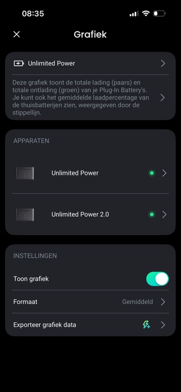

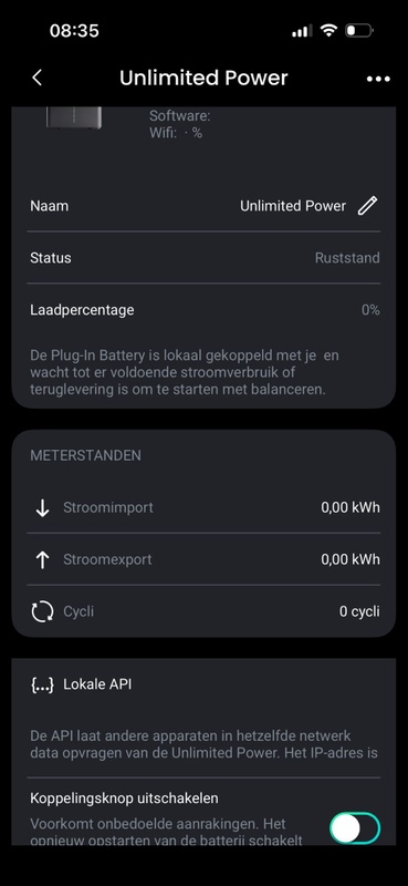

Blijft de batterij in ruststand staan en laad of ontlaad deze sporadisch? Ben benieuwd naar de software versie want ik heb dit sinds de laatste versie.
De batterij staat dan ook oranje te knipperen.

Voor de gene die https://github.com/Gielz1986/Dynamisch-HA gebruiken. In April zal er voor de Zendure een Plug-n-Play Dashboard 2.0 uitgebracht worden via update https://github.com/Gielz1986/Zendure-HA-zenSDK/pull/30
Deze komt ook naar de algemene github genaamd Dynamisch-HA maar mocht je hem al willen gebruiken is hierbij de apex code voor Home Assistant. Met dank aan @Pakhaas voor het uitvogelen van de automatische kleuren (groen/rood) per column.
Afbeeldingslocatie: https://tweakers.net/i/Go7__99PbZy0Mi6IeAVhoBFmdgk=/fit-in/4000x4000/filters:no_upscale():strip_exif()/f/image/iNhu2HJ2qgkNrEtMNqsiaqVJ.png?f=user_large
Afbeeldingslocatie: https://tweakers.net/i/bLCQA4N6QeRos6rvVtZXFnAwV6M=/x800/filters:strip_icc():strip_exif()/f/image/xRN7YQZc0up2zCao1pChkGPQ.jpg?f=fotoalbum_large

type: custom:apexcharts-card
update_interval: 1sec
graph_span: 24h
apex_config:
  markers:
    hover:
  plotOptions:
    bar:
      columnWidth: 90%
  tooltip:
    enabledOnSeries:
      - 0
    followCursor: true
    shared: true
    intersect: false
    enabled: true
    x:
      format: HH:mm
      show: false
    "y":
      formatter: |
        EVAL: (val) => `${val.toFixed(3)} €/kWh`
  grid:
    show: true
    borderColor: "#332f2c"
    strokeDashArray: 0
  chart:
    height: 150px
    stacked: true
    stackOnlyBar: true
  yaxis:
    - title:
        text: ""
      decimalsInFloat: 2
      min: 0
      tickAmount: 4
      forceNiceScale: true
      labels:
        style:
          colors: "#7b7c83"
  xaxis:
    labels:
      show: false
    axisTicks:
      show: false
    axisBorder:
      color: "#616269"
  legend:
    show: false
span:
  start: day
series:
  - entity: sensor.dynamisch_goedkoopste_periode
    type: column
    float_precision: 3
    color: "#e0e0e3"
    show:
      in_header: false
      legend_value: false
      extremas: false
    data_generator: |
      const data = entity.attributes.raw_today;
      if (!data) return [];
      return data.map((item, index) => {
        const tijdStart = new Date(item.start).getTime();
        const duration = item.duration
                          ? item.duration * 1000
                          : (data[index + 1]
                              ? new Date(data[index + 1].start).getTime() - tijdStart
                              : 3600000);
        const tijdEind = tijdStart + duration;
        const prijs = item.value;
        const verleden = Date.now() >= tijdEind;  // alleen volledig verlopen blokken
        // Standaardkleur: #e0e0e3
        let kleur = "rgba(224,224,227,1)";
        if (prijs < 0) {
          kleur = verleden ? "rgba(93,173,226,0.25)" : "rgba(93,173,226,1)";
        else if (item.goedkoop === "ja") {
          kleur = verleden ? "rgba(1,161,128,0.25)" : "rgba(1,161,128,1)";
        else if (item.duur === "ja") {
          kleur = verleden ? "rgba(197,59,44,0.25)" : "rgba(197,59,44,1)";
        else {
          kleur = verleden ? "rgba(224,224,227,0.25)" : "rgba(224,224,227,1)";
        return {
          x: tijdStart,
          y: prijs,
          fillColor: kleur

  • carpcatcher
  • Laatst online: 28-09 21:02
Afbeeldingslocatie: https://tweakers.net/i/P0UNJSCw8iL_Rzw5dC1_2173gIA=/fit-in/4000x4000/filters:no_upscale():strip_exif()/f/image/VcaiwF4fd6pyR3nowkos7mJM.png?f=user_large
  • bladekeeper
  • Laatst online: 04-09 15:51
Hier hetzelfde:
Afbeeldingslocatie: https://tweakers.net/i/HvsurOd_pnzqjUTR75fuRWbApTI=/800x/filters:strip_icc():strip_exif()/f/image/AqQVKeAENolV42Q3uxaAQqV1.jpg?f=fotoalbum_large
  • Ral23087
  • Registratie: Januari 2022
  • Laatst online: 25-09 15:55
Afbeeldingslocatie: https://tweakers.net/i/WsVqcrga6Mu_4gRP55oNYDk4LDc=/x800/filters:strip_icc():strip_exif()/f/image/YERlFho5Sh6FrH9HAsPqOUfe.jpg?f=fotoalbum_large
Kan hier ook niet inloggen...
  • Rojado
  • Registratie: Januari 2024
  • Laatst online: 14:41
Afbeeldingslocatie: https://tweakers.net/i/DiHa1_fvnbOHNLAm-zQXd4PwBB0=/800x/filters:strip_icc():strip_exif()/f/image/vHOnsyZxPEvKbeTenZhoKTXy.jpg?f=fotoalbum_large
Ik heb alleen een P1 en dat gaat ook niet goed
