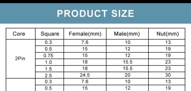

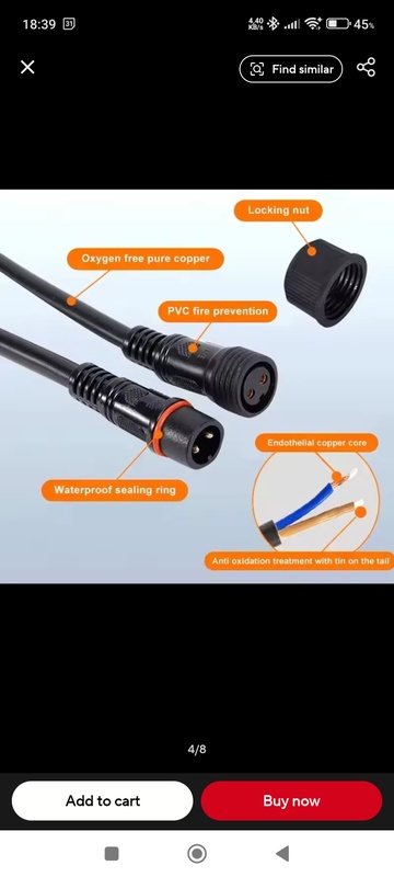

Maar ik blijf het raar vinden dat Zendure voor zo'n vrijwel niet te krijgen stekker verbinding heeft gekozen.
Simpel: Om meer eigen fans te verkopen. Waarschijnlijk hadden ze dit soort accessoires al langer in de planning, anders had je de temperatuur ook wel makkelijker via de app naar voren kunnen halen. En als je dan een proprietary verbinding gebruikt, koopt de gemiddelde consument ook jouw fans. Wij uiteraard niet, maar de gemiddelde consument wel.

HHF schreef op woensdag 16 juli 2025 @ 22:24:
Deze is het volgens mij:
https://lltev.com/product...unt-waterproof-connector/
Miisschien kan een tweaker een bulk order plaatsen? :)
Ik zal straks op het werk even bij de groothandels zoeken.

  • TCMR
Ik ben al in contact...
  • dotternetta
  • Laatst online: 06-10 15:25
TCMR schreef op donderdag 17 juli 2025 @ 11:26:
Hou ons op de hoogte. Ik kan ze niet krijgen via het werk.

  • TCMR
dotternetta schreef op donderdag 17 juli 2025 @ 11:28:
Ik heb een offerte gevraagd voor 20 sets LLT-M12-10002F2961 en de Chinese dame die me antwoordde stuurde al meteen twee foto's mee van precies twee verkeerde plug/receptacle-combinaties met de vraag: "welke van deze twee bedoel je?".
Wat een toestand, deze stekker...

Volgens mij heb ik hem gevonden!
I just found this on AliExpress:
€2,08 | 2 3 4 5 6 7 8 Pin IP68 Wire Connector Led Power Supply 0.3/2.5 Suqare Outdoor Dustproof Female Male Conector for Led Lighting
https://a.aliexpress.com/_EuqynTG
Afbeeldingslocatie: https://tweakers.net/i/wM_UOVOH_gG2be_t6BEDXICpZqc=/x800/filters:strip_icc():strip_exif()/f/image/JubjQinX0wSzdzIx2PtuKWDW.jpg?f=fotoalbum_large
[ Voor 6% gewijzigd door dotternetta op 17-07-2025 18:41 ]
"Just charge the freaking thing to 100 percent" 😄
  • Korvaag
  • Laatst online: 10:37
dotternetta schreef op donderdag 17 juli 2025 @ 11:45:
Grappig hoe we ons op de fans storten. Wel een goed teken! De fan is het enige waar we wat aan kunnen tweaken qua hardware, dus dan moet dat :*)
Dat is ook niet gek. Ik dacht: goh laat ik eens zien wat Zendure dan zelf aan fans aanbiedt. Ik viel zowat van m'n stoel van het lachen. Al zouden ze het proberen, ze kunnen het niet knulliger implementeren dan dit zeg. Een suf lelijk ding op pootjes met een beugel. En dat dan voor die prijs.
  • Polvo176
  • Registratie: December 2022
  • Laatst online: 11:34
dotternetta schreef op donderdag 17 juli 2025 @ 18:17:
€1,56 | 0.3 Square Wire Connector 2 3 4 5 6 7 8 Pin Led Power Supply Connectors Outdoor Dustproof Female Male Conector for Led Lighting
https://a.aliexpress.com/_EGZ9uBg
Heb je de onderste plaatjes ook goed bekeken?
  • dotternetta
Polvo176 schreef op donderdag 17 juli 2025 @ 18:21:
Ah, nu zie ik het. Shit 😞 Hoe krijgen ze het voor elkaar! Foto's van inverted en normale in dezelfde advertentie 😖
Edit: oorspronkelijke bericht aangepast! 😅
[ Voor 52% gewijzigd door dotternetta op 17-07-2025 18:42 ]
  • Polvo176
Mooi die algemene foto's, maar degene die je kunt bestellen zijn niet de juiste
Ben er al vaak tegenaan gelopen.
De maat is overigens ook niet goed, het is een 10 mm versie en geen 12 mm
  • dotternetta
Polvo176 schreef op donderdag 17 juli 2025 @ 18:41:
De bovenste ook niet goed?
Afbeeldingslocatie: https://tweakers.net/i/lWyCqNzDf89TWsDLzdA0MsXtoj0=/800x/filters:strip_icc():strip_exif()/f/image/lvRzvNBluSLI357ouEEiwRqK.jpg?f=fotoalbum_large
  • Polvo176
Zonder plaatje er bij waag ik me niet aan een uitspraak, en dan nog, vandaag een setje uit China gekregen, stonden wel juist op de site, toch de verkeerde gekregen.
  • dotternetta
Polvo176 schreef op donderdag 17 juli 2025 @ 18:48:
Ik bestel wel een paar

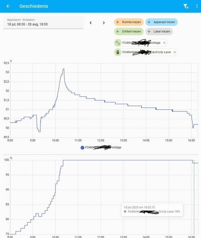

Weet iemand hoeveel LFP cellen in serie er in een AB3000 zitten? Voor 16 cellen is de spanning te laag, ook voor 15 cellen vind ik de laadspanningen behoorlijk conservatief, maar de rust spanning bij 100% past verder wel bij 15 cellen in serie. Wat is de laagste spanning die jullie zien? (mijn accu is nog nooit leeg geweest)
Mijn zelfbouw LFP accu in de camper laad ik een stuk minder conservatief :+ ,
Zo vind ik het niet echt nodig om de laadgrens onder de 100% te zetten.
Afbeeldingslocatie: https://tweakers.net/i/cT_avsWfvAKH3OHkFh5pckOJ18s=/x800/filters:strip_icc():strip_exif()/f/image/t9HOleBN3Nr2Ny4sUA1R6iSf.jpg?f=fotoalbum_large
[ Voor 10% gewijzigd door MaartenXM op 18-07-2025 16:32 ]
MaartenXM schreef op vrijdag 18 juli 2025 @ 16:30:
Ik vermoed 15 gezien de 2880 Wh. Net als dat ze 1920 Wh in een 2 kWh accu stoppen, terwijl anderen er netjes een celletje (16 stuks in totaal) extra bij doen voor 51V ipv 48V. Is dus 5% extra marge...
