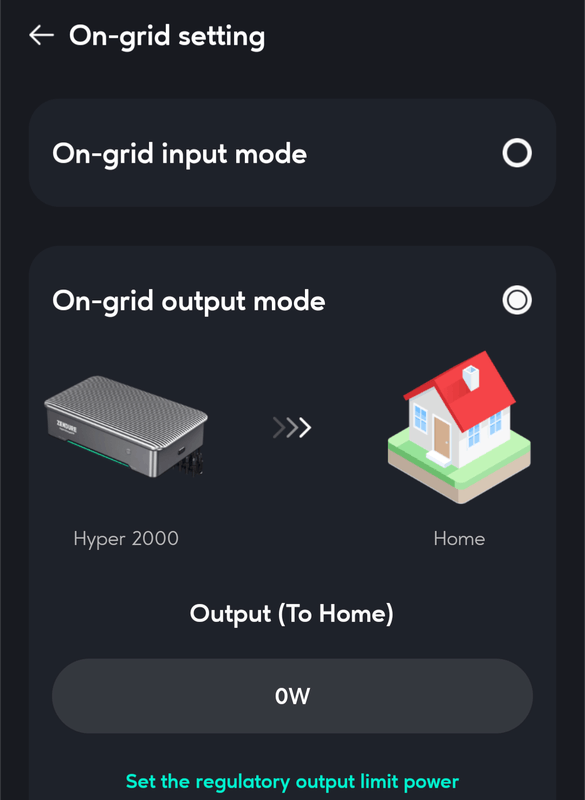

Hoewel ik nu twee maanden met de Hypers draai naar volle tevredenheid, kom ik er achter dat ik niet weet hoe je ze handmatig bedient. Vermoedelijk zie ik iets over het hoofd. Mijn vraag is hoe je ze met de app uitzet.
Of zet je gewoon het energieplan uit?

Door de schuif op 0 te zetten. En daarna op save te drukken.
Afbeeldingslocatie: https://tweakers.net/i/7u35CUBkaMmQt0Ltz7PJK6d8XcI=/x800/filters:strip_exif()/f/image/xc3j2g5YGheZSru27pA1IBUm.png?f=fotoalbum_large

Gevonden, bedankt!

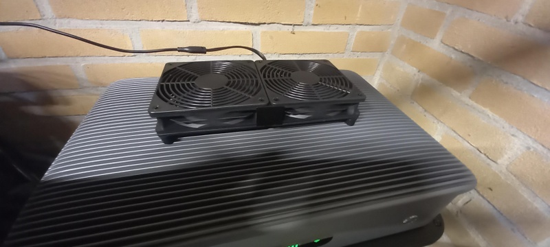

MNelectric schreef op dinsdag 15 juli 2025 @ 16:42:

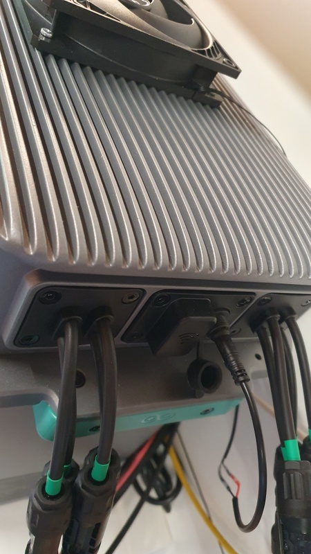

heb mijn hobbybob ventilator er op liggen maar zie niks aan de temp van de accu's veranderen.
waarschijnlijk te weinig effect /te zwak . hoe doet deze ventilator het?
voel wel dat de omvormer aan de bovenkant/koelribben minder warm zijn.
Ik gebruik deze met rubberen pootjes er aan en dat scheelt toch wel een graad of 10 in de omvormer temp van de hyper en sf200 pro.
Afbeeldingslocatie: https://tweakers.net/i/xo9i3z8CqPFj_dlDoR3pnFHRt7c=/x800/filters:strip_icc():strip_exif()/f/image/Un3UaxAuRgxYJkTHtAV7OWo4.jpg?f=fotoalbum_large
https://nl.aliexpress.com...wZ1Q&gatewayAdapt=glo2nld

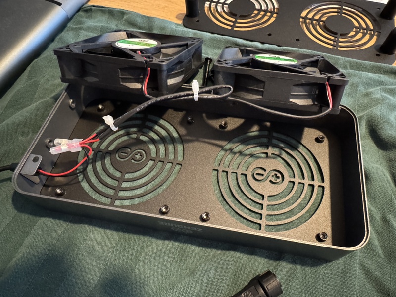

Deze oplossing scheelde bij mij tussen de 10-15 graden. En hij is te bevestigen aan de omvormer. Ook scheelt het een aantal graden voor de bovenste batterij.
Weetje;
De hyper is helemaal afgevuld met hitte geleidende "pasta".
Vraag mij af of bij een hyper een 2e ventilator effect heeft.
Afbeeldingslocatie: https://tweakers.net/i/CdPXEDhWR5xgBdoVSrtWnM8I6uo=/800x/filters:strip_exif()/f/image/HOgdGP5JflSkrBOMPukrzNRt.png?f=fotoalbum_large
[ Voor 10% gewijzigd door geert1992 op 15-07-2025 17:11 ]

mrme12345 schreef op dinsdag 15 juli 2025 @ 16:58:
Ja zoiets heb ik ook. voelt op de ribben wel verkoeling maar zie het nog niet in de accu temp terug.

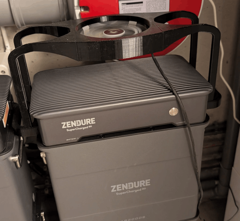

geert1992 schreef op dinsdag 15 juli 2025 @ 17:09:
dat is zeker een mooie oplossing lijkt wel een octopus
MNelectric schreef op dinsdag 15 juli 2025 @ 17:10:
Ik zie het wel duidelijk terug. Ik had eerst een enkelvoudige van 8 cm en dat scheelde al graad of 5 en nu sinds afgelopen donderdag deze nieuwe met 2 x 12cm en dat scheelt weer een graad of 6 tov kleine ventilator. Dus totaal ca 10 graden.
Afbeeldingslocatie: https://tweakers.net/i/ZQL0PAqxPF21Tdqzk7abKx53p7w=/800x/filters:strip_icc():strip_exif()/f/image/ZKhPtosVgLC2beeAu7okGODr.jpg?f=fotoalbum_large
energienerds.nl
MNelectric schreef op dinsdag 15 juli 2025 @ 17:11:
Mede bedacht door onze topper @Taro!
Is er ook voor de solar flow 2400ac. Maar daar willen we nog iets mee testen.

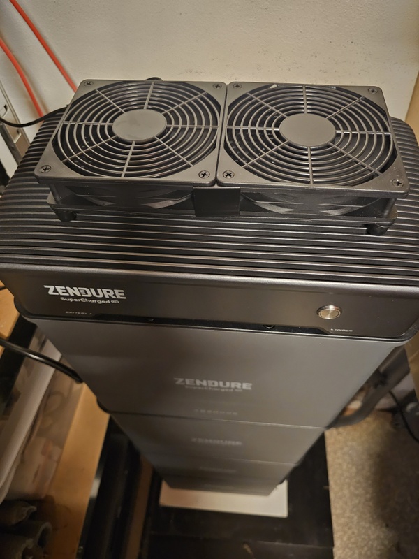

mrme12345 schreef op dinsdag 15 juli 2025 @ 17:13:
dan hebben we denk dezelfde ventilatoren, dus moet het goed komen.
Afbeeldingslocatie: https://tweakers.net/i/__Ia7pKrvgPwqhkZYYIiSNHP390=/800x/filters:strip_icc():strip_exif()/f/image/hnnHQpXyotu45XKxABfh33Uh.jpg?f=fotoalbum_large
Afbeeldingslocatie: https://tweakers.net/i/zdY1DfaKWHvLMzTTnA8vxY-Gn2U=/800x/filters:strip_icc():strip_exif()/f/image/vCsBDbxFQtSc7IjXHEknQLno.jpg?f=fotoalbum_large
MNelectric schreef op dinsdag 15 juli 2025 @ 17:26:
Ik verwacht, maar kan het ook fout hebben, dat een kwart slag draaien van je fans je meer koeling geeft.
Hij komt morgen pas binnen. Zal dan eens kijken wat het exact doet.

geert1992 schreef op dinsdag 15 juli 2025 @ 17:29:
Ik zie de nodige koelers voor de omvormer / batterijen. Ik ben wel benieuwd of jullie andere voordelen merken dan alleen lagere termperaturen?
Devke schreef op dinsdag 15 juli 2025 @ 19:33:
Een sneller drogende was op zolder;).
Edit, sorry voor de flauwe grap.
Ik doe het voornamelijk voor de levensduur van de accu en de omvormer. Warmte is weerstand, en slijtage.

geert1992 schreef op dinsdag 15 juli 2025 @ 19:37:
En laat je die dan continue draaien?
Sjapy Vien schreef op dinsdag 15 juli 2025 @ 22:00:
Nee, ze gaan aan bij 40 graden, en uit bij 35 graden.
Dit door middel van een slimme stekker, en aangestuurd vanuit homey.
5200wp SolarEdge - 14,4KW 2400AC - k2 pro combo - WP boiler - 2x MHI - Homey shs & HAOS -> NUC i5 32gb akasa fanless
geert1992 schreef op dinsdag 15 juli 2025 @ 22:12:
Ik heb ze 24 uur aan, ze verbruiken nauwelijks iets en wat ik ook gemerkt heb is dat de temperatuur van de omvormer soms wel tot 2 uur niet geactualiseerd wordt. Dus dan maar 24/7.

mrme12345 schreef op dinsdag 15 juli 2025 @ 22:15:
Verwaarloosbaar.
Wat je zou kunnen doen is ze aanzetten wanneer het vermogen anders is dan nul.
geert1992 schreef op dinsdag 15 juli 2025 @ 22:19:
Verwaarloosbaar.
Ja dat zou inderdaad ook kunnen. Echter heb ik ze op de hyper en de SF800 Pro waar beiden pv op aangesloten zit en die ik beiden voor de NOM gebruik snachts. Dus eigenlijk zijn die altijd actief. Dus dat maakt voor mijn situatie niet veel uit.
Mae doet het ook iets met de efficiëntie ? Of is dat lastig te bepalen?

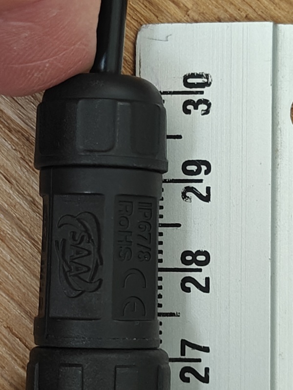

@wmc & @niero1991 Maak van dergelijke situaties direct een melding bij ze aan, zie daarvoor de link in de topicwaarschuwing.

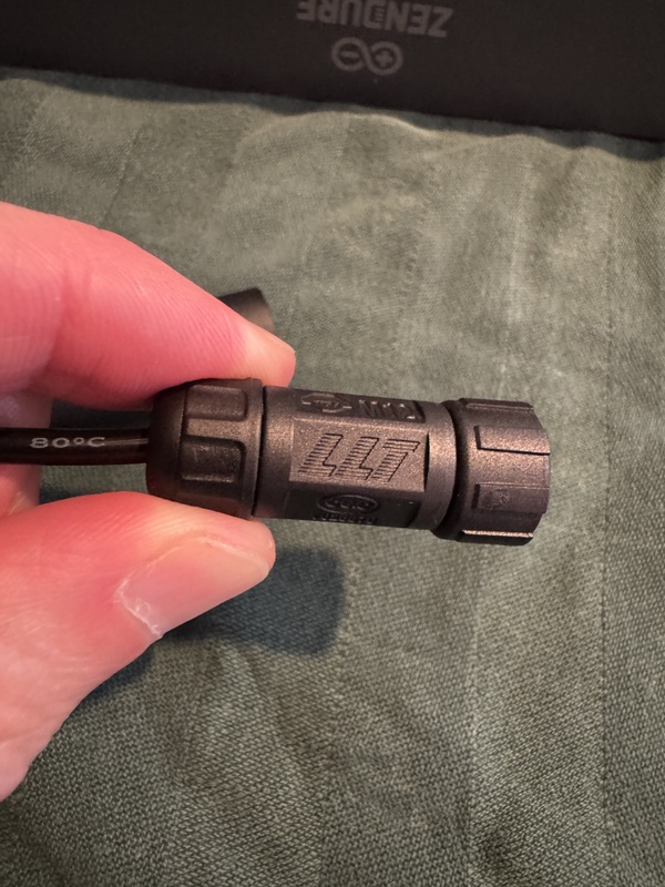

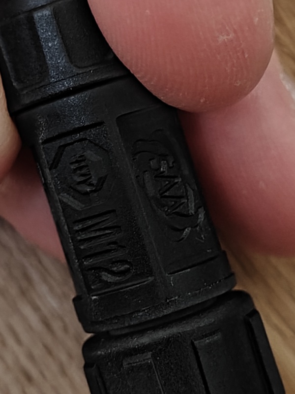

Feedback van Zendure ontvangen, de 1.0.5 firmware voor de 2400 AC die o.a. het doorschieten van de SoC onder het ingestelde percentage fixxed komt als het goed is komende maandag publiek beschikbaar, al dan niet met een hoger versienummer en ook andere verbeteringen.
Ik heb overigens de laatste weken nog wel 2-3x 7-8% langs zien komen, maar meestal is het 10% en in ieder geval geen 3-4% meer.
Daarnaast aangegeven dat het slim zou zijn de vervangende AC stekkers in de webshop aan te gaan bieden, ze verwachten daar binnen 2 weken mee te beginnen. Dan kan je dus als je de stekker eraf knipt later weer nieuwe originele kabels bestellen. Wel eerst zien, dan geloven. Maar denk dat ik dan ook maar overga op lasdozen :)

martinvdm schreef op woensdag 16 juli 2025 @ 07:14:
Ja dat is lastig te bepalen, heel lastig. Het doet vooral iets met de slijtage van de omvormer verwacht ik. Maar het is ook niet perse nodig, maar kleine moeite om zon ding er op te leggen en scheelt toch ca 10 graden op de gemeten waarde van de omvormer (en daarmee wellicht ook op de onderliggende batterij maar daar heb ik nog niet op gelet).

Sjapy Vien schreef op woensdag 16 juli 2025 @ 08:13:
Ahhh vandaar, omdat hij ook met Homey werkte en ik dat ook heb, was ik daar al benieuwd naar. Dan maar iets continue laten draaien.
En die ventilatoren zijn toch 12 volt? Wat voor adapter is dan handig?
Je kan een usb adapter kopen, en daar een usb naar pwm adapter voor kopen. Dan draait hij op 5v, mooi stil en zuinig.

mrme12345 schreef op woensdag 16 juli 2025 @ 08:44:
De efficiëntie wordt lager, want de fans draaien niet op lucht. En de koeling heeft, naar verwachting, een dermate laag effect op de rte dat het de stroom van de fan niet gaat overstijgen.

dotternetta schreef op woensdag 16 juli 2025 @ 09:48:
Je kunt ook 5V USB ventilatoren kopen op Ali, dan kun je met een telefoonladertje werken.
Hier gekozen voor een 140mm 12V PC ventilator icm USB stekkers:En dat op een 5V USB Switch aangesloten. Werkt prima en erg stil.

Ik heb gewoon een oude 12v adapter gepakt en die met een extra kabeltje en een kroonsteentje aangesloten.
Aziraphale schreef op woensdag 16 juli 2025 @ 10:58:
Ik heb een regelbare voeding gepakt, en de fans rechtstreeks eraan gesoldeerd, krimpkous eromheen en klaar.
Draait nu op 9 volt.

Taro schreef op woensdag 16 juli 2025 @ 10:15:
Is het nog niemand gelukt om de standaardpoort voor de ventilator op de diverse Zendure devices te gebruiken, behalve dan via Zendure's (nogal prijzige) koelunit?
Noctua's zijn vrij prijzig.
Andere mooie stille fans (misschien iets minder stil) zijnde Arctic P12 of P14 PWM's of de PWM lose die gewoon een stand blazen.
Edit: https://tweakers.net/pric...v1azyvdsZuykaAhzvEALw_wcB

Afbeeldingslocatie: https://tweakers.net/i/DroCdoqm-zh4adIVPIbeLr93KdQ=/800x/filters:strip_icc():strip_exif()/f/image/a5TG2fGev6USRt39pN6A8fNq.jpg?f=fotoalbum_large
Afbeeldingslocatie: https://tweakers.net/i/DXy9J8sSyTkguDfwe3lSqHrQls4=/800x/filters:strip_icc():strip_exif()/f/image/Zov4up7XcnDYkru9AyIlxIWb.jpg?f=fotoalbum_large
Afbeeldingslocatie: https://tweakers.net/i/qy9CDG1bVpEYtdopQ1ihdsvP7nQ=/800x/filters:strip_icc():strip_exif()/f/image/HEbGXeOlId6Y49T6usHZ42qG.jpg?f=fotoalbum_large
Huidige huis:4780WP Oost/West- 8.64kwh Zendure 2400ac- Ioniq 5 77.4kwh-Zoe 22kwh Nieuw huis:5850WP zuidwest/Noordoost-Zoekende naar accunsystemen en meer PV

TCMR schreef op woensdag 16 juli 2025 @ 12:44:
Ja hoor, werkt bij mij op een SF800Pro, maar met een aangepaste stekker, de originele heb ik nog niet.Afbeeldingslocatie: https://tweakers.net/i/UMQjVE4OJ6zNpmzwFKRMHxGKblE=/x800/filters:strip_icc():strip_exif()/f/image/0RgLCcOFB8zx2AFcdcOFuSA1.jpg?f=fotoalbum_large
[ Voor 32% gewijzigd door Polvo176 op 16-07-2025 13:55 ]

Polvo176 schreef op woensdag 16 juli 2025 @ 13:42:
Ja hoor, werkt bij mij op een SF800Pro, maar met een aangepaste stekker, de originele heb ik nog niet.[Afbeelding]
Heb je een link naar de stekker/kabel die je gebruikt hebt?
Draait de fan daarmee continu? Of is ie ergens temperatuur-geregeld ofzo? Ik heb het op het moment ongeveer hetzelfde aangesloten als Taro, en dan geautomatiseerd in HA (>35 graden is aan, <30 graden is uit). Werkt prima maar het is wel weer een extra USB-adapter en een smartplug die ik ook ergens anders zou kunnen gebruiken.

Bra-Jo schreef op woensdag 16 juli 2025 @ 15:27:
Werkt op temperatuur, de SF800Pro regelt dat zelf.
Bij lage temperaturen schakelt hij dus uit en bij hogere weer aan.
Volgens @Bert Luiten ligt het schakelpunt bij 35 graden.

dotternetta schreef op woensdag 16 juli 2025 @ 14:26:
Heb je ook wat maten/details van de stekker?
Zal zo even kijken en fotos maken. Ben alleen mn schuifmaat kwijt.
Afbeeldingslocatie: https://tweakers.net/i/k24RK71Y_NYpVAl7plhkNSA6tZ8=/x800/filters:strip_icc():strip_exif()/f/image/kRIb01sJSVJd0FLBQZjxq8hU.jpg?f=fotoalbum_large
Afbeeldingslocatie: https://tweakers.net/i/AnvAVxkRromKIrlz2aRDVEFmUCc=/x800/filters:strip_icc():strip_exif()/f/image/7pIBaMxwIgjp6icPN0YNHOCq.jpg?f=fotoalbum_large
Afbeeldingslocatie: https://tweakers.net/i/Ur8nXfsrttSSxTXyRJmIGtAloY8=/x800/filters:strip_icc():strip_exif()/f/image/FbqDDKJ1zKSOCrQXGlFh6DLA.jpg?f=fotoalbum_large
Afbeeldingslocatie: https://tweakers.net/i/KvP2kHrSgi8lMZ0knHVUBj-GjRU=/x800/filters:strip_icc():strip_exif()/f/image/LIg0mdBp8mD5ZKaZroGZkfRp.jpg?f=fotoalbum_largeAfbeeldingslocatie: https://tweakers.net/i/RT44MCgPWiHuq6Y_7c8KYsaPLqo=/x800/filters:strip_icc():strip_exif()/f/image/6LSNmqi7KijgtEO6TyIm4QBm.jpg?f=fotoalbum_large
Een aantal fotos lukt niet op tweakers via mobiel ivm formaat op dit moment. Maar de codes E481414 v028870 staan erop

De fan connector is van LLT en van binnen ziet het er zo uit;
Afbeeldingslocatie: https://tweakers.net/i/IJsucEi4R3qIo2s-TWWCeMjzBy0=/x800/filters:strip_icc():strip_exif()/f/image/VoXrZcTATiFL4wB9ggoKikfU.jpg?f=fotoalbum_large
Afbeeldingslocatie: https://tweakers.net/i/l2WVcKaBsh5iQynPzwvmWGY27eI=/800x/filters:strip_icc():strip_exif()/f/image/DRhfdQNl6OeMxFlAoBCu5AdN.jpg?f=fotoalbum_large

gielz schreef op woensdag 16 juli 2025 @ 20:48:
Deze dus.
Voor "grow lighting", dus die zullen hier in Nederland ook wel genoeg te krijgen zijn :+

TCMR schreef op woensdag 16 juli 2025 @ 21:57:
Deze dus.
Nee, die heeft de male en female verkeert om, zoals bijna overal bij dit type stekker
Polvo176 schreef op woensdag 16 juli 2025 @ 21:59:
Deze is het volgens mij:
https://lltev.com/product...unt-waterproof-connector/
Miisschien kan een tweaker een bulk order plaatsen? :)

geert1992 schreef op woensdag 16 juli 2025 @ 22:16:
Jullie zijn allemaal wel geobsedeerd door de fans; There’s more to life than just OnlyFans. :P
Van je fans moet je het toch hebben?
Maar ik blijf het raar vinden dat Zendure voor zo'n vrijwel niet te krijgen stekker verbinding heeft gekozen.
